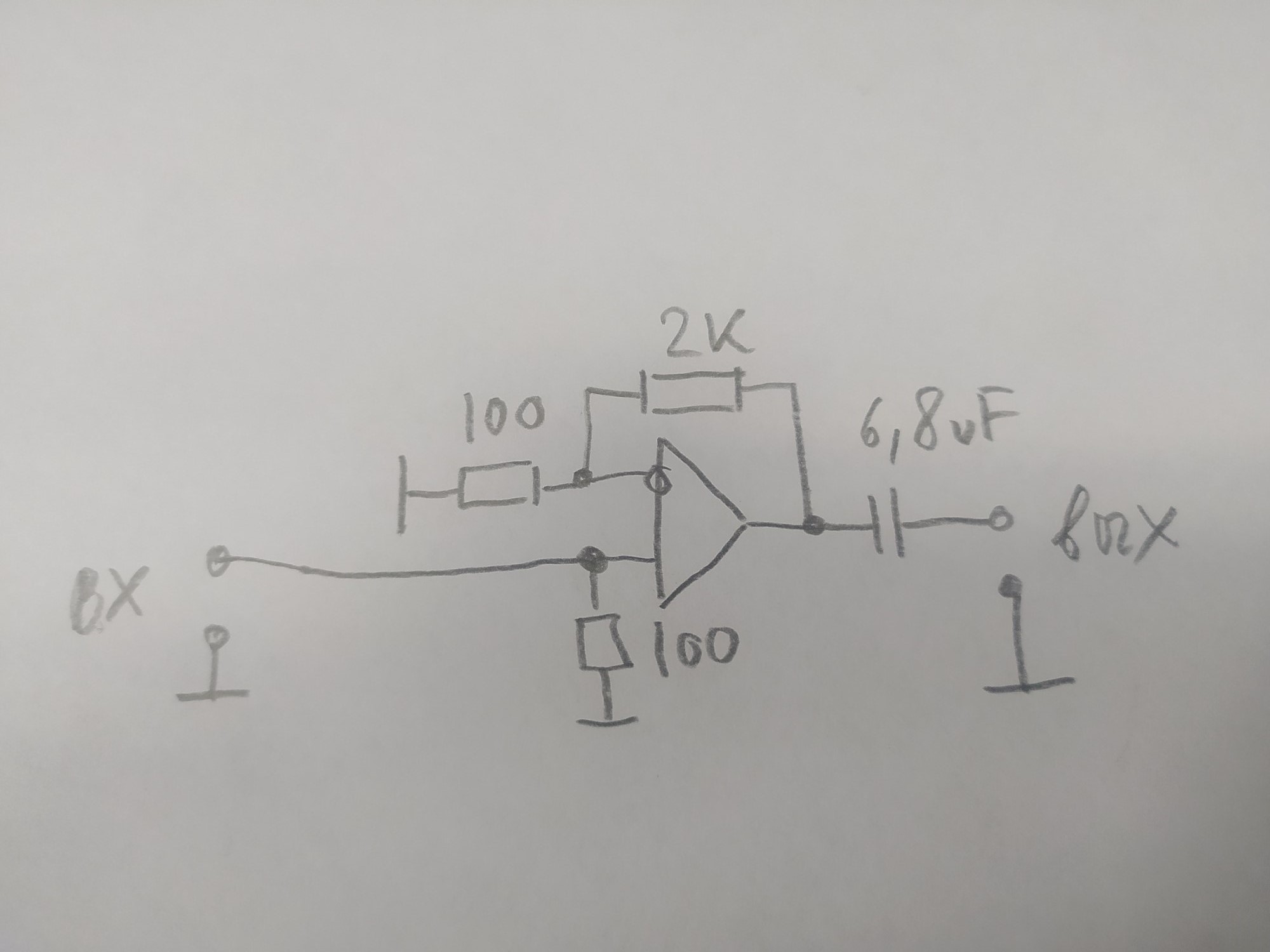

Грядёт у друга день рождения попросил ему на подарок сделать простенький преамп для Denon 103R (картридж должна подарить жена :) )
Есть в наличии OPA1612. Схема элементарная - ОУ в неинвертирующем включении, резистор ОС 2К, 100 оммные резисторы об землю с обоих входов. С выхода ОУ емкость 6,8 мкФ (К77-1, по тому что есть такие). Питание двухполярное от двух литиевых банок (2х3,7в). Проще не бывает. Конструктивная критика приветствуется.

Если по полной использовать возможности микросхемы, то надо делать отдельно МС корректор. Добавить еще один опер. и ИП конечно сложнее, но и результат будет интереснее.

Да, верно. А имея запас по шуму, который дает ОРА1612, МС корректор "легким движением руки превращается"......в элегантный ММ.
ММ корректор уже есть, чудно жил в паре c головой Victor X1, человеку захотелось попробовать МС голову, так сказать расширить горизонты, от этого все эти пляски с предом.

Так тогда просто добавить МС или простой пультовый транс. От нормального пульта.
В порядке улучшения звучания МС , пред на кучке спараллеленных одиночных транзисторов, пред на микросхемке, повышающий МС трансформатор.

Сразу стоп. Импеданс у DL103R 47 Ом. Оптимальная нагрузка это 10 импедансов. 100Ом хорошо, но 470 лучше. К77-1 заземлить , добравшись до железяки .

Как временная мера конечно пойдет. Но потом точно захочется избавиться от лишних проводов. Хотя не факт, что после Victor X1 денон приживется, уж слишком они разные.
Всё верно, у 103R 14, это у просто 103 - 40.

По поводу этого конденсатора пока раздумья, если у ММ корректора 47/100 кОм вход, 6,8 мкФ избыточны, можно взять на 1мкФ что-то поинтереснее, чем 77-1.
Между нами, 6, 8мкф для входа в 47 ком даже не до фига. А сильно больше. Там 0,68 мкф предостаточно.

Таки сгоношили, собирался купить приличную ММ голову, а куплю МС-10, микросхему можно прямо в шелл засунуть, там как раз куча места под нее и провода питания как раз лишние образуются, у меня внутри тонарма вроде 5 проводов идет. Сомневаюсь в необходимости ставить конденсатор на выход.
Все не совсем. Тянуть сопли от МС головы можно редко скрученной парой даже без экрана и ходить по ней ногами Так у другана сделано в его Клираудио Васике. Фон нулевой. Потому как вход там балансный. А уже на выходе опера до корректора проводок понадобится ядрено экранированный, на него может навестись от чего хочешь.
