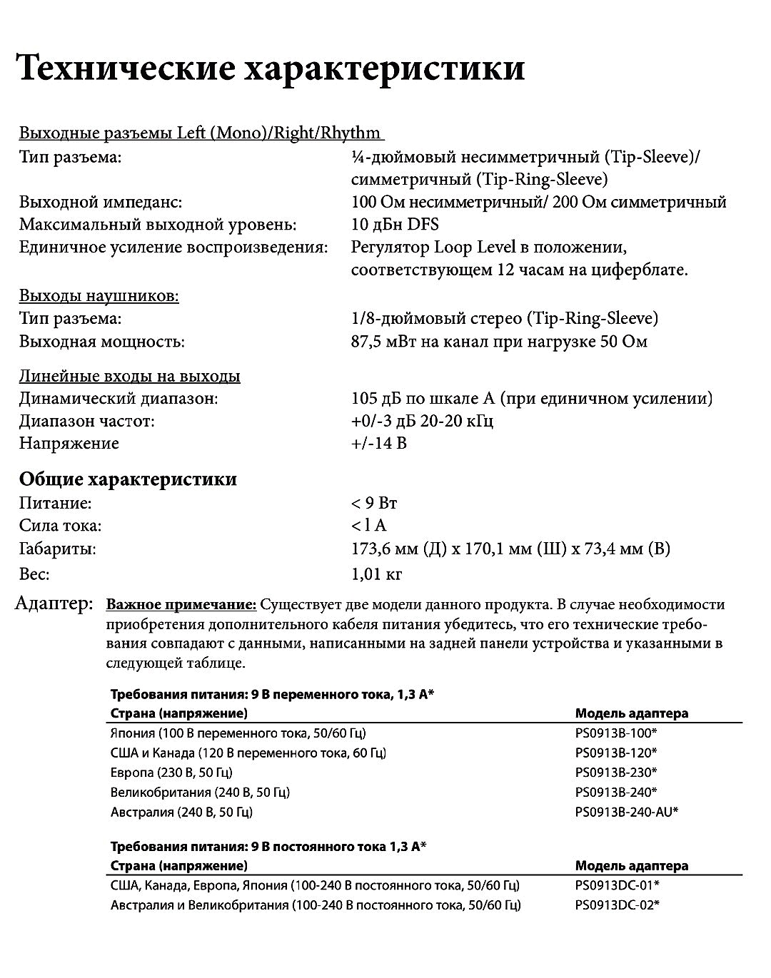

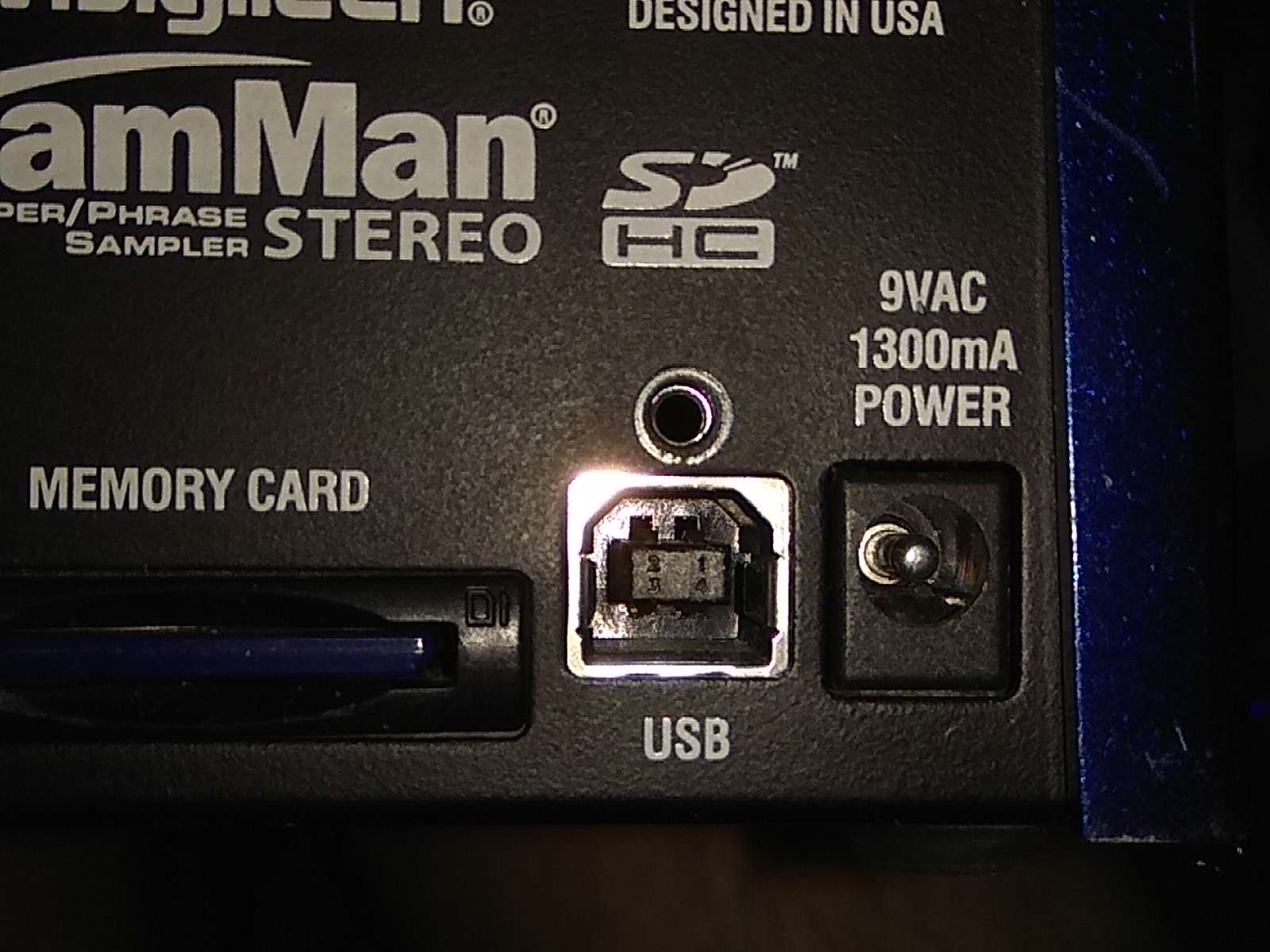

9 В переменного тока, 1300 мА
Как его запитать от постоянки?
Вскрыть прибор и после выпрямителя подключить батарейки?
9*1,41 = 12,69 вольт dc

Можно спокойно подключать постоянку в разъем, ничего разбирать не надо только нужно учесть падение напряжения на диодах. Если там мост, то примерно 0,7 + 0,7 В. От 12 вольтового блока питания постоянного тока после моста прибора останется 10,6 В.

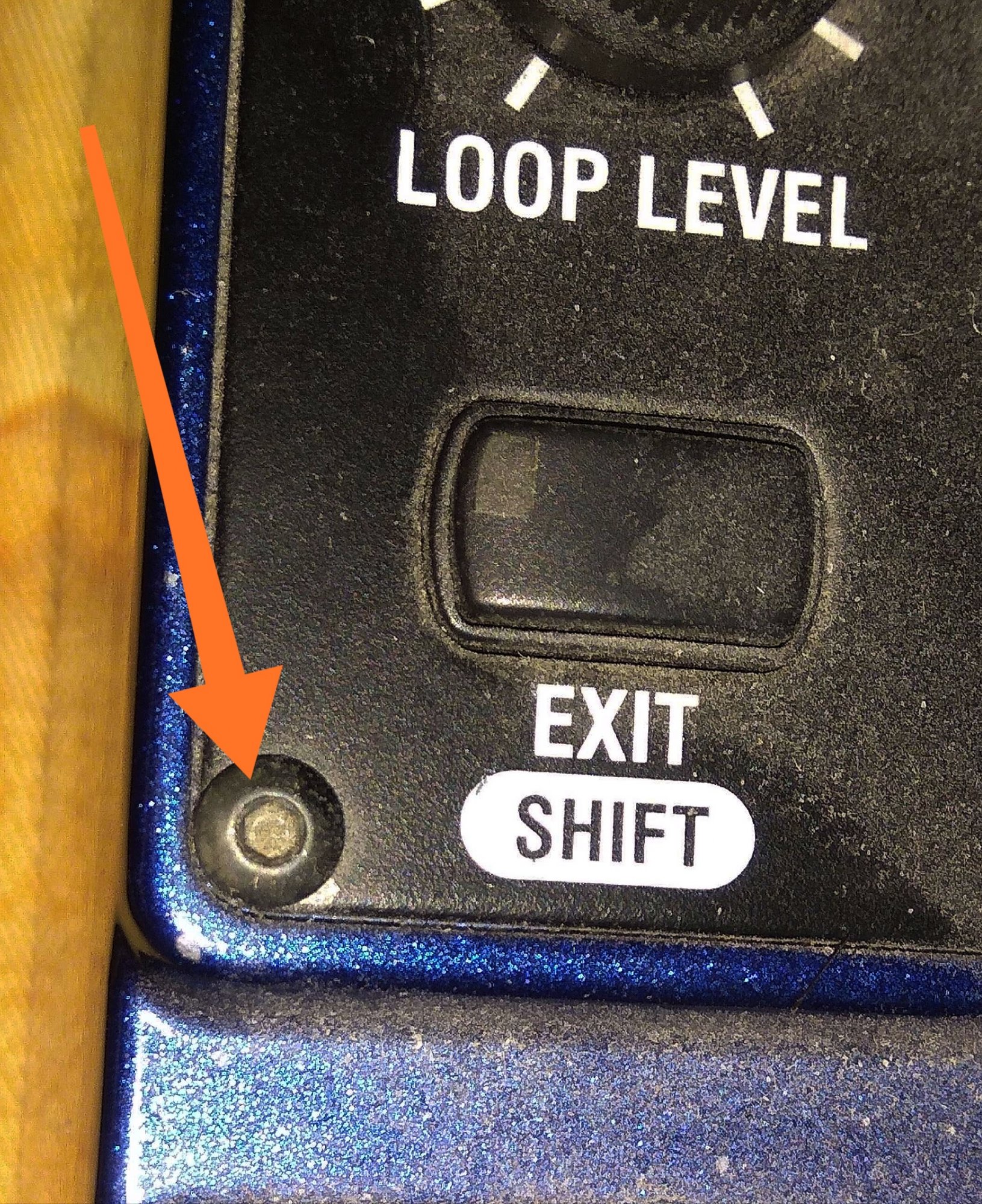

Американский лупер там отдельное Предусиление для микрофона отдельное Предусиление Линии, раздельные регулировки громкости на голос, барабаны, инструмент, банк памяти, флешка, 2 ацп
Там болты на дюймовых шестигранниках, а то бы давно открыл IMG_20210518_083621.jpg

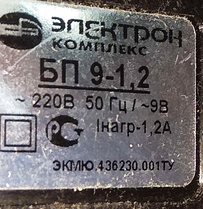

Родной блок на 110 Вольт сразу спалил купил такой.

А принципиальную схему найти реально? Просто если там все через классический диодный мост, то можно смело включать прямо в разъем, при чем полярность не важна - диодный мост уже сам по себе есть защита от переплюсовки. Но все таки лучше бы схему, в крайнем случае заглянуть во внутрь. Греться по идее может стабилизатор, но все это гадание на кофейной гуще без четкого понимания как там все устроенно

Не смог разобрать

С виду обычный шестигранник... В чем проблема?
Проблема в том что можно объездить все магазины в городе И не найти тот калибр в дюймах там может быть когда мы искали там было 7/ 11 дюйма для другого прибора
Понял, дюймовка.
Берете плоскую отвертку пошире, обтачиваете жало так, чтоб вошло в шлиц, вуаля. Вряд ли там сильно затянуто.

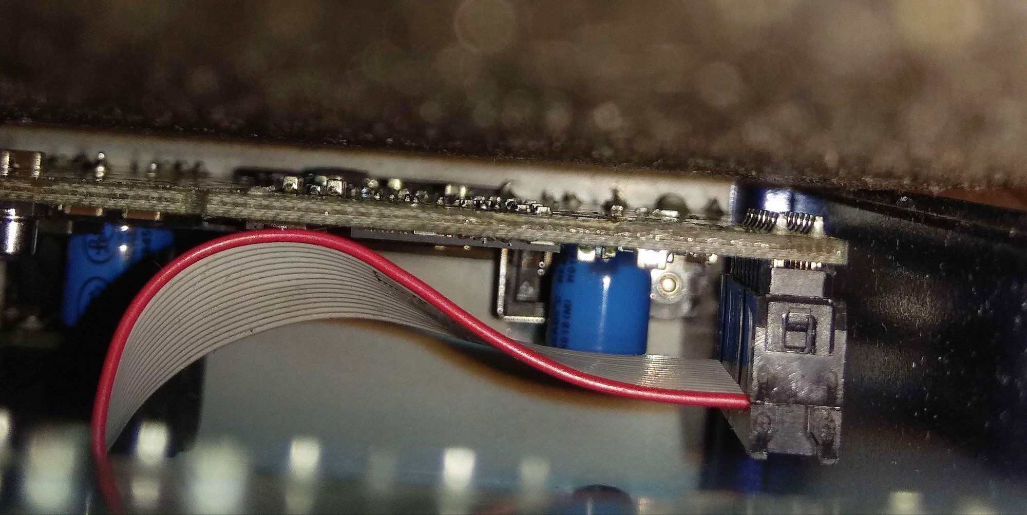

скажите, а фантомное там на микрофон есть? Шлейф на фото к USB разъему? Если USB кабелем подключить к компьютеру, без адаптера питания включить устройство можно? (в некоторых устройствах подобного типа питание дублируется через USB от компа)
ЮСБ -0.5 А 5 вольт.
Девайс больше кушает.

Просто моя домашняя карта M-Audio Fast Track Pro по питанию дублируется по такому же ЮСБ, вот и спросил, подумал что греется возле разъема как раз стабилизатор типа КРЕН сбрасывающий напругу до 5В. Про фантом спросил - допустил что там маленький дополнительный транс, поднимающий фантомное до 48В, но если фантомного нет, то это в Вашем случае даже хорошо.
Мои личные выводы таковы, что можно постоянку подавать прямо в разъем, но с уверенностью 100% без схемы ничего утверждать не берусь

9в х 1,3А = 12Вт Это приличная мощ-ть. Просто "батарейка" не подойдет. Нужен акк-р + зарядное.
В результате получиться здоровенный блок, габаритами (даже без зарядного) больше чем коробочка с транформатором. Есть в этом смысл? На такое напряжение и ток транс-р не сложно найти или самому сделать.
