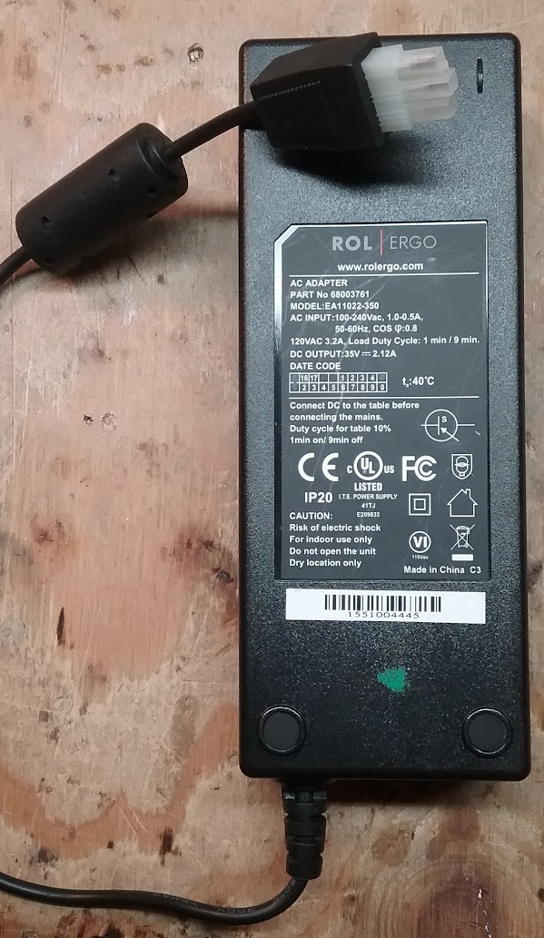

даром обломились пара лаптопных "кирпичей" на 35 вольт 2.12 ампера.
Интересуюсь - никто не заморачивался из них лабораторный регулируемый БП сотворить?

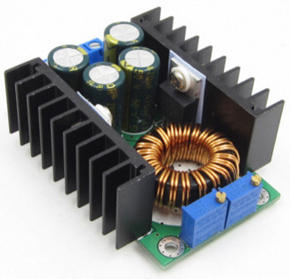

На 35В из ляптяповского кирпича подойдёт DC-DC на XL4016 (Wide 8V to 40V Input Voltage Range). 4 ампера без проблем. И 5А норм (больше – ощутимо греется)
Но такой DC-DC нужно чуток доработать, есть косяки – вых напруга не от "0", и при мин напруге ток валит максимальный, защита от КЗ пропадает. Доделки совершенно несложные.

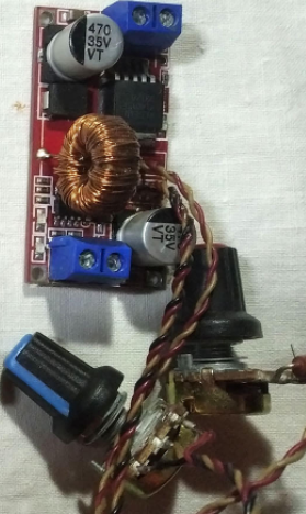

Вот такой, на XL4015 (Wide 8V to 36V Input Voltage Range)
на входных 35В не рискнул бы. Бывают такие DC-DC на XL4005. Так те вообще не выше 32В. И макс. на этих платках ампера два.

Обрати внимание, чтоб на платке было два подстроечника (U, I)
+ такого типа многооборотные резюки вместо триммеров на плате. Обычными переменниками регулять не очень удобно (или два обычных "грубо-точно" последовательно).
На выход модуля DC-DC добавить ещё один дросселёк и малоESRный электролит. Можно и диодик шоттки, дабы не выпалить мс, ежели вдруг аккум на зарядку воткнуть с переполюсовкой.

не знаю доподлинно, но могу предоставить фотку "кирпича".
У меня есть "кирпичи" и на 48В и на 96В, но они абсолютно не ноутбучные, для видеонаблюдения, для светодиодных подсветок... Недорогой Китай, качество у них не айс - шумные и напряжение под нагрузкой гуляет, но и требования не высокие.
с такими коннекторами где-то валяются на 24В от расчётно-кассовых терминалов. У Вас, возможно, от торгового оборудования.
