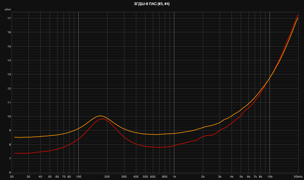

ПАС борется именно с механическим резонансом, вот и надо в limp смотреть уменьшение Qms. Пока динамик без фильтра, на Qms почти плевать т.к. механическая и электрическая добротности включены параллельно как резисторы и при низкой Qes общая добротность слабо зависит от механической, а с фильтром (измеряем мы динамик без фильтра) Qes резко увеличивается из-за разрыва связи с малым выходным сопротивлением усилителя (если он не ламповый) и Qts уже определяется в основном Qms а у динамиков ТИПА 2ГД-40 она равна 11 !! На АЧХ это не сильно влияет, а "подзуживание" на резонансе на слух заметно.
Настраиваю (дырявлю ПАС) шилом.

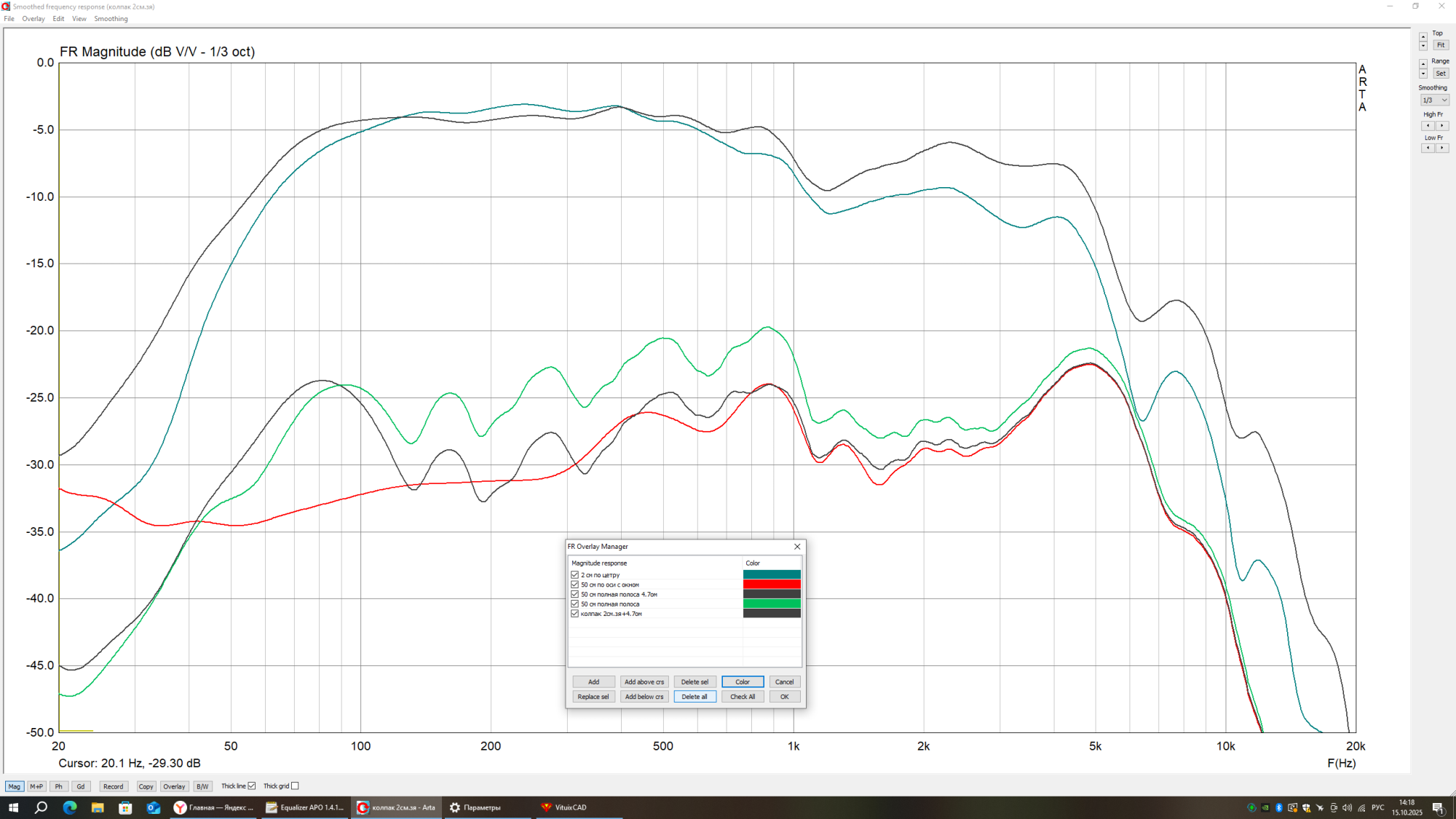

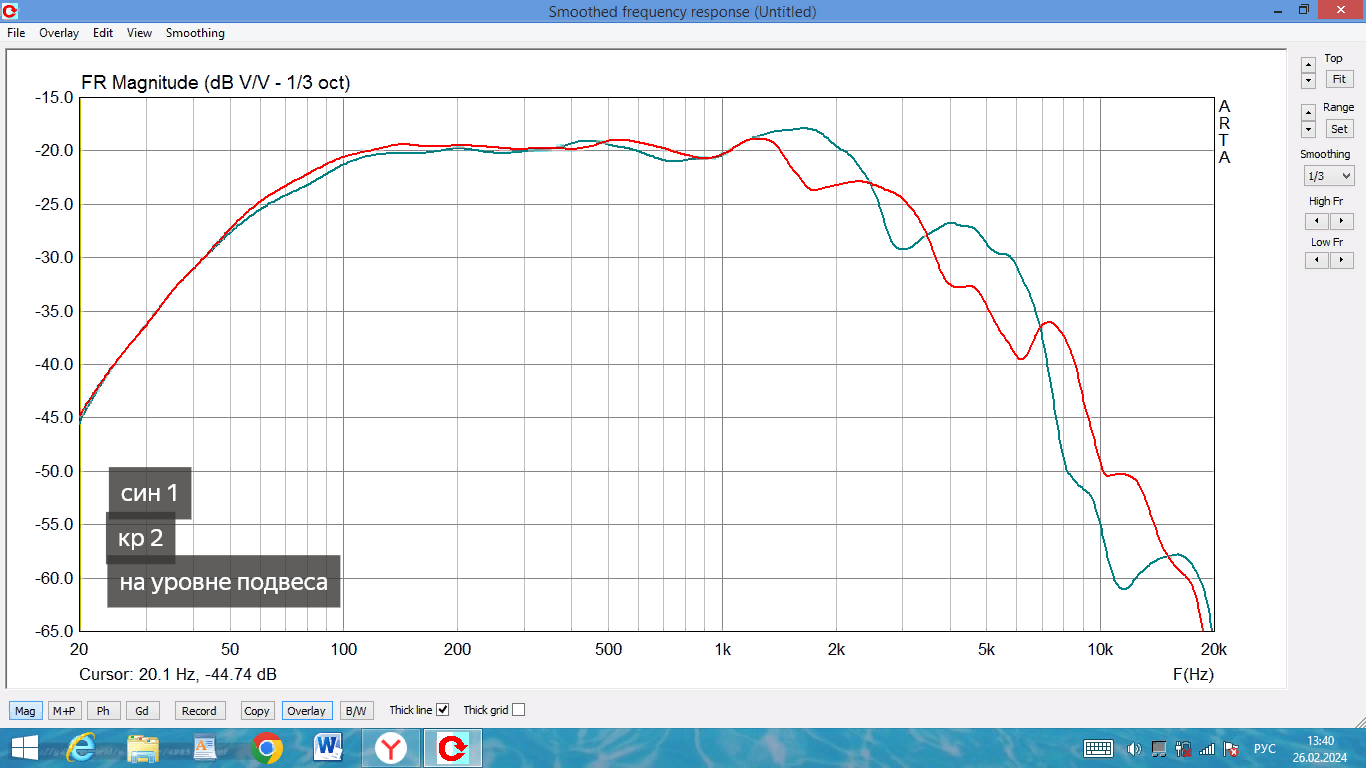

Провел эксперимент,при замере на шуме поставил микрофон в5см от динамика и пальцами водил по диффузору при этом наблюдая за ачх. Так вот при касании зоны около катушки, где-то 1см,провал сглаживается.приложил колпа из ,,албанки,,выпуклостью наружу и придерживая измерил.вроде помогает.пробую загнуть край колпака,для удобства крепления и сделаю замер.быть может резонанс от Малой жёсткости у горла диффузора.
вот такая картинка получается с выпуклым колпаком от албанки.клей еще свежий.явный провал ушел.попробую усилить проблемную зону с тыльной стороны т.бумагой с пва.если эффект останется можно и колпаки покрутить разные
клей высох и прблема вернулась
получается когда горло диффузора мягкое,провал уходит.
и что с ним делать?

Провел эксперимент,из воздушного пластилина сделал кольцо по диаметру колпака из албанки, толщина 5мм,и измерял АЧХ постепенно погружая колпак ближе к диффузору.меняя высоту получившейся ,,пули,, можно не плохо влиять на АЧХ в моей проблемной зоне.
Посмотрим что получится когда высохнет пластилин.
Сейчас вижу три варианта, которые влияют
Высота,,пули,,
Толщина демпфера под колпаком
Всё вместе
Попробую вырезать колпак большей высоты из албанки и измерить с ним.

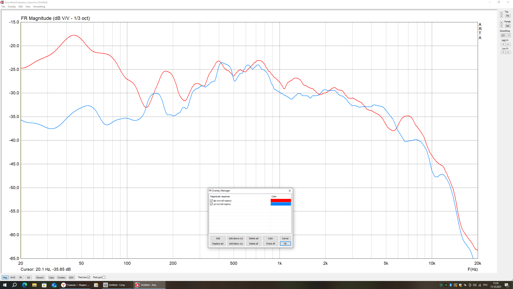

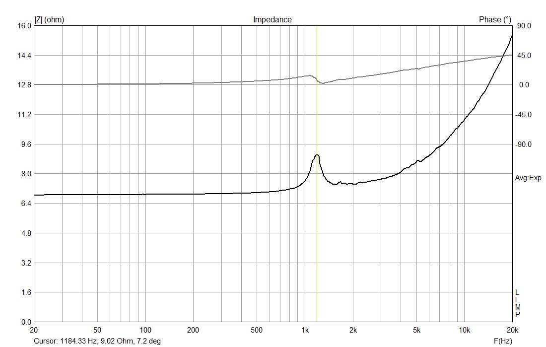

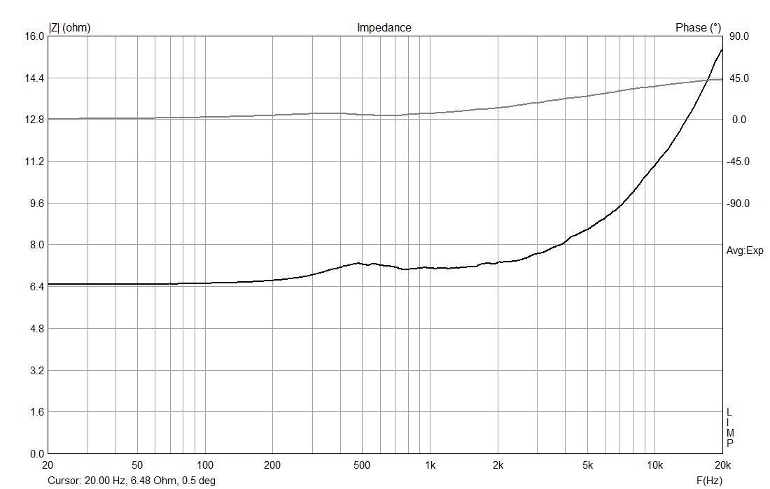

Наконец то проблема с динамиком решена!
Ацетон убрал все посторонние призвуки и провал на 1.5кгц.
Правда подвижка выглядит теперь так
Намотал новую катушку на албанковом каркасе,0.3 проводом 16мм, новый диффузора, мягкий подвес,цш родная от 25гд26,новый колпак.на керн нашлепка из пулпана и отверстия в корзине под цш.на катушку между цш и лифом,временно наклеил полоску изоленты,подумалось что будет какой то резонанс или свист из щели катушки.может зря конечно, убрать легко посл замеров.
2026-01-05_14-01-07.pngIMG_20260105_122141.jpgIMG_20260105_122200.jpgIMG_20260105_123454.jpg
в корпусе 6л с фи вплотную и 30см от дина

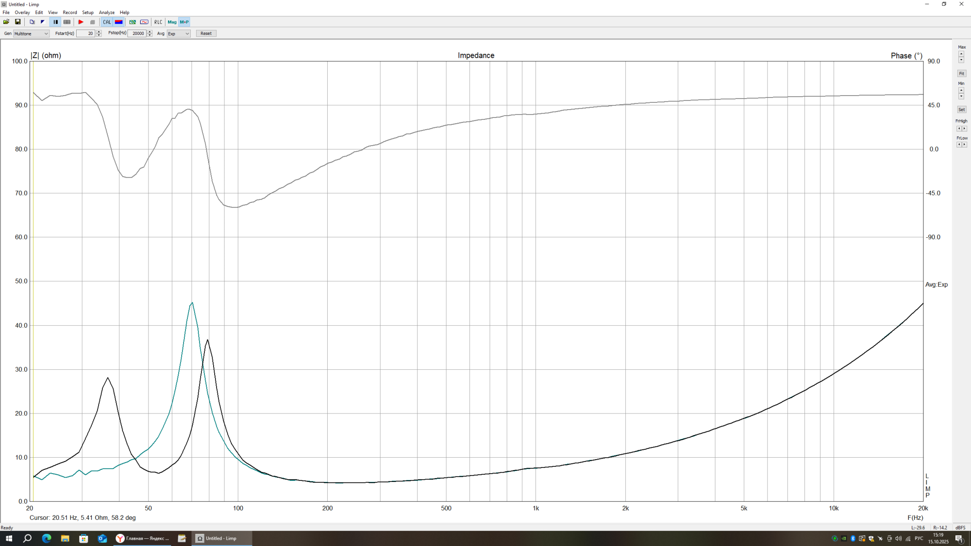

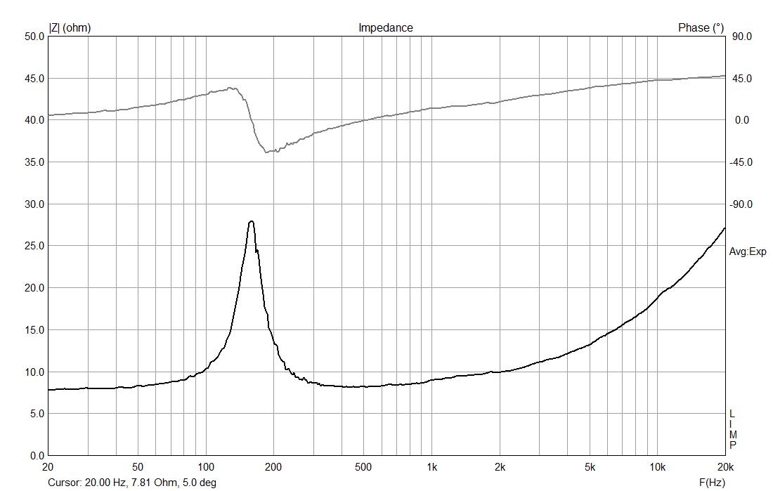

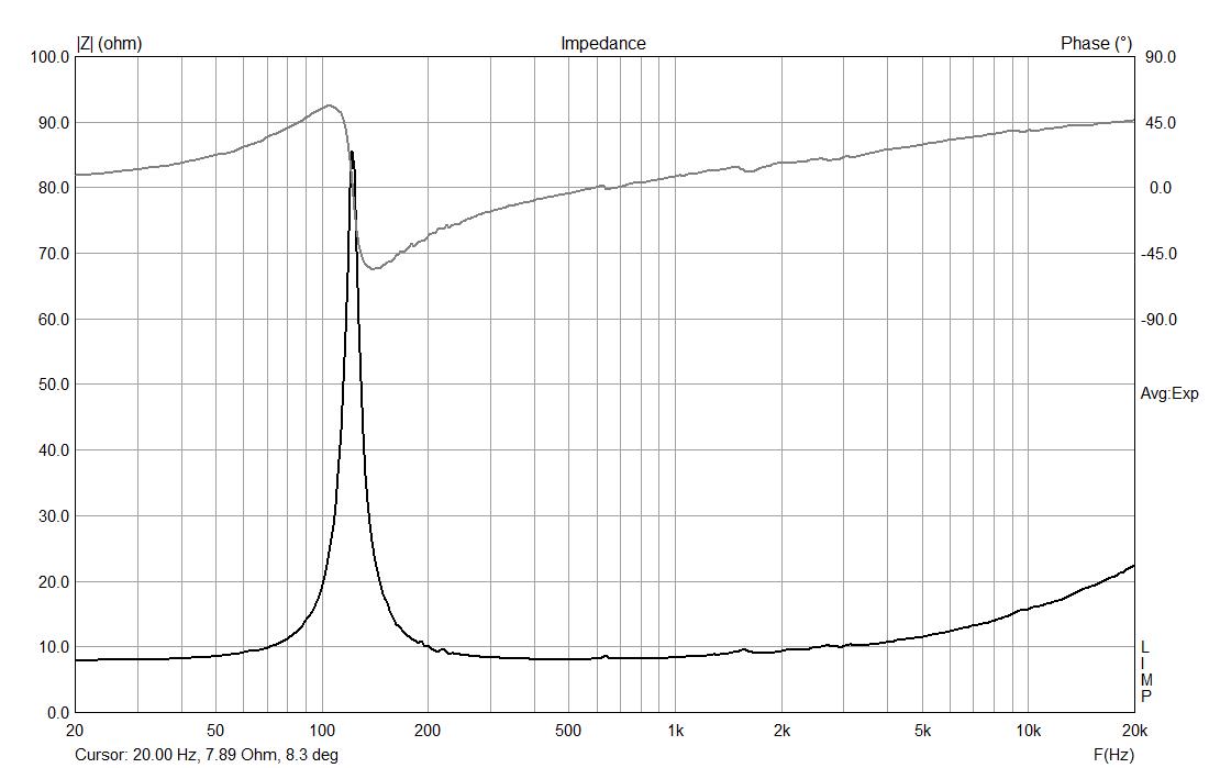

Задался таким вопросом,если в данном динамике размягчить цш у нас снизится резонанс в вот с эквивалентным объемом и добротностью что происходит?
увеличатся,ставь неодимовый пятак на керн будет норм

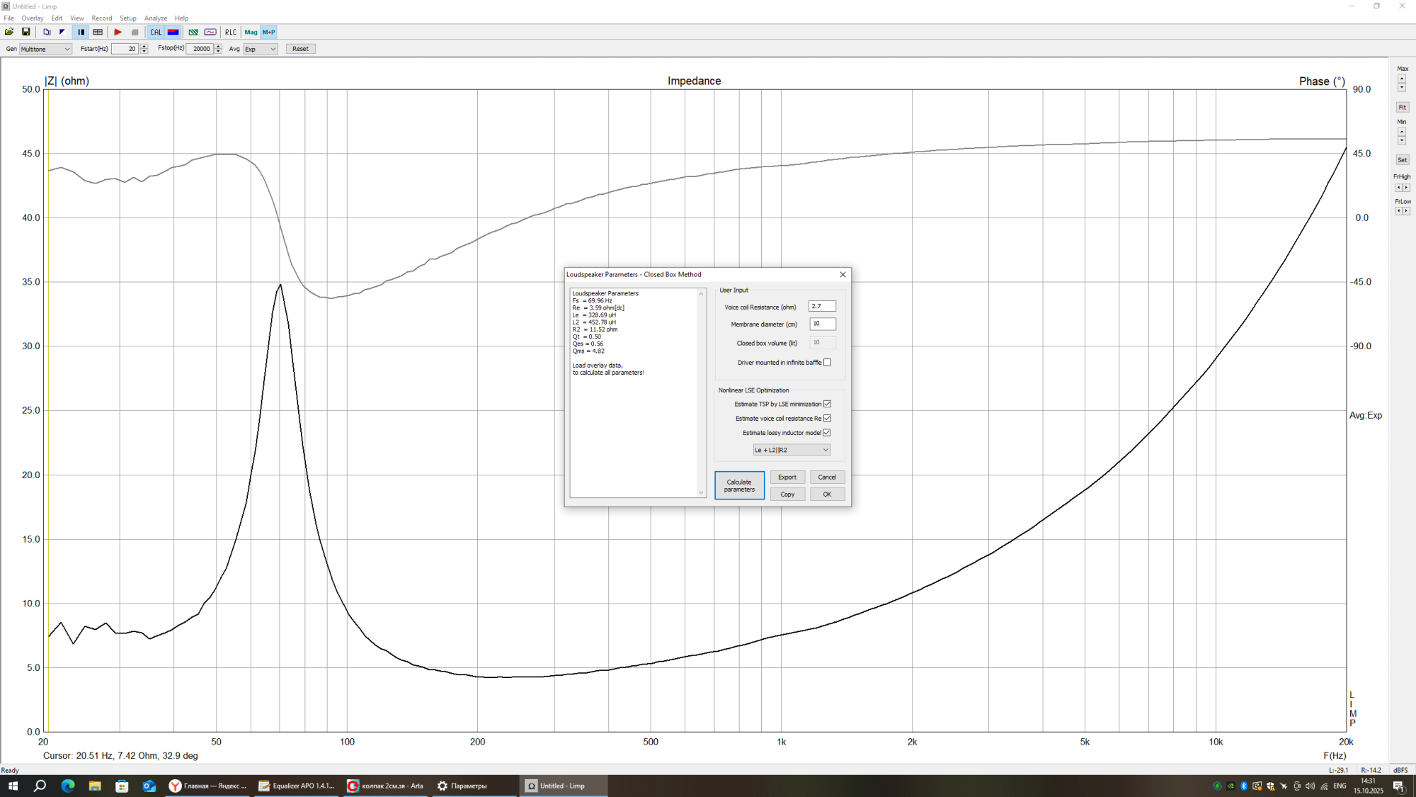

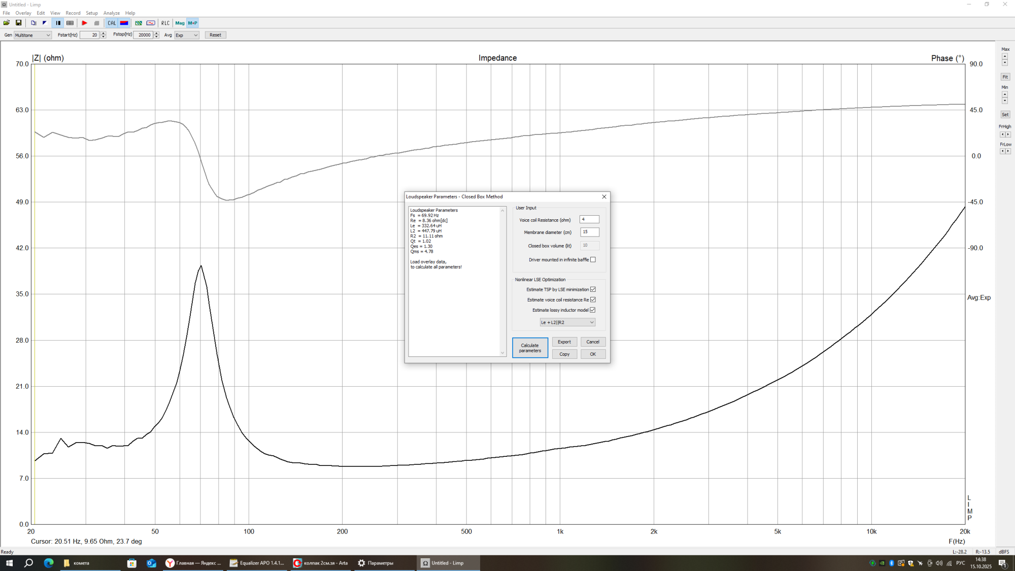

Да магнит и так мощный,от 25гд26.сейчас э.обьем 1.2л,а корпус 6л. Вот думаю,стоит ли подогнать параметры динамика под объем ас или делать новый корпус под динамик?в малом объеме АС резонанс будет очень высокий.как то на АЧХ выше поршневого режима это будет влиять?
так это не проблема -небольшой резистор последовательно и добротность вырастет
1,2л что то сомнительно,скорее измерения не верные
