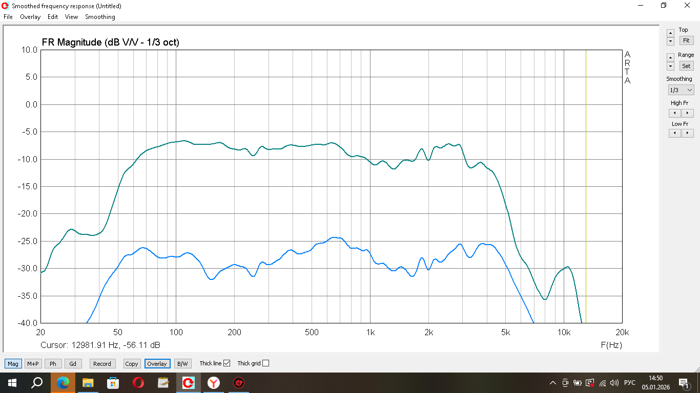

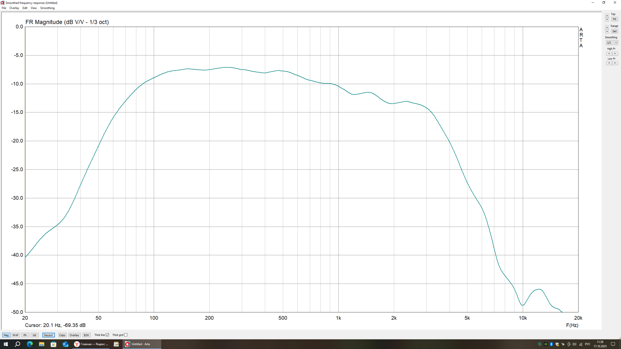

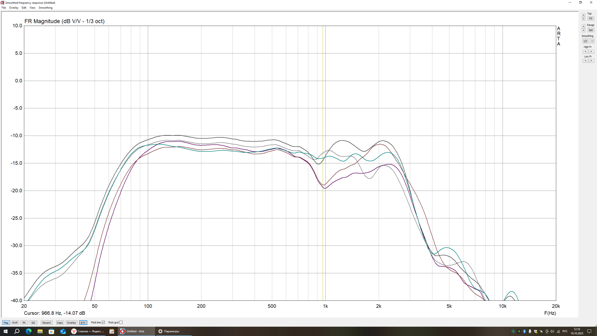

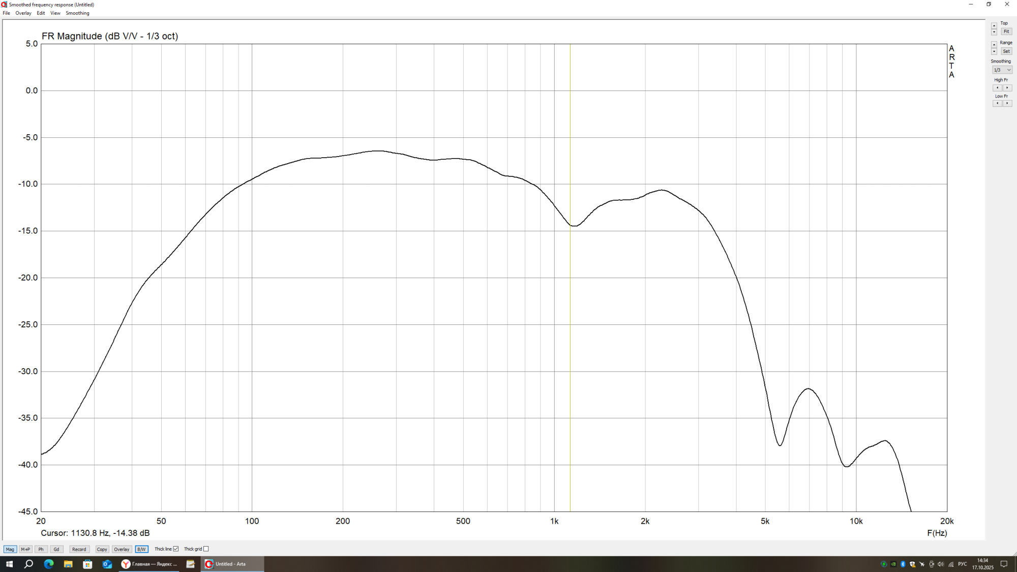

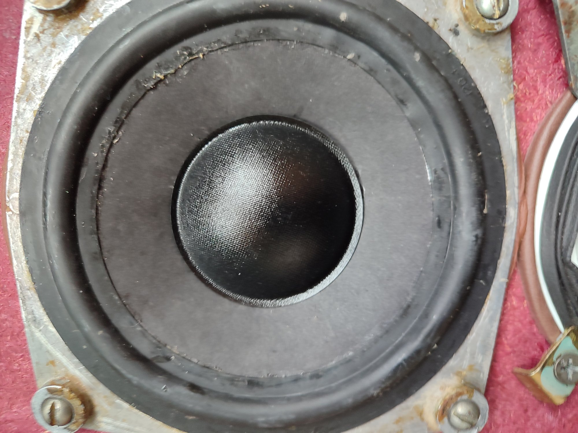

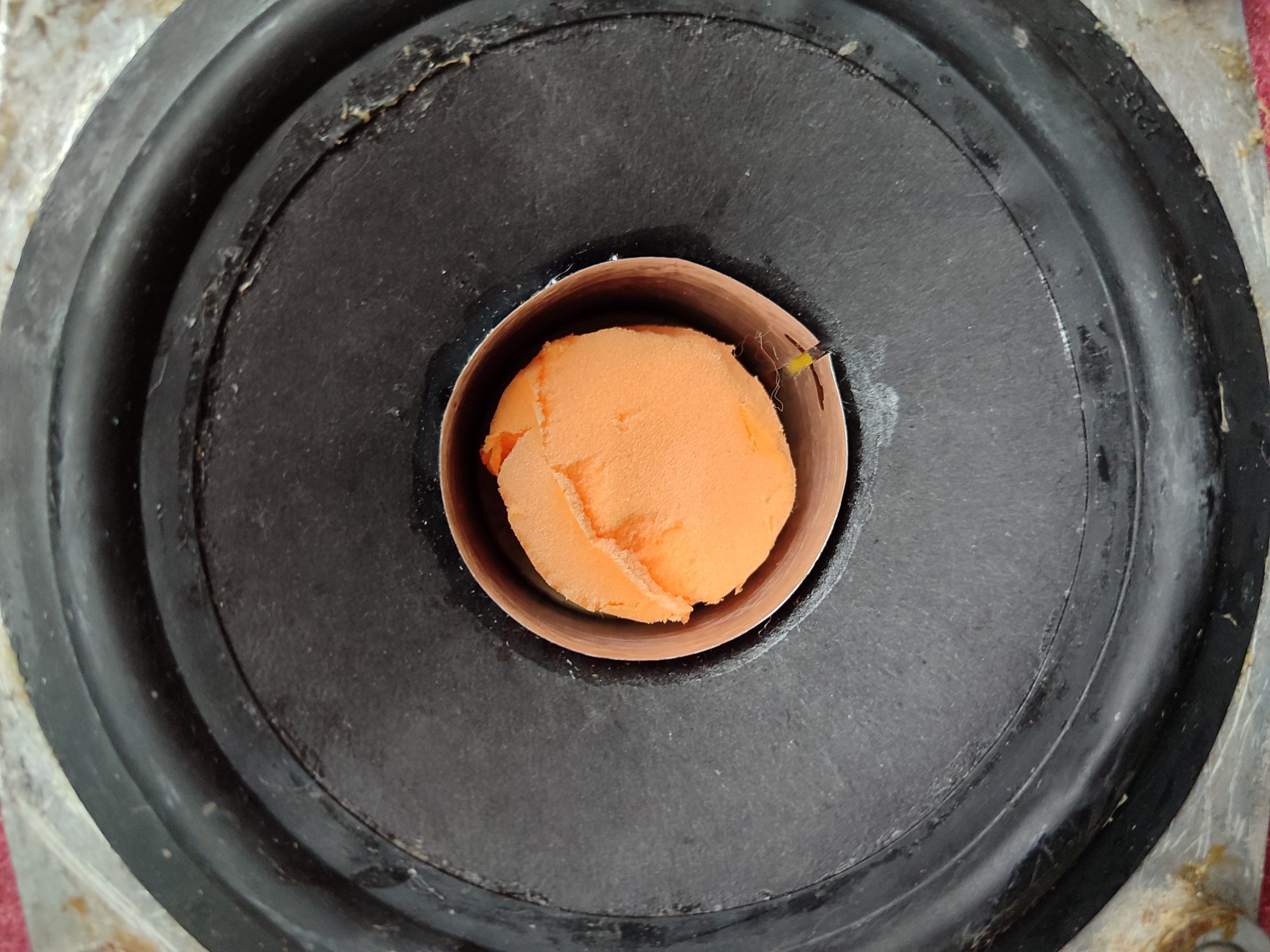

Тут не может быть общих единых теорий и рекомендаций - только эксперимент. Транснациональные компании тратят на это годы. Все зависит от сложной комбинации материалов, геометрии, типа клея и просто на уровне долей мм, например, положения катушки в магнитной системе. В одном и том же по конструкции динамике всё может сильно изменяться. Именно из-за таких технологических разбросов советские динамики и имели нестабильные параметры, где резонансная частота могла плавать, допустим от 40 до 60 Гц!!! Не говоря уже про форму АЧХ.Да,в 3х полоску или с шп нормально будет.но хочется разобраться что не так вообще,так сказать причина в чем.вот пару предложений коллеги подкинули,надо проверить.

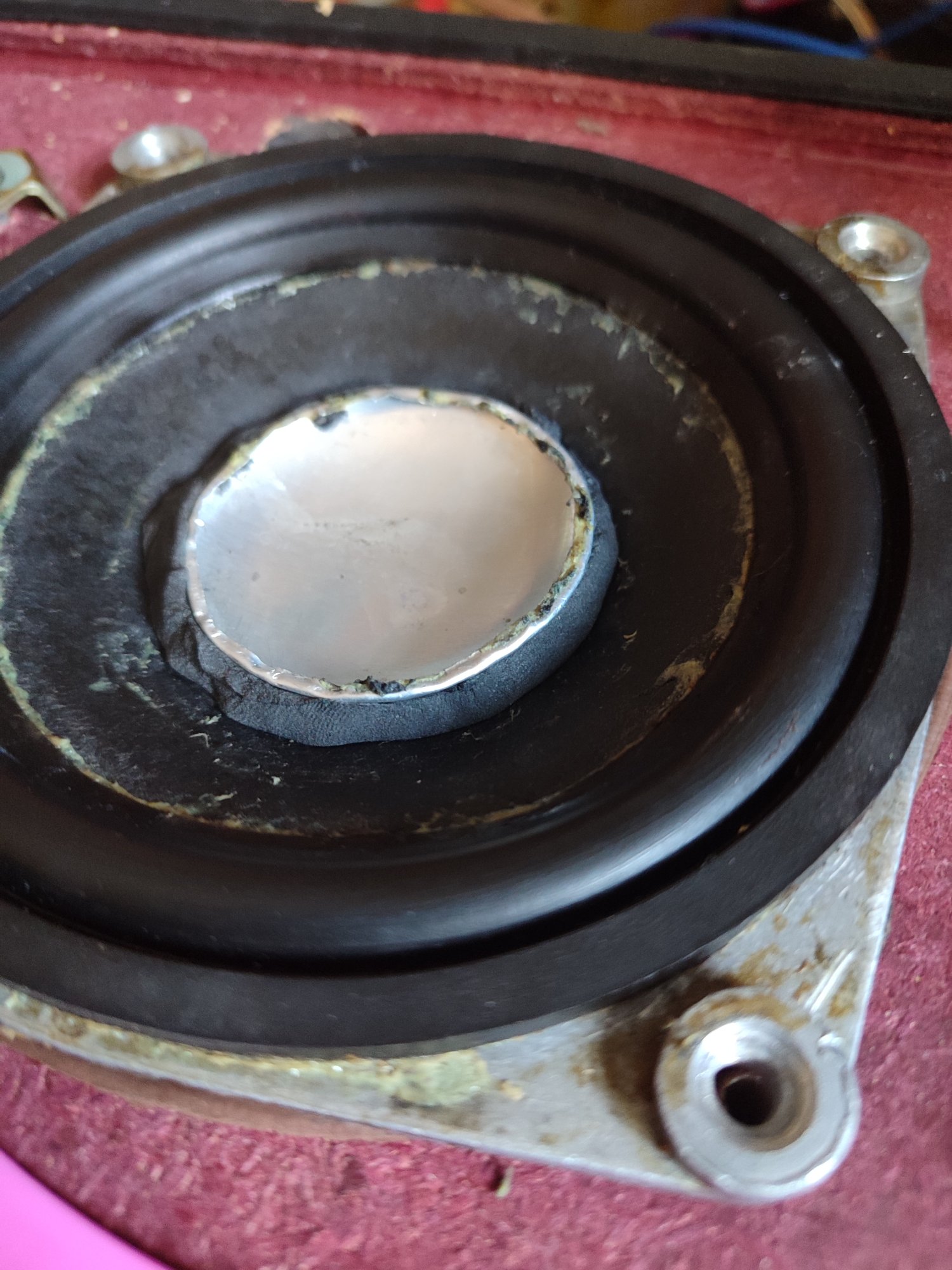

Да, чуть не забыл. более жесткий колпачок дает подъем как раз в районе выхода из поршневого режима у динамика. Попробуйте родной проклеить изнутри на два - три раза ПВА тонкими слоями. Много нальете он будет сохнуть месяц. думаю, что яма получится почти в линейку.
