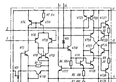

Как работает усилитель
Q1 - это входной транзистор, через ООС используется для коррекции ошибок. Коллектор Q1 непосредственно соединен с базой Q2, эти два транзистора обеспечивают все усиление усилителя по напряжению.Q2 - усилитель по напряжению. Сигнал переменного тока на базе Q2 составляет всего около 16 мВ от пика до пика при максимальном напряжении на выходе, и «предварительно искажен», чтобы компенсировать искажения, полученные на выходе. Нагрузкой для Q2 (через D1-D4) является резистор R7. Вольтодобавка на C4 и R6 поддерживает достаточно стабильный ток через R7. Вольтодобавка очень хорошо работает на практике и используется во множестве усилителей. Использование схем с источником тока слегка уменьшит искажения, но усложнит схему и несколько уменьшит максимальное выходное напряжение.
Существует две ветви обратной связи на элементах R3, C2 и R4. R3 обеспечивает ООС по постоянному току для поддержания выходного напряжения на 0,65 В выше напряжения постоянного тока на базе Q1. Постоянное напряжение на выходе УНЧ равное половине напряжения питания обеспечивается делителем на резисторах R1 и R2, регулировки нет, её можно добавить установкой подстроечного резистора вместо R2. C2 блокирует прохождение постоянного тока. Входное сопротивление УНЧ примерно 16K, поскольку R1 и R2 установлены параллельно для входного сигнала переменного напряжения.
Обратная связь по переменному току обеспечивается резисторами R3 и R12, конденсатором С2 и резистором R4. R12 подключен непосредственно к нагрузке, минуя С5, это также компенсирует некоторые из искажений, обычно связанных с электролитическими конденсаторами (реальными или воображаемыми). Из-за этой вторичной обратной связи низшая частота на нагрузке 8 Ом составляет 12,5 Гц по уровню -3 дБ. При необходимости она может быть расширена увеличением ёмкости C5.
Обратите внимание, я написал, что этот усилитель использует токовую обратную связь (CFB). Терминология немного вводит в заблуждение. Хотя на каскад обратной связи Q1 поступает напряжение переменного тока и постоянного тока, входной каскад имеет низкий входной импеданс, а ток через резистор обратной связи (R3) определяет полосу пропускания. Больший ток обеспечивает лучший высокочастотный отклик. В этом отличие от усилителей с обратной связью по напряжению (например, практически для всех ОУ), где оба входа имеют высокое сопротивление, а быстродействие и, следовательно полоса усиления, определяется корректирующим конденсатором. Токовая Обратная связь используется в ВЧ усилителях (10 МГц до 100 МГц), где топология CFB обеспечивает наилучшую производительность.
Фазовая коррекция обычная, определяется C3 (100пФ) в качестве «доминирующего полюса». Это сделано для ограничения пропускной способности, которая в противном случае настолько велика, что усилитель будет неустойчив. Полоса частот до 80 кГц на полной мощности, быстродействие около 6 В / мкс. Хотя её легко расширить за счет уменьшения номинала C3, это может привести к неустойчивости усилителя. Я испытывал усилитель с полосой до 400 кГц, он стал очень чувствительным к емкости нагрузки, был склонен к возбуждению при открытом входе. Небольшой емкости между выходом и входом в этом случае достаточно, чтобы вызвать возбуждение. При открытом входе для возбуждения достаточно всего 2 пФ.
При слишком широкой полосе пропускания нестабильность может возникнуть при «сложных» фильтрах АС. Если у вас есть проблемы, способ лечения - добавить цепь Zobel (C7 и R13). Цепь Zobel отображается как необязательная, с хорошей платой она не понадобится. Однако оставить место на плате под цепь Zobel - хорошая идея. R13 не обязательно должен быть 2,7 Ом, как показано на схеме, обычное значение 10 Ом, оно используется в большинстве проектов УНЧ.
Ток смещения устанавливается четырьмя диодами 1N4148 (D1 - D4), которые обеспечивают номинальное напряжение смещения 2,8 В постоянного тока. Этого достаточно, чтобы гарантировать достаточный ток покоя для Q3, Q4 и выходных транзисторов Q5, Q6. Это гарантирует отсутствие искажений типа ступенька. Ток покоя на практике будет разным для разных транзисторов, и зависеть от температуры.
Относительно высокоомные резисторы в эмиттерах (2,7 Ом) гарантируют, что при любой комбинации транзисторов и диодов смещения не будет чрезмерного тока покоя. С типичными транзисторами выходной ток покоя будет от 20 мА до 50 мА.
Для предотвращения чрезмерного падения напряжения на резисторах 2,7 Ом при высоком выходном токе, поставлены диоды (D5 и D6) которые эффективно дополняют резисторы, так как максимизируют выходной ток и минимизируют рассеивание тепла на резисторах. Можно использовать «обычные» резисторы низких номиналов, например, 0,1 Ом, но это потребует более тщательной настройки и усложнения схемы для термокомпенсации. Для эффективности потребуется установить дополнительный транзистор термокомпенсации на радиаторе выходных транзисторов, что приведет к усложнению схемы.
Поскольку УНЧ питается от однополярного источника, нагрузка (динамики) подключена через конденсатор. На схеме С5=1 000 мкФ, это достаточно для баса. Нижняя частота 12,5 Гц по уровню -3 дБ, при увеличении С5 до 2200 мкФ нижняя частота уменьшается до 8,7 Гц. Эффект от увеличения ёмкости вряд ли будет услышан, особенно на обычных АС, поэтому не следует бездумно расширять полосу усиления вниз.
Расчет режимов работы усилителя
Расчёт усилителя мощности начинается с выхода. По известному напряжению питания и импедансу нагрузки вы можете определить пиковый выходной ток. Для этого усилителя эффективное напряжение питания составляет ± 12 В при источнике 24 В, поэтому нагрузка 8 Ом потребует 1,5А пикового тока.Из справочных данных минимальное усиление по току выходных транзисторов на токе 4 А составляет 20, поэтому базовый ток будет не более 75 мА. Предвыходные транзисторы BC639 / 640 имеют минимальное усиление по току 63, поэтому их базовый ток будет не более 1,2 мА.
Усилитель напряжения на транзисторе Q2 должен обеспечить ток примерно в два раза больше или 2,4 мА. Вольтодобавка обеспечит ток 2,7 мА, поэтому все условия будут соблюдены. Усиление Q2 также минимум 63, поэтому его базовый ток будет до 43 мкА, плюс 650 мкА через R5. Поэтому Q1 должен обеспечить ток около 700 мкА. Напряжение постоянного тока на R3 (2,2 кОм) будет около 1,54 В.
Расчет делителя напряжения на базе Q1. Его базовый ток равен току коллектора (700 мкА), деленному на минимальное усиление по току, для BC559 оно равно 110, поэтому ток базы Q1 будет не более 6,4 мкА. Ток через делитель напряжения (R1, R2, R11) должен быть в пять или более раз выше, или 32 мкА. R1+R2+R11= 78К, при питании 24 В, он будет более 300 мкА, чего более чем достаточно. Обратите внимание, что все расчеты основаны на «худшем случае» (минимальном усилении всех транзисторов). Это гарантирует, что схема будет работать, как ожидалось, независимо от усиления транзисторов.
Процесс проектирования, описанный выше, в значительной степени стандартный для любого усилителя. Начиная с выхода, мы можем быть уверены, что схема будет работать, даже если все транзисторы имеют наименьшее усиление, указанное в справочнике. Здесь не будет расчета максимально допустимых режимов транзисторов, потому что напряжения и токи гораздо ниже максимальных, указанных в справочнике. Я никогда не рекомендую корпус TO-220 для всего, что рассеивает более 20 Вт. Здесь мощности меньше.
