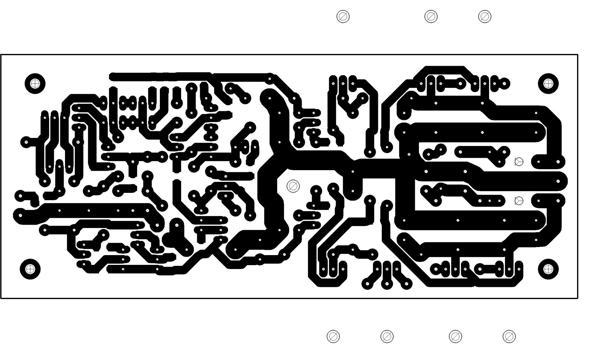

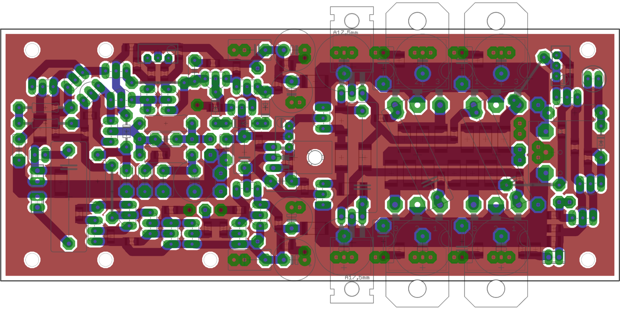

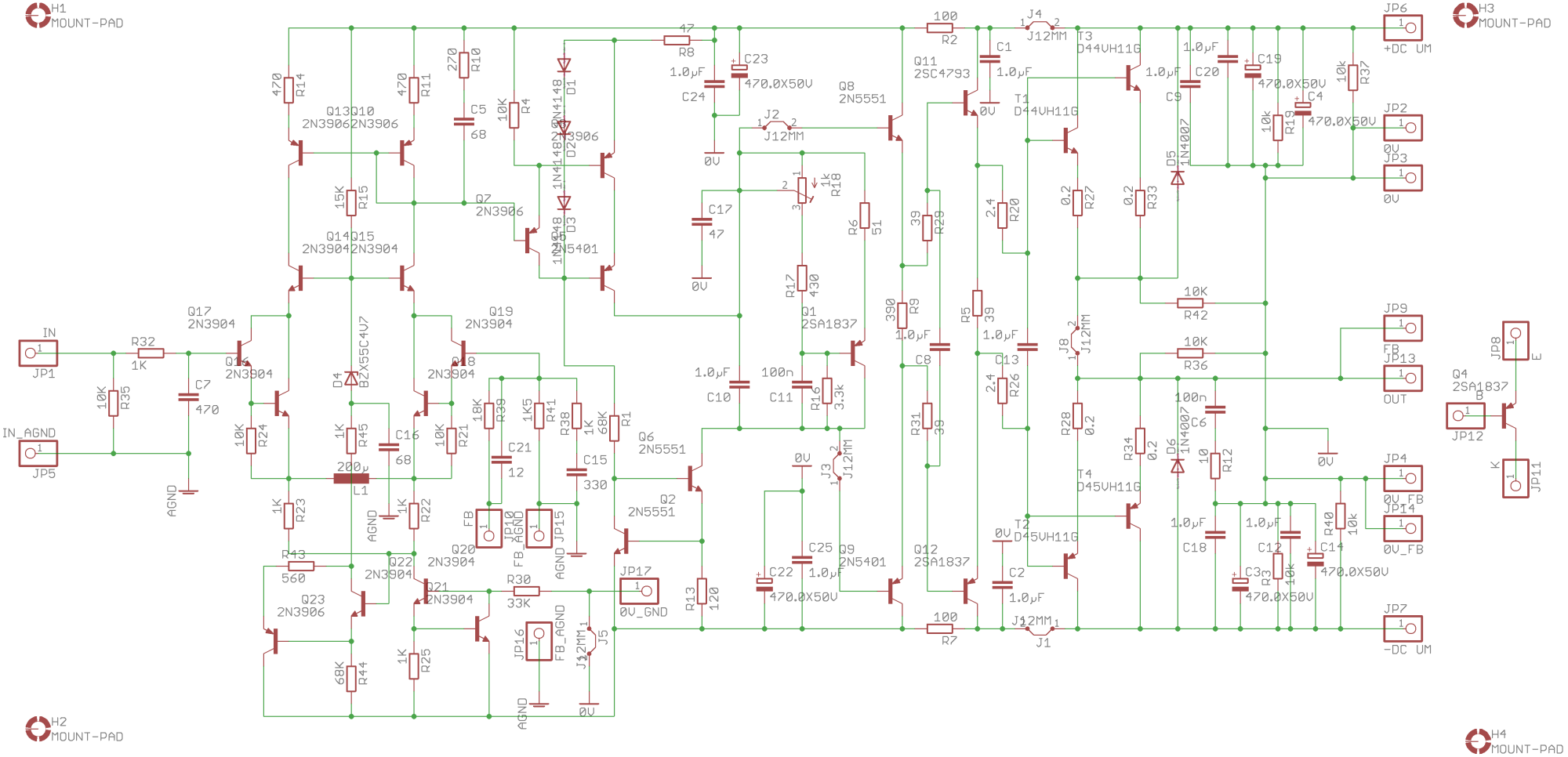

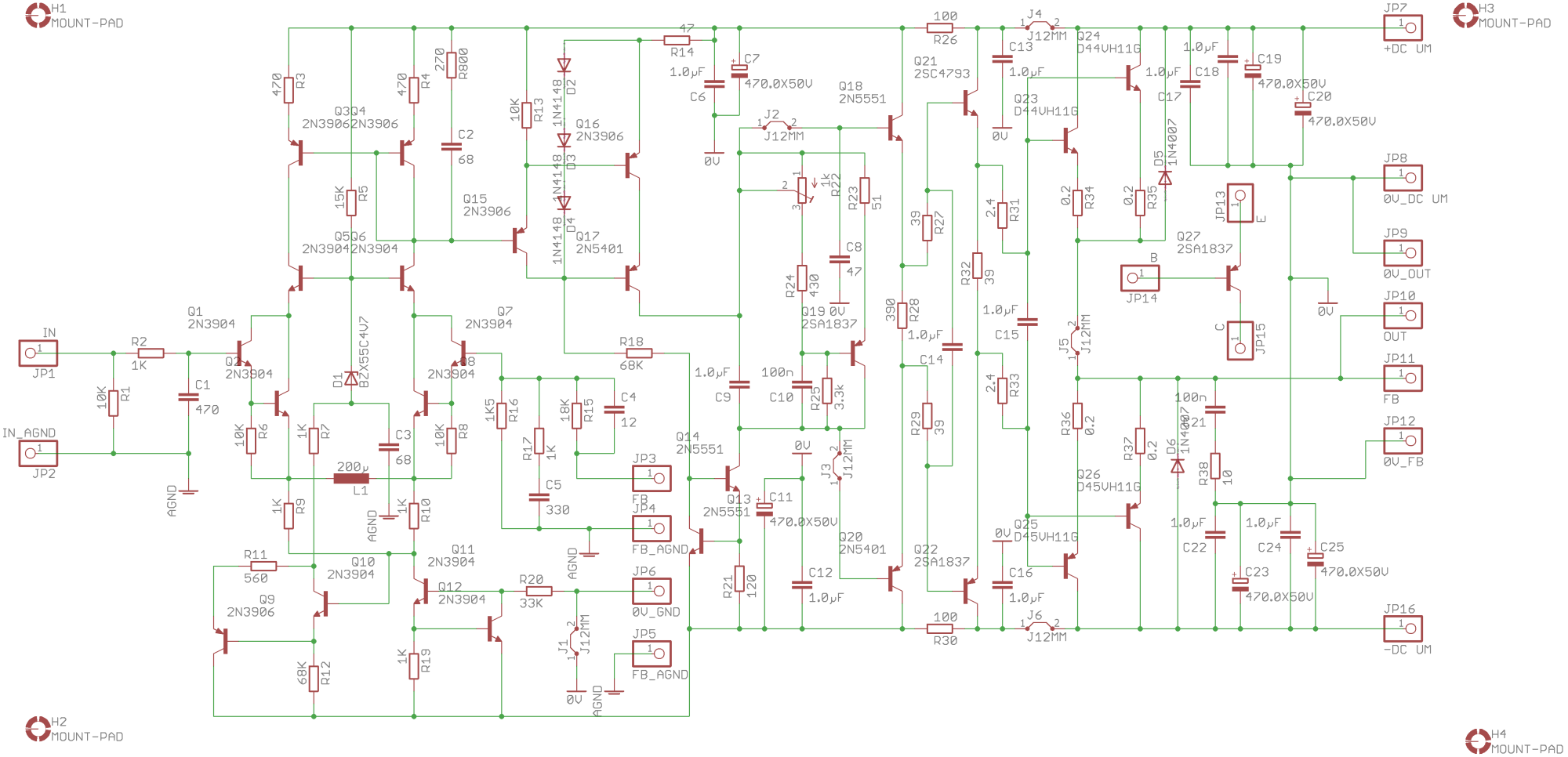

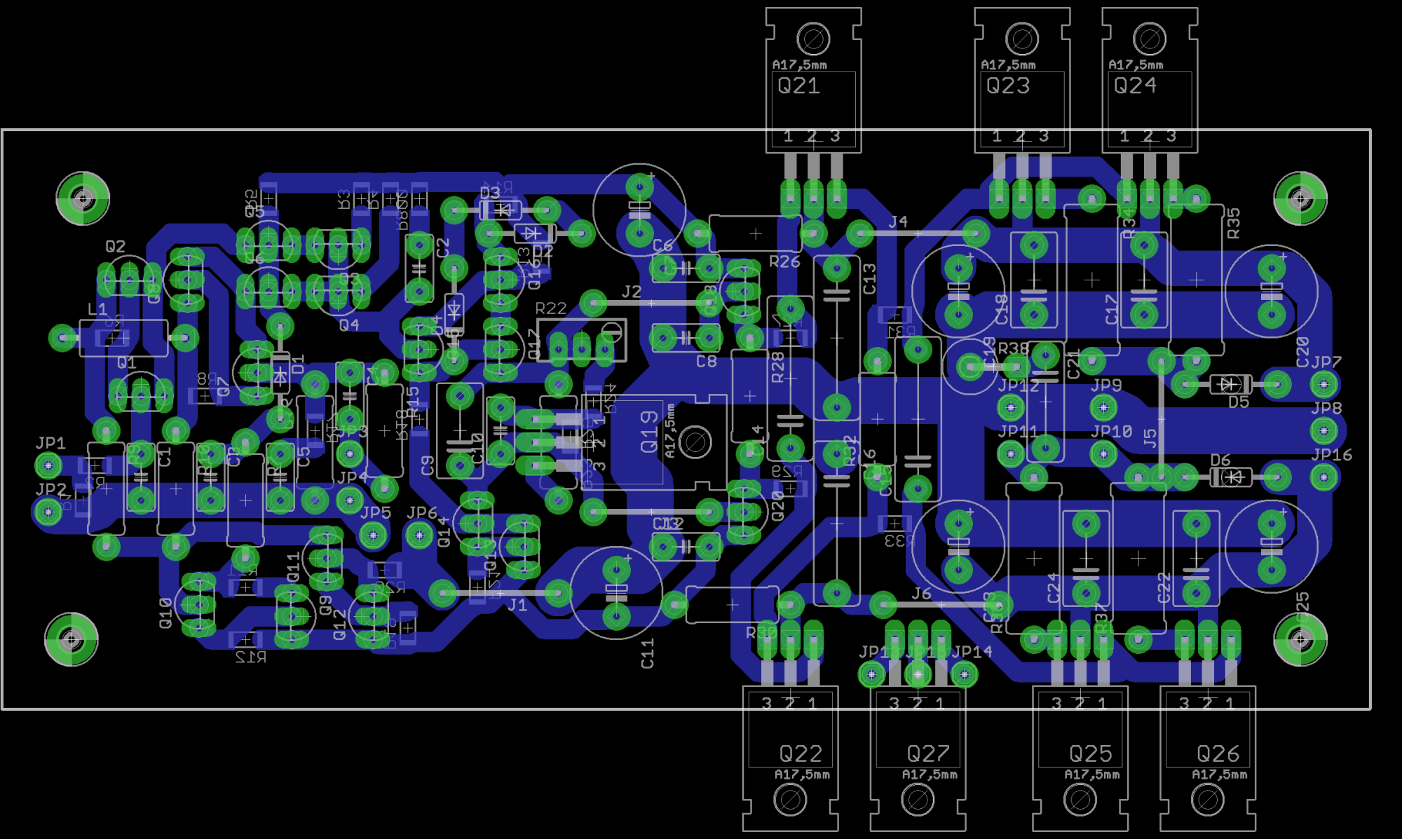

Здравствуйте, нарисовал заготовку платы для "Эльбруса" в Eagle 7.7.0, выход 2 пары ТО-220, обратная связь витой парой, дальше буду потихоньку совершенствовать
(поправил ошибки, перезалил)
(ещё нашёл ошибку и детали подвигал, транзисторы дифа, зеркала и ген. тока собрал в группу, перезалил)
Те, що Ви малюєте, це добре.
Але, зверніть увагу на невідповідність частини схеми у Вас Q22, Q23 і Q8, Q9 в оригіналі.
Також, я би розділив R30 у Вас на два і додав конденсатор мікрофарад на 100..220 від їх середньої точки на мінус живлення.
Також невірно під'єднано Ваш R4. Порівняйте з R2 оригіналу.
І ще, 2 мA струму крізь Ваш D4 замало буде, він виходить на режим стабілізації напруги при на порядок більшому струмі крізь себе. Туди потрібен іншого типу стабілітрон з меншим мінімальним струмом стабілізації.
А ще я би використав замість Q10, Q13 "розширене" дзеркало з симетруючим додатковим транзистором, як у Макури, зокрема.
І вивернув би навиворіт всю схему підсилення напруги сигналу симетрично відносно живлення, замінивши всі npn транзистори на компліментані pnp і навпаки.
Щасти Вам з поліпшенням схеми.
Спасибо! Сейчас буду править
Поправил, перезалил файлы

R4 має бути під'єднаним не до бази, а до емітеру Q7. Як R2 в оригіналі

за трассировку - "два с минусом", "термо датчик" (вместе с входной частью) двигать к выходу - обычная практика.
Там два варианта установки термодатчика Q1 или Q4 на проводах

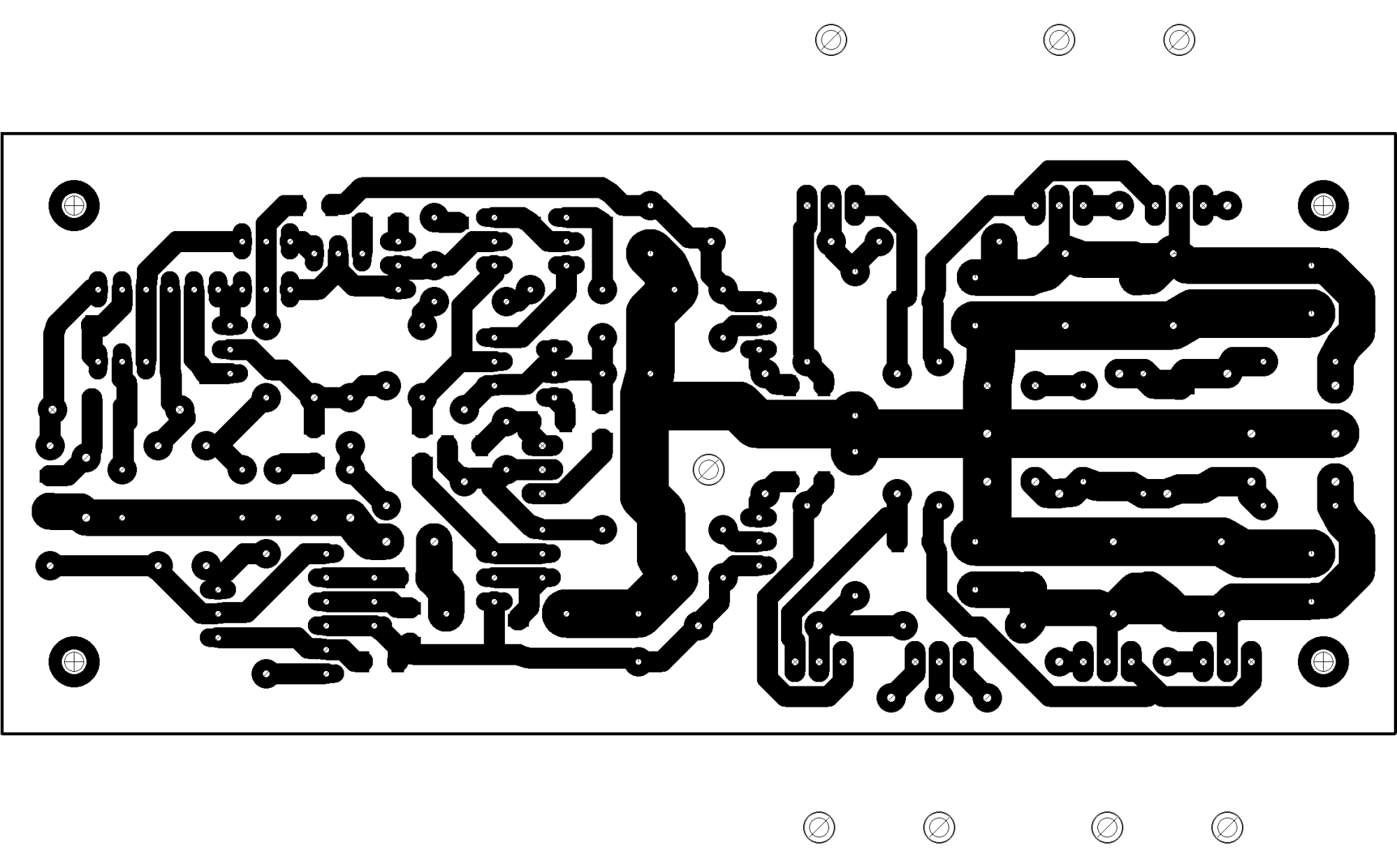

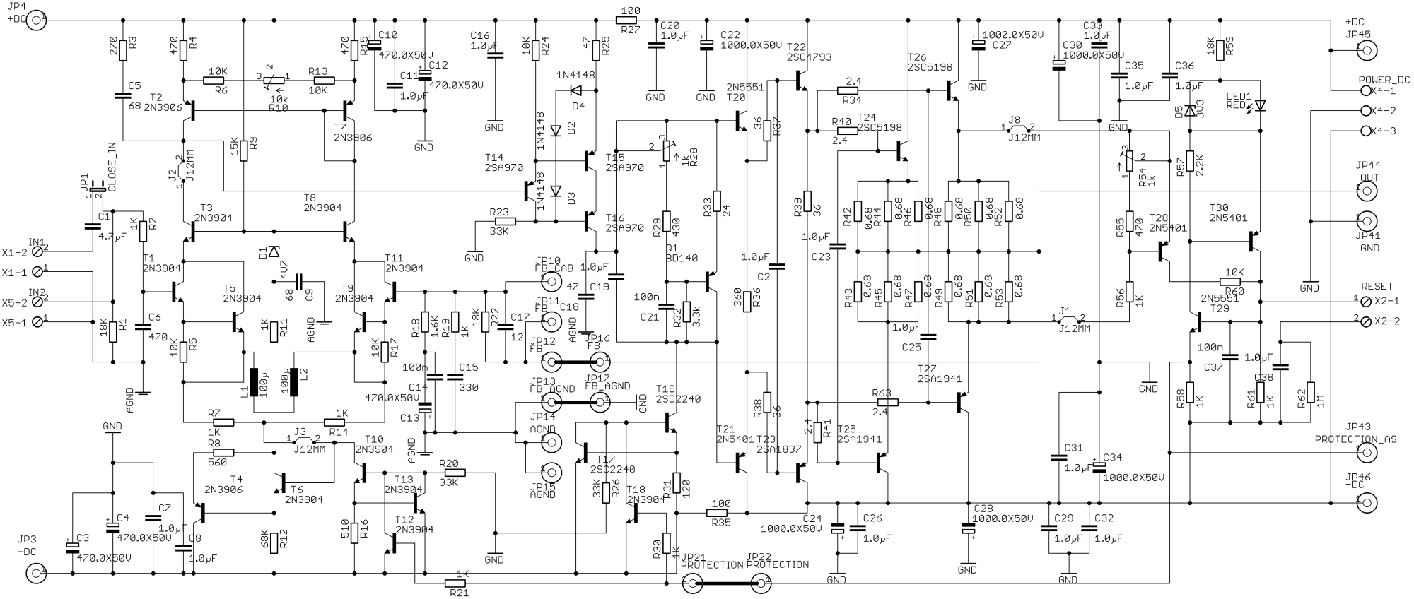

Порисовал ещё немного, в схеме нумерацию элементов поправил

Уверены, что интегратор не потребуется? Не вижу регулировки 0, а усилитель ведь УПТ.
vostok
24 Фев 2023
184
148
15
Хабаровск
надеюсь, транзисторы дифа и токового зеркала попарно рядом
Vik
21 Авг 2020
751
427
Виктор
Термостабильность это один момент, второй - перекос из-за разброса параметров. Если он у вас стабильно на выходе потенциал держать будет, тоже не комильфо. Чтобы избавиться от него, например, между эмиттерами Q3 и Q4 можно поставить многооборотный подстроечник, средний на плюс.
vostok
24 Фев 2023
184
148
15
Хабаровск
Думал параллельно к одному из рез. подбирать, но там место вроде есть под многооборотник, подумаю

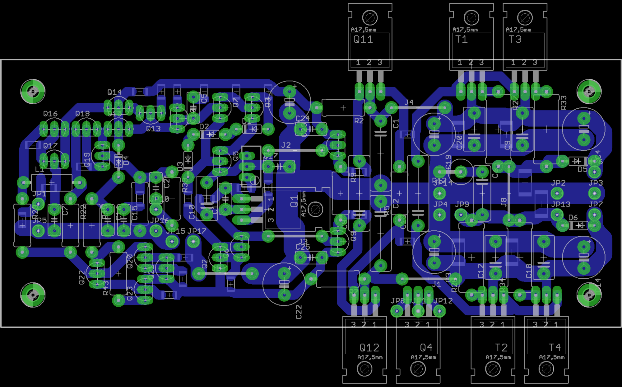

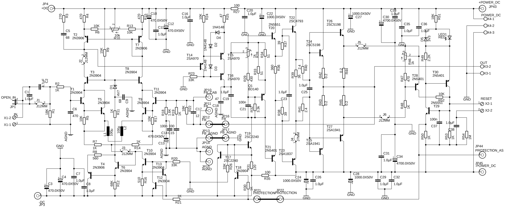

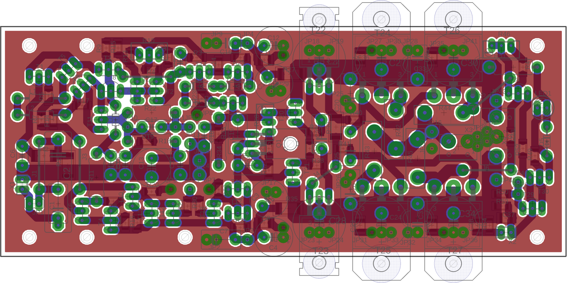

Вот немного порисовал, токовая защита есть плата 150х60 eagle 8.6.0 картинки под лут есть, ещё не собирал но надеюсь буду паять

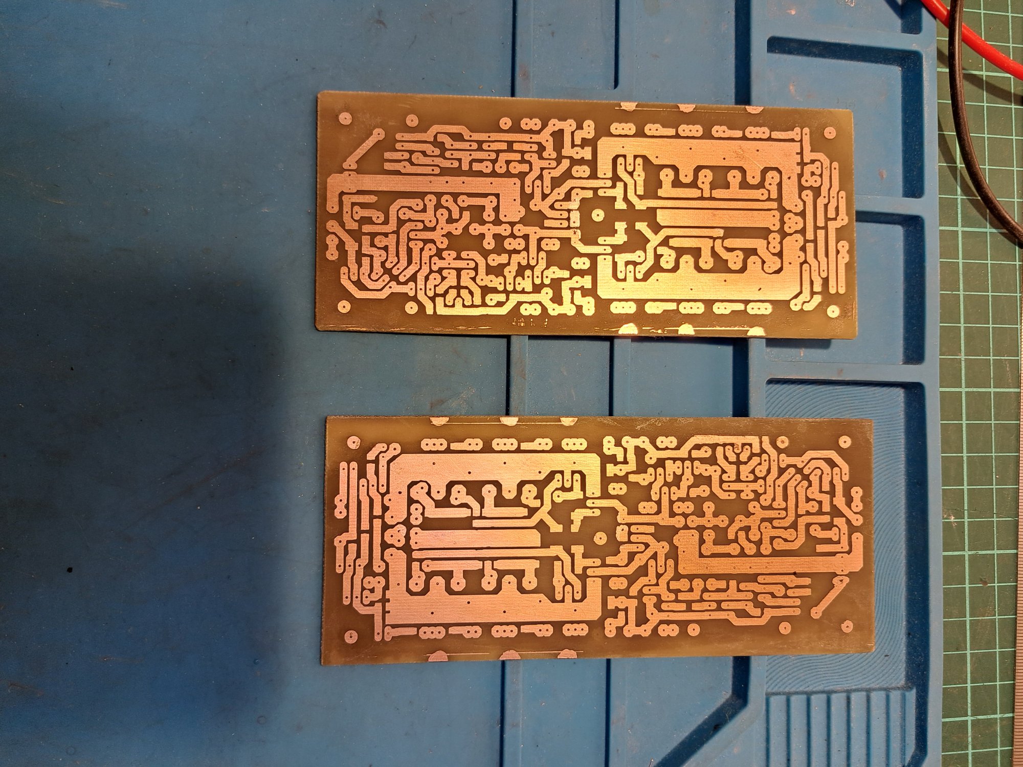

Последние наработки, сделал платы надеюсь править не придётся (невнимательность у меня ещё та), детали вроде все есть начинаю собирать, картинки для лута есть в архиве, так-то файлы Eagle 7.7.0 импортируются в ки-кад и дип-трэйс без проблем. Забыл добавить - верхний слой земля полигоном, псевдо двухслойка как на рцл практикуют

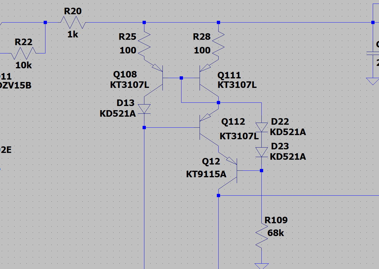

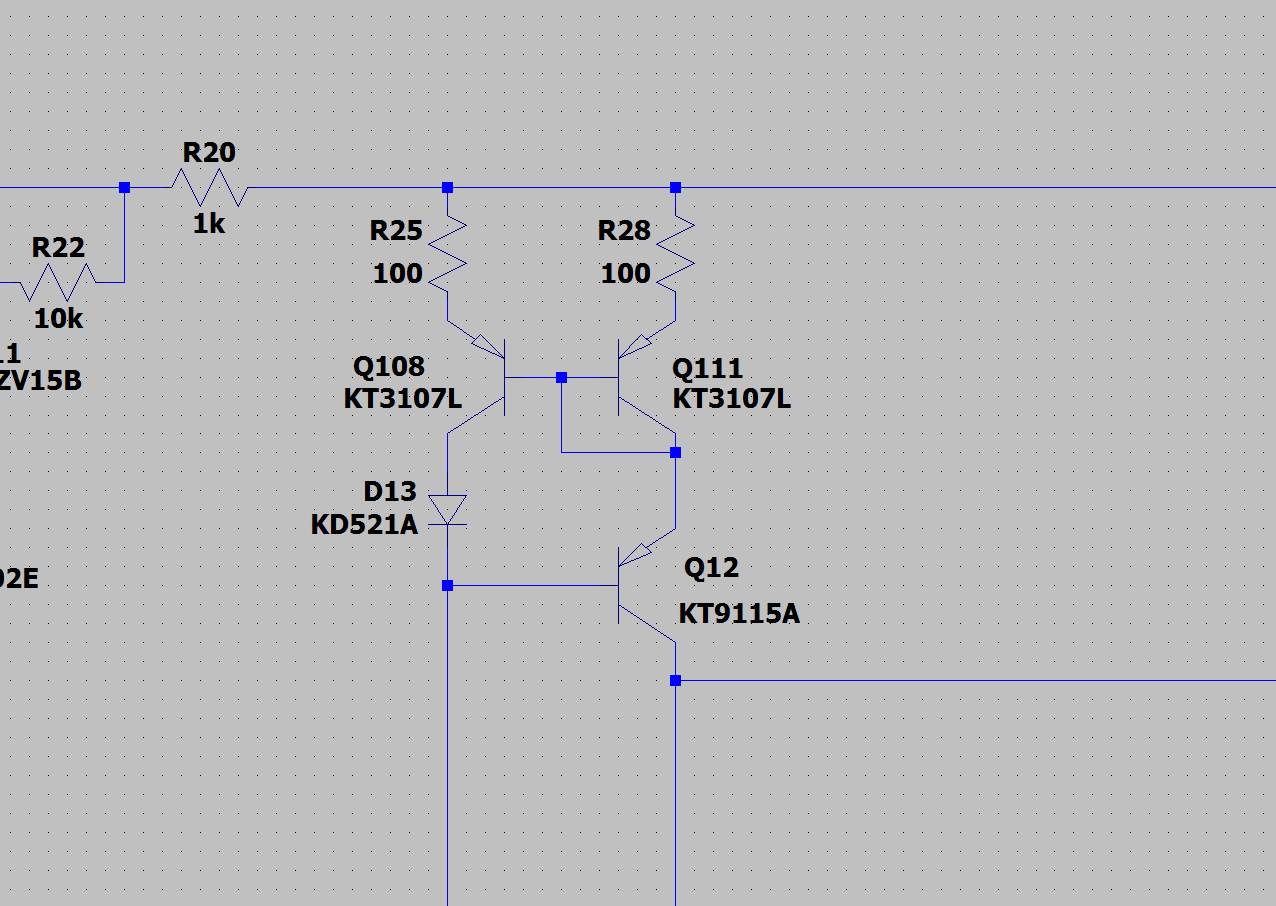

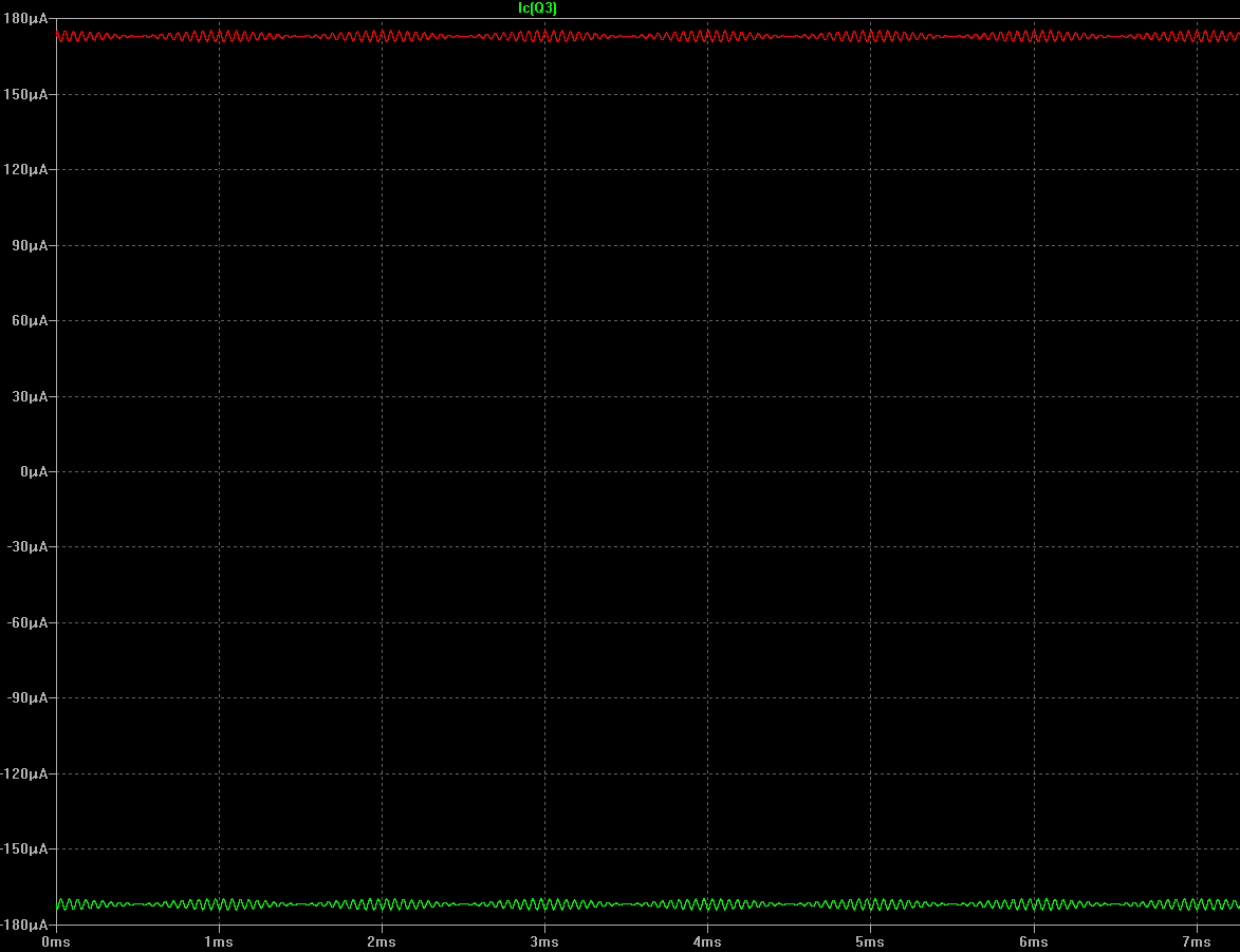

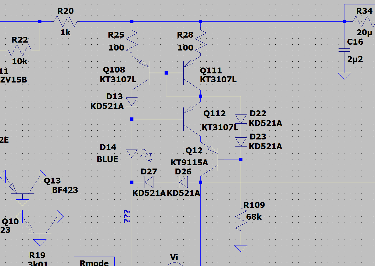

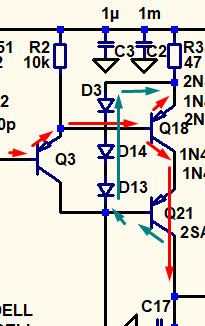

Борясь с нелинейностью в усилителе напряжения (блок А1-ФГ1/ФГ2) УНЧ "Корвет 200УМ-088С", заметил, что "хаксфордизации" одного только управляемого транзистора на выходе УН (по схеме "Эльбрус"а - Q21) недостаточно.
Если "хаксфордизировать" и соответствующий транзистор токового зеркала, - Q15 в "Эльбрус"е, то общая линейность улучшается заметно.
Я про это (в "Корвет 200УМ-088С"), Q12 и всё, что выше него:
Раньше Q12 был частью токового зеркала.
Без "полной хаксфордизации" - токи транзисторов ДК на максимальном размахе были ±5µA и выглядели несколько треугольно, с полным Хаксфордом - стали ±2,2µA и гораздо синусоидальнее.
Модели "Эльбрус"а (пока) нет, перепроверить не могу, но, склонен думать, что это имеет смысл.

Хаксфордизация имеет смысл, когда на коллекторе транзистора имеется большой размах напряжения. На зеркале можно посчитать напряжения:
Узе = Увых / Ку2к, или, подставляем значения:
Узе = 20...40 В / 10.000 раз = 2...4 мВ
17 Июл 2022
3,250
682
59
Это полностью относится к условиям работы Q15 (нумерация по схеме из первого сообщения).
ДДТ
19 Май 2025
475
442
33
7
Сколько ни экспериментировал, и давно уже, и сейчас, улучшение ГСТ/зеркал ничего кардинально не меняет. Дело в том, что прилегающие к точке выхода УН параллельно включенные сопротивления коллекторов 4-х транзисторов: 2 - УН и 2 - 1к ВК, составляют порядка 200 кОм, а одного транзистора - 800 кОм. Если убрать одно сопротивление, выйдет не 200 кОм, а 270, но - на фоне Сх конденсатора коррекции 47 пФ в 170 кОм.
И смысл вот этаво вот всево?
Невелика разница.
17 Июл 2022
3,250
682
59
Невелика разница.
Очень странно...
Я (в А1-ФГ1/ФГ2) вижу существенную разницу между этим:
...и этим:
Может быть в "Эльбрус"е петлевое усиление и так значительно выше, чем в дорабатываемом А1-ФГ1/ФГ2.

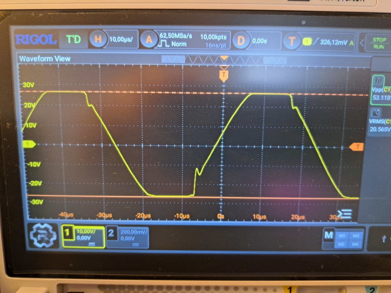

осциллограммы покажи где он свистит
vostok
24 Фев 2023
184
148
15
Хабаровск
Нормально там всё, работает сейчас, во время настройки ни один транзистор не сгорел, защиту на плате сразу предусмотрел, на уберидее всё подробно

Здесь не рабочяя, набросок один из первых, на уберидее пост 188 уже реальная плата, на ней и собирал

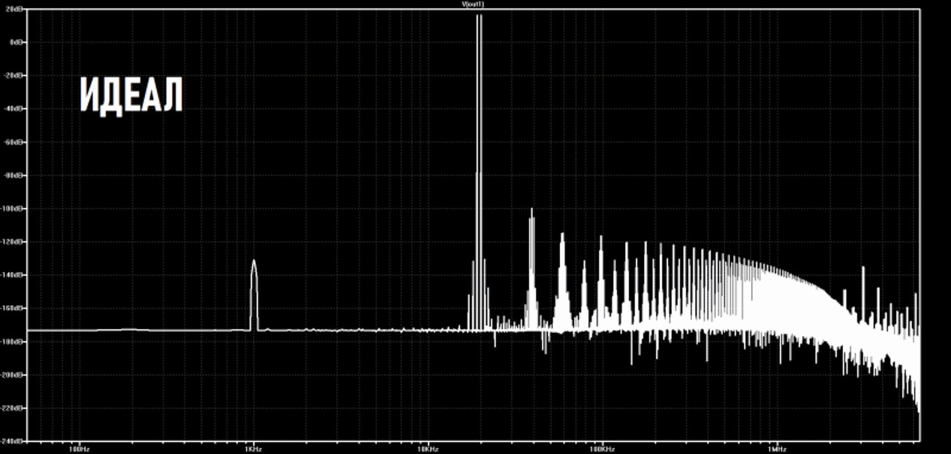

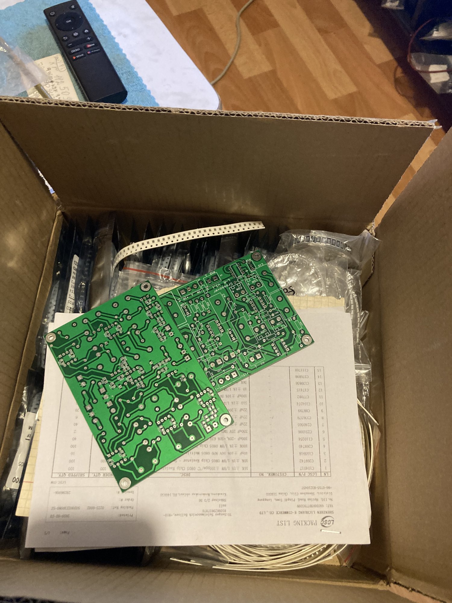

Эльбрус, то что сделано и работает, плата под домашний лут, проект в eagle7.7 + картинки.
Нюансы - навесом добавлены 1 транзистор и 2 резистора в схему защиты (но работает и без них, выходной каскад не полностью закрывается, схема приложена), навесом добавлен цобель (но можно и на выходные клеммы), цепь оос сделана микрофонным кабелем 3 провода, 2 сигнальных и экран, другие варианты давали худшие спектры. THD 0.0002 IMD 0.0007, измерения проводил и на столе с питанием от стаб. лбп +-29 в. и после установки в корпус с тором 250 ват +- 35 в. после выпрямителя, спектры почти одинаковые (50 Гц и иже с ними чуток поднялись, но -105 дБ это практически ничто)
