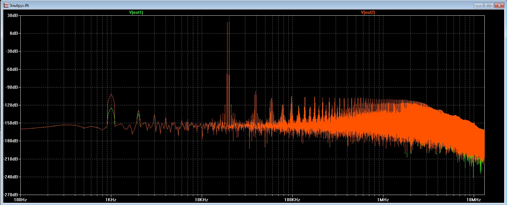

а что мешает этот эльбрус навесом собрать?это ведь не свч передатчик,делов на полдня,если детали все есть
Что касаемо собирания Эльбруса навесом- нет ничего невозможного. Я много чего навесом собирал, в том числе и с весьма глубокой ООС. Ловит оно конечно помехи порядочно, но -100дб шума/фона получить ниже 1кГц можно, а выше- -130дБ. То есть можно, но аккуратно.
имхо печатка имеет преимущества только при смд монтаже ,а на трухолах воздух даже лучше текстолита с диэлектр проницаемостью =6,выводы покороче и нет проблем
У меня есть опыт прям в чистых условиях.
Тотентанц навесом и он же на печатке.
Мягко говоря результаты по помехам- весьма различаются. И это при том что навесом он собран на одностороннем текстолите- навес снизу, медная сторона как экран.
да его на радиаторе собрать можно размером 8х12см и он будет экраном,там свиду только деталей много, но они все мелкие тк в основном диффкаскад пол схемы

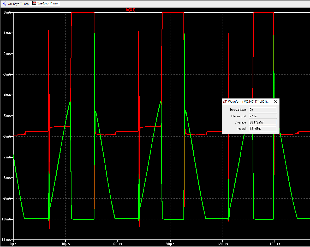

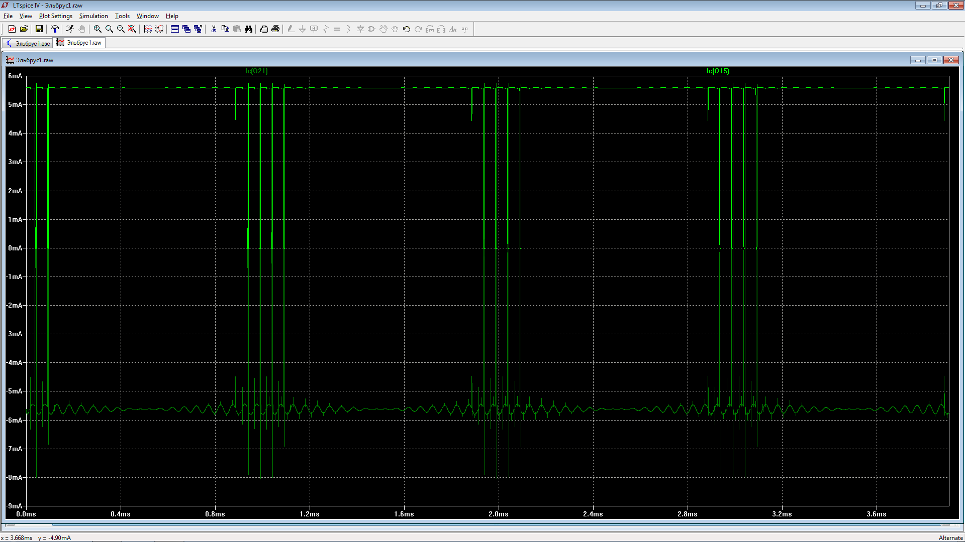

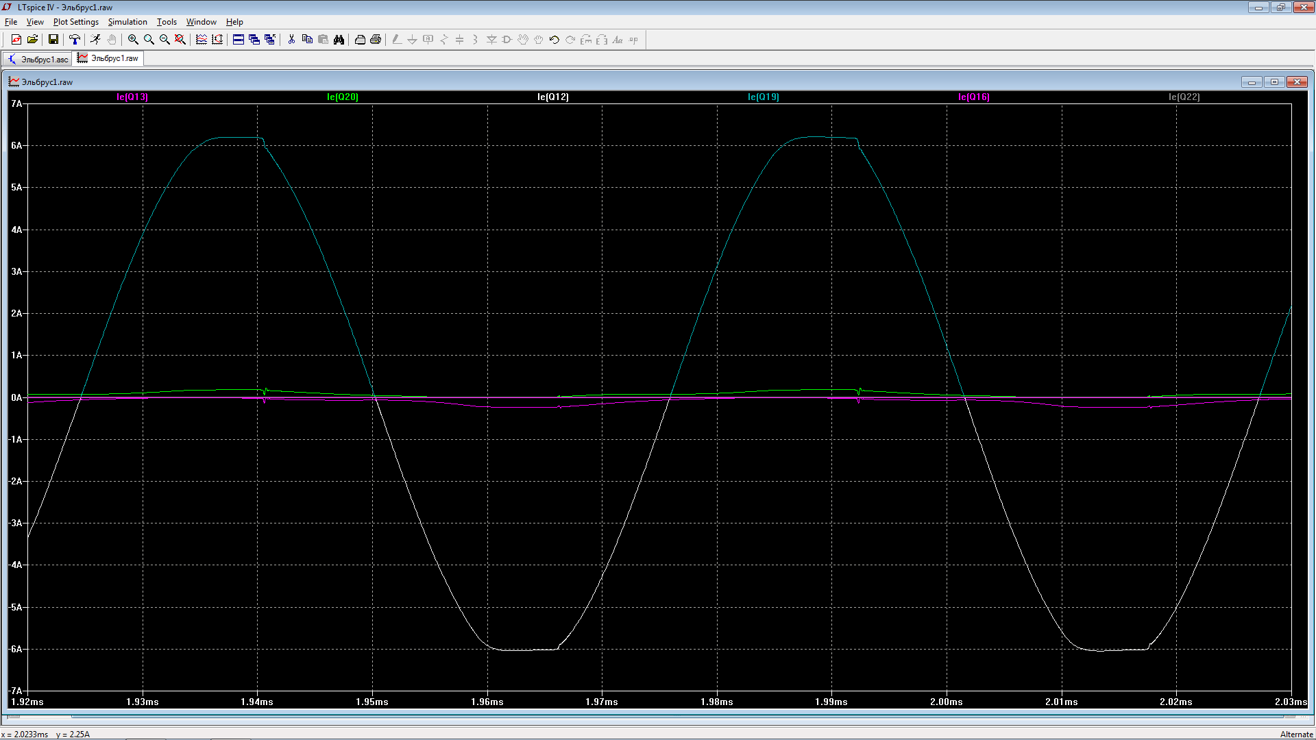

Проблема кратного підвищення струму крізь транзистор на виході підсилювача напруги в моменти, коли він заходить в обмеження, має бути вирішена, в будь-якому випадку. Інакше, підсилювач стає "одноразовим". Тобто, працюватиме до першого кліпу.
У посиланні навожу думку з цього приводу нашого спільного знайомого Андрюхи Расела ;), яку він висловив 2015 року.
Можливо, що-небудь з його доробку стане в нагоді, чи підкаже напрямок вирішення.
Ну, тут кратного не выходит, для усилка ограниченный сигнал- получается просто лишь ещё одним сигналом.
токи ун и егонного гст нагрузки. тоже в клипе.
В железе конечно могут быть разные сюрпризы, например клип будет вообще не ахти выглядеть, с бОльшими засечками. Но чёт про одноразовость я б не сказал. И кто это за Андрюха Рассел, чего говорил?
Токи (красным) - до 10 мА, Ррасс (зелёным) - до 70 мВт.

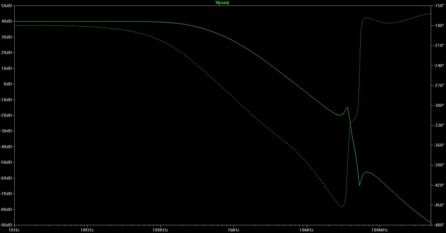

АЧХ одного усилителя, снятая в Мультисиме.
Ничего страшного.
АЧХ того же усилителя, просчитанная в ЛТС.
Признаки возбуда - налицо.
