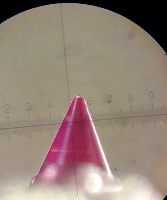

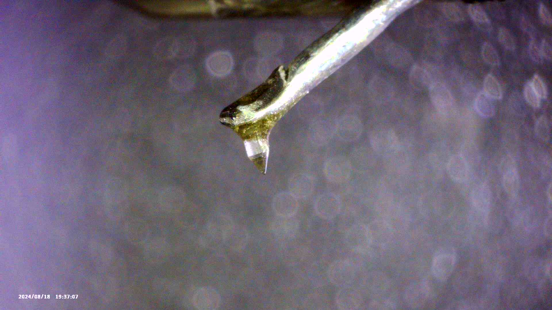

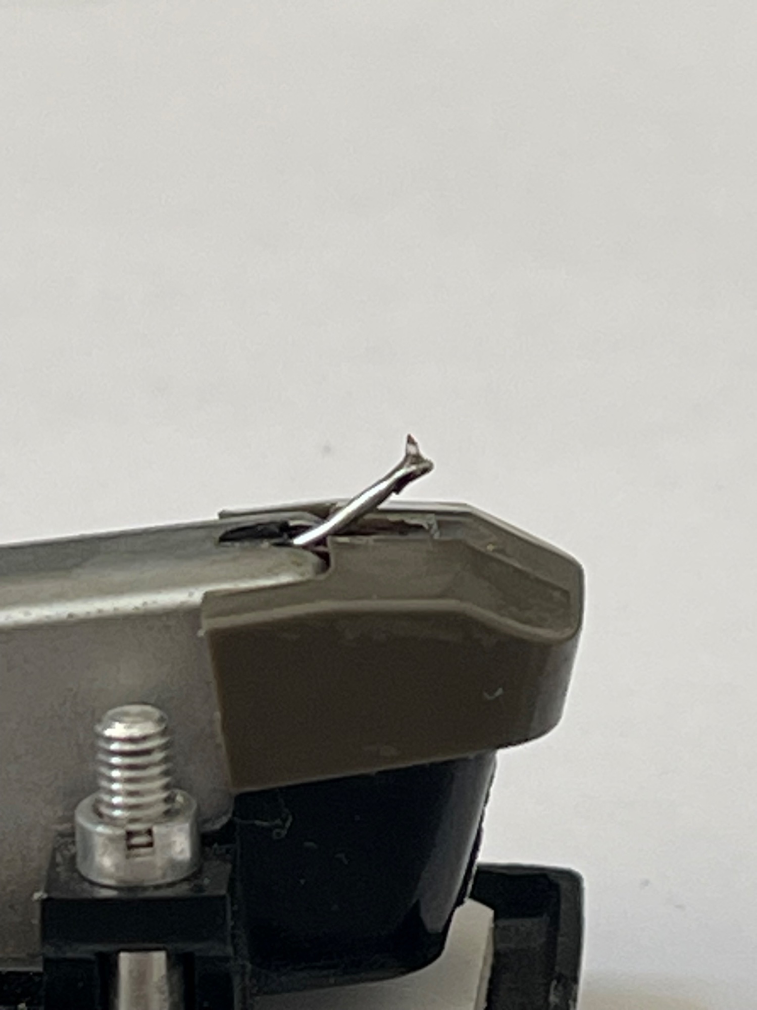

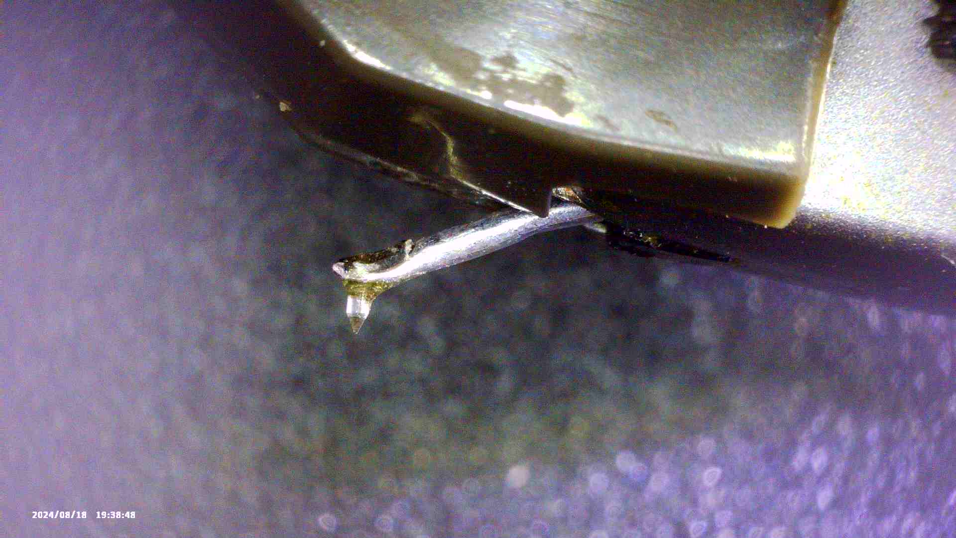

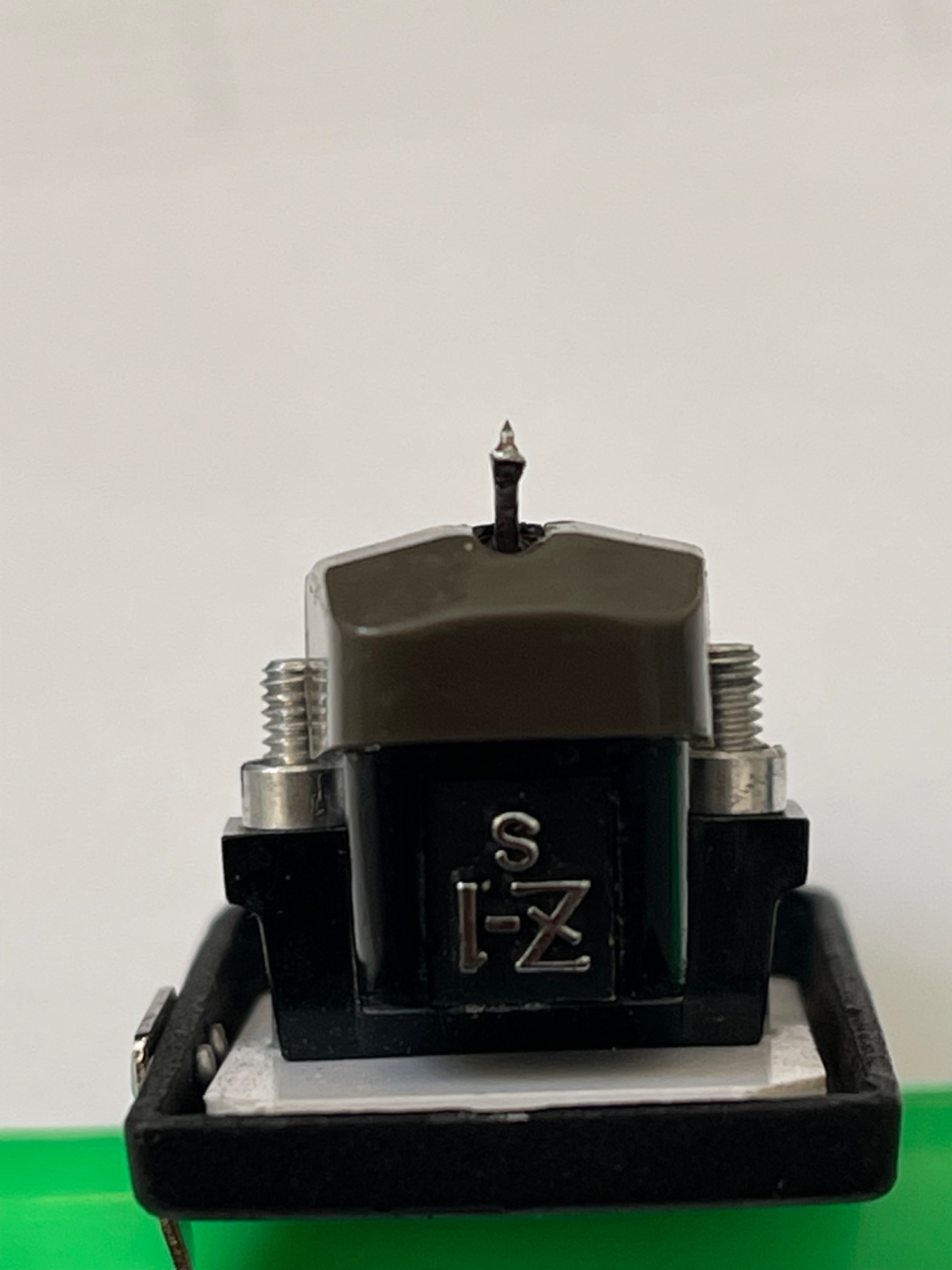

Попался у коллег на работе эл. микроскоп. Не супер, конечно, но кое что видно. Головка Z-1S. PICT0017.jpgPICT0019.jpgPICT0020.jpgPICT0022.jpgPICT0024.jpg Смущает кривизна этой палки, кажется кантиливер называется.
Это не микроскоп, такое в 20 кратную часовую лупу видно. А палка вполне нормальная. Для контроля кристалла нужно увеличение 300-400 крат.
Н..да, согласен. Но какой есть.
