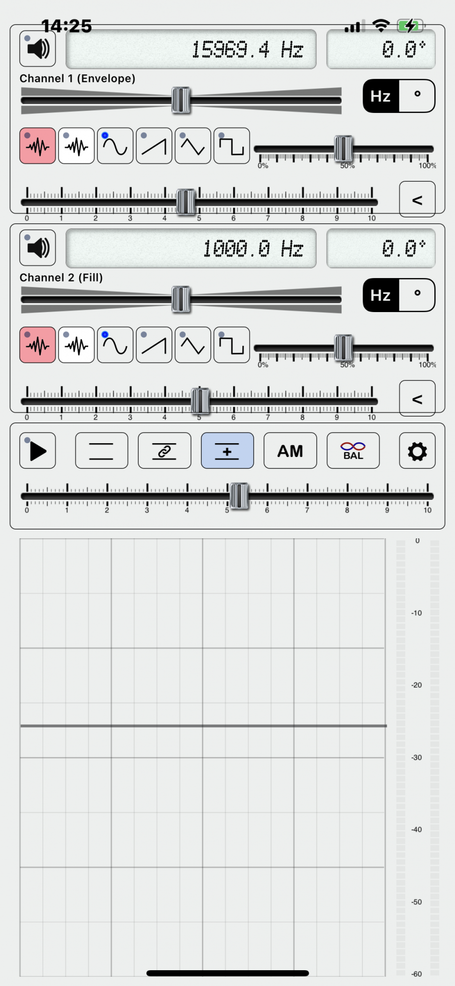

А зачем частотмер если есть онлайн генераторы ..идут с точностью до 10тых...?!

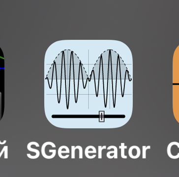

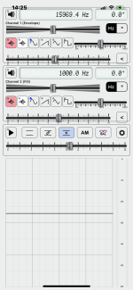

И в смартфоне куча приложений это компенсируют

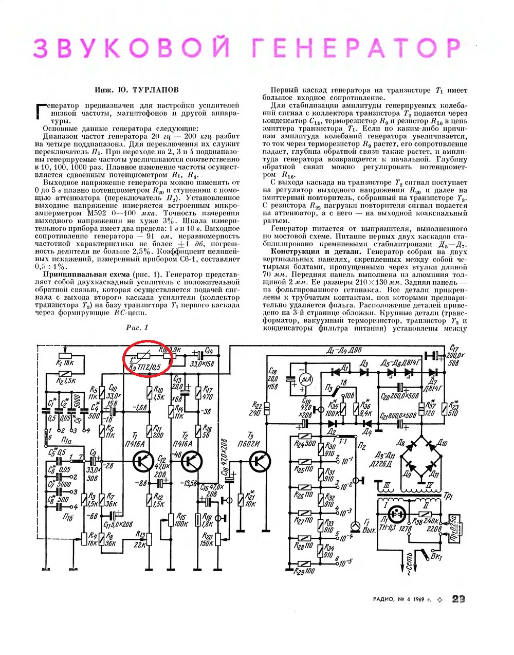

А вот он, родимый, на радиорынке нашел в 1976г, 1 руб отдал за 3 штуки, на всякий
    470.8 KB · Просмотры: 219
Диапазон от 2-3 Гц до 25 кГц, больше можно, использоваться никогда не будет. Синус. Напряжение не мерил, подключал в линейный вход различных бытовых усилителей - всё работало стандартно по уровню. Регулятора уровня нет.

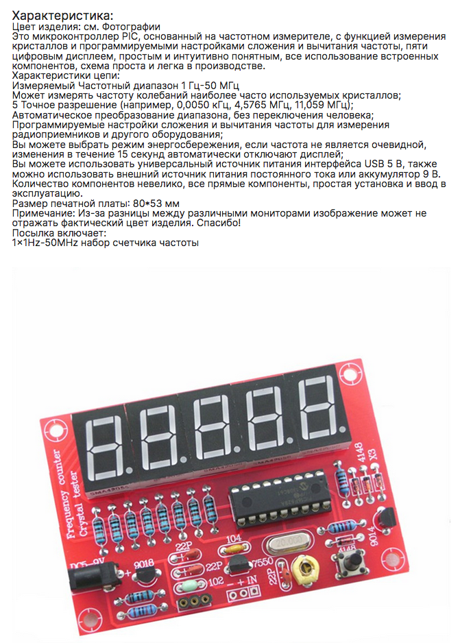

Нашёл это. Всего чуть более 700-от рублей и почти ничего не надо делать. Измеряет единицы Гц аж с 2-мя знаками после запятой (хватило бы и одного).
Вопрос только будет ли эта штука мерить частоту на уровне линейного выхода?
Прибор получил, включил - работает. Вроде точно, но это не точно, буду ещё проверять. Потом встраивать в генератор.

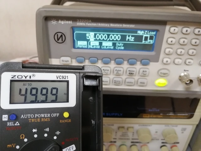

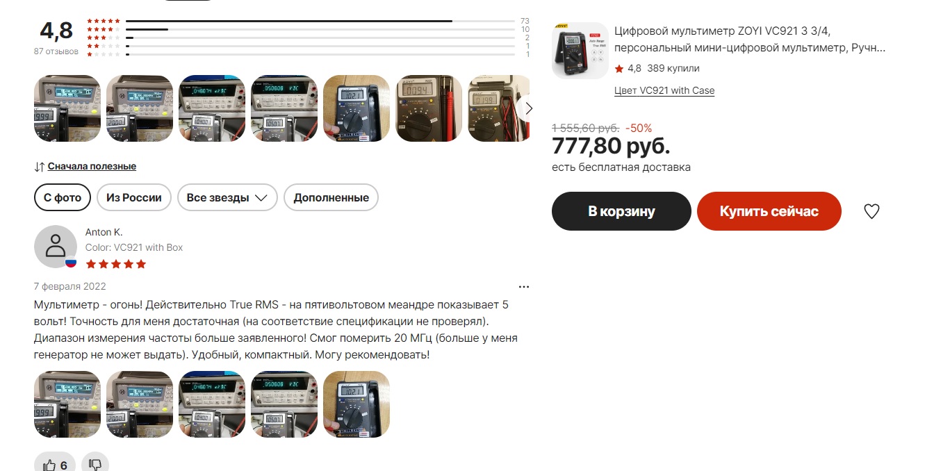

В полосе 10-20000 Гц? С точностью 10мВ и 1мА на Алике??? smile_1
Так непонятно, какое мерить то среднеквадратичное, средневыпрямленное или пиковое? А может True RMS....

Посмотри сообщение 8. Не работает эта плата как частотомер. Отвяжись. Ты не шаришь ни в одном из вопросов измерений в которые лезешь.

Вопрос: если подать на это устройство 5 Гц - появятся ли на индикаторе заявленные в описании цифры 0.0050 кГц? А если подать 5.5 Гц, что покажет прибор?
3,347
269,599
2,575
