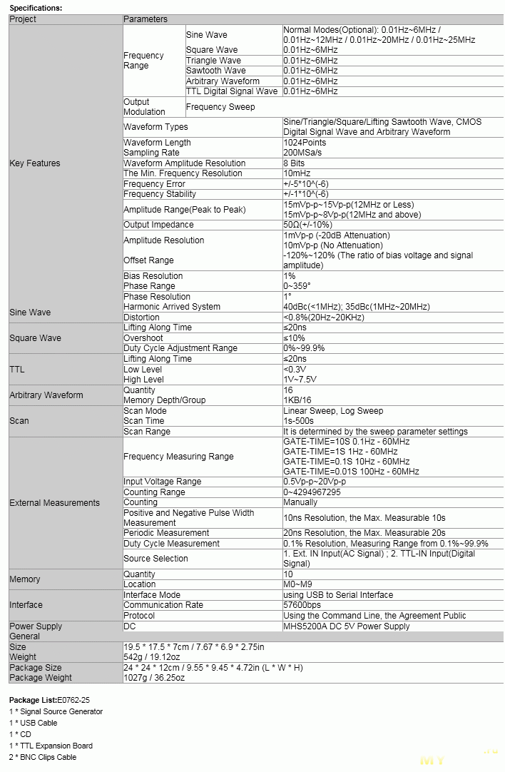

Надо повторить вопрос: от скольки Герц работает и какой ток выдаёт на 1 кОм?
Как видим нагрузка 50ом и диапазон от сотых герца.
функция частотометра там есть. Может отдельно мерять частоту. Вход частот Ext.In

1. от 0.01Гц
2. Uср = Umax/1.41; I = Uср\Rнагр;
Опять таки, учитывать нужно еще один момент, что на выходе генератора используется операционный усилитель, ток максимальный на выходе которого не более 20мА

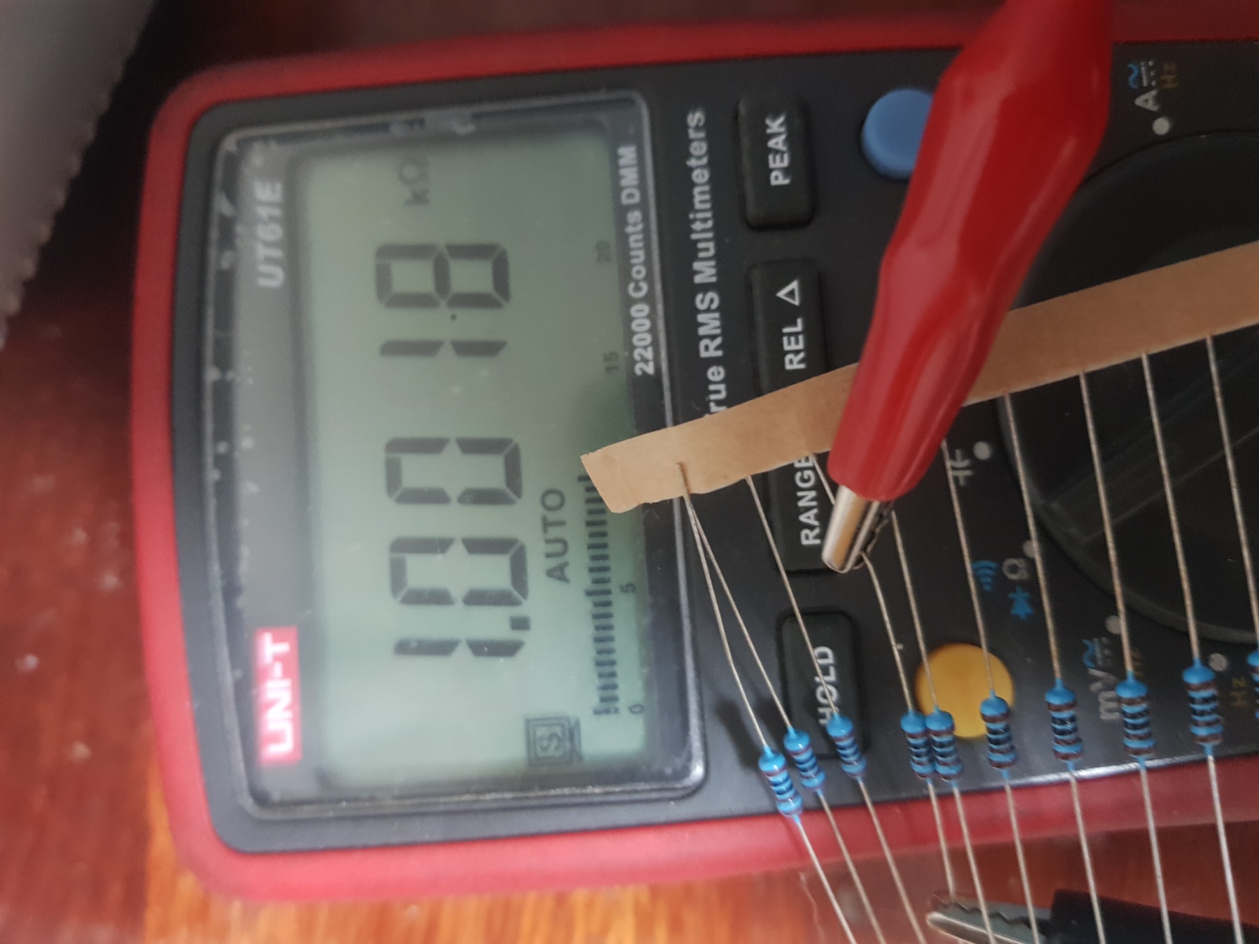

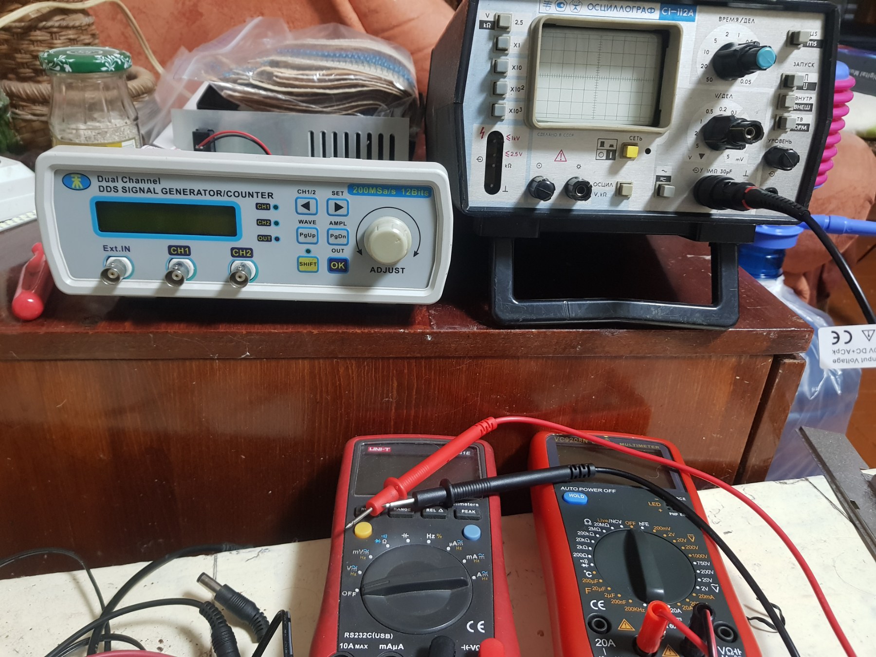

Ожидай-те, мне назло а вам на пользу. Не смог я проверить, на хх напряжение на выходе генератора не более ~1В, ОУ кипят со страшной силой, убил я их статикой видимо.
И даже резистор нашел:
И собрал стенд:
Если разберусь в чем дело, ох как в военное время сложно будет найти AD812
А до того как сдох какой ток был? Или Вы его ни разу не мерили?
А задачи у меня были другие. Модулятор с входных сопротивлением 1кОм принимал сигнал с генератора, размах по напряжению был 19.98В на выходе генератора, измерять ток осциллографом как-то было не очень удобно. На этом доклад окончен.
