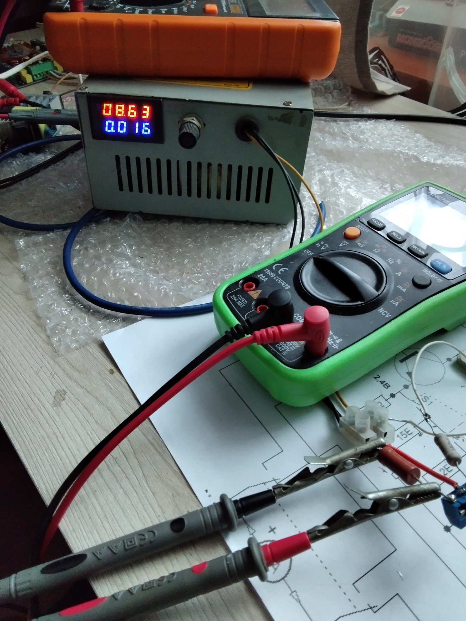

Измерить и отобрать пары хватит и 5 вольтовой зарядки для телефона.
Идея несложная. Питание, транзистор мощный , колодка под печатный монтаж на 3 контакта винтовых, у нее шаг клеммников такой же как у плоских транзисторов типа Тошиба 1941-5198. В эмиттер резистор мощный на 2 Ома. С питания в базу резистор Ом 100 . Смотрим падение на эмиттерном резисторе , считаем ток эмиттера. Смотрим падение на базовом резисторе, считаем ток базы. Навскидку. 2 вольта на 2 Омах -ток 1 ампер. На базовом резисторе 1 вольт. ток 10 мА. 1000 ма делим на 10, усиление 100.
Вот то что надо для одноразовых дел, для точности можно резисторы с другим номиналом в эмиттер поподтыкать!smile_20
Для транзисторов другой проводимости только полярность ИП поменять!
А если пару тестеров прицепить для оперативности то ваще конвейер!

Я этой измер-макакой проверил всю кучку Тошибы 1941-5198 и крепко удивился завидной одинаковости полученных цифр. Забирал остатки настоящих японских транзисторов, там маркировка типа пескоструйки, слабая, стирается пальцами, замусоливается. Сейчас на них маркером пишу N и Р , стерлись буквы от времени.
Резистор в эмиттере стабилизирует ток , не дает уйти в разогрев, и позволяет обойтись без амперметра .

ПС тут даже по амперметру БП видно что у разных транзисторов ток разный, уже отбор

Моя измермакака для мощных транзисторов работает чуток иначе. Напряжение питания не фиксированное, а регулируется по нужному вольтажу на эмиттерном резисторе. Обычно там 2 ома и выжимаю 4 вольта, 2 ампера . Или 2 вольта , что соответствует 1 амперу. Резистор базового тока 100 Ом. Считать ток удобно.
Транзистор на время измерения винтиком крутим на небольшую пластину алюминия.

Так для первого прикида и считать необязательно, в одном режиме все транзисторы перемерял, промаркировал с соответствующими показаниями и смотрим кого с кем поженить можно, а там уж можно и беты посчитать если нужно. Главное отобрать кандидатов!
Вы озвучили мои параллельные мысли , именно так , смотрим отклонение от какого-то эталона.
