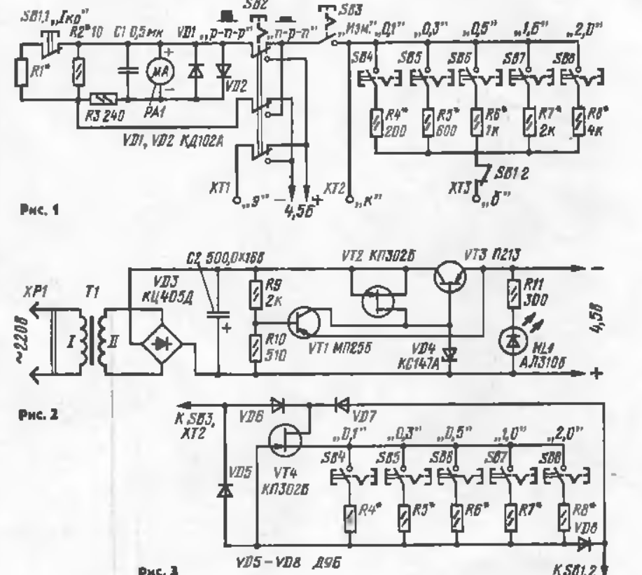

Все это было . Ступенчатый задающий ток базы узел.Радио6 за 85 год.
    231.2 KB · Просмотры: 359

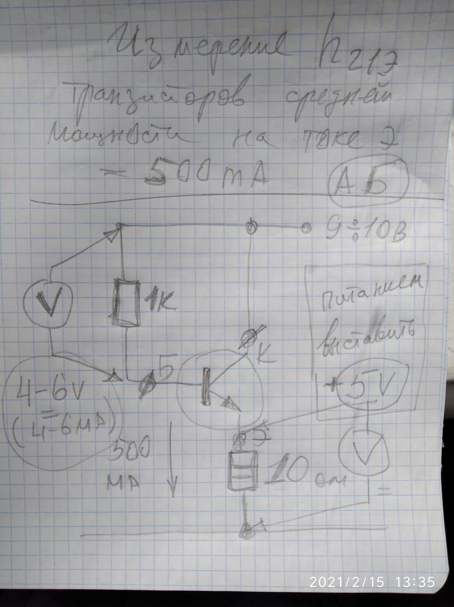

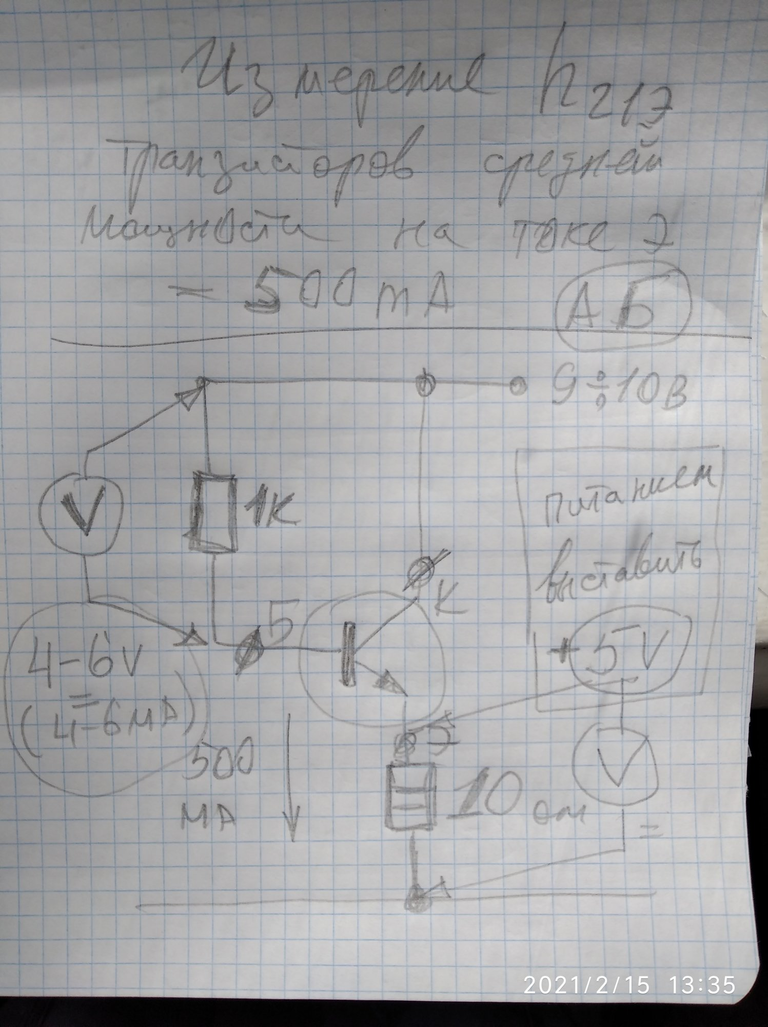

Мне проще, в "пары" не подбираю примерно с 85года. Для средней, большой мощности, проверить на вшивость, как Саша Бокарёв, что тут думать
Вложения​
    317.6 KB · Просмотры: 303
Надо спросить у него. Он предложил значит авторство за ним.
Личный секретарь не автор.
Айвазовский одну картину в день писал, считая и выходные. Размером 3х2 метра. Краски бочками возили. И что? Кто автор?
Понять как работает схема из трёх деталей - это элементарно. Изначально она была для токов испытуемых транзисторов до 200 мА. И там всё не просто, а очень просто.
При "моей модернизации" для работы с током 2 А. есть очевидные вещи для любого кто знает зачем ему вообще измерять транзисторы.

Кстати. я жду из Китая транзисторы околосредней мощности типа 2SA970.
Только этот прибор позволит определить - подделка они или подлинные т. к. он позволит испытать их при токах 20 и 200 мА (режим 1 мА на которых измеряет 99% покупных приборов здесь не нужен).
Достоинство прибора в поточно-конвейерном методе.
Я уже ждал почётной грамоту, как Рутковскому дали.
Хорошо, что обошлось без этого.
Мне будет приятно, если вы сделаете сию конструкцию и вопользуетесь ей. Больше мне ничего не надо.

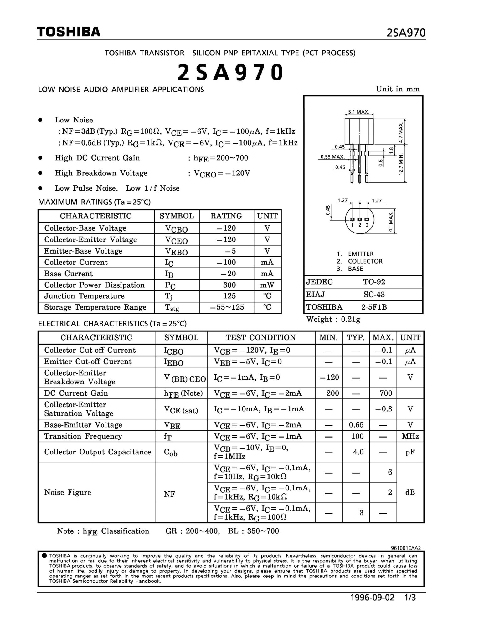

Полагаю выбор 2SA970 обусловлен вот этим:
Ток покоя - 20 мА...
Думаю, комментарии излишни.
Но я прямо сейчас (паяльник остывает) поставил в макет АБ1 панельку и пока в ней новодел 2SA970.
Но хочу попробовать и КТ3107, и импорт помощнее когда придёт из Китая.
Вот ужо я выведу АБ1 на чистую воду!!!
Вот ужо расскажу о настройке всю правду!!!
Дайте время, дайте срок (не в том смысле). _hm_

Как говорил дядя Пыжэ, настоящие 2SA970 от Тошибы - они в длинном корпусе с крупными буквовками. А не децильные горошинки-новоделы. Хотя, меня эти новоделы устраивают на все сто.
Наверное кто-то путает, 2SA970 всегда были в обычном ТО-92 корпусе, вот даташит 1996 года, есть ещё 2003 года, там такой же корпус
Может и наши не так плохи?

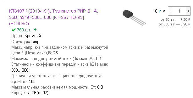

Помню, из имеющихся КТ3102Е только у одного усиление = 1000 было, а 800 встречается чаще, у одного из нескольких штук.
КТ3107Ж и КТ3107Л вполне могут работать вместо 2SA970, мощность та же, по шуму конечно побольше, но это ерунда если не в корректоры или усилители воспроизведения магнитофонов, единственный минус напряжение у них до 20В.
У КТ3107Д, И, К по усилению также, но шум побольше - как у обычных транзисторов, "Д" и "К" на 25В, "И" на 45В

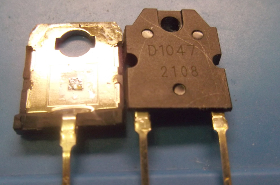

Мучил вчера D1047 в блоке питания, площадка не магнитится, усиление приличное, на 25 вольтах скорее всего превысил ток 5 ампер, примерно, кратковременно. Поджарил, lcr-t4 рассказывает что там 2 диода и все. В схеме ведет себя бестолково, без нагрузки живет своей жизнью, вскрытие ему.
    180.8 KB · Просмотры: 170
Мучил вчера D1047 на 25 вольтах скорее всего превысил ток 5 ампер, примерно, кратковременно.
Не, ну не надо быть совсем уж инквизитором.
Считаем. Мощность по паспорту 100 Вт и это в идеальных условиях, при идеальном теплоотводе, на практике такое бывает только у разгонщиков процессоров с жидким азотом.
Считаем. 25 х5 = 125 Вт. Даже по паспорту, даже в идеале это допускается меньше чем на мгновение (мгновение, или мигание, на память 0,1...0,2 секунды).
Очевидно - хочешь 5 А (при таком напряжении), ставь два транзистора параллельно и обеспечивай им отличный теплоотвод. И тут не помешает добавить обычный предохранитель.
Я уже писал - в блоке питания 30 В и стабилизации тока на 2 А, ВСЕ покупные 2N3055 горели мгновенно, и только китайские (!) 2SD1047 держались несколько секунд (больше со скромным радиатором я не держал).
Так что транзисторы хорошие, но надо знать меру.
