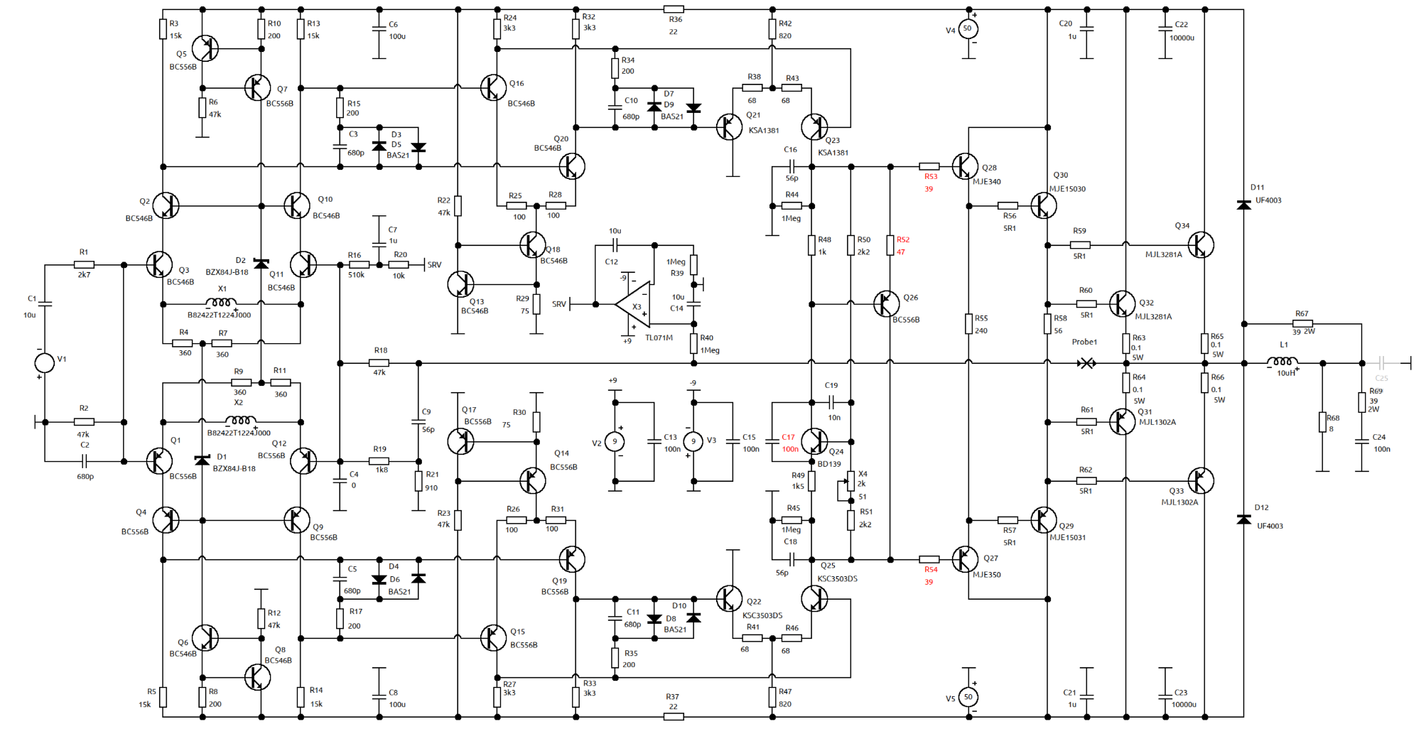

Простой УМЗЧ
начал думать, что со мной не так
Не так только одно: схема не соответствует названию темы. _hm_
таки пора, наконец, за разводку браться
Ну, это уже автору решать :)
А в чём, кстати?

Ну, если ставишь себе в ТЗ получить 100Вт на 8 омах, то навряд ли сильно получится сократить количество камней. Или не получится сохранить приемлемый уровень гармоник.
У меня версий 30-35 тому назад до 50 камней присутствовало. Постепенно отсек то, что можно было отсечь.
Так и не стояла задача сделать сверхрегенераторный приемник на одном транзисторе :)
Среди тех 50-ти камней было много резервных. Запас карман не тянет ибо мнимая простота схемы – хуже в0ровств@

Погодите. Может быть, я ошибаюсь, но в хвостах обоих плеч первого дифкаскада стоят генераторы тока, и если плечо закрывается по базе, то по эмиттеру его закрыть проблематично, поскольку ГСТ этому сопротивляется. Или таки я ошибаюсь?
Управляющие транзисторы ДК соединены низкими сопротивлениями эмиттеров и при наличии достаточной величины диф. напряжения на входах закрывают друг друга легко. Открывающийся забирает себе весь ток ГСТ, и второй закрывается.

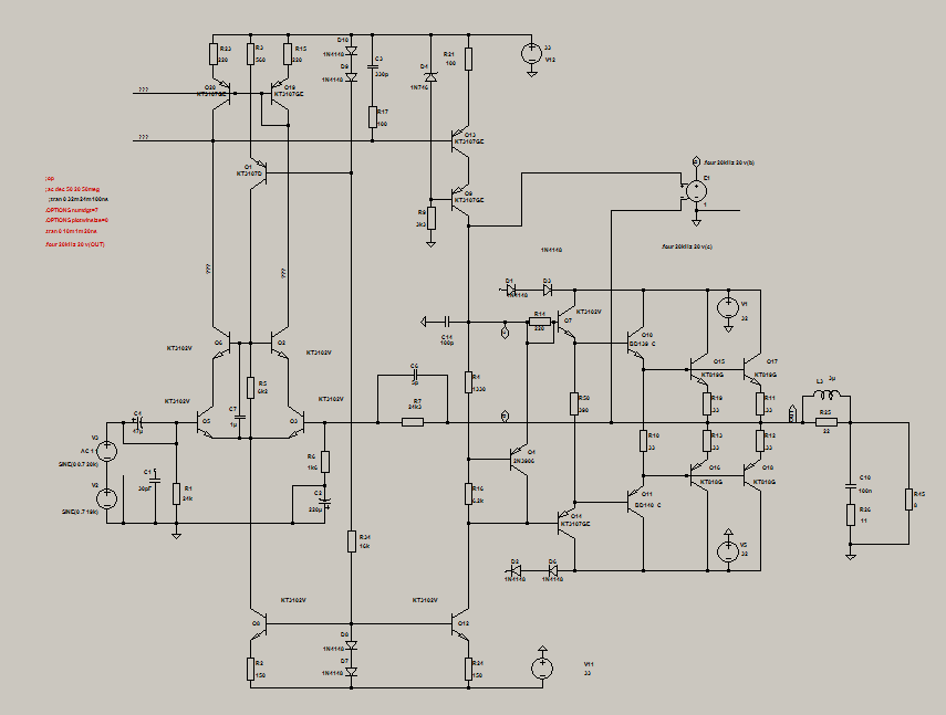

Вот схема от Жуковского Виктора , модернизация умзч Электроники и со слежением .
Ну, Жуковский всегда тщательно бдит этот момент, у него там обычно всё микровольтами управляется. :)
Так в схемах с очень большим петлевым всё решают микровольты ! Это вам не цырклопопы безоосные где +- километр но нужно два ведра транзисторов для подбора что б хотя бы не хрипело на десяти ваттах _hm_

а два ДК не спасут отца русской демократии??? а то сложновато выходит)))
Симметрия - это в первую очередь, красиво! А то, что выглядит красиво, то и звучать должно красиво! +like +like Симметрию придумала природа, и наверное, неспроста!
Когда я еще был пацаном и продумывал внешний вид каких-то своих художеств или поделок, отец всегда меня учил... Если не получается приемлемая композиция, делай симметрично, по крайней мере выглядеть будет нормально.
Но золотое сечение, ведь, отнюдь не симметрично. ;)
На самом деле, ничего особо сложного. Какой из трех диффов предлагается упразднить? Третий? Так он самый простой - всего 4 камушка. Но он играет важную роль - мало того, что он дополнительно усиливает сигнал, тем самым разгружая два предыдущих по усилению, так он ещё решает задачу согласования со следующей за ним тройкой Локанти.
Вообще говоря, самый "сложный" из всех дифкаскадов - первый, но его не выкинуть. Второй уже сильно проще, но он нужен для согласования первого с третьим, плюс в нем находится кусок распределенной коррекции. Ну а за третий я уже отсидел говорил :)

С каким "таким"? Вы вообще как оцениваете усиление данной схемы (ну хоть примерную цифру назовите)?
R18/(R19+R21)=17,5
Претензии к схеме будут
К самой топологии, нет претензий,
ДК(ы) не много, доработать, может и убрать один (в УН)
Термоузел? Выбросить, Вы номинал R52 видели? Это "слив" УН (третьего ДК), так на рукожопить!!!
ещё там ляпов с десяток наберётся,
Сток Ланзар твикнуть и лучше получается (и деталей в два раза меньше, даже дырки сверлить в КИТе не надо)

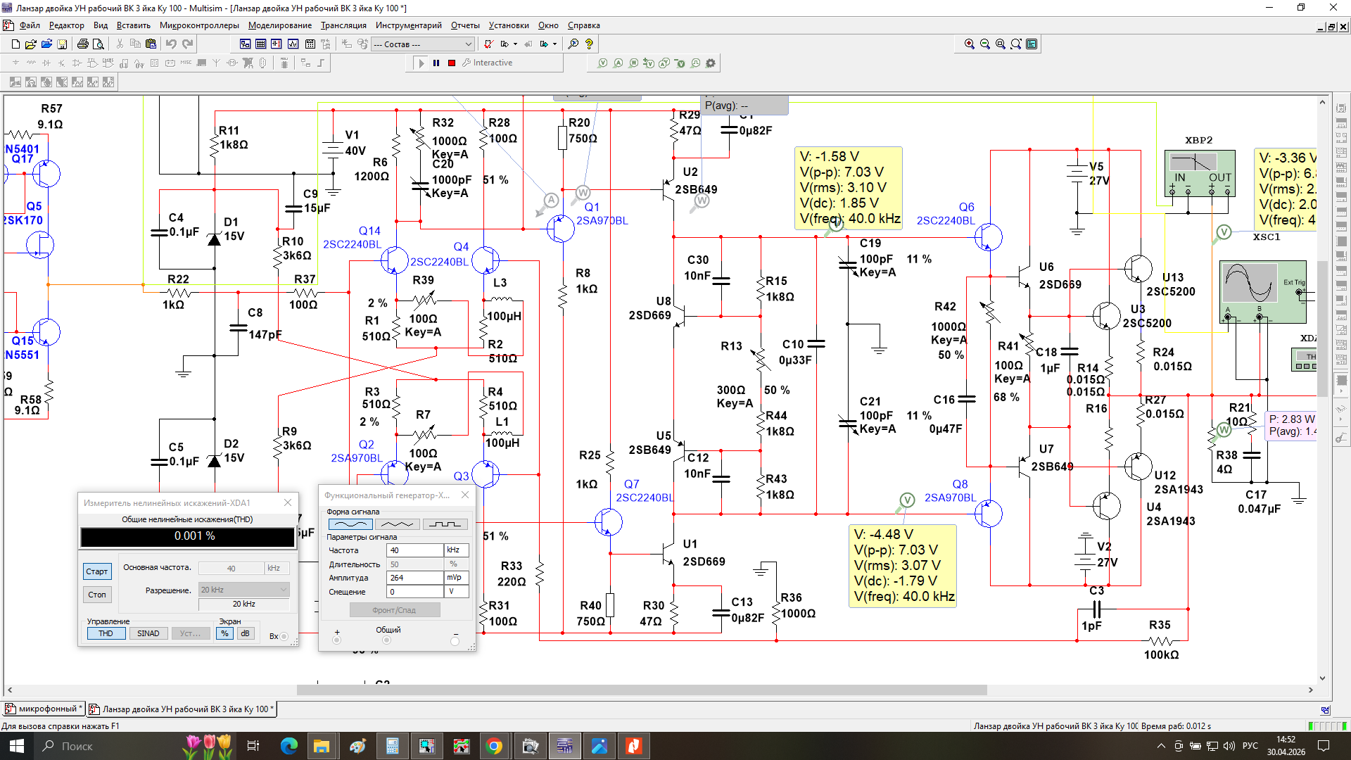

Справляться уже не надо, справился. А потом ещё СМЕРШ пару ценнейших подсказок дал, запас по фазе градусов на 20 вырос.
Вообще, вскорости я более развернутое описание схемы сделаю, это так, кратенький реферат будущей статьи. Я бы и статью не писал, но было дело, схему обозвали кто Ланзаром, кто Холтоном, а архитектура-то совсем другая. Вот и решил статью написать с обоснованием отличия данной схемы и от Ланзара, и от Холтона.

Ланзар у бедняги перекашивает. Ну что ты поделаешь. Его перекашивало два года назад, три года назад и четыре назад тоже перекашивало. Вот беда то.
Дадагой ддук, вариант с токовым шунтом, по совместительству, кстати, работавшим как компенсатор Хоксфорда, у меня была версия, но я от нее отказался итераций 20-30 назад. В ней, правда, было не 2, а 4 камня, плюс еше кучка пассивных компонентов, но компенсировать искажения было уже практически незачем, их и так было немного, стабилизировала она термодрейф не лучше, чем та, что Вы видите, а зачем тогда усложнять узел?
Вообще-то я про Вашу оценку петлевого усиления спрашивал. С замкнутой ООС высчитать усиление я и в 8-м классе своей весьма средней школы умел.
С таким узлом, перекашивает по минимум.
Вот, кстати, да. В чем выражается перекос?
при глубокой оос перекос до задницы,имхо и несимметричной топологии предвариловки достаточно при петлевом более 90дб там искажения низких порядков оос давит все это на ура
другие детальки и новую надо просчитывать
А зачем другие детальки? Применены широкодоступные транзисторы, по пятаку ведро.
там токи чуть сдвинь по постоянке и сыплется корреция
Не надо песен. Я с токами дифкаскадов в этой схеме наигрался по самое не могу, коррекцию менять не приходилось. Она вообще никак от режимов по ПТ не зависит. Я больше скажу: если коррекция зависит от режимов схемы по ПТ, то ее, коррекцию, надо полностью перелопачивать.

Катушки с замкнутым магнитопроводом, наружу мало что проскочит. Ну и при разводке платы будет учтено. Впрочем, хвостовые токи первого дифкаскада ~3,3мА, через катушки токи вообще никакие, что они там в эфир надуют, с замкнутыми магнитопроводами-то...
Т26, драйверный транзистор, не внимательно смотрел, R52 там к месту,
такой термоузел в первые вижу, но, сомнения переходят к номиналам R47, R48 (компенсировать ток покоя выходных транзисторов.)

Наверное, все же не R47, a R49? Эти резисторы определяют режим Q24. Он является датчиком температуры, а Q26 - исполнительный механизм, термически с выходниками никак не связанный.
