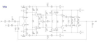

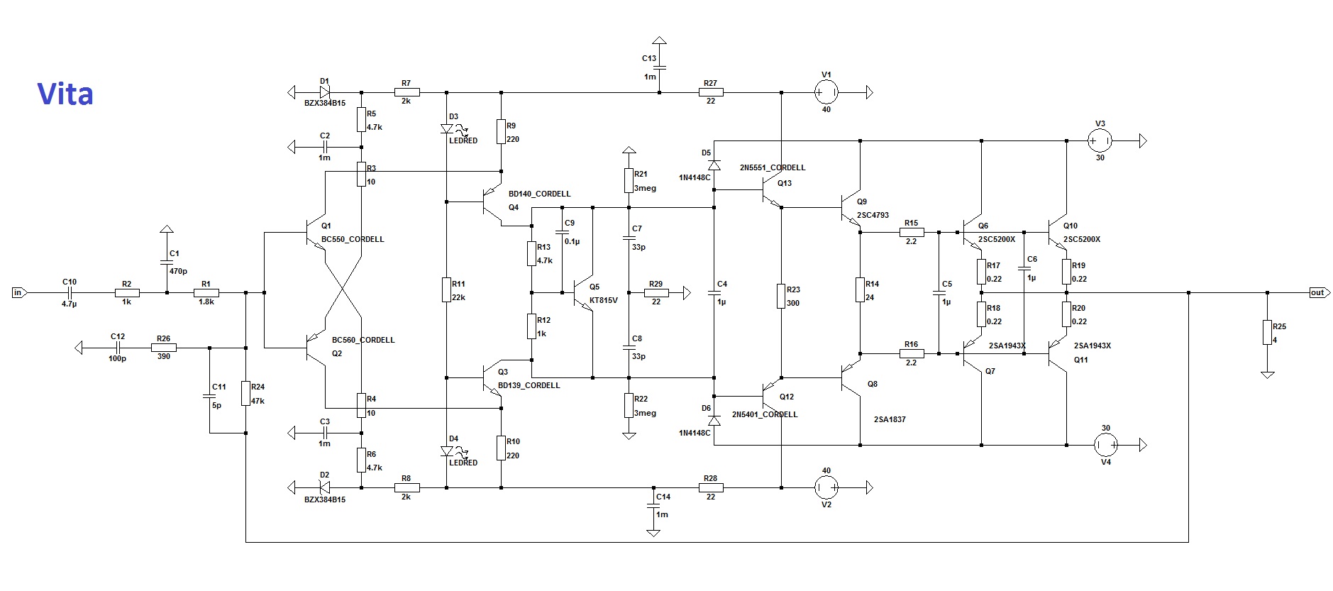

Это вот этот ус.
    164.9 KB · Просмотры: 93

Да, первых двух транзисторов нет и защита есть, так-то как на рцл ориентир немного проще, можно "виту" сделать добавив 2 транзистора, можно "простор"

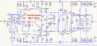

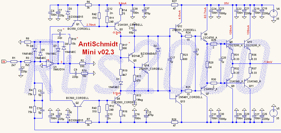

Вот еще.
    25.8 KB · Просмотры: 70

Да но можно проверить как он по звуку,тут не только спектора нужно нужно еще и слухом определить.
