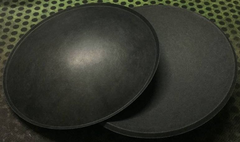

Пылезащитный колпачок громкоговорителя
А кто мне объяснит, а зачем вообще колпаки делать?
Просто в одной из тем на форуме я поднимал идею о самостоятельном изготовлении колпаков. Более того, делал эти колпаки на 3д принтере. Причем разных форм, и сферические, и в виде пули. В виде пули проще делать, т. к. нет "мостов". Приклеивал эти колпаки к диффузору динамика 25ГДН-3-4 и снимал хари АЧХ. Все туточки выкладывал...
Но завсегдатаи меня подняли на смех и осадили. Мол, чего дурью маешся? Этих колпаков везде, как грязи... Я внял советам, закупился колпаками и прекрасно себя чувствую...
И вот тут натыкаюсь на такую тему. Это что же, выходит, неправильно меня с пути истинного спихнули? Или здесь речь о каких-то особенных суперпуппер колпаках?
Дайте тему где это делали.
В этой теме так же есть те, кто поднимают на смех и троллят, вместо того чтобы дать совет или просто промолчать.
Конечно можно купить, но не всегда в продаже есть нужный размер. Бывает, что нужного размера совсем нет в продаже.
Это ГДЕ можно купить ?
И выбор есть ?
Давайте ''от печки''.
Пылезащитная функция далеко не главная.
Гораздо более - излучение правильных ВЧ, это для ВЧ и СЧ динов.
А для НЧ, соответственно размер БОЛЬШОЙ должен быть - ещё и демпфирующе - амортизирующая функция.

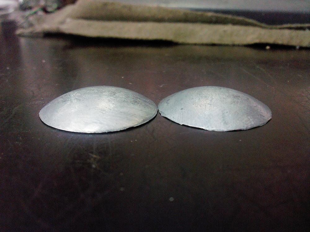

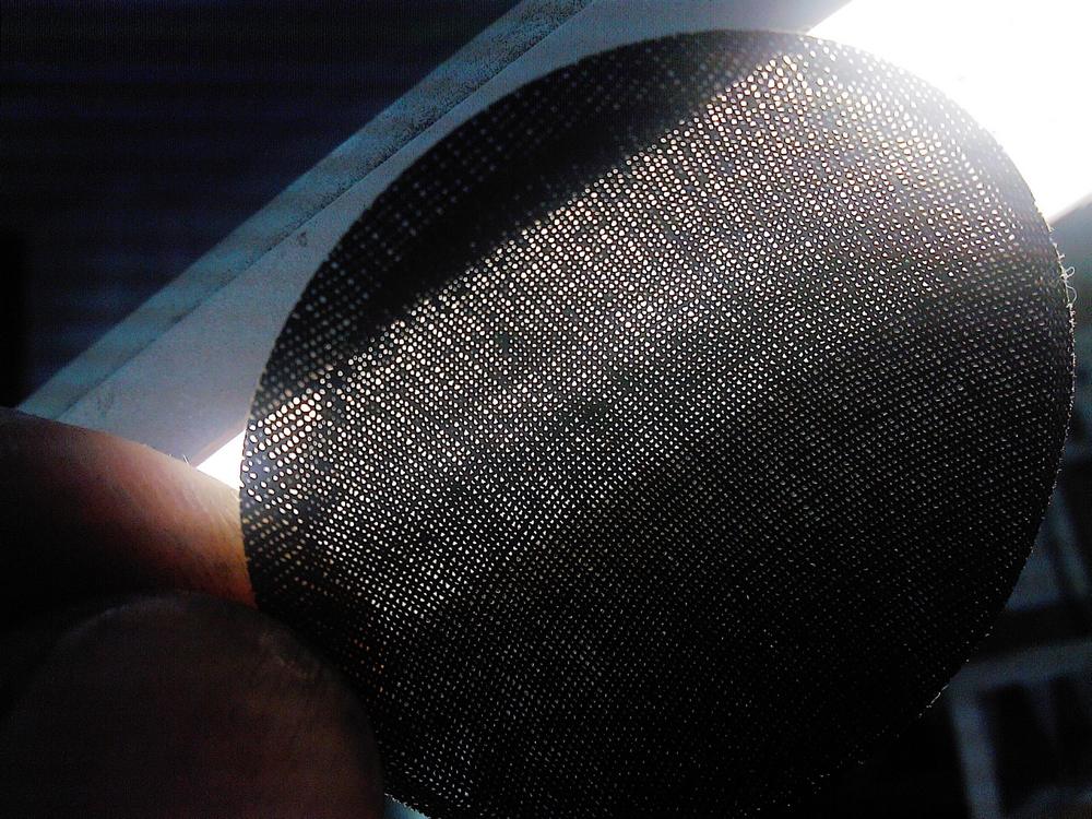

  1. Пробовали из чулков делать?
  2. БФ-2 как порекомендуете в этом?
  3. Как снимаются колпачки после высыхания клея?
  4. Обжиг на 1 фото это для чего?
Начну по порядку; из чулков не делал, БФ2 в смысле порекомендуете? Оправки у меня из фторопласта- на БФе слетают как миленькие (сушу в два приёма в течении 8 минут). Отжиг:- стеклоткань которую я применяю используется для поверхностного покрытия тепло трасс, с стоковом варианте она белая и жёсткая как фанера- хрен согнёшь. После отжига и промывкой растворителем стеклоткань принимает красивый металлический цвет. Пробовал на эпоксидке- не понравилось, даже с фторопласта хреново отлипает. И весу прибавляет не меряно. ,
Да, стоит ли с БФ-2 работать или есть что получше?
Сушка по 8 минут при какой температуре?
Так может кто подскажет - из опыта, ЧТО можно вырезатб на колпачОк не сильно выпуклый диаметром с сантиметр ?
Жаль, сейчас молока с крышками не продают - выгнул бы...
Для меня это не проблема, фольга с укупорки молочных бутылок целый рулон лежит лет тридцать. , а фольгу можно выковырять из мощных электролитических конденсаторов. На втором фото с права. Лежит уже лет пять и не помутнела.
Может и есть что получше, я не знаю- работаю с БФом. Сушка -сначала градусов до пятидесяти, не допускать чтобы клей закипел, и мазать клеем без фанатизма. Излишки клея смываю спиртом. Через пару минут фен на максимум и вперёд, смотрю чтобы колпак не менял цвет (примерно 85- 90 градусов). Без контактный термометр у меня имеется - не применяю за ненадобностью в данной операции.

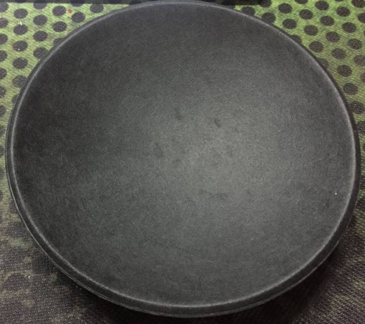

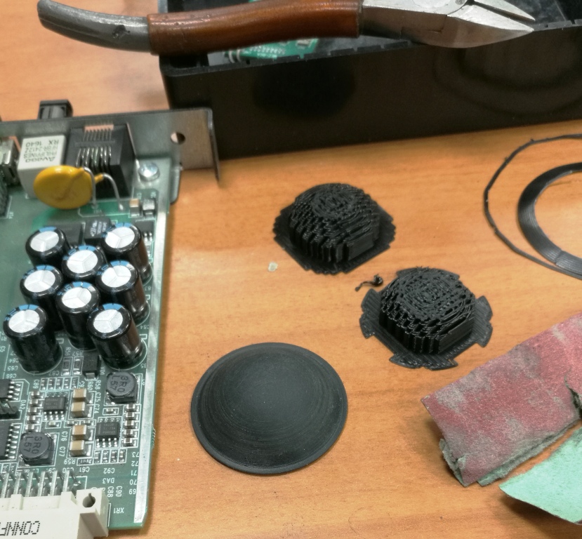

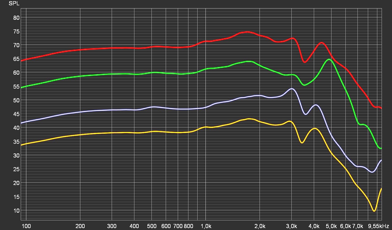

Пока тут идут споры, я решил немного модернизировать свои 25ГДН3-4. Блестящие колпачки-пыльники уж больно мягки. При большой громкости такое ощущение, что они щелкают за счет разрежения воздуха в подколпачковом пространстве. Хотел купить бумажные колпачки, поискал, вблизи не нашел, надо заказывать, пересылка, да и стоят они 200-300р. за колпак. Думаю, раз Only даже диффузоры печатает, то напечатать колпачки сам бог велел. Тем более, что 3Д принтер от меня в 2-х метровой близости. Напечатал пробный колпачок. Подшкурил слека. Вот так получилось
Печатал с поддержками (рядом лежат). Без поддержек самая верхушка плоховато получается. А так вроде ничего, даже красиво. Вес правда, наверное поболее, чем у бумажного. Приклею, послушаю, сниму АЧХ, отчитаюсь.
И вот тут... Указан вес колпаков. Правда к минимальному весу не стремился. Проба была, и я в ней разочаровался.
Пробный динамик 25ГДН3-4 с ППУ подвесом.
Зеленый - бумажный колпак 0,3Г
Светло-сиреневый - совсем без колпака.
Желтый - напечатанный полый сегмент сферы 0,4Г, материал ABS.
Красный - напечатанный полый конус 0,3Г, материал ABS.
Блестящие колпаки смял и выкинул со злости, что такое дерьмо делали. Поэтому замеров с ними нет.
Я кривые специально растащил для наглядности. Что можно сказать? Разница конечно есть, но... что с ней делать, не знаю.
Дальше может быть надо попробовать колпаки бОльших диаметров? Или плюнуть на это пыльное дело?
Замена подвеса на ППУ сильнее повлияла на АЧХ в лучшую сторону, чем вся эта возня с колпаками.

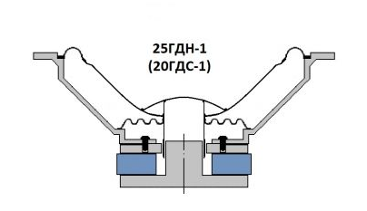

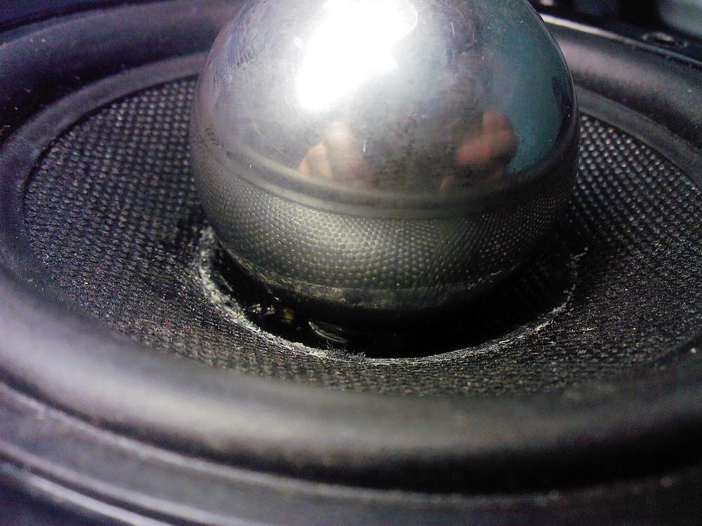

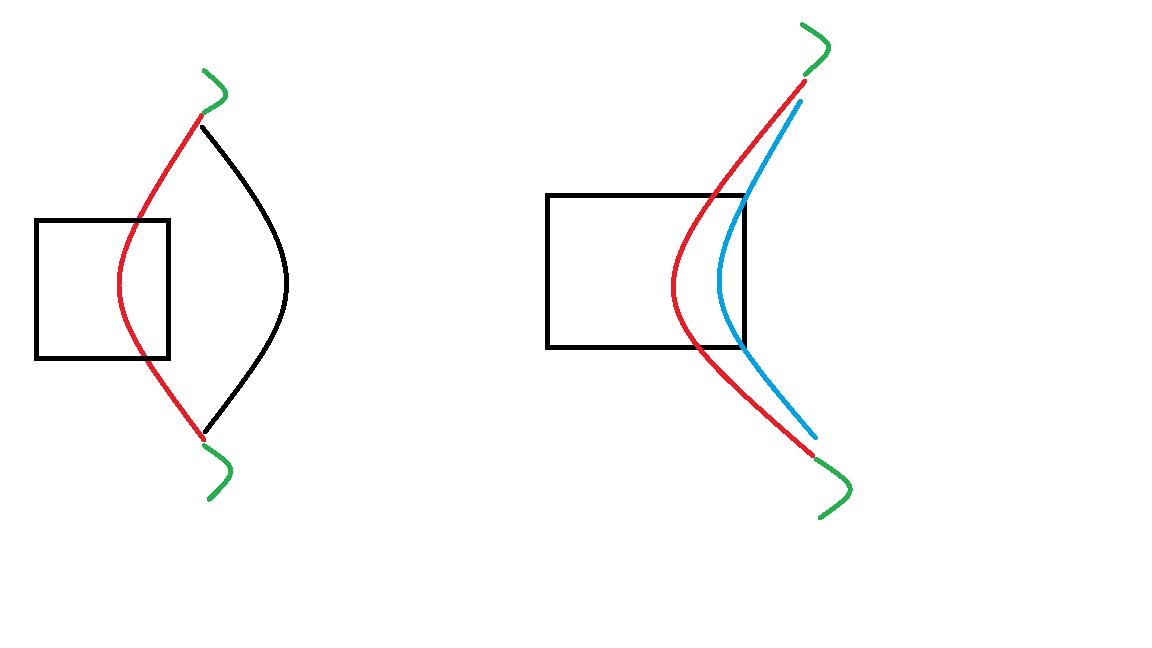

Иногда в динамики ставят два колпака. Один на место стыка ЗК с катушкой, второй выше, декоративный. Второй часто сетчатый.
Нечто подобное мутил на достаточно мощном 4" миде от китайцев. На выступающий край каркаса катушки приклеил алюминиевый колпак впукло. Сверху тканевый, жесткий, продуваемый. Сначала одну сделал и сравнил. Тут же под переделку вторую головку.
Всё перерыл в компе на работе. Так и не нашёл. Значит где-то дома. Попробую там найти.
ребят, что думаете по поводу вклейки двух колпаков но не продуваемых? Или все же сделать в ближнем к катушке отверстие? Задача состоит в укреплении диффузора двумя колпаками, один из которых вклеивается почти вплотную к подвесу, а "нижний" в средней части, ближе к катушке. Дин НЧ.
Гораздо лучше результат в укреплении подвижки это продление каркаса катушки до соединения ее с большим колпаком.
Очень хороший результат получается и от вклейки жесткого кольца внутрь каркаса ЗК, на месте приклейки диффузора.
Можно эти два способа применить одновременно.

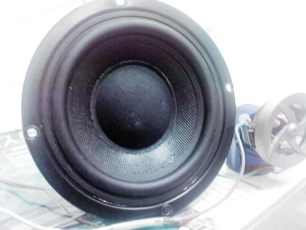

Вот фото, для 10гдш вклеил колпак от 10гдв:
Натяжка и покрытие клеем:
После окончательно подрезки и просушки:
Высота 24 мм, диаметр 28 мм. Вес 0,15 г и 0,17 г:
Они не сильно прочные, но если приклеить, то думаю со своей задачей справятся.

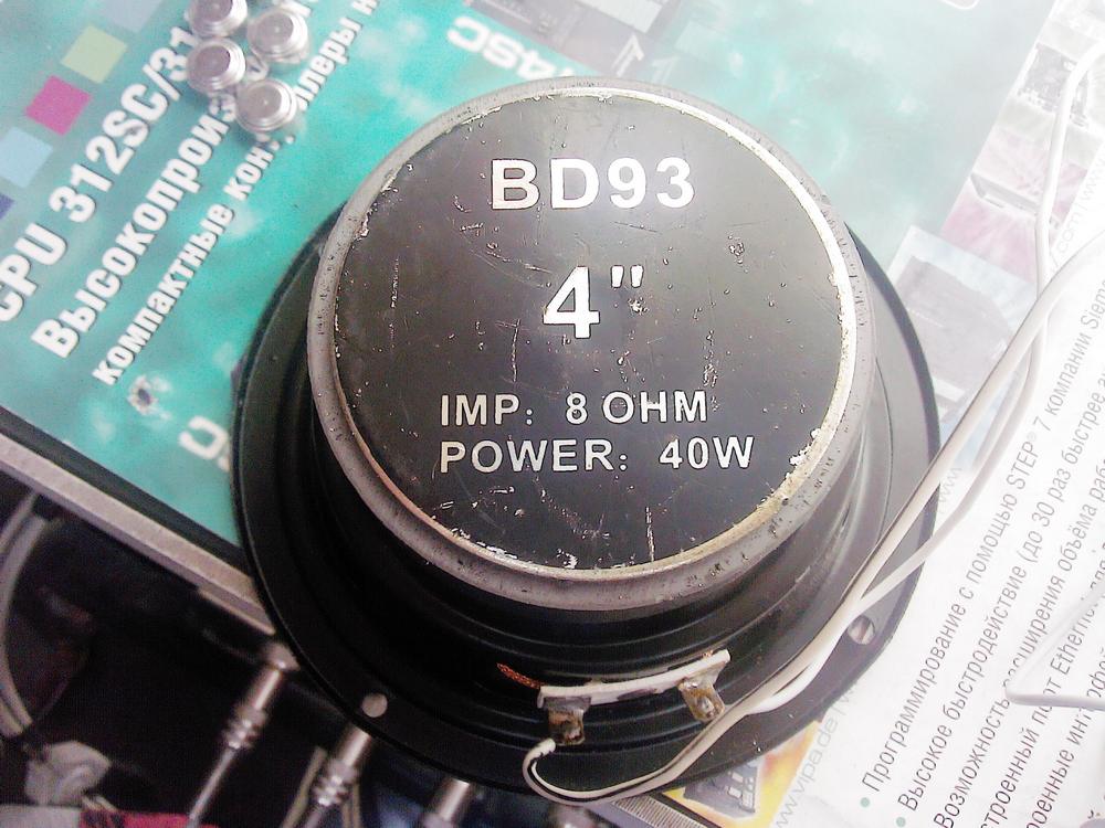

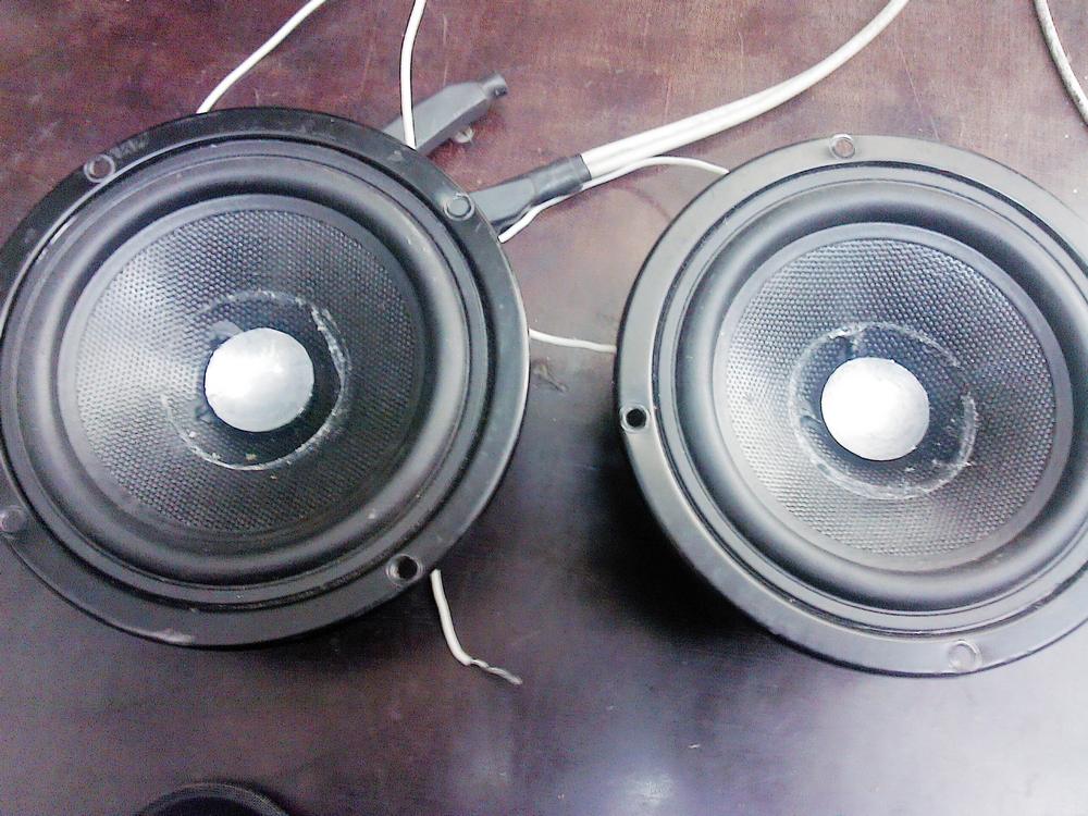

Фото нашлись. Правда не в том количестве в котором ожидалось.

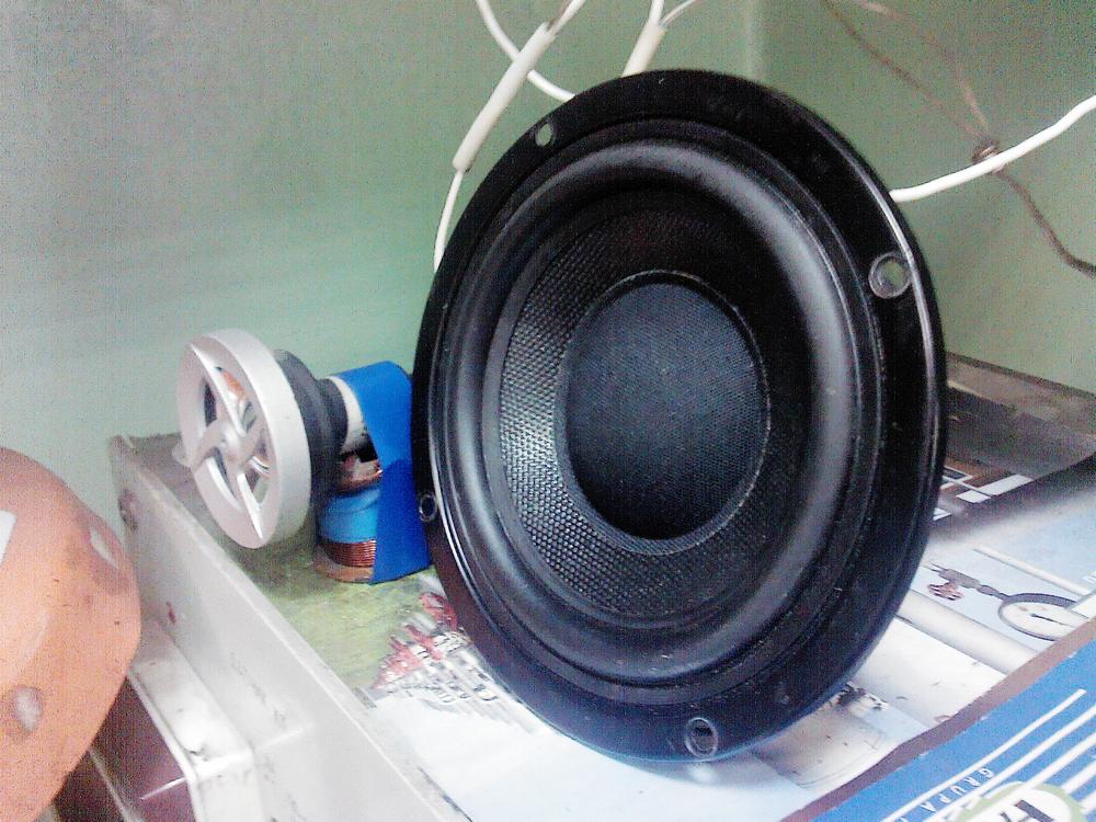

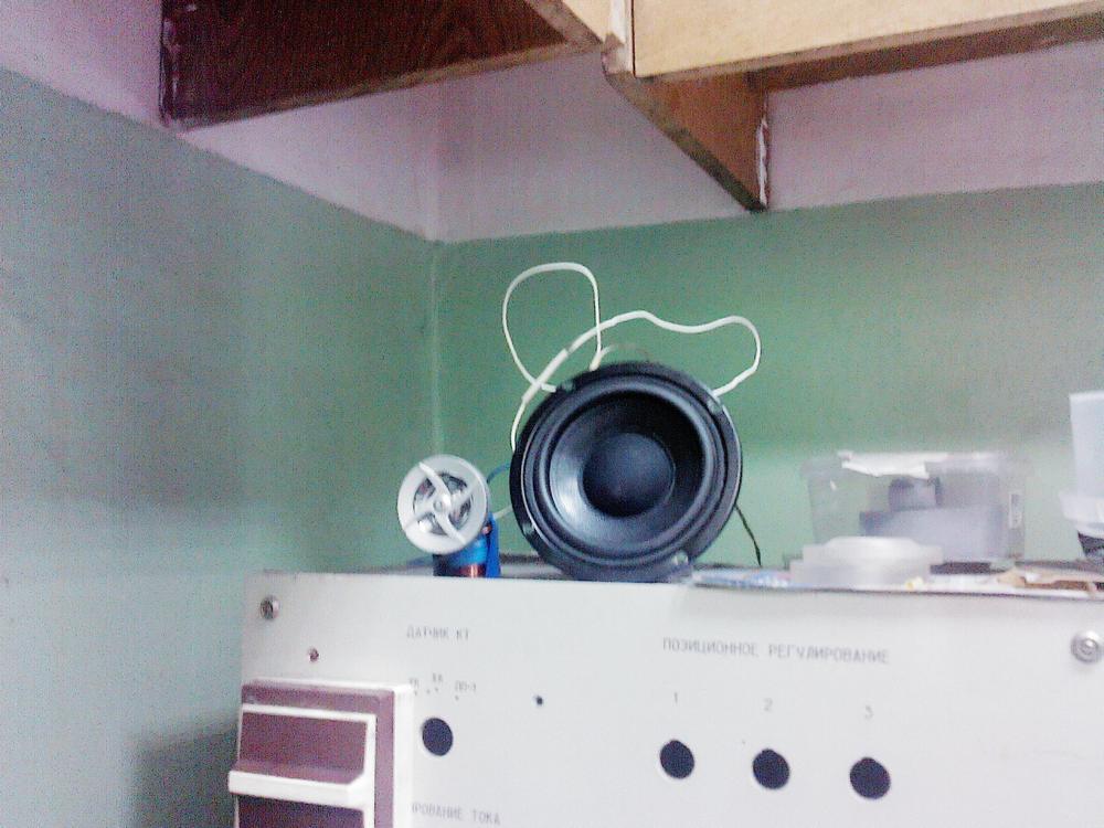

На такой "девайс" меня подвигло неоднократное приклеивание впуклых и выпуклых колпачков на выступающий каркас катушки динамиков 15ГД-11(А)....20ГДС. С однозначным улучшением работы в сторону ВЧ. Как у данных динамиков перемотанных на низкоиндуктивную катушку, так и просто при замене колпачков.
4" миды мне подарили.
С лица фото нет. Колпаки на них были бумажные, достаточно жесткие и приличного диаметра. Где-то близко к сорока мм
Динамики были исправны. Приятно звучали. Что-то пытались нашёптывать, но аккурат подошли для эксперимента.

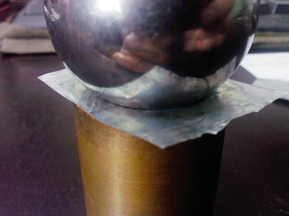

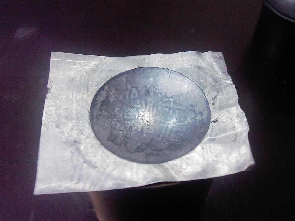

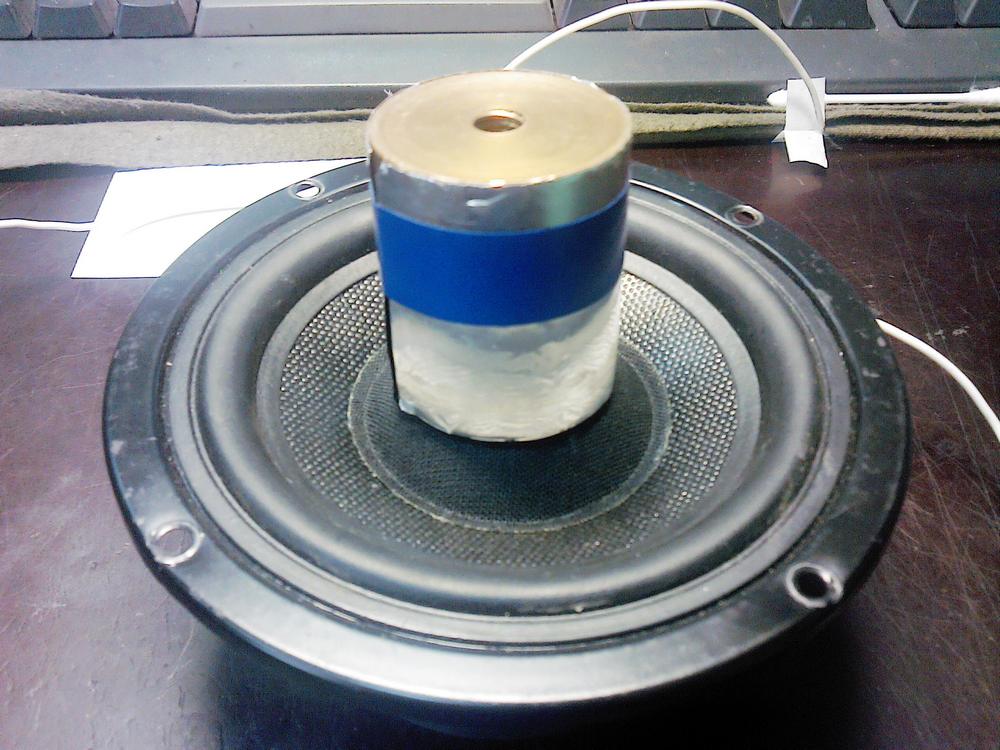

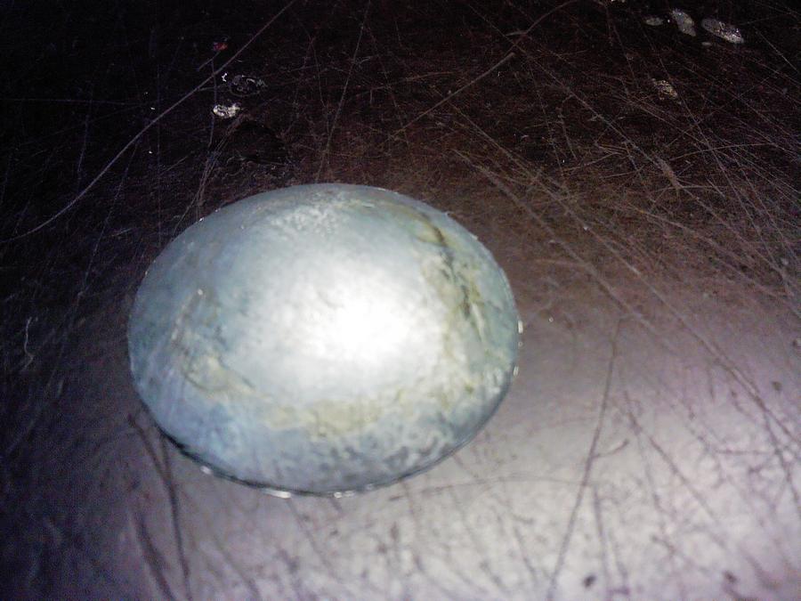

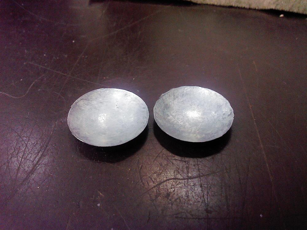

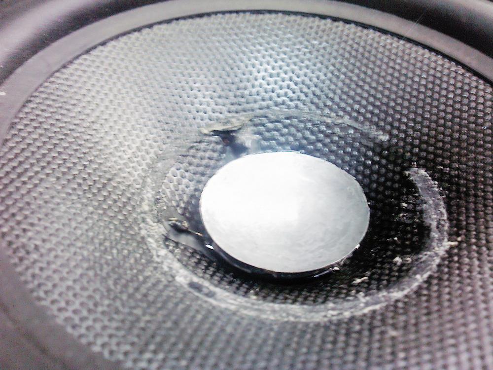

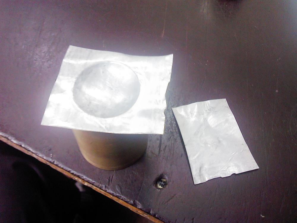

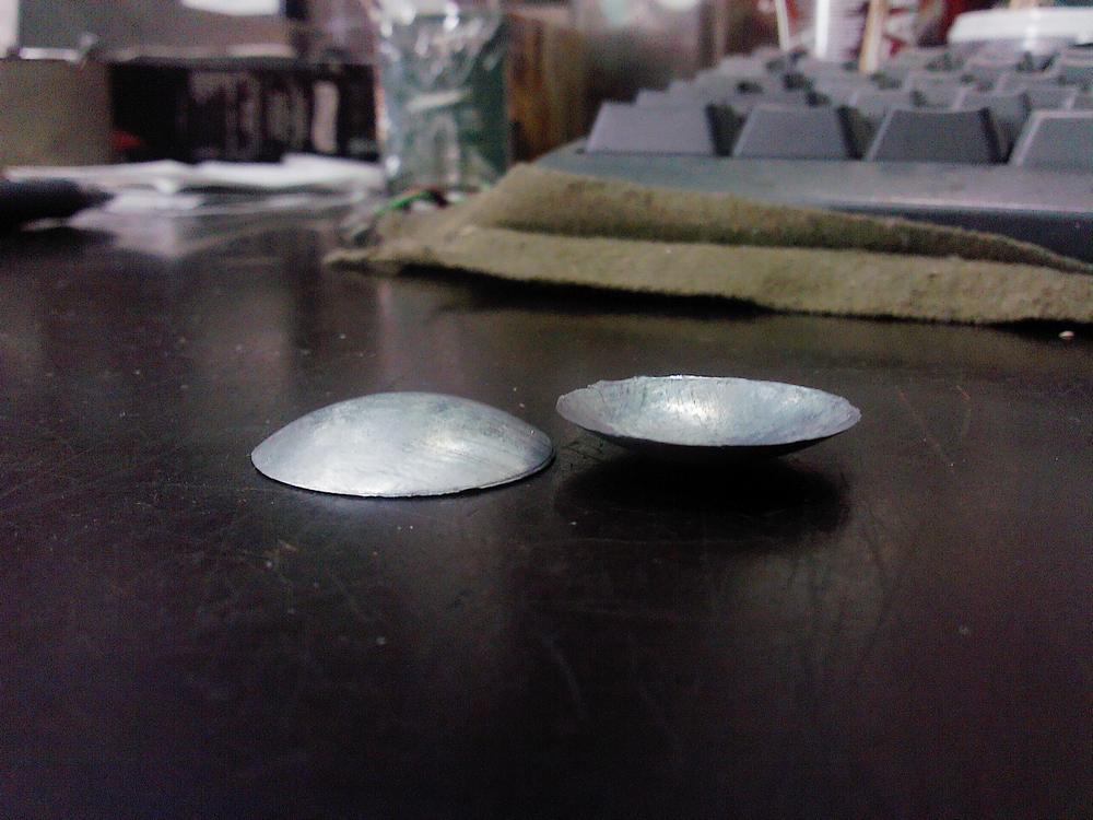

Колпак я решил выкатать из алюминиевой фольги. Тогда у меня была только жёсткая и мне пришлось прогревать необходимые куски феном паяльной станции при температуре +390...+420.
Выкатывал стандартно на оправке с отверстием в 25 мм

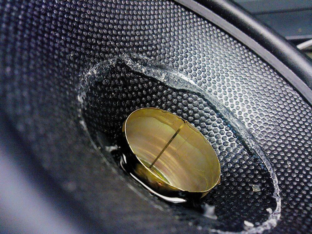

для каркаса мида диаметром в 20,0 мм

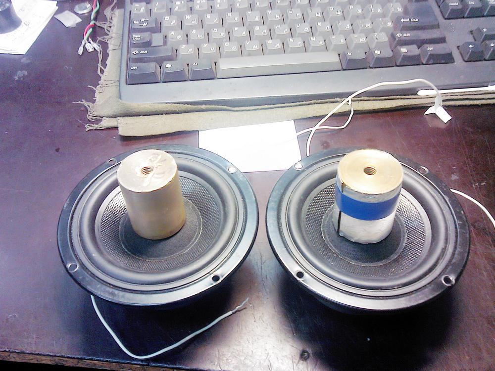

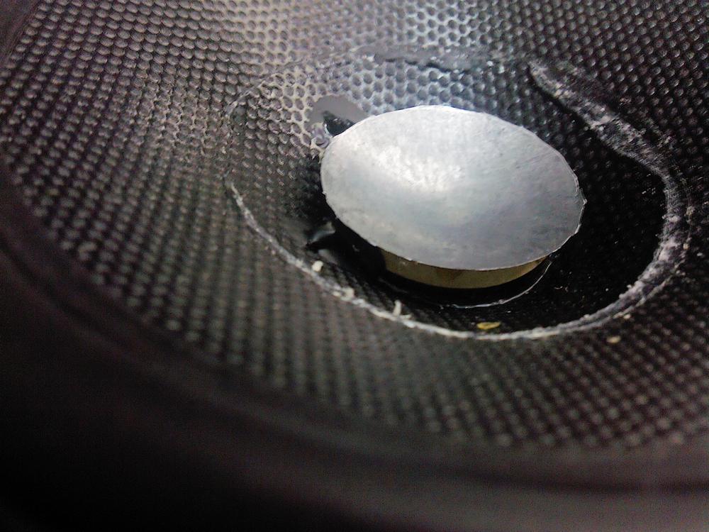

Диффузор бумажный и остатки липучего клея были убраны не лучшим образом. Т.е. осталось в приличном количестве.
Приклеивал колпачки на БФ-2
Выставлял их как можно ровней относительно каркас/диффузор и сверху укладывал тот же стальной шарик,
которым эти алюминиевые колпачки и выкатывались. Предварительно вставив с обратной стороны куски пенополиэтилена между спицами корзины и диффузором. При нагрузке подвижки таким шариком, ЦШ была горизонтальна.
P.S. Насчёт

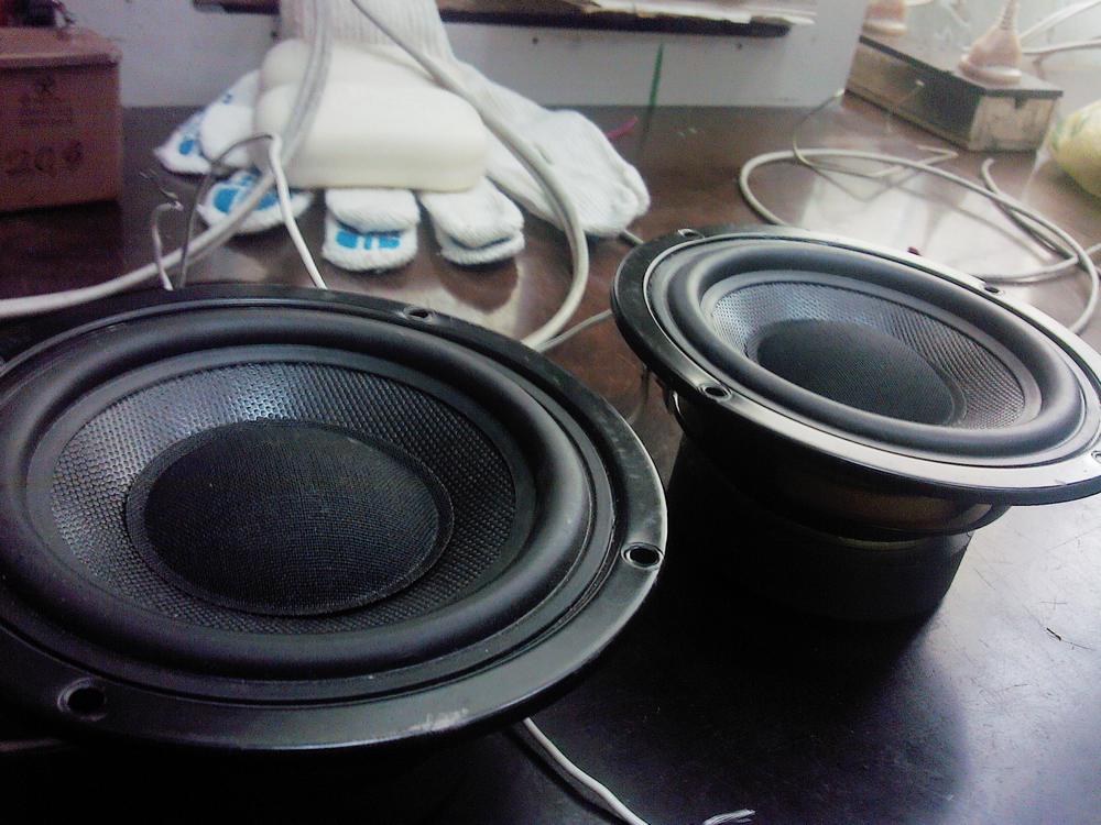

Соврал за давностью лет и слабой памяти.
Переделывал обе головки сразу. Видимо считал тогда, что помня "старый" звук этих головок мне не составит труда оценить нововведение.

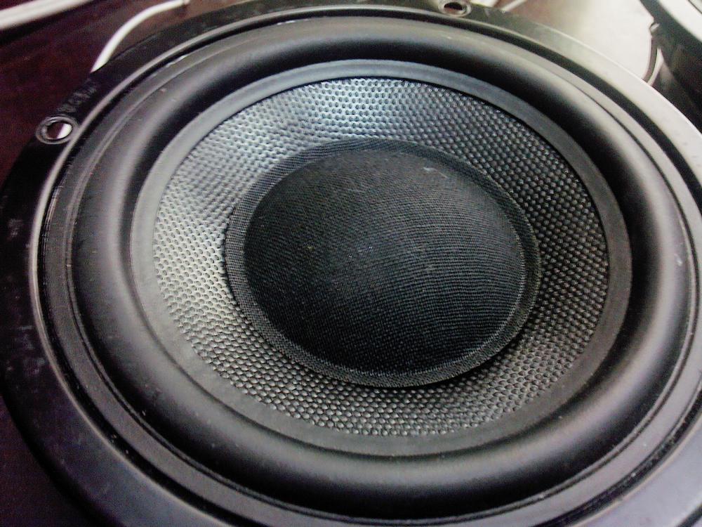

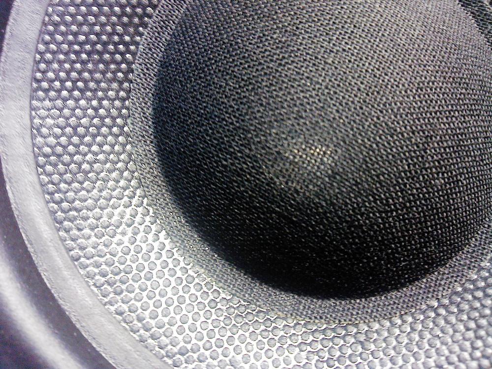

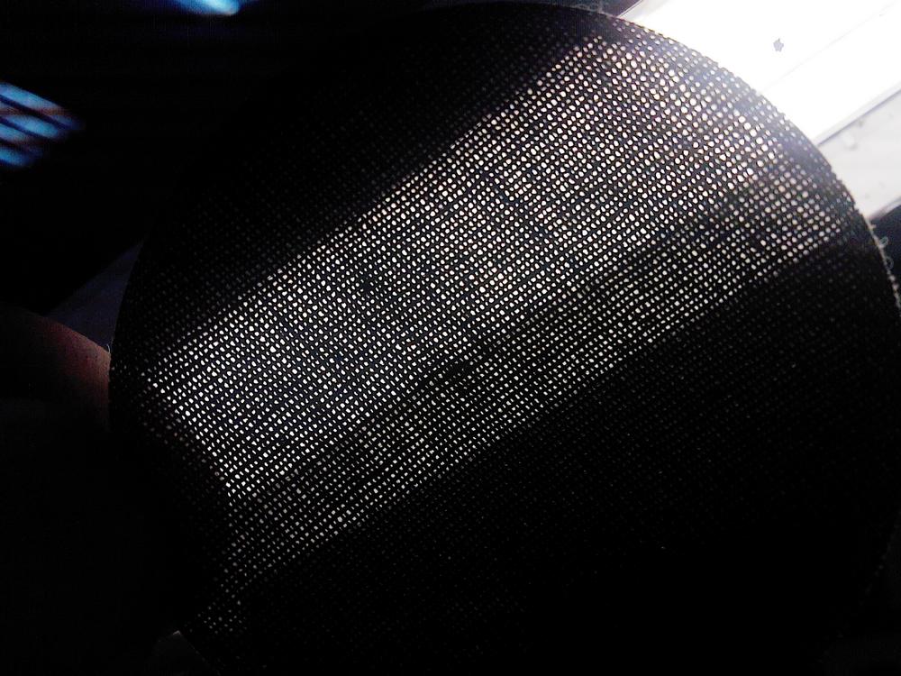

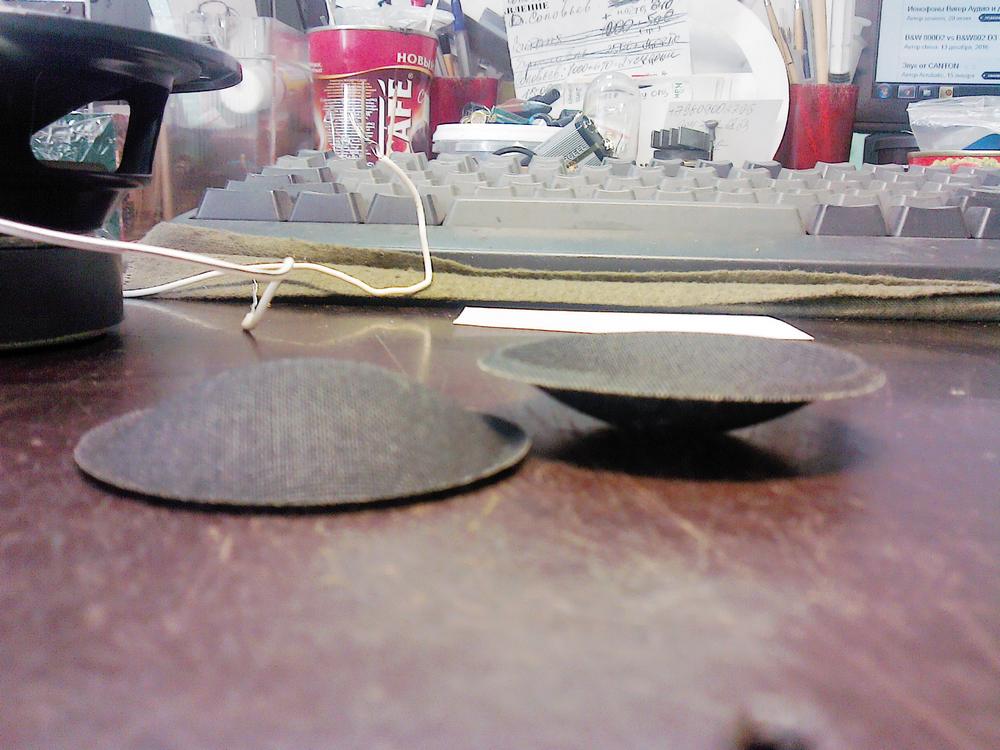

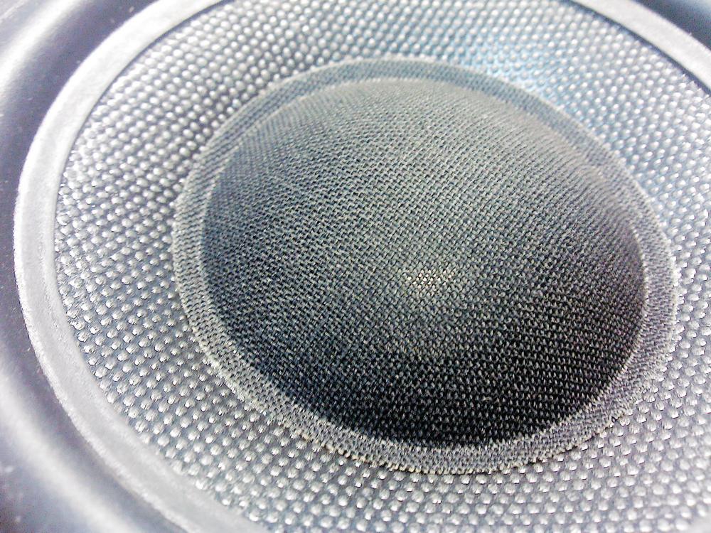

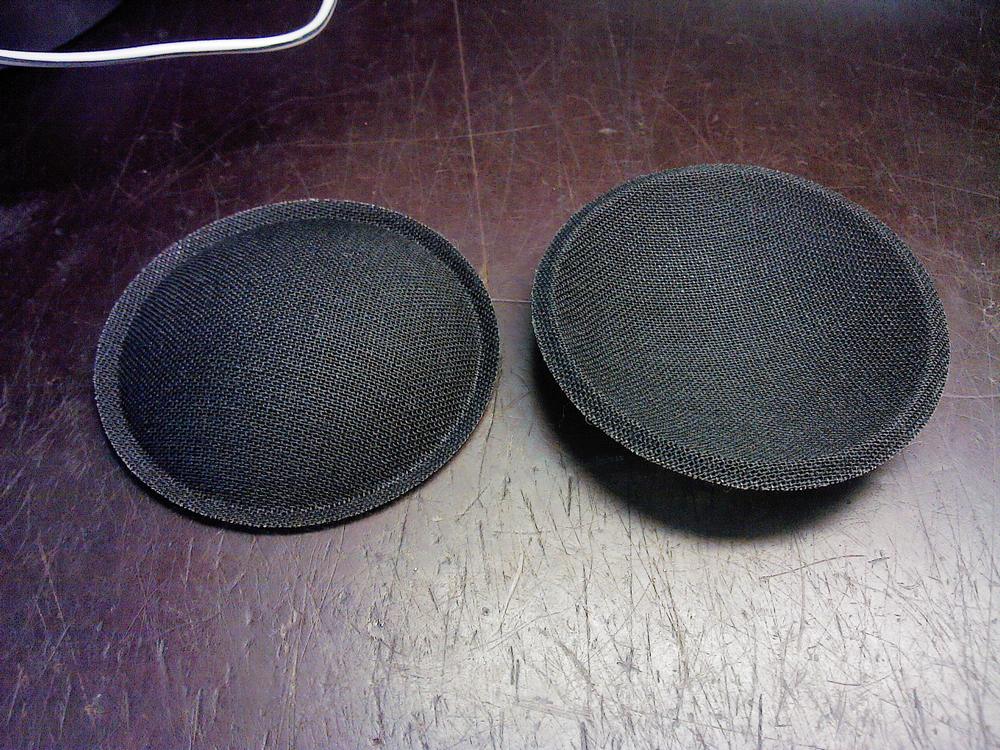

Красить колпачки в чёрный цвет не решился и для прикрытия срама применил тканевые, жёсткие
и достаточно легко продуваемые
колпаки от НОЭМА. Из подобных я делал самодельные СЧ: https://ldsound.club/threads/20as-2-25as-241-ehl-ka-b1-01-chto-vnutri.988/page-2 #43

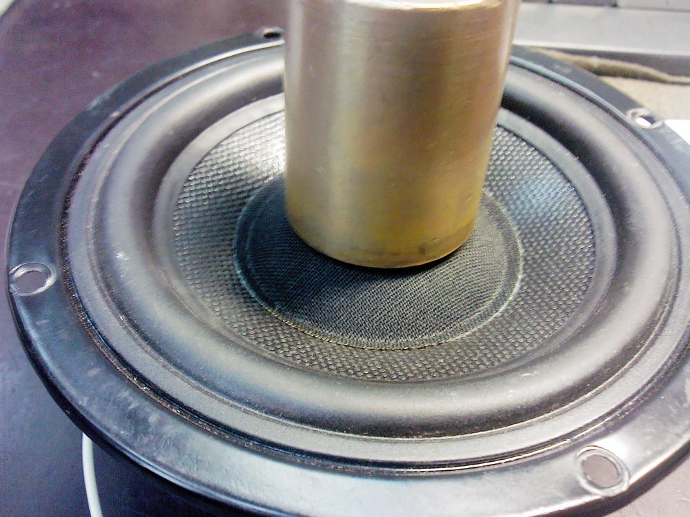

Колпаки так же были проверены на прилегание
и приклеены БФ-2 плотно прижатые к диффузору
сквозь достаточно редкую ткань колпака видны колпачки на каркасах катушек

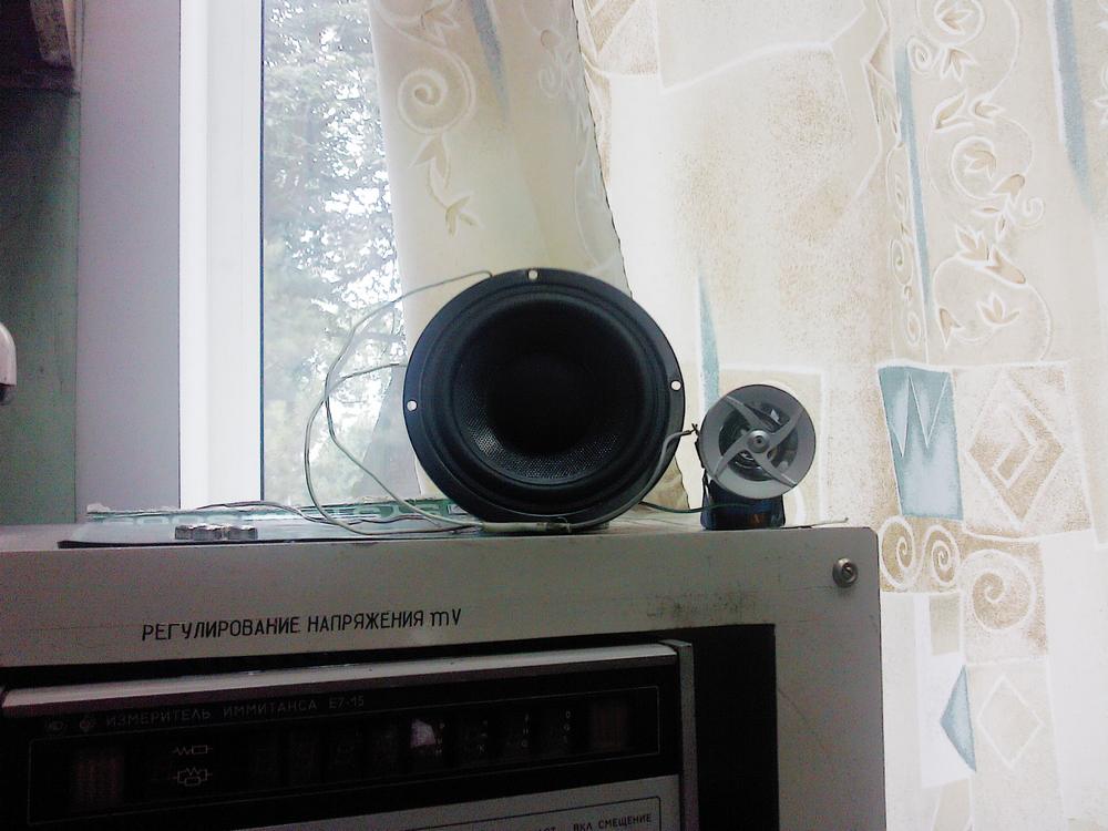

После готовности, динамики были проверены в работе как отдельно подключенными напрямую, так и вкупе с пищалками с разделением оных вторым в районе 9000....10000 Герц. Именно дотуда стали тянуть эти миды.
Доработка простая, но дающая эффект. Динамики прибраны до лучших времён.
Кто-то может повторить. Кто-то может поржать. Но то, что сделано, то сделано.

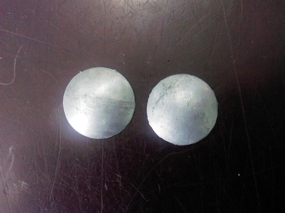

Посмотреть вложение 84984 Посмотреть вложение 84985 Посмотреть вложение 84986
Посмотреть вложение 84987 Посмотреть вложение 84988 Посмотреть вложение 84989 Посмотреть вложение 84990
Выставлял их как можно ровней относительно каркас/диффузор и сверху укладывал тот же стальной шарик, которым эти алюминиевые колпачки и выкатывались. Предварительно вставив с обратной стороны куски пенополиэтилена между спицами корзины и диффузором. При нагрузке подвижки таким шариком, ЦШ была горизонтальна.
P.S. Насчёт
Посмотреть вложение 84996 Посмотреть вложение 84997
Посмотреть вложение 84999 Посмотреть вложение 85000
Посмотреть вложение 85004 Посмотреть вложение 85003
Посмотреть вложение 85005 Посмотреть вложение 85006 Посмотреть вложение 85007
Посмотреть вложение 85008 Посмотреть вложение 85009
Посмотреть вложение 84993 Посмотреть вложение 84994 Посмотреть вложение 84995
Посмотреть вложение 85010 Посмотреть вложение 85011 Посмотреть вложение 85012 Посмотреть вложение 85013

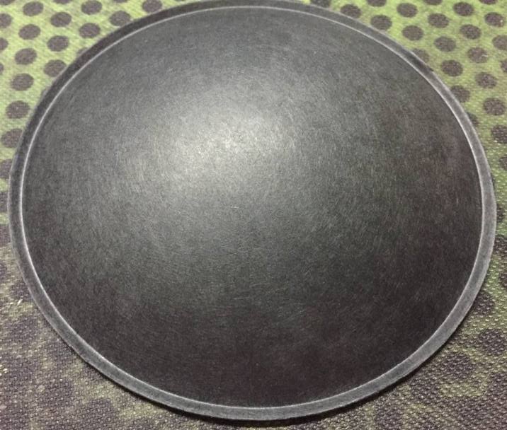

Пылезащитный колпачок Бумага - 140 мм​
Наружный диаметр - 140 мм.
Внутренний диаметр - 136 мм.
Высота - 22 мм.
Вес - 8 грамм (измеренный вес 5,71 г и 5,79 г)
Пыльник 120 мм​
бумага, высота 24 мм. Вес 4 г, измеренный - 4,2 г.

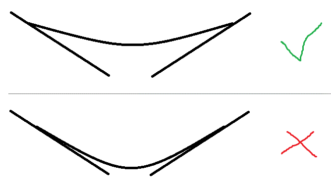

Пыльник оказался с большим прогибом.
Планировалось как на 1 фото, получилось как на 2. Как устранить?
Мені взагалі не подобається увігнутий ковпак. Наклеєний випукло, він робить випромінюючу поверхню більш плоскою, що добре з питання рівномірності АЧХ, і діаграми направленості.
Тому ж самому ковпаку 30ГД-2 не вистачає лише з'єднання з продовженим до нього каркасом звукової котушки.
Ребят не нашел к какой теме приткнуть с данным вопросом, если есть что-то подобное, можно перенести все туда. Стоит дилемма как клеить пылезащитный колпак НЧ динамика, размером как у основного диффузора.
Сделал набросок о чем речь.
В керне отверстие.
Колпак имеет тот же диаметр что и основной диффузор. Если клеить наоборот, то можно сделать два клеевых шва, в том числе на каркасе катушки. Тогда обратная разборка будет только через срезание, но общая жесткость по идее должна возрасти.
Если кто-то проводил исследования в этом направлении или имеет аргументы за или против, готов выслушать.
