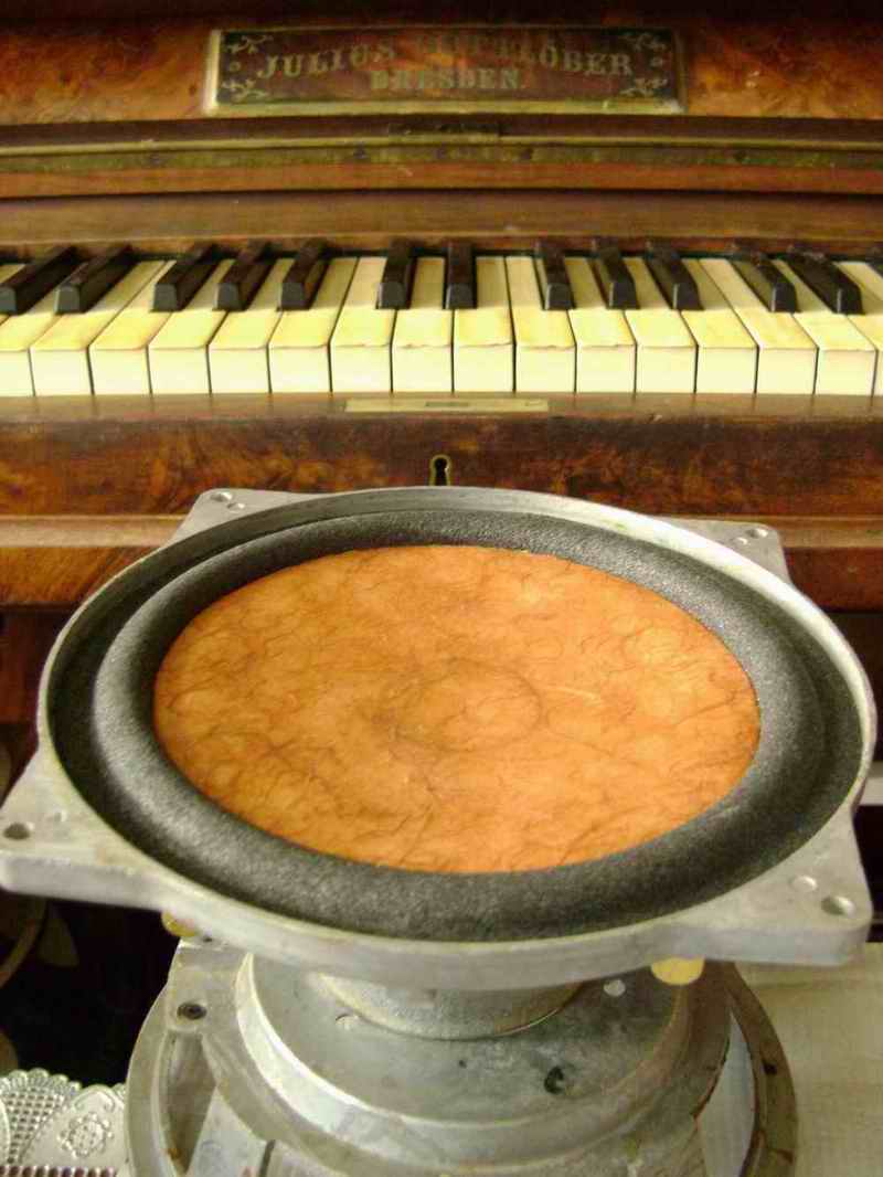

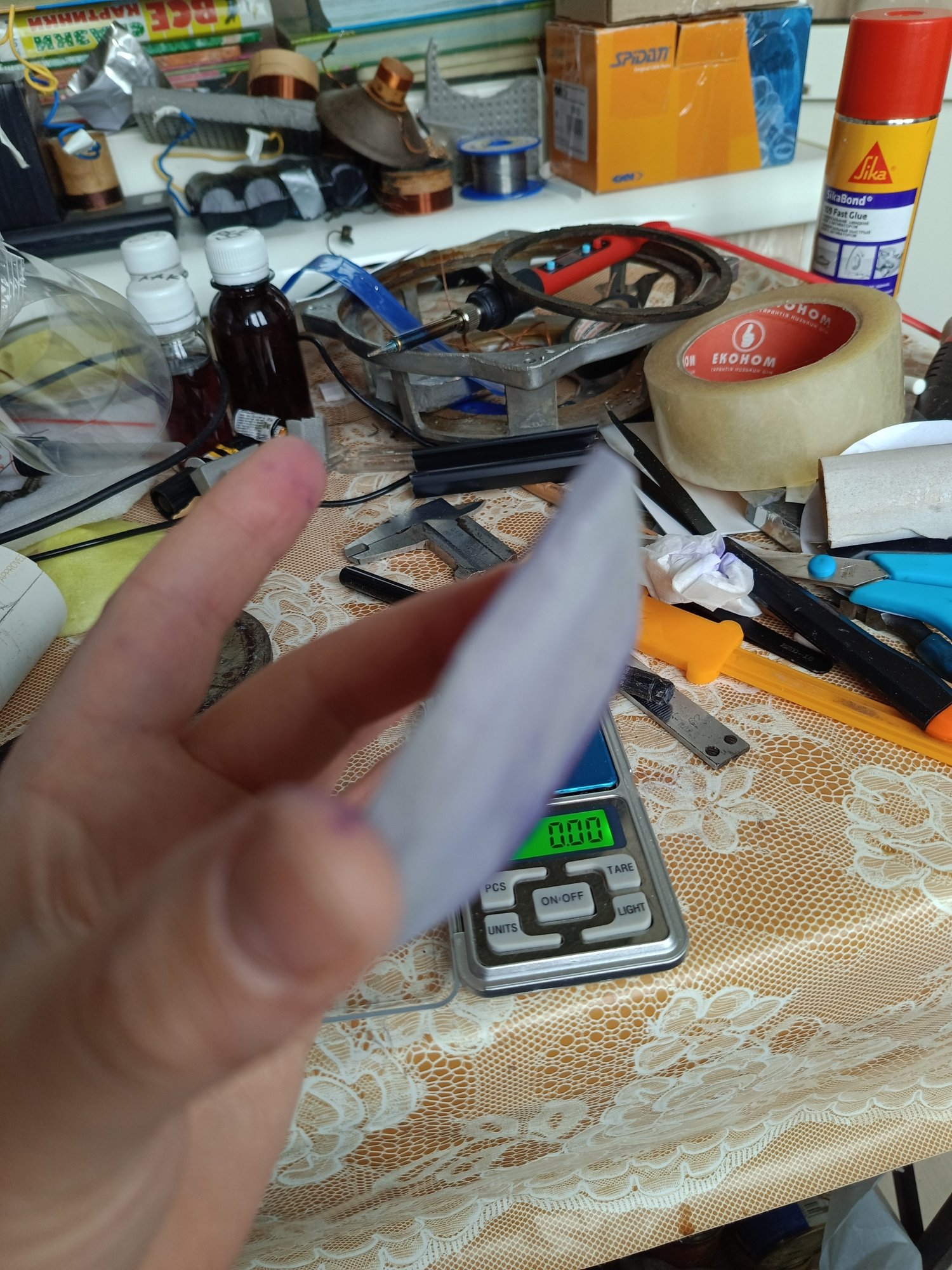

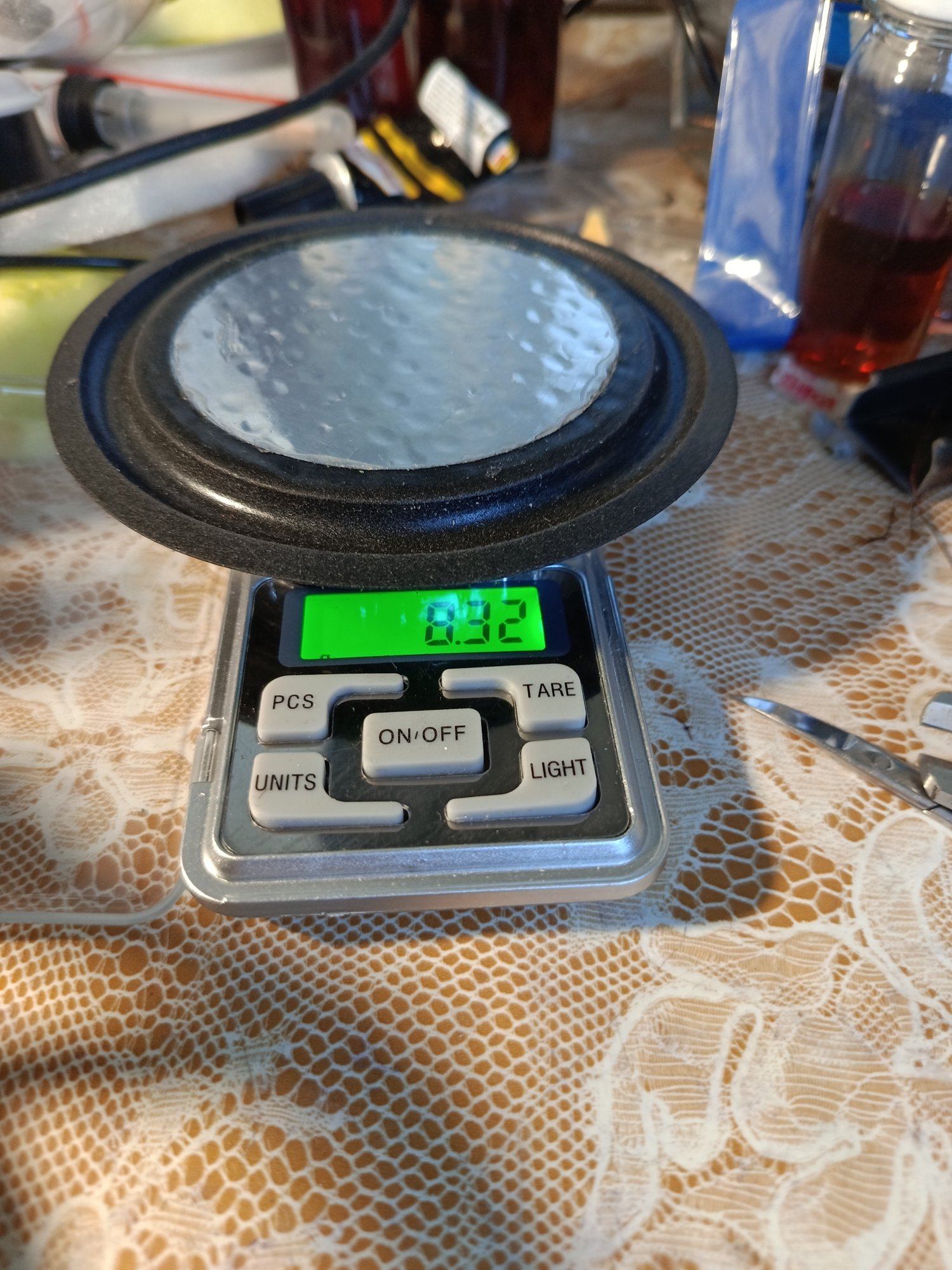

Пылезащитный колпачок громкоговорителя
чем напрячь и как?
Может так

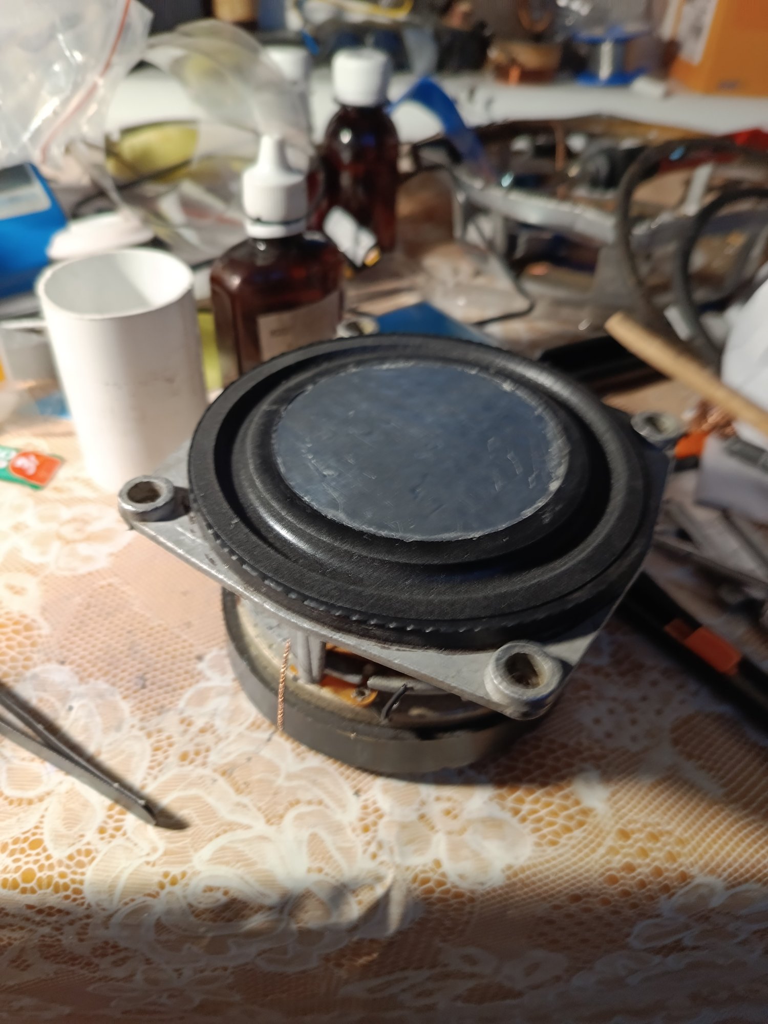

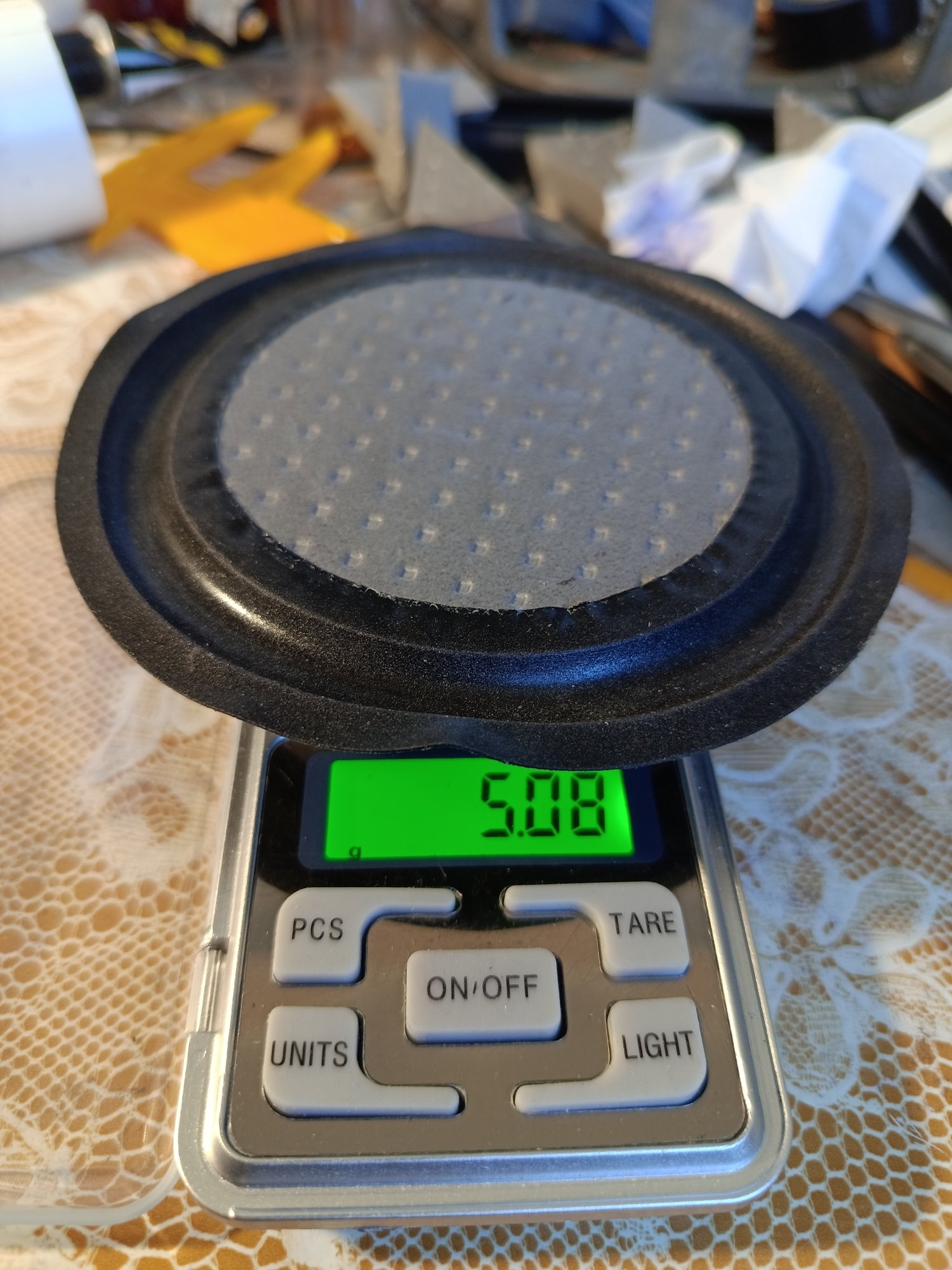

А на пенополистирол чем подвес клеили?
Прогрунтовал бф-2 тонким слоем с быстрой сушкой феном, чтобы он не успел растворить пенополистирол. Потом б7000 использовал или можно любой другой эластичный.
Это самая оптимальная методика по адгезивным свойствам для этого материала. Проверял на открыв, рвет сам материал а не место склейки.
Предварительно пробовал клеем для пенополиуретана, так как он не такой агрессивный , но он практически не высыхает и мне не понравился.

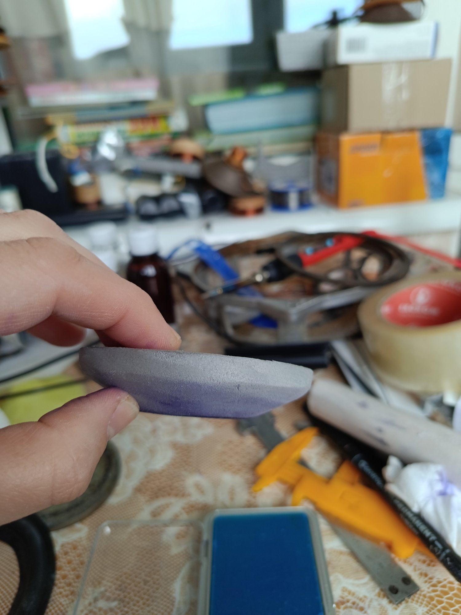

Сергей, подразумевалось, что отдача с вогнутым будет больше, чем с выпуклым.
С точки зрения сравнения с выпуклым, наверное да поскольку "движущая сила" от катушки будет лучше передаваться новому диффузору, а в варианте1 я вообще не понимаю как это будет звучать - внешний колпак связан с штатным в области гофра, а туда от звуковой катушки дойдут остатки.
Впуклый колпак даёт меньше ненужных выбросов.

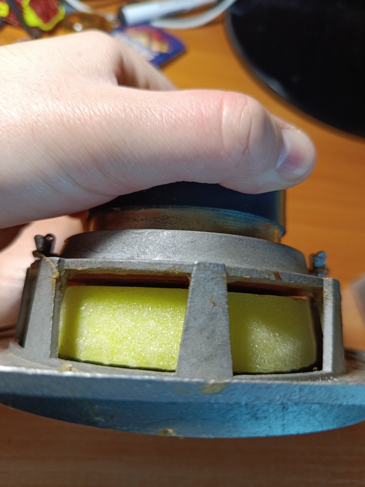

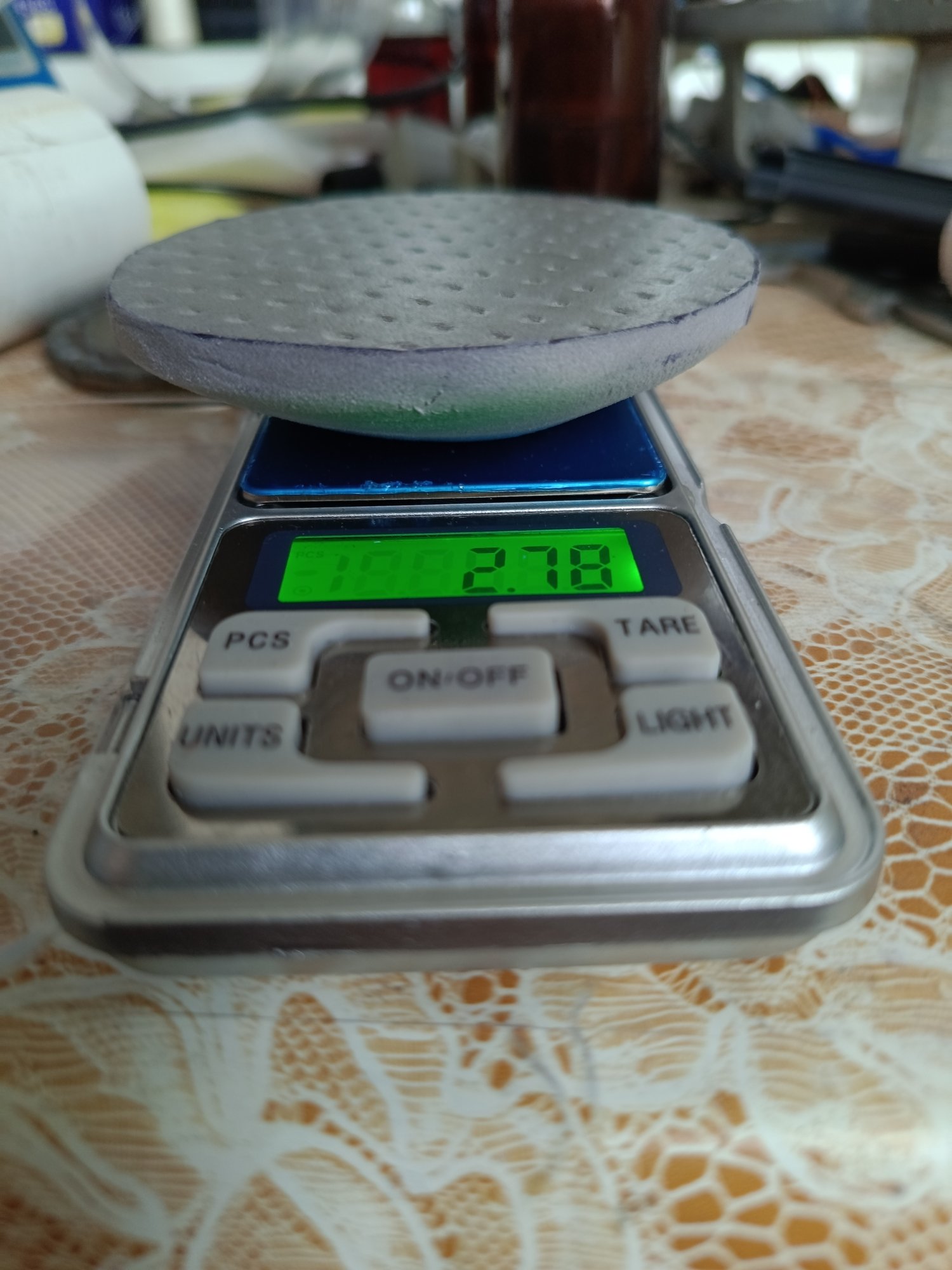

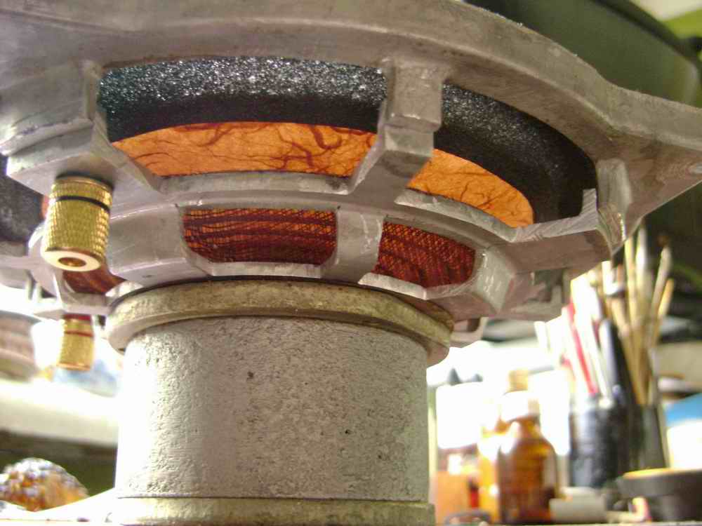

я бы предложил приклеить выпуклостью наружу, а полость внутри заполнил бы пеногерметиком.
И как будет передаваться усилие от звуковой катушки до внешнего диффузора? Через кучу посредников? А хорошо ли это?
Жесткость-афигительная будет.
Предположение, а как для звука - непонятно.
Резонансы за демпфирует пена.
Так она даёт офигительную жёсткость или демпфирует? Трусы или крестик?
Что получится - непонятно, пока вижу веру в Чудо, а я в чудеса не шибко верю.
Разумеется надо принять меры, что бы осталось пространство под керн и не попало в зазор.
Не надо. Это и даст офигительную жёсткость.
Кстати о жёсткости, думаю, она нужна скорее пищалкам с их рабочим ходом в микроны, а здесь явно сантиметры.
Добавится вес-снизится чутье и собств. резонанс.
Поэтому я и не верю в рост чувствительности на 2 дБ.
Не забыть принять какие нибудь меры для снятия давления между керном и задней частью колпака. Шоб не пердело.
То есть дырявить диффузор, прощай жёсткость?

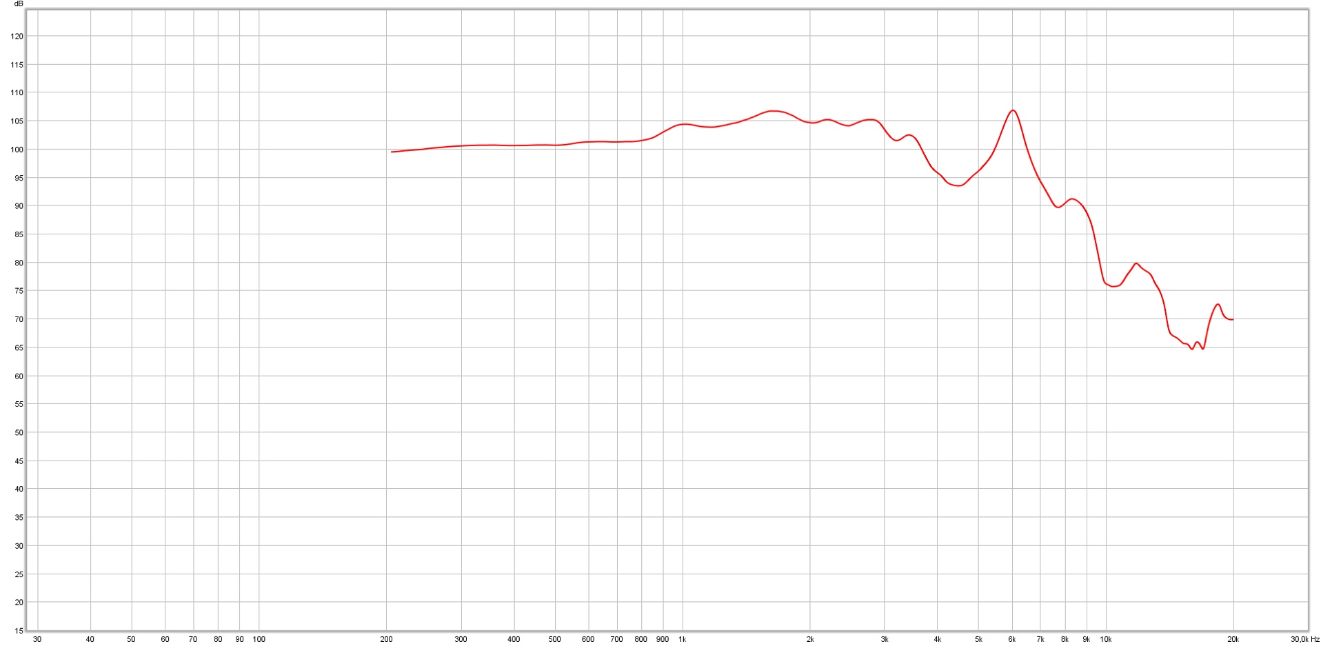

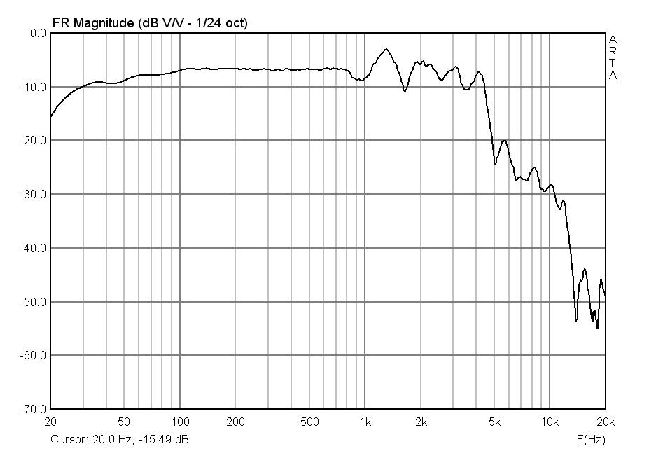

Сергей специально для вас, на скорую руку, сделал замеры в двух программах, хоть и не высох динамик до конца
Спасибо.
Справа табличка REW
Не люблю РВОТНЫЕ программы, что эту, что rmaa которая ещё хуже.
в limp полные параметры не снимал, но это не суть.
Что скажете по поводу равносильности замеров в двух программах?
То что пора бы уж в LIMP сделать нормальный, а не чёрный фон "вырви глаз".
А рвотная программа забита лишними, ненужными и сомнительными цифрами.
Вот ВЫ сравните с LIMP и сделайте выводы.

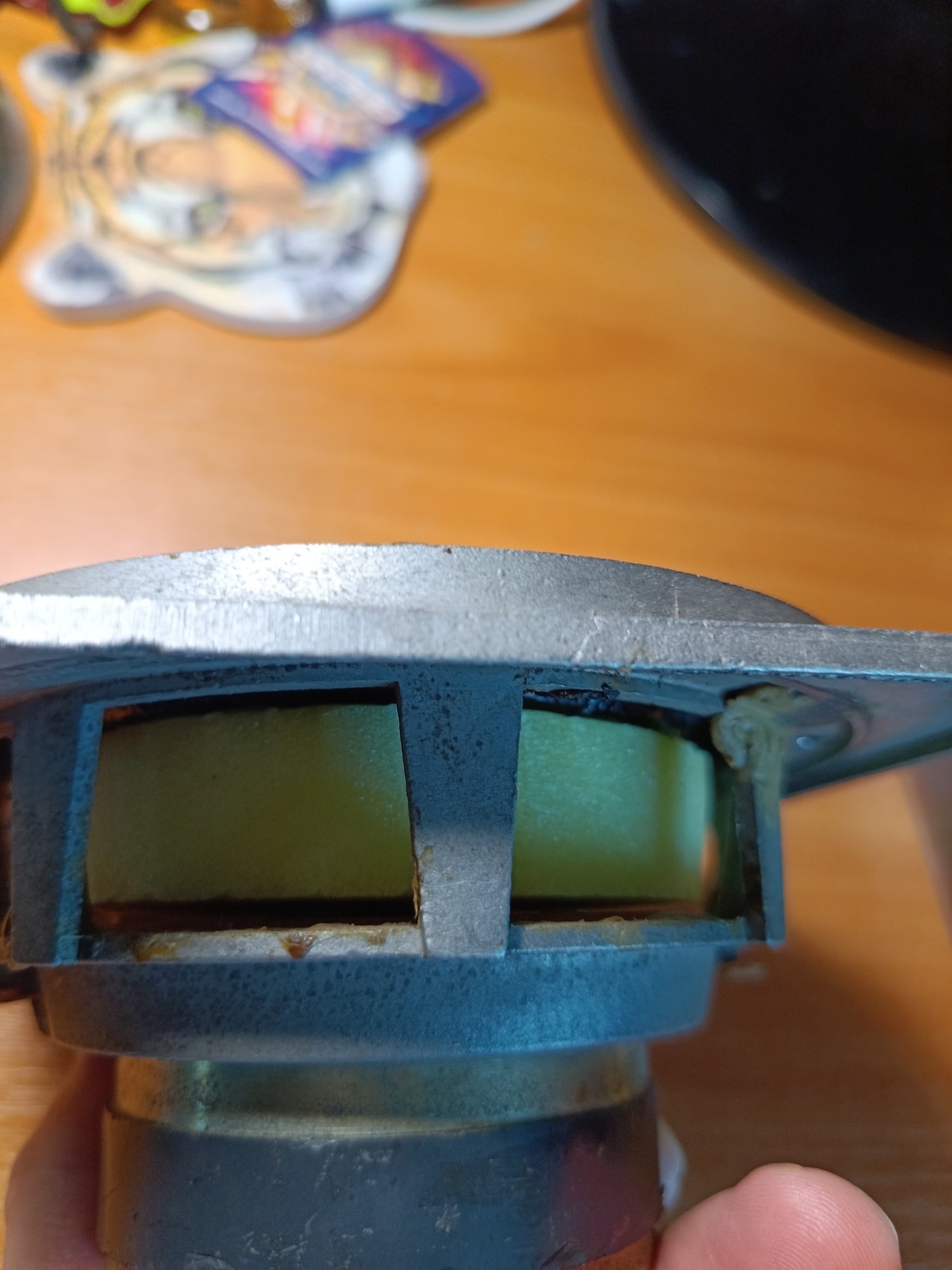

отверстие в керне 15 мм,
Вообще-то это было наиболее вероятно заранее.
И делать такие отверстия (или искать динамики с готовыми) в керне?? Зачем??? Это за гранью добра и зла.

Вот как раз таким ровненьким графикам рвотно-ревущей программы и НЕ ВЕРЮ. Автор должен решать какое усреднение выбрать в данном случае, а не "искусственный интеллект".
Здесь в упор не вижу грань между поршневым диапазоном и выше, линия явно и неестественно зализана. Поэтому в 99% случаев я вообще эту рвань игнорирую.
Я уже писал, считаю, что авторы специально сделали свою программу не честной, а привлекательной чтобы выбирали именно её.
Можно выбрать и без сглаживания. Все настройки в доступе.
Дело в том, что здесь я разделю ваш скептицизм, но именно в области измерения АЧХ а играться с калибровкой микрофона в домашних условиях это уже за гранью, лично для меня. Поэтому выбрал готовый варианты с калибровкой конечного изделия.
Единственно я ещё не смотрел сможет ли arta скушать калибровочный файл от моего микрофона в таком виде как его предоставил производтель или требуется внести правки.
По поводу импеданса, основные измеренные значения параметров совпадают в разных программах, а значит алгоритм одинаков, да и не может быть другим, законы и математика одинакова.
Отверстие было изначально
Вот про это и писал. Нужно искать особые динамики. В 15ГД-11 такого отверстия нет, а сверлить 15 мм - не для слабонервных. Я корзины сверлил и то намучился стальные опилки убирать, чтобы НИ ОДНА в зазор не попала.

делал купол для мидбаса с заходом в сч.
появились резонансы в материале пены на АЧХ, если найду сравнительные графики выложу, сносил систему и потому нужно поискать где они лежат.

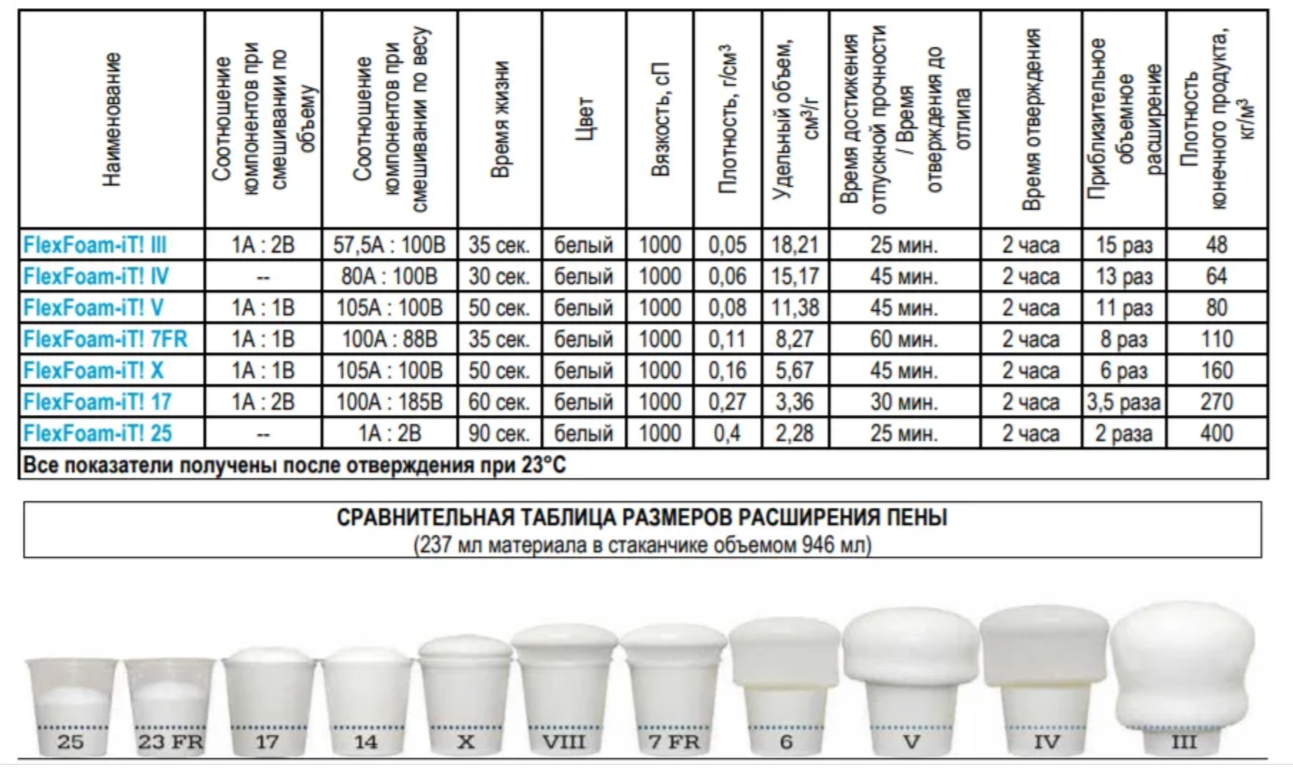

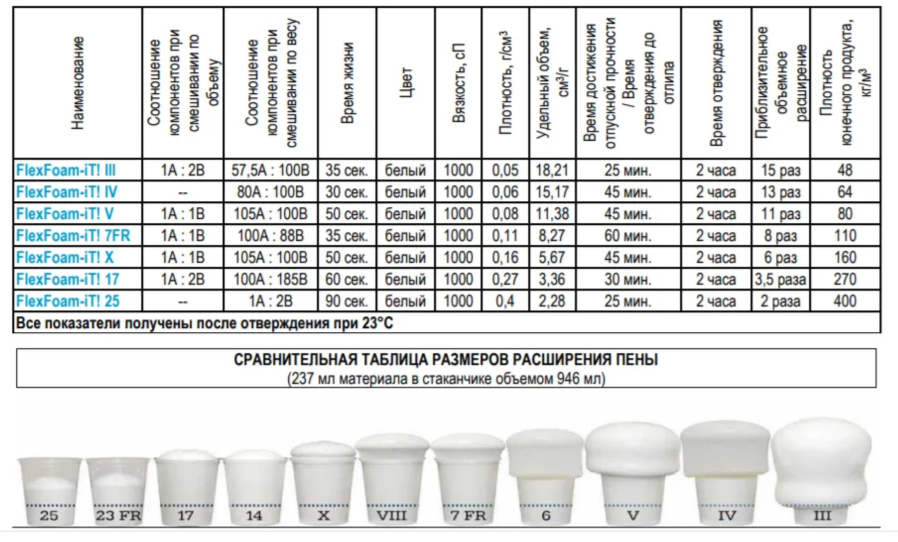

Ощутимую жесткость должен добавить двухкомпонентный пенополиуретан( тот которым заливают холодильное оборудование или делают тёрки строительные и т.п.) он имеет большую жесткость и малый вес. Но в домашних условиях этим заниматься сложно. Хотя я и планировал попробовать сделать с него диффузор в свое время, но ещё не реализовывал.

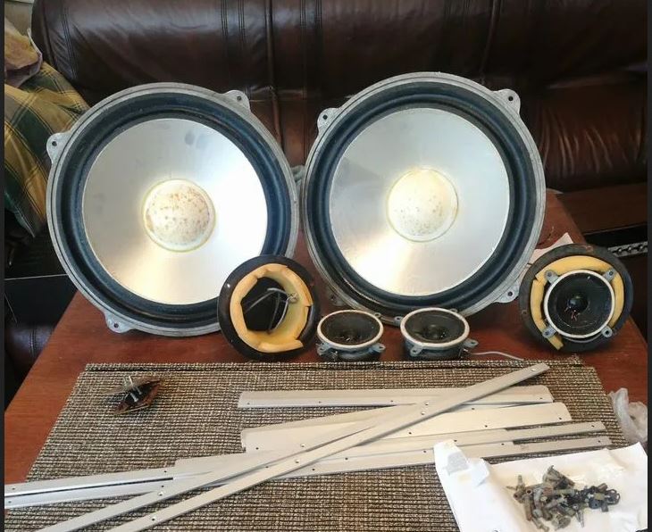

Только сегодня видел объявление о продажи динамиков Leak Sandwich - диффузор обычный конус, сендвич: алюминиевая фольга_полистерол_фольга. Есть байка, что разработчик рекламировал жесткость диффузора, позируя стоя на нем.
Lo-D заполняли пеной весь конус.
Но видимо это все не технологично в производстве и потому отказались
В единичных экземплярах можно ещё подумать над реализацией. На конвейере это все дорого на сегодня. А с учётом все большего применения DSP коррекции в разной тезнике и вовсе отпадает смысл.

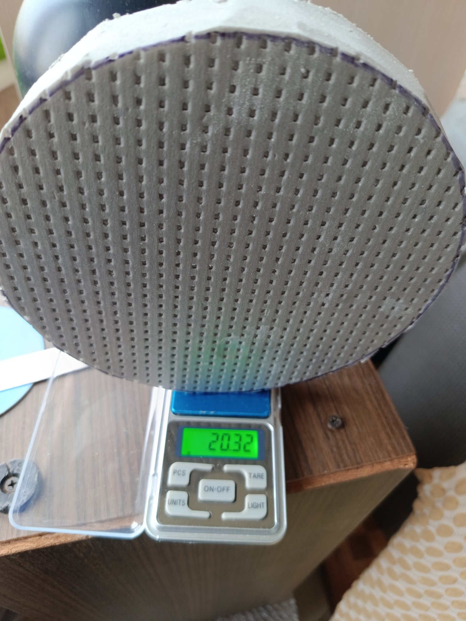

По мне так проще сделать сотовый с любой образующей на матрице.
Соты из номекса продаются от 1,5 мм толщиной.
Вес при 3 мм 150 гр на м2 примерно.
полистерол все таки не достаточно жесткий-не металл

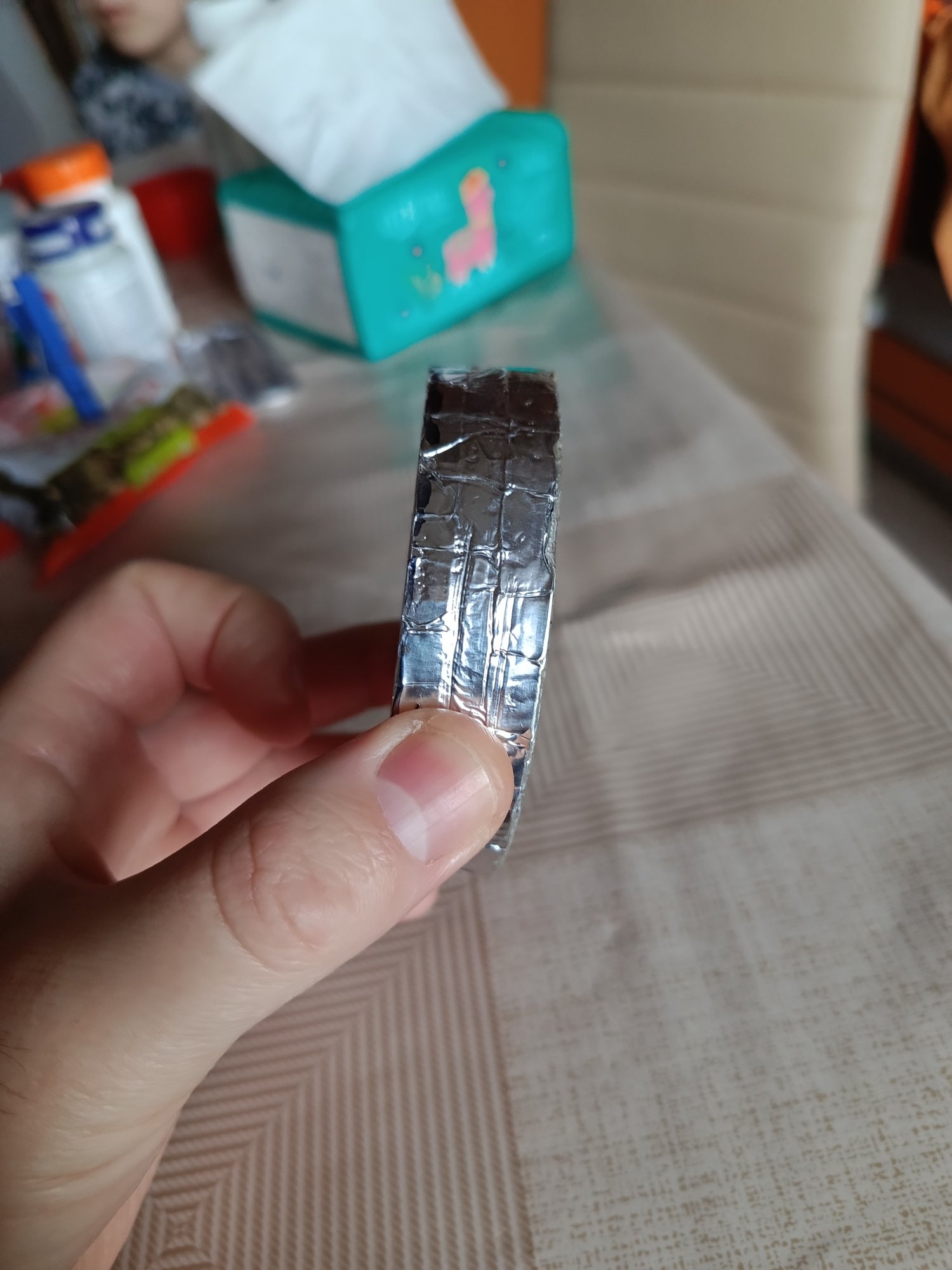

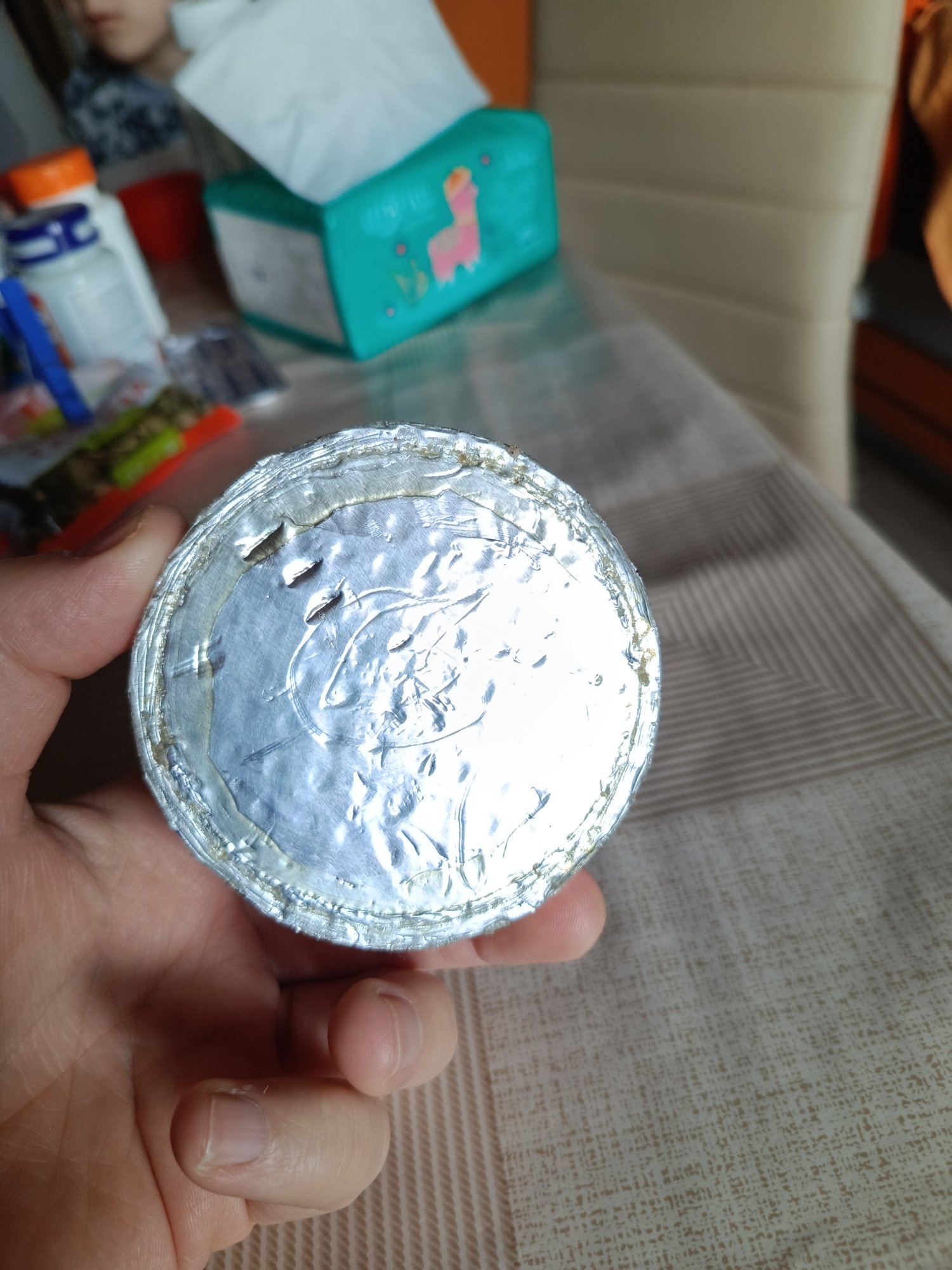

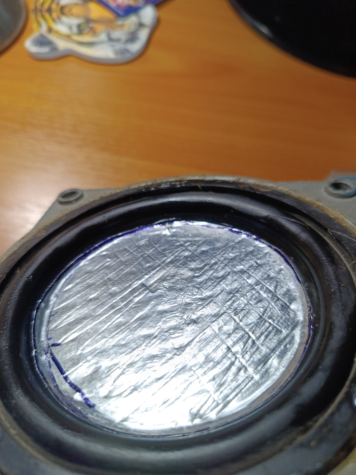

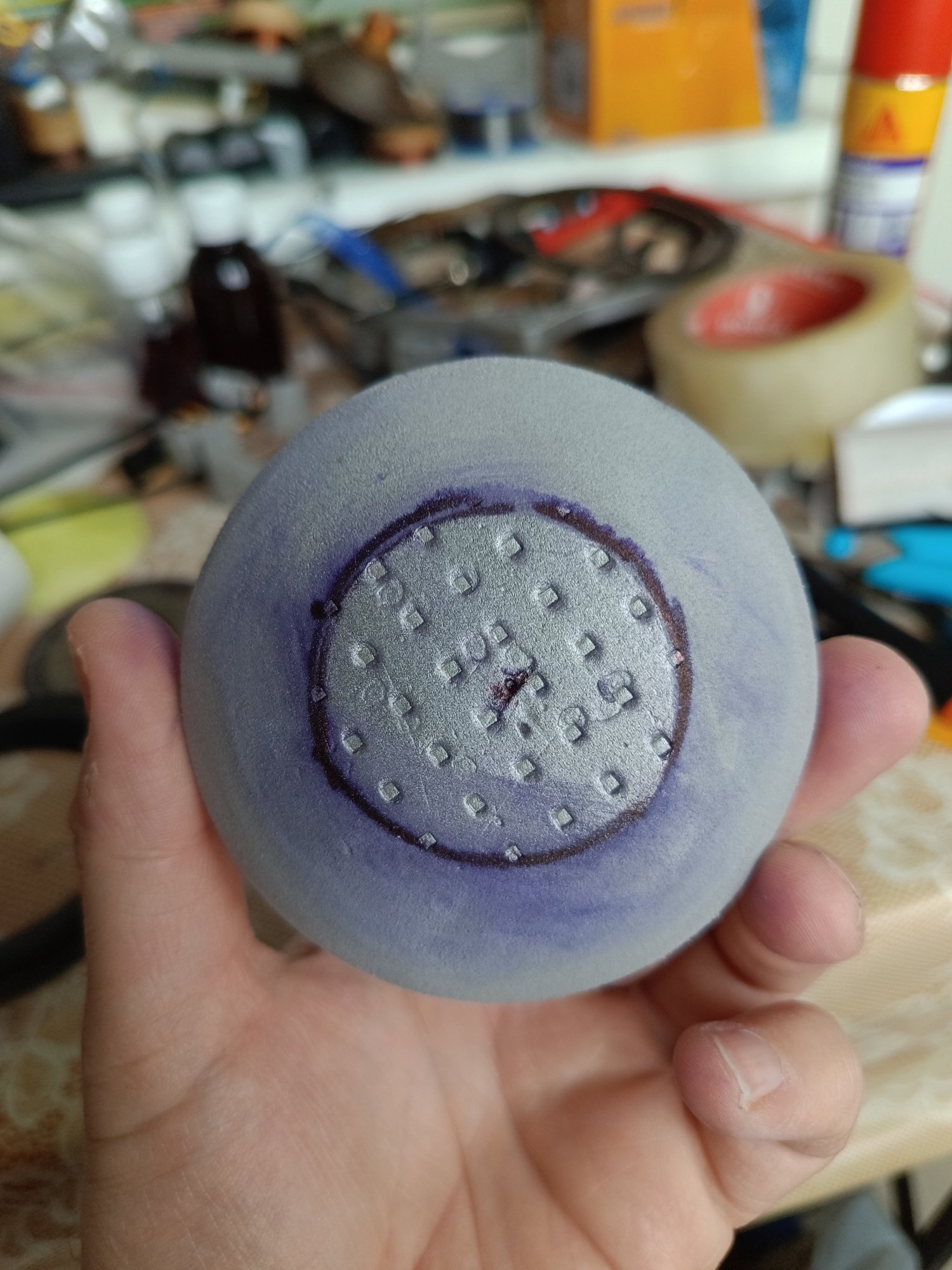

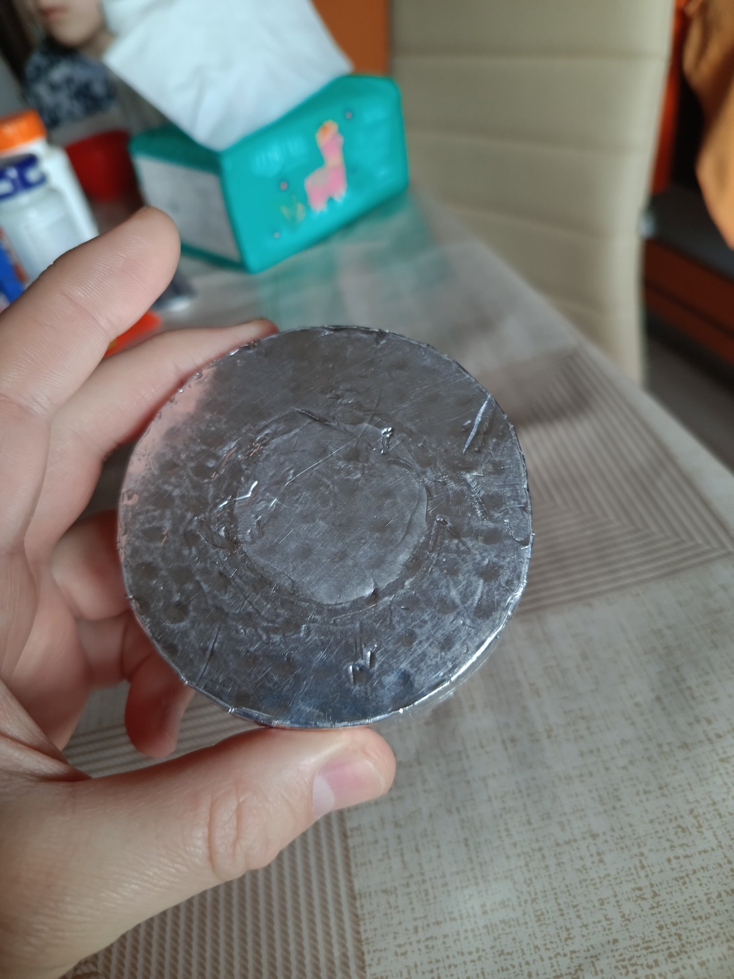

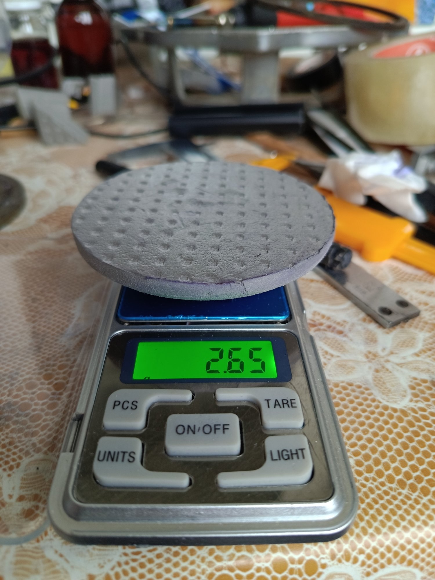

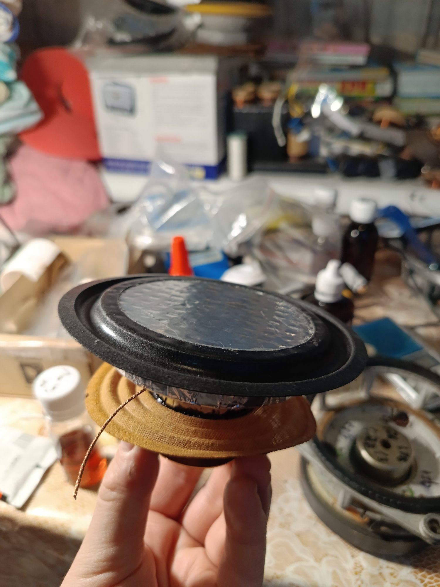

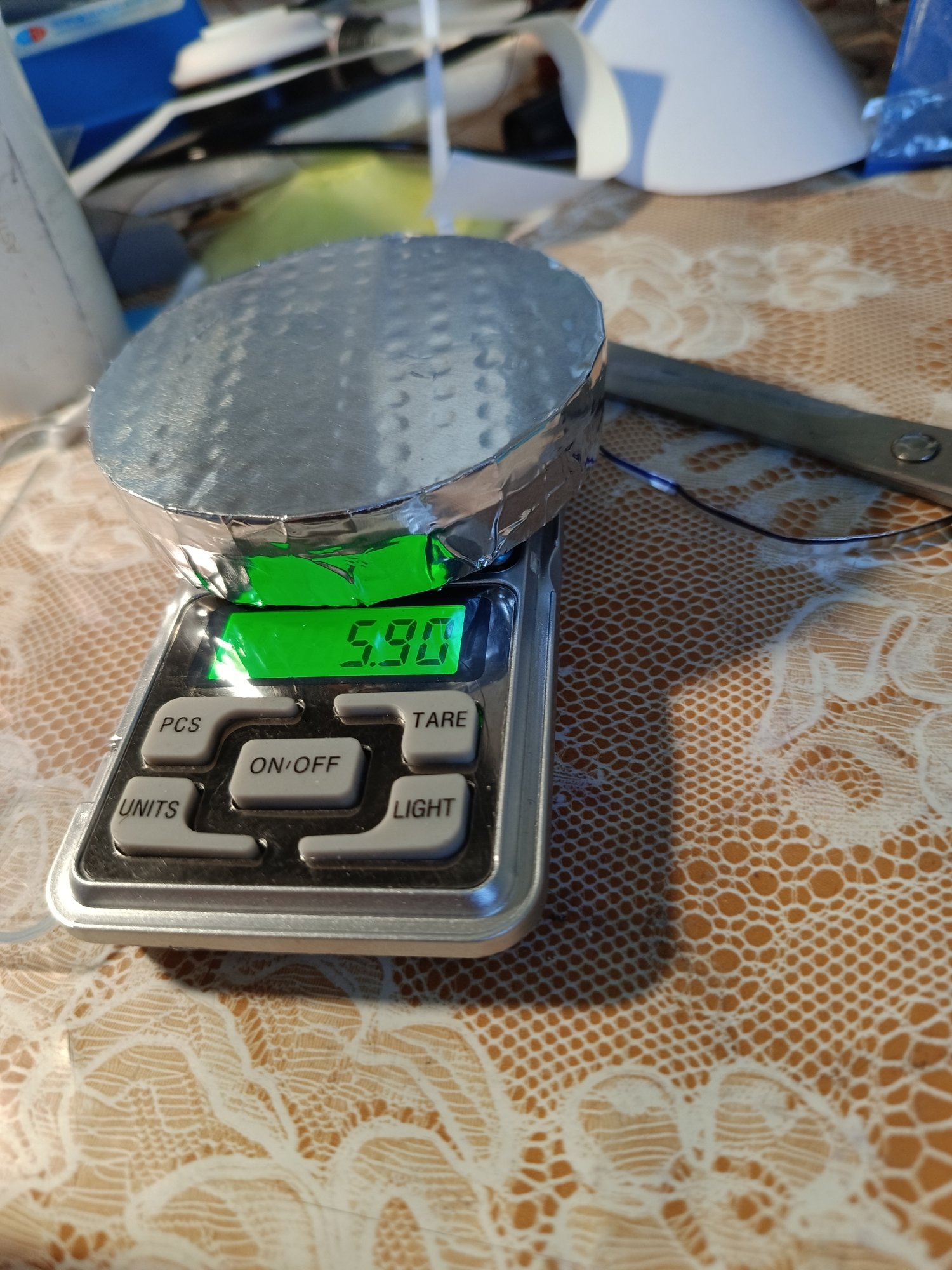

Проводил эксперимент заменил диффузор 20гдс на пенополистирол, итого увеличилась полоса до 15кГц тут важно подобрать материал, так как он разный бывает от мягкого до жёсткого.
Потом приказал сверху фольгу.
1000044550.jpg1000044549.jpg1000044547.jpg1000023930.jpgIMG_20241108_134314_875.jpgIMG_20241108_134319_998.jpgIMG_20241108_134317_876.jpgIMG_20240228_131500_470.jpgIMG_20240228_131503_174.jpgIMG_20240228_131453_116.jpgIMG_20240228_131348_101.jpgIMG_20240227_174637_181.jpgIMG_20240227_174412_577.jpgIMG_20240227_163030_229.jpgIMG_20240227_145753_090.jpgIMG_20240228_141752_221.jpgIMG_20240301_142559_312.jpg

Жесткость задается ламинатом.

Пробовал я на пару́ выгибать такую пластинку - немного вогнутой становится, но далеко не на столько чтобы обойтись без переходного конуса, или удлинённой катушки (каркаса). Остановило тогда мои пробы невозможность приклеить подвес, резиновый клей растворяет
    77.5 KB · Просмотры: 62
    79 KB · Просмотры: 61
Ценник как ценник.
Из алюминиевых сот ничего кроме плоского излучателя сделать не получится.
Да и тоньше 10 мм я из не встречал в продаже.
эээ....так я и топлю за плоский диффузор. Он меньше места занимает, по аналогии ЖК и CRT телевизором.
не увидел от пены увеличение поршнегового режима работы диффузора на АЧХ, при замерах но появился резонансный горб.
Вы хотите увеличить поршневой диапазон динамика который должен работать до 200 Гц? Зачем? Он и без того больше.
У меня почти не осталось измерений в упор, но и без всяких выкрутасов у обычных динамиков он составляет 500...1000 Гц то есть кратно больше.
Вот 15ГД-17, обратите внимание на сглаживание. 800 Гц без всяких нашлёпок.
У 15ГД-14 еще лучше.
Ну и смысл? Второй колпак-диффузор лишний. А жёсткость и так достаточна и лучше её увеличить пропиткой Воробьёва или приклеить рёбра жёсткости.
Думаю, на практике будет лучше без добавок.
Читал про испытания сотовых динамиков. Резюме: очень плохо и не лечится.
Понимаю что хочется изобрести то что другие в упор не заметили, но это мечты.
