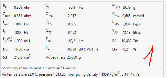

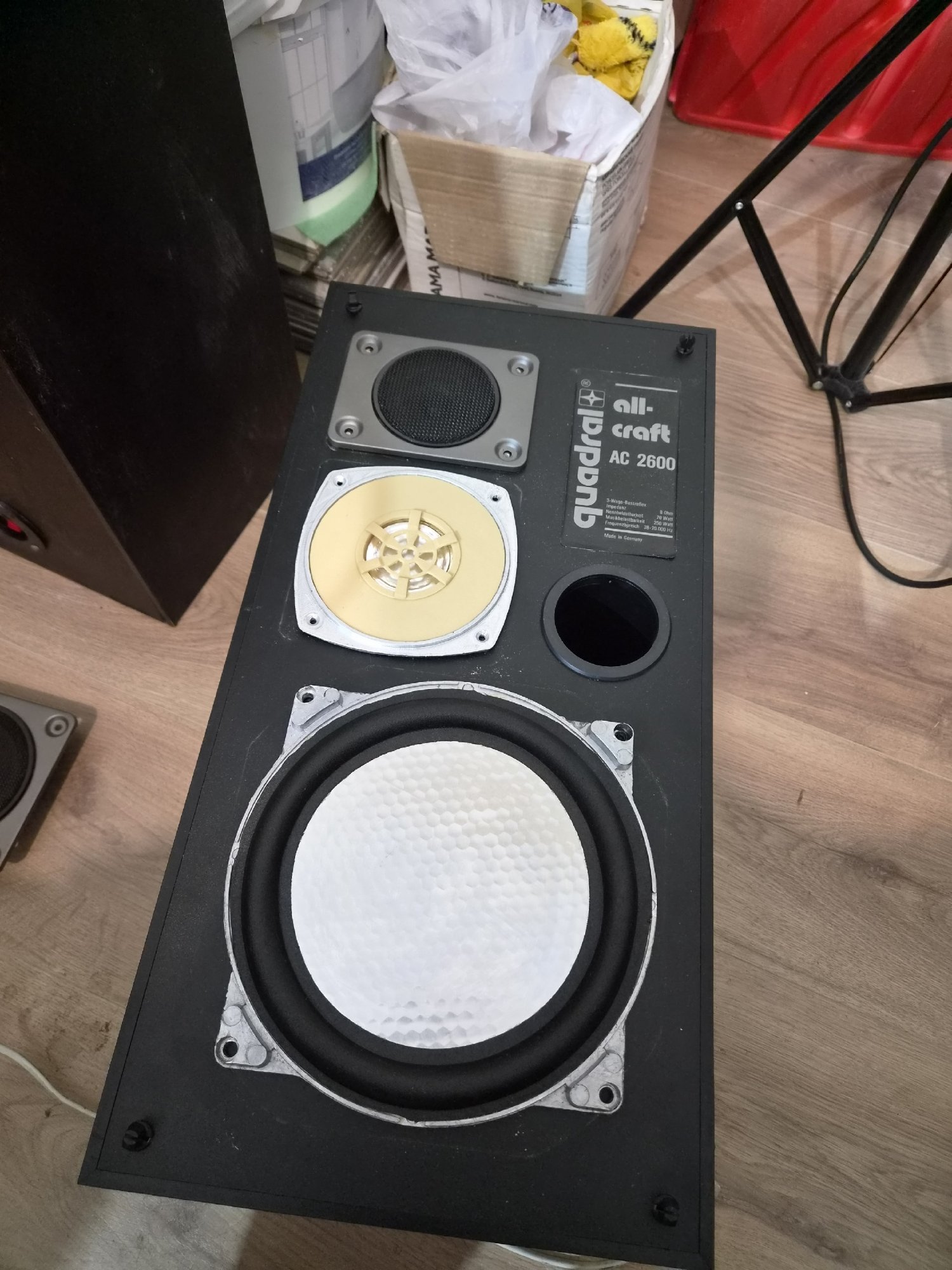

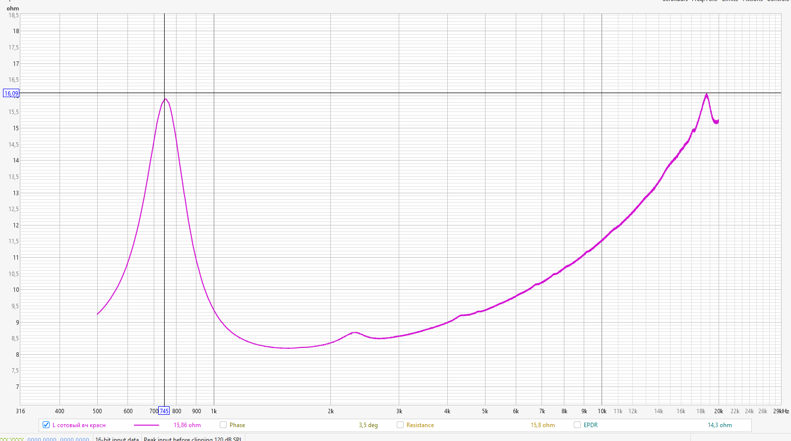

Можно построить двухполоску на 6,5 " с имитацией суперпищалки сверху (кусочек фольги) или "родной муляж".
Стекло\минераловату нужно оборачивать и закрывать тряпочкой трубу ФИ(
А ведь точно. В такой корпус просится лёгкий динамик 6,5 с ФИ параметрами. И с ним 2 полосы достаточно.
