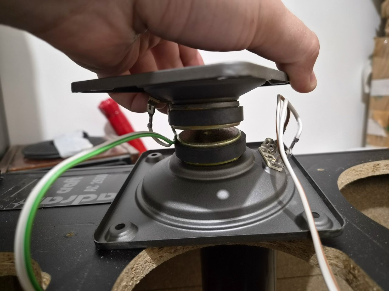

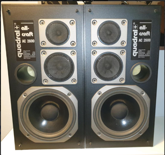

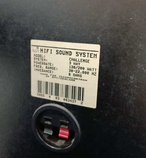

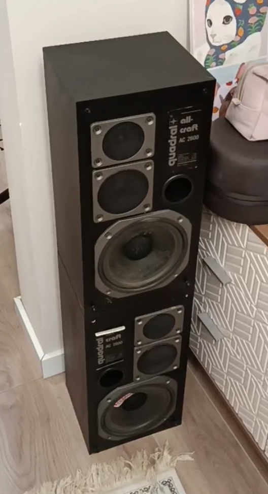

Оказались у меня вот такие трёхполосные колонки.
ВЧ, СЧ динамики не рабочие. За бесплатно.

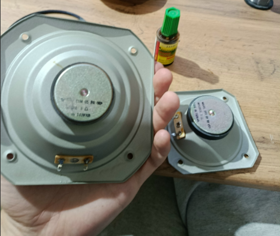

При разборке выяснил что МС у СЧ и ВЧ динамиков - одинаковые.(удешевление ширпотребность 90х годов) Катушки там скорее всего около 10мм. Разница только в размерах диффузоров с подвесами.

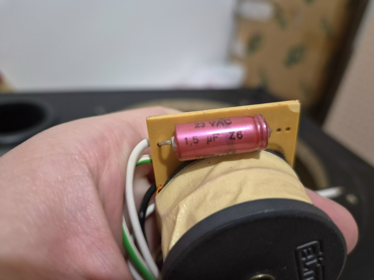

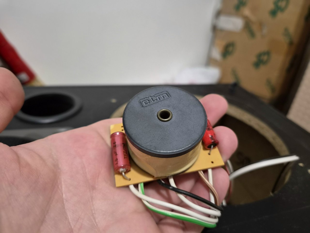

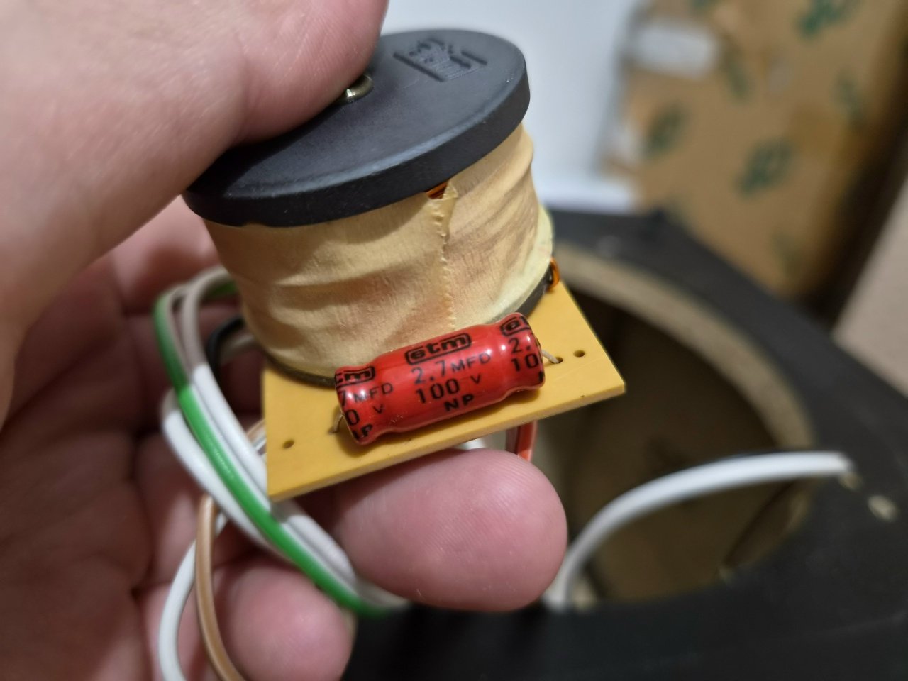

Фильтра там какие-то есть, судя по всему 1 порядка.
ВЧ динамики что-то типа 80мм, бумажные, закрытая корзина (неисправны)
СЧ динамики 100мм, бумажные, закрытая корзина(неисправны)

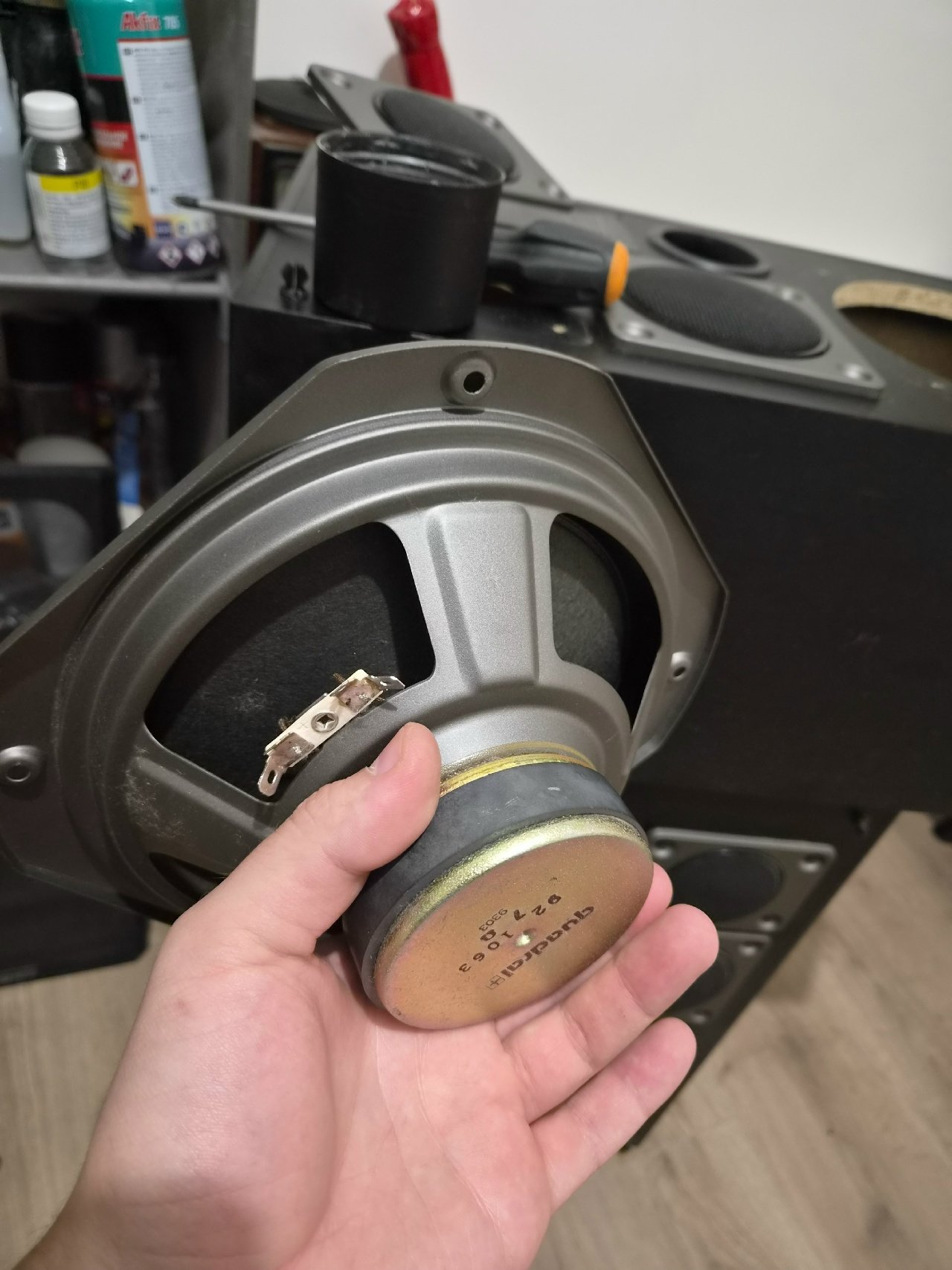

НЧ динамики 200мм, катушка дюймовая скорее всего, (рабочие)

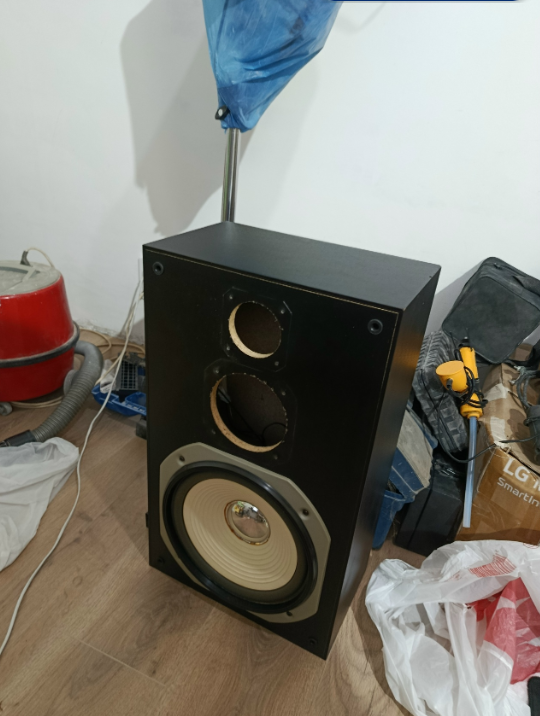

Сейчас они используются как подставка под ресивер.
Вот это фото уже моё.
Басовые динамики рабочие, но, один из них заклеен непонятно чем. Второй динамик поврежден лапами кошки.
По сути диффузоры под замену. Можно купить вместе с подвесами и поменять. Так что НЧ - можно восстановить.
Средники и ВЧ восстанавливать как будто не хочется.
Так вот идея из них сделать что-то путное, конечно же с новыми фильтрами.
Из идей, басовики оставить штатные, восстановить.
Корпуса тоже восстановить.
СЧ и ВЧ звенья:
В роли СЧ есть идея использовать 5 ГДШ-9-4

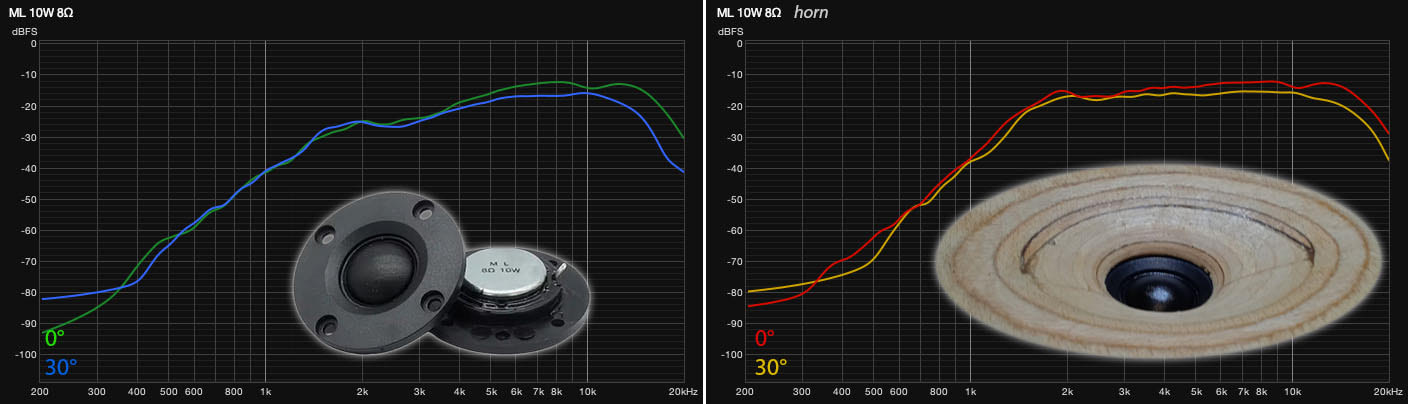

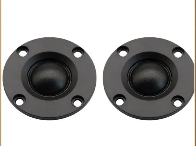

В роли ВЧ выбрать что-то китайское купольное или изодинамическое.
У меня в наличии есть твитеры китайские, 8Ом, кто то вроде говорил что ровные, сам я не проверял их. Видел тут где-то в темах говорили что годные ВЧ по звучанию.
Также есть твитера от SVEN MC-30 - горелые, нужно ремкомплект соображать.
В дискуссию приглашаю всех, кому интересно.
Прошу посоветовать ВЧ динамик более менее ровный, по адекватной цене из поднебесной.

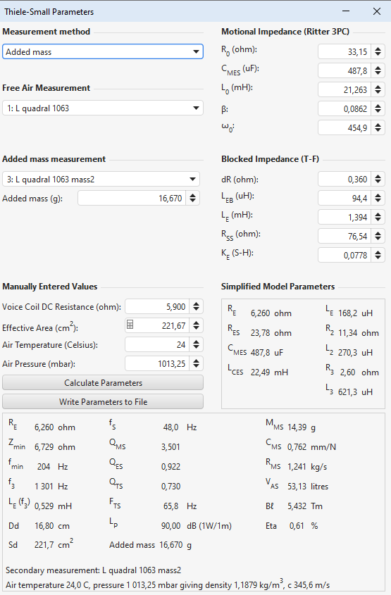

Какая примерно номинальная "советская" мощность у НЧ динамика? 25 Вт?
Измеряй!

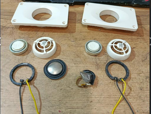

А они вообще разборные?
Около того, но там может и катушка побольше 25мм, надо смотреть. Сегодня раскурочу.
Я разберу, опыт есть, часто такие "неразборные" конструкции разбираю. т.к. купола мертвые, сохранять их не надо, а МС из пластиковой оправки вытащить в этом случае несложно. Часто приносят подобного рода заклеенные намертво твитеры как на фото ниже. Ремонтирую без проблем за денюжку.
