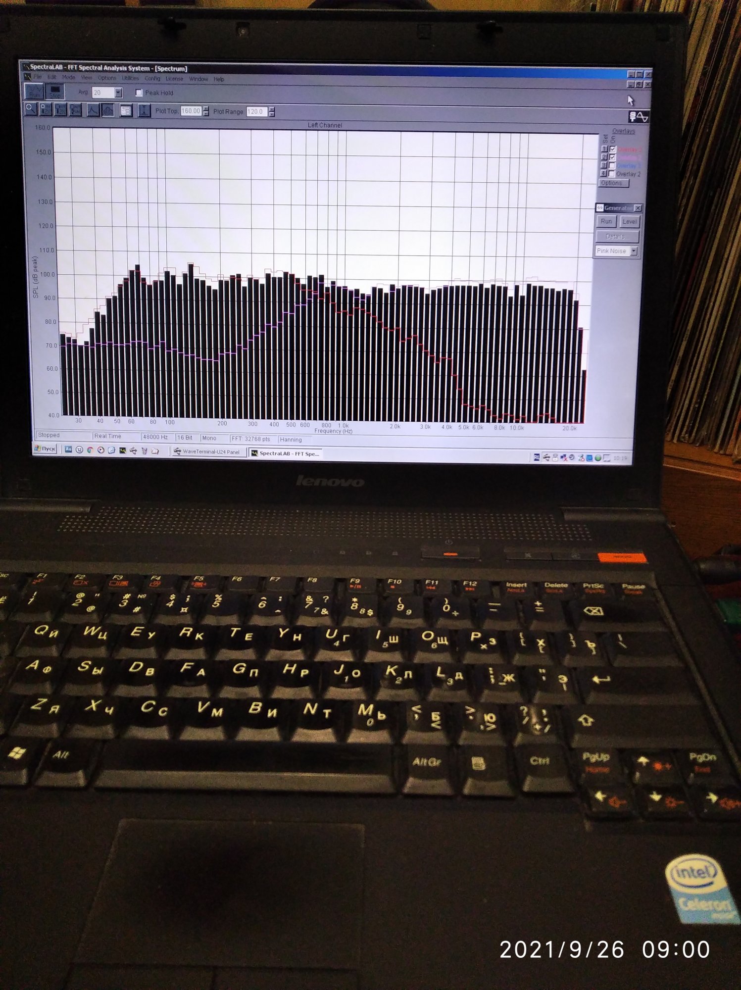

Сониды далеко не всякие, а только лично отслушанные в надлежащем оформлении.И тема покупки и последующего расставания с Сонидами не мной затеяна,нечего меня нагибать за чужую дурь, что за повадки мерзкие.
Вот ачх Сонидо , вам до нее как до Луны ползком.И прочим слухачам ,сующим ровнейшие дины в дурацкие рупора.

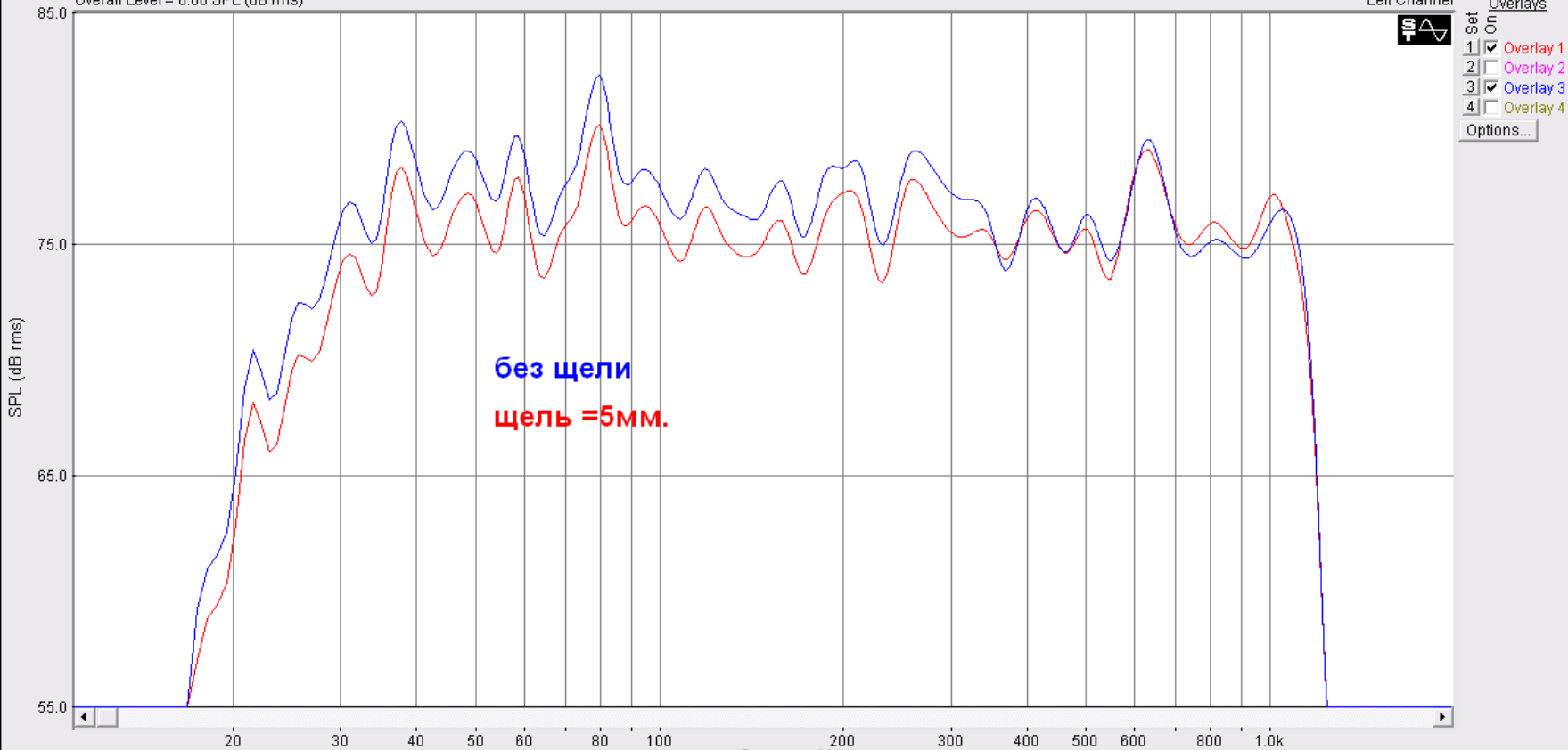

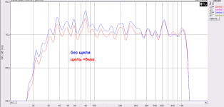

Да не бубнилка исчезает, а отдача падает. ;)
Воздух, понимаешь ли, в щёлку стекает.
А после перехода в поршневой режим, ещё и бафл-степ подпрыгивает.
Щель между нижним краем щита и полом также порождает обвал на низу.После чего цена советам про щиты на подставке пятак.
А Ва замените родную прокладку динамика на железную, да прикрутите болтами дин покрепче, а потом скажете, что родная прокладка воздух пропускает и все низы обвалила)

Так оно так, но ежели глянуть на красную ачх, то она поровнее синей будет. Хотя на 30Гц спад имеется.
Анифигушеньки не ровнее.НЧ полка красная присела до уровня сч-вч, вот и все.Значит был избыток низа или нехвата верха.
