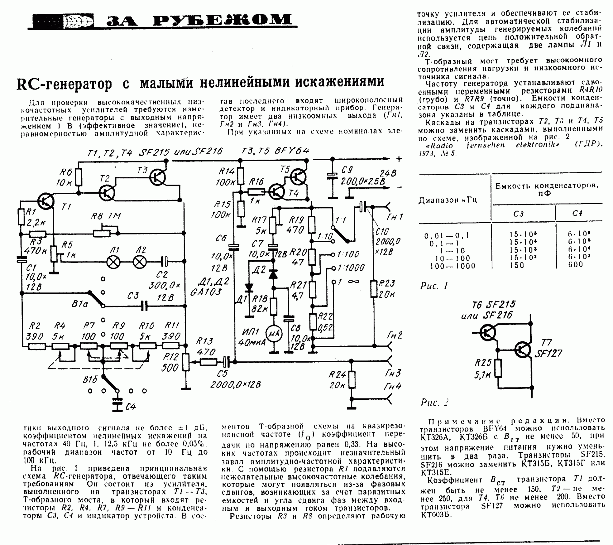

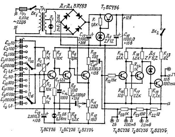

кстати эта идея практически реализована в несложном НЧ генераторе...Идейка мелькнула, сделать Вин-мост с фиксированными частотами, в какой-то книжке про конструкции радиовыставки был такой генератор, но там мало фиксированных частот .Добавил своих, получил от 25 20 000 примерно 10 фиксированных частот.
