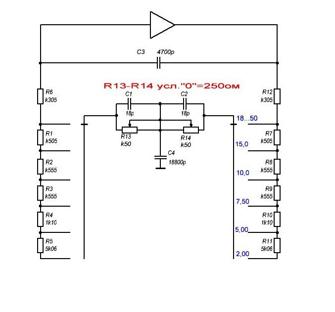

Идейка мелькнула, сделать Вин-мост с фиксированными частотами, в какой-то книжке про конструкции радиовыставки был такой генератор, но там мало фиксированных частот .Добавил своих, получил от 25 20 000 примерно 10 фиксированных частот.

Я взял номиналы Вин-моста на переключателе из книжки про какую-то радиовыставку , творчество радиолюбителей. детали посчитаны идеально, но шаг частот был крупный, пришлось добавить промежуточные частоты, получилось недурно, можно было обойтись без плавной перестройки. К счастью, под рукой был крутой генератор (кажись г3-106) с фиксированным набором частот, кварцованный. Им задавал нужную частоту, а резисторы своего генератора подгонял под заданную -по фигурам Лиссажу.
Знаю такой способ, читал. Но дело за малым- найти еще такого "выродка" ))))))И еще сдвоенного ))) Увидел такую подковку в заводском генераторе, с переменной шириной , все понял, как оно должно быть.

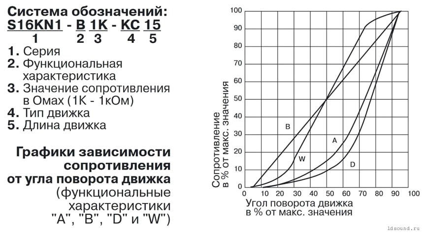

У меня есть вообще сдвоенный СП-lll на 47кОм, в одной секции - характеристика Б, в другой - В. Стоит у меня в старом самодельном усилителе на регулировке баланса.
Наш ответ забугорным резисторам с половинной металлизацией рабочего слоя.

В Ростове-102 на регулировке баланса стоял переменник с характеристикой Е\И

Александр Сергеевич! Вы прямо кладезь премудрости!
Ознакомился со статьёй:
Я, несмотря на мои седины, не предполагал, что в великом и могучем выпускались такие штуки. И радовался, когда 40 лет назад, не помню где, урвал свой, с характеристиками Б-В.
Наверное, Е\И применялись и в другой отечественной аппаратуре, не ремонтник, не знаю.
Если бы я во времена "Ростова-102" жил в Йокогаме, то, наверное, тоже обладал какой-нибудь малоизвестной информацией о Sansui.:)
Все логично, я также за неимением нужной и хорошей пары переменников сделал макетирование 2Т моста с фиксированными частотами 2/5/7,5/10/15 /18-50 кГц (обзорный диапазон) + точная подстройка ( она же расстройка +/-) спаренным переменником R13/R14 маленькой величины, с условным нулем в середине шкалы, получилось неплохо...
