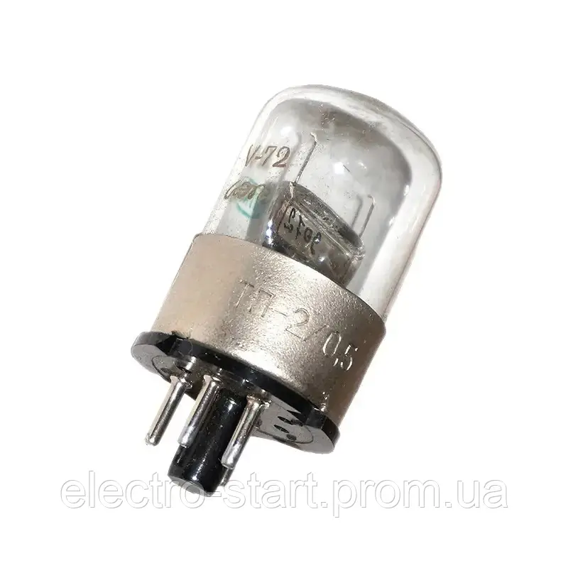

Такое !! ?
    23.7 KB · Просмотры: 6

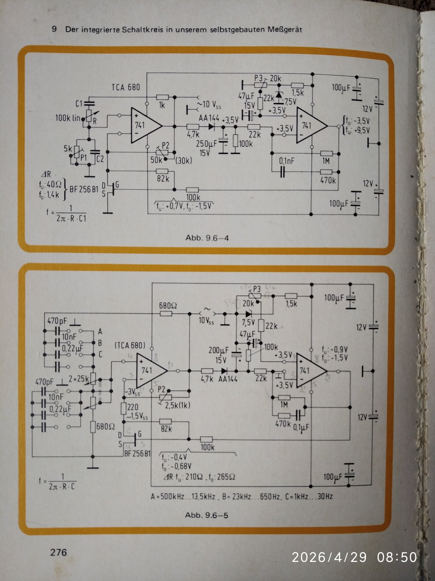

Есть в одной немецкой книжке схема генератора на двух операх и АРУ на джифете.
Собрал ее году в 1983, много лет работала безотказно. Удобного сдвоенного переменника не нашел, сделал на фиксированные частоты, подогнал точными емкостями , классно работала. Кстати, там два варианта генератора, один на одиночном переменнике, АРУ позволяет такое проделать.
Приятель сделал генератор из Радио на сдвоенном КПЕ, схема работала достойно, но там резисторы на 20 МОм, экранировка обязательная от фона.

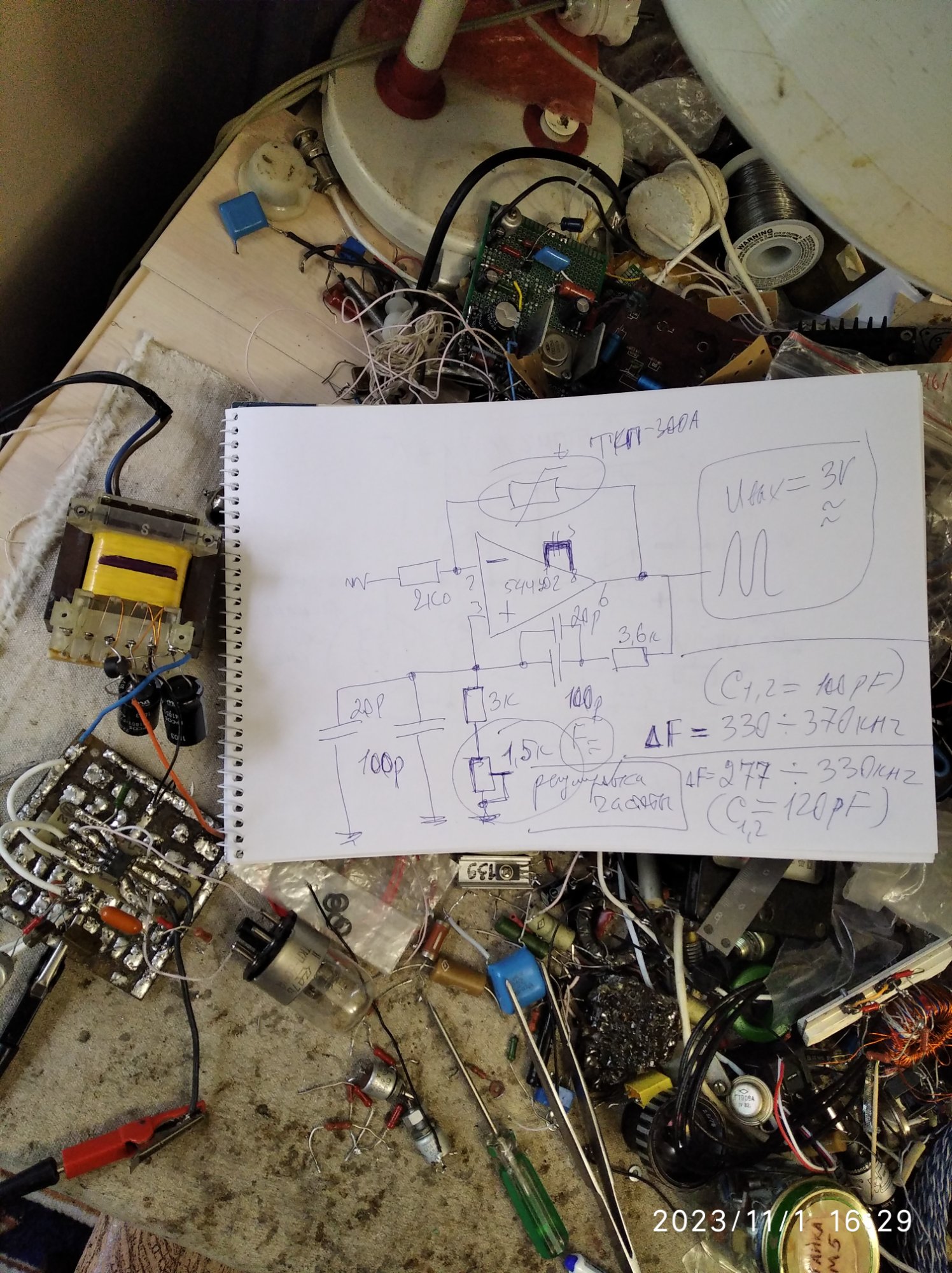

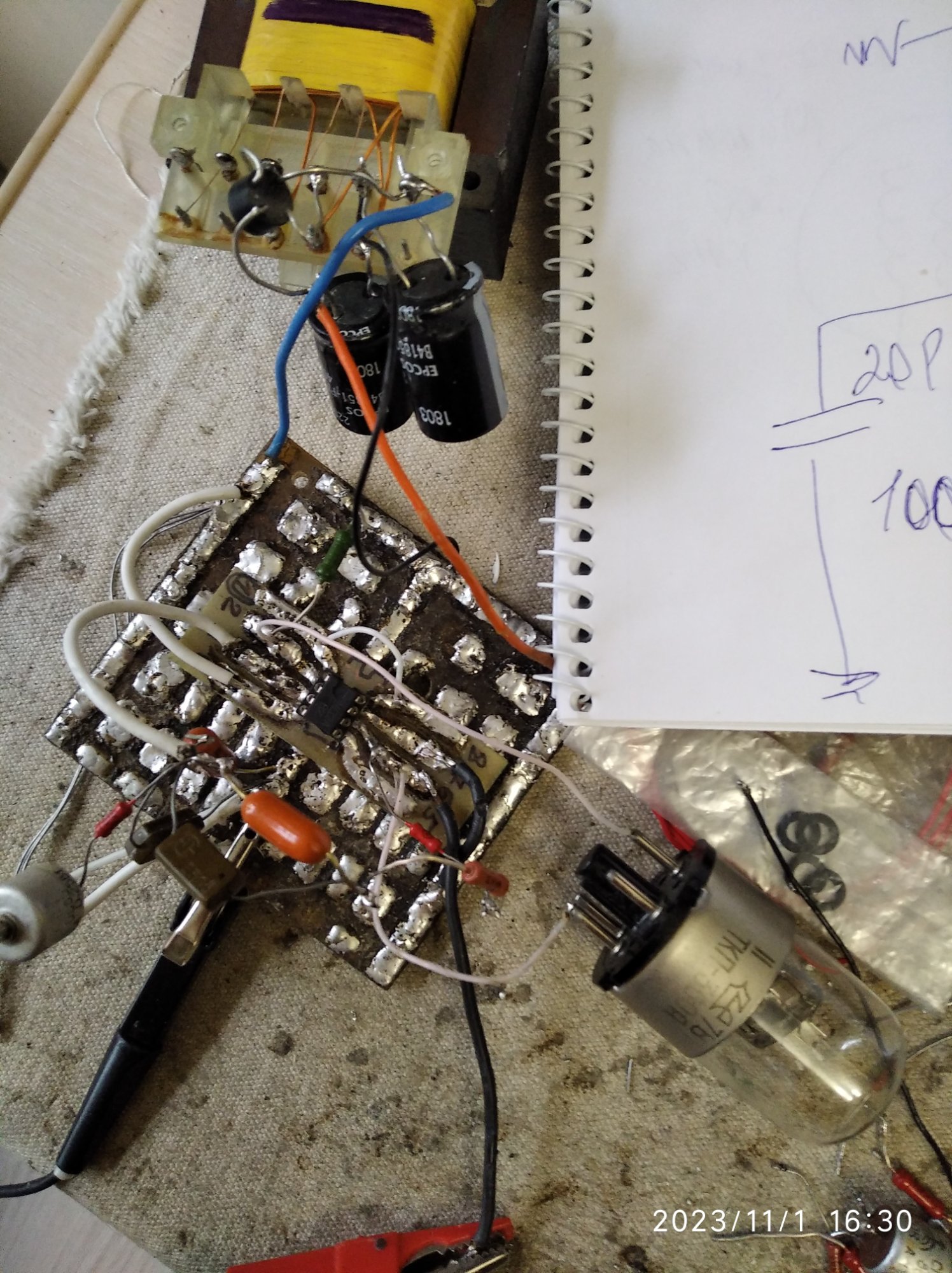

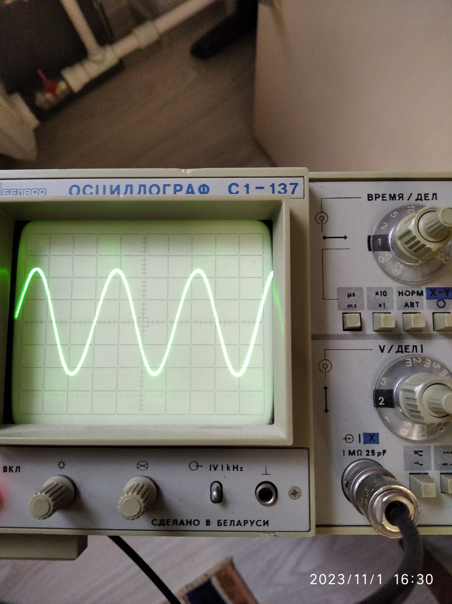

    540.6 KB · Просмотры: 12
    332.2 KB · Просмотры: 14
    508.6 KB · Просмотры: 12

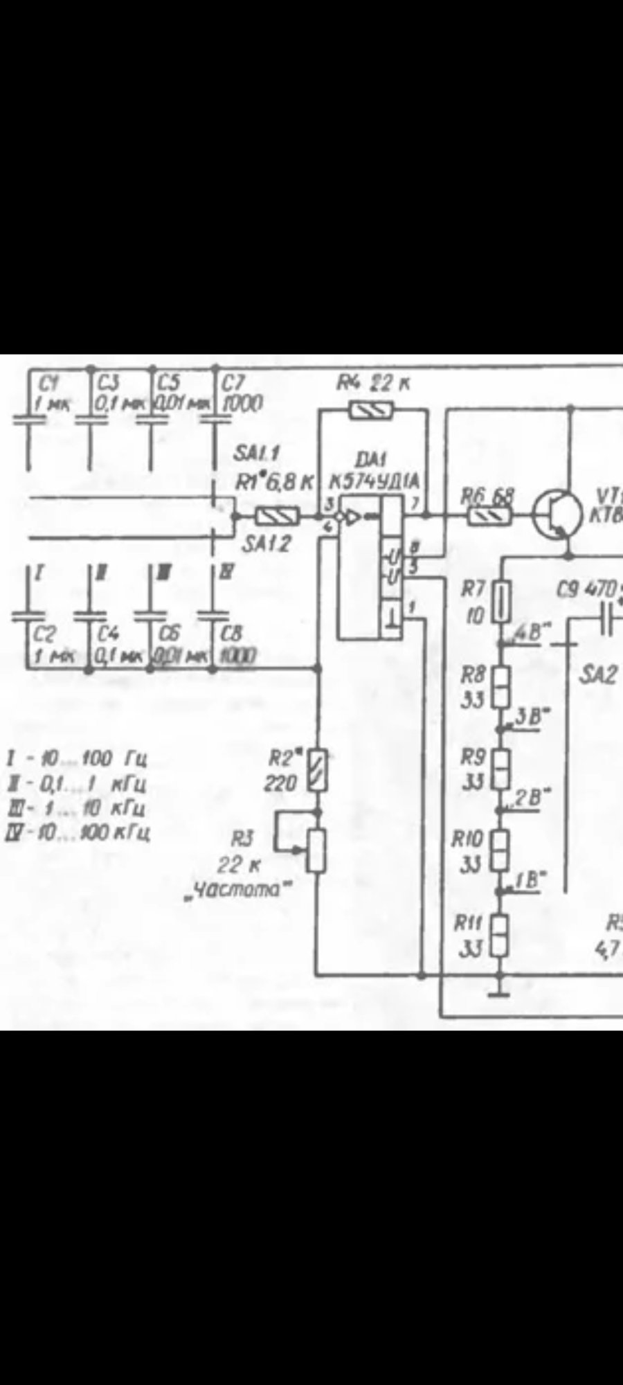

На ОУ с фазосдвигающими цепями.
Именно!!!

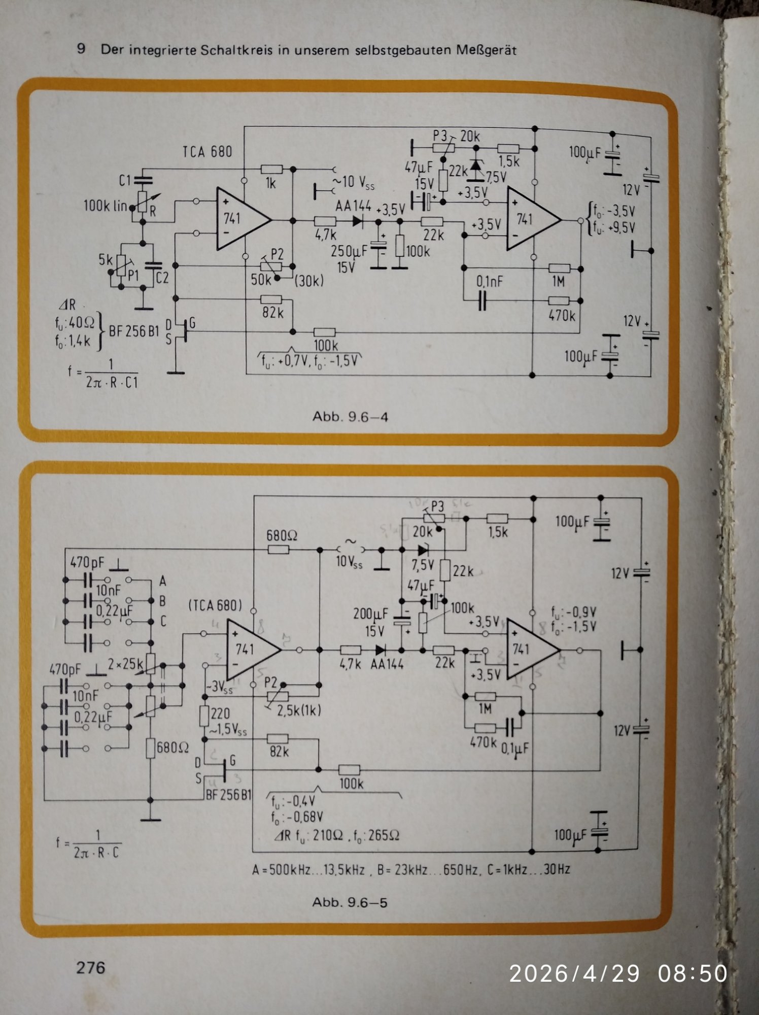

Нашел
    428.5 KB · Просмотры: 13
    329.6 KB · Просмотры: 12
    398.2 KB · Просмотры: 13
    330.8 KB · Просмотры: 12

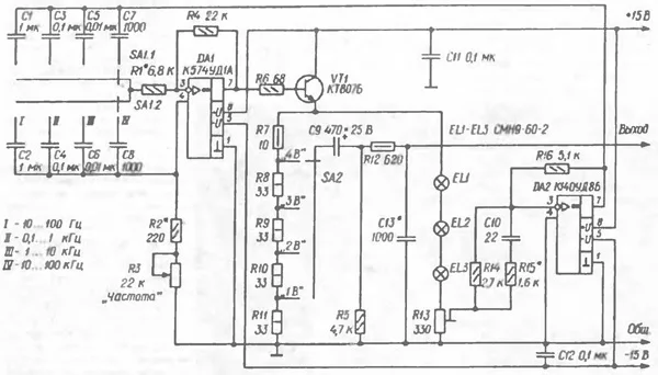

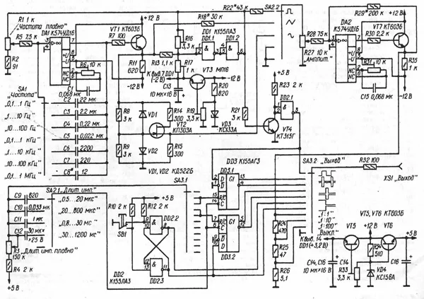

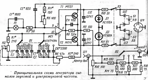

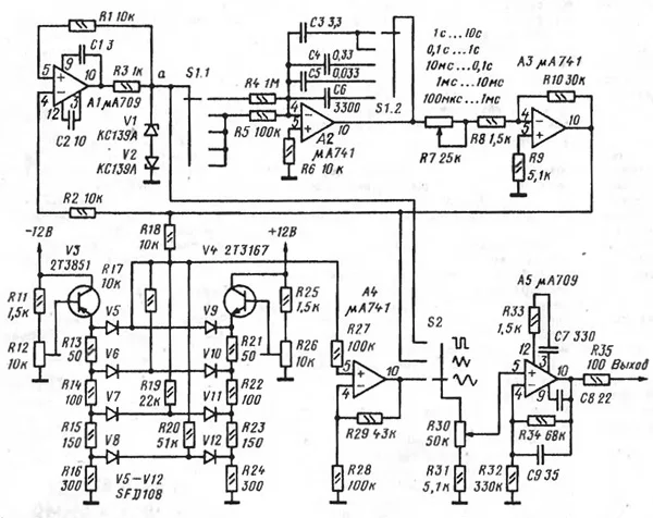

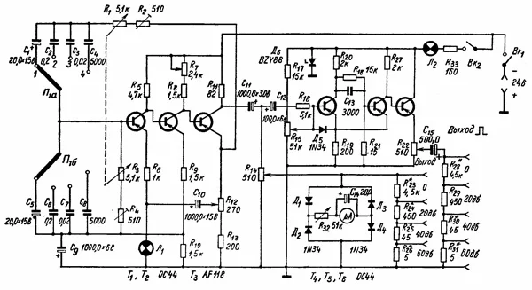

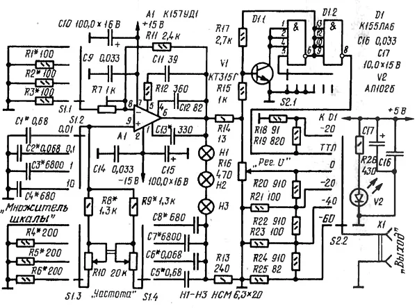

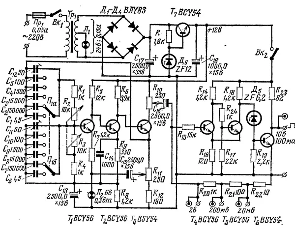

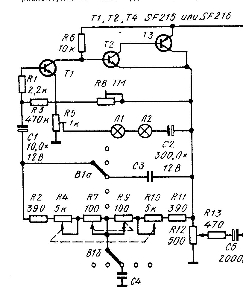

Тут недавно показывал на примерах старых схем ГЗЧ узлы задания пределов регулировки частот и подбора в них конденсаторов и их типы ( ранее вездесущие КМки всех сортов ).... Остались схемы, не потёр в галереи.
    27.6 KB · Просмотры: 4
    59 KB · Просмотры: 4
    48.5 KB · Просмотры: 4
    57.5 KB · Просмотры: 4
    32.9 KB · Просмотры: 4
    61.3 KB · Просмотры: 4
    33.5 KB · Просмотры: 4
