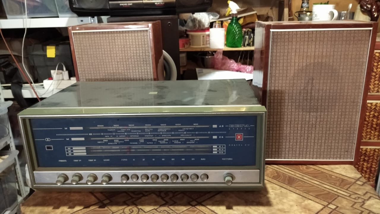

Всем привет)

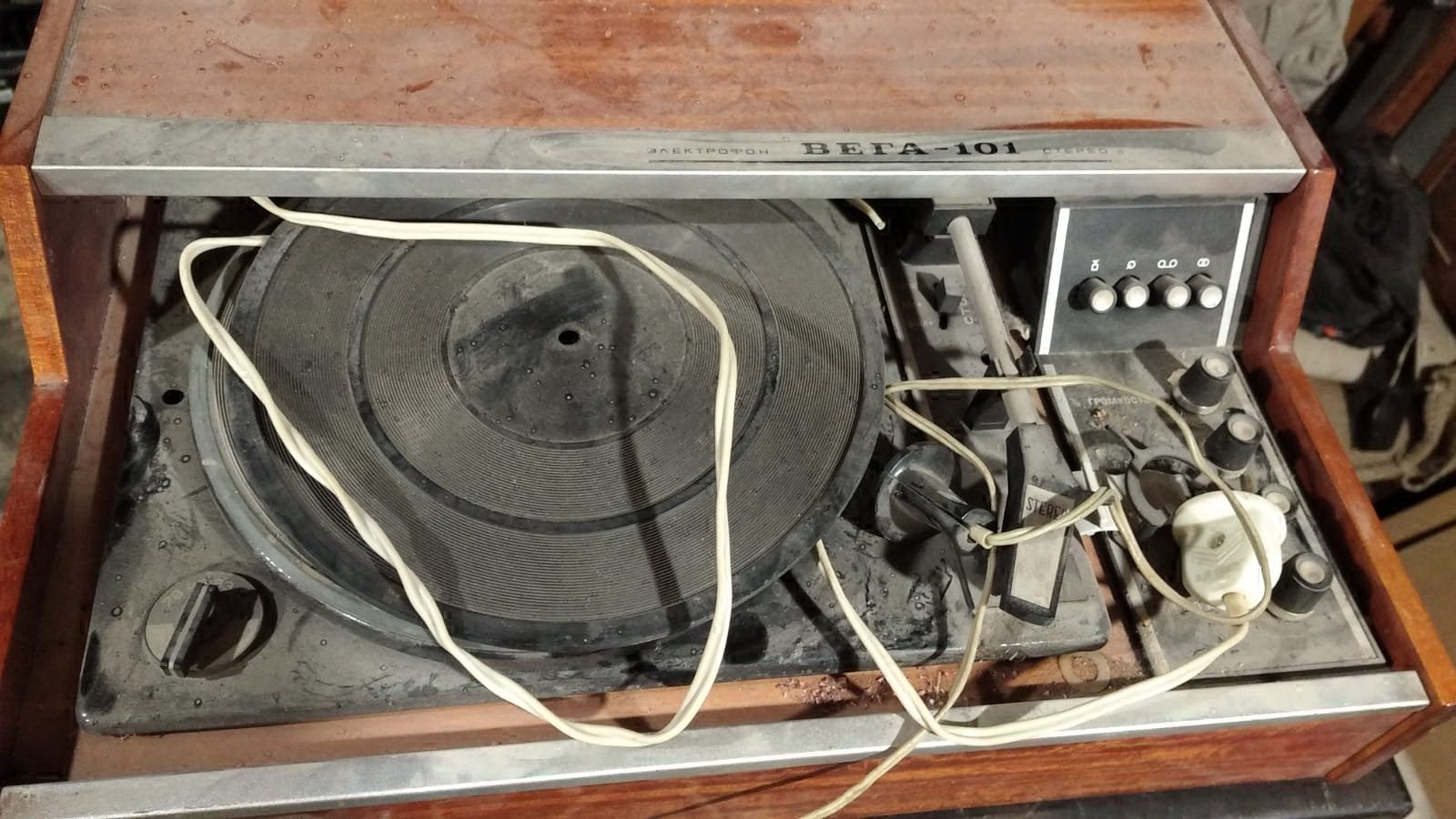

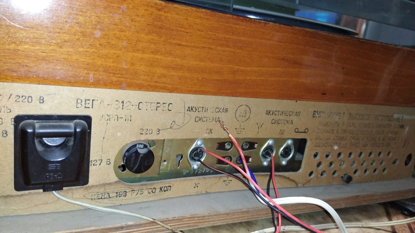

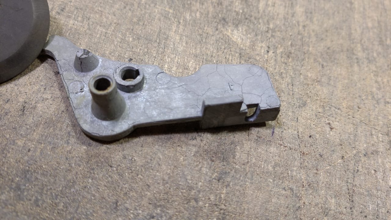

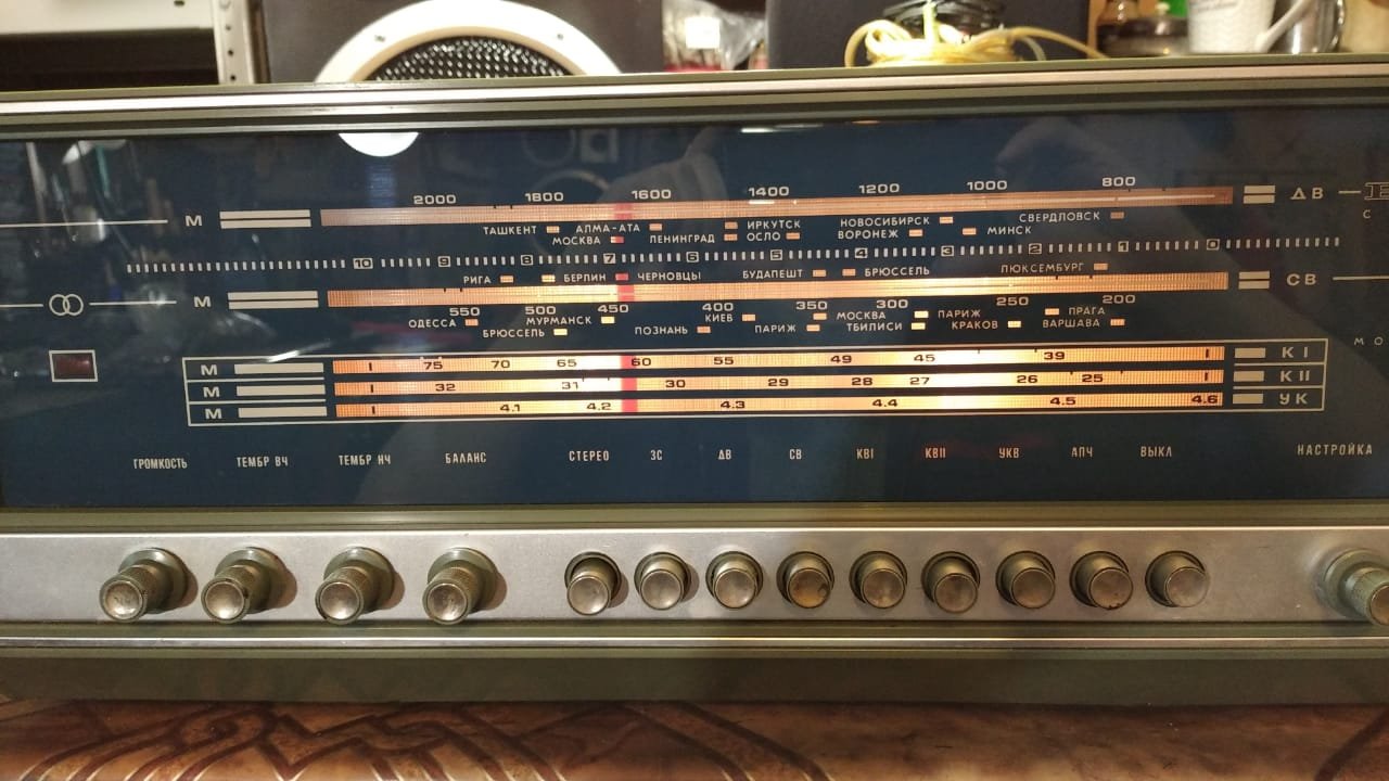

Есть у меня такой аппарат,частично рабочий.Году в 21м достался в подарок,как ненужное.
У него был сломанный ЭПУ,(цинк полопался-вздулся на штангах)починил заменой с рабочего..

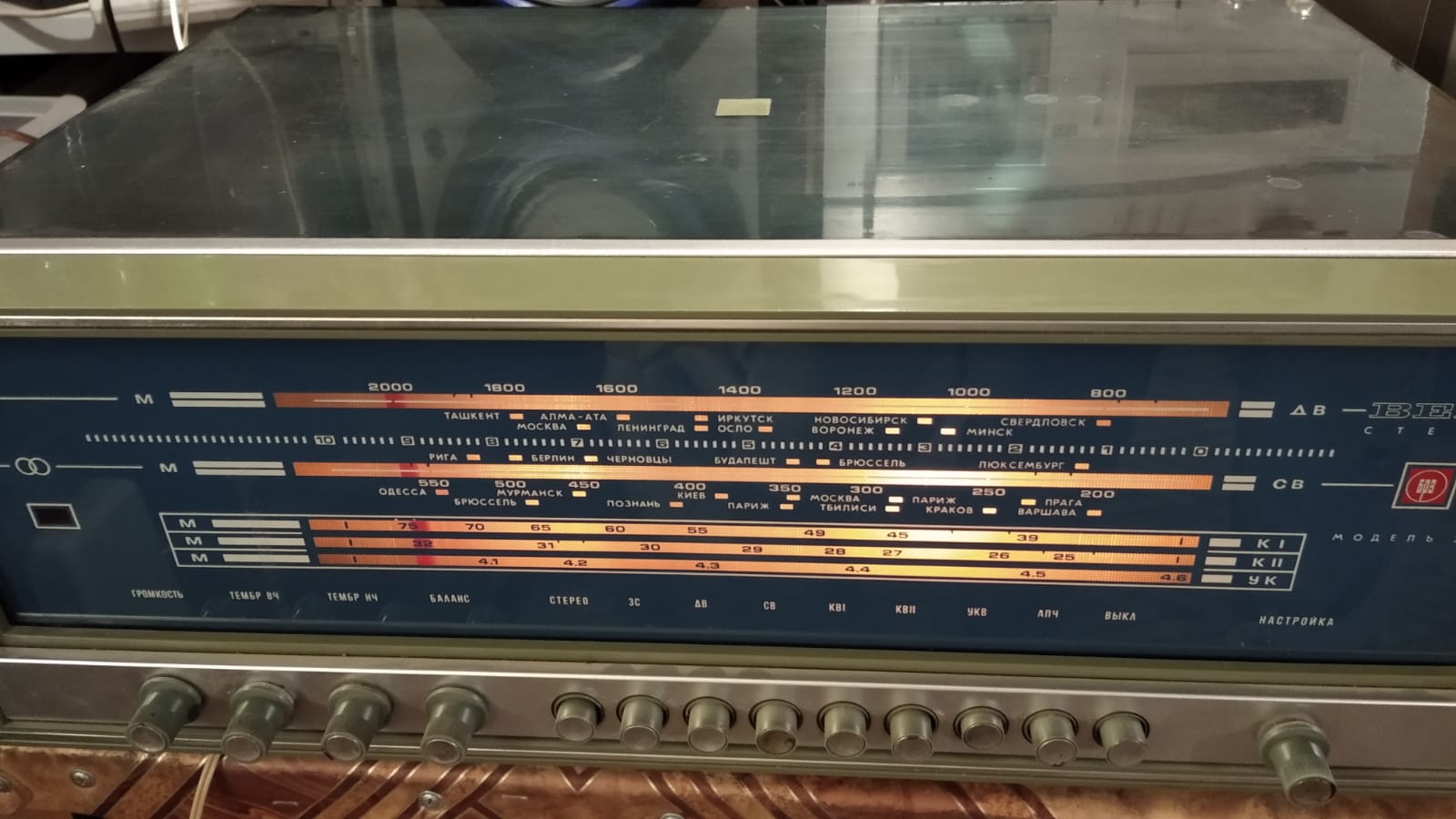

Заменил лампы,чтоб всё светилось.
УКВ работает,1 станция у нас есть в старом диапазоне.
Надо лезть частично менять - проверять кондеры.

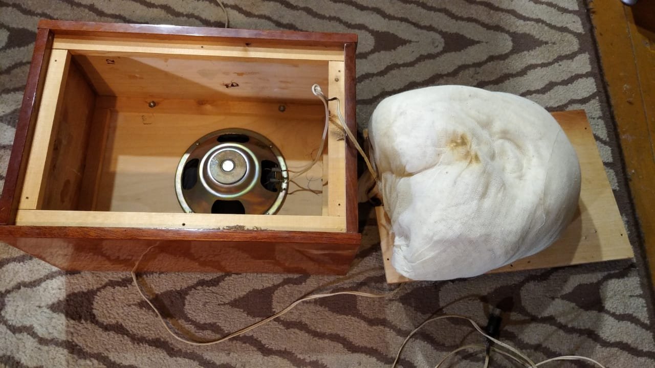

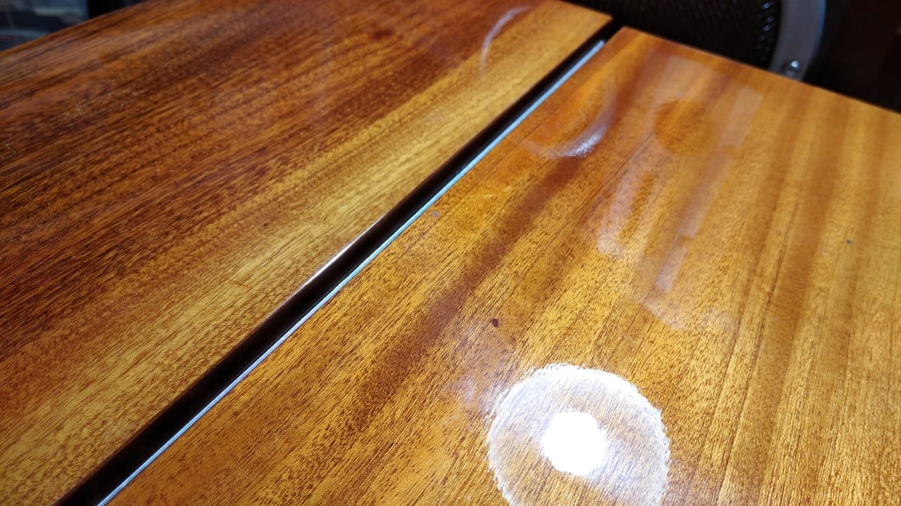

Родные колонки.
Я её не хотел оставлять себе,пытался продать но никто не позарился.
Но потом её увидел племянник и захотел себе,понравилась.Будем возиться.
Сегодня достали со стеллажа,подключили,послушали.
Буду ковыряться,потом буду дополнять.
Играет даже в уставшем состоянии довольно приятно.
Когда-то массово менял всем диапазон 88-108 на 65-73.
Обратно - посложнее, но можно.

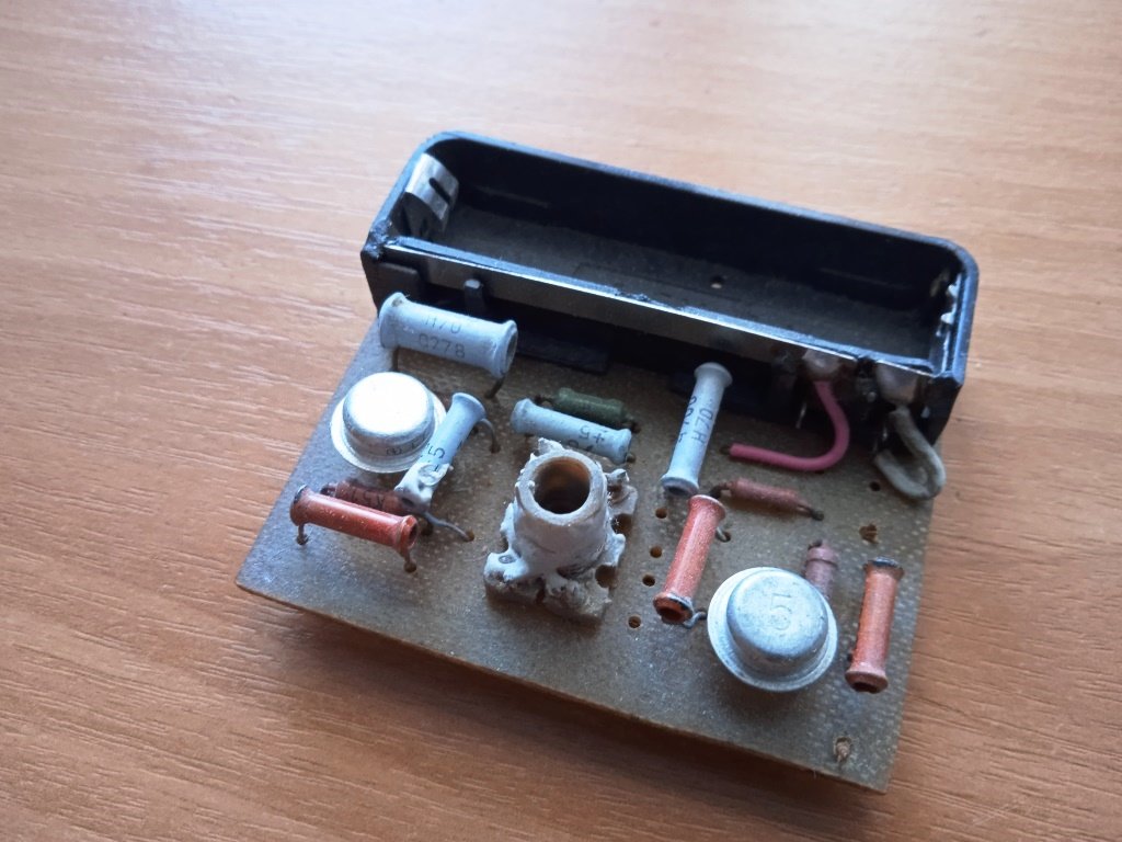

может конвертером попробовать в диапазон загнать? по молодости паял..даже сохранился один (на германии :) ). Питать можно хоть от чего..тут 1,5 вольта батарейка, стабилизатор - светодиод. Частоты сдвигались весьма в широком диапазоне
Поздно метаться. Уже катушку подвинул. Хотя, сдвинуть обратно возможно тоже.
Другое не трогал.
Конвертер делал тоже. на паре КП302 из Радио, сразу заработал, ничего не пришлось вымучивать.

Я уже писал раньше про Вегу 101.
Вид её ,как только забрал.

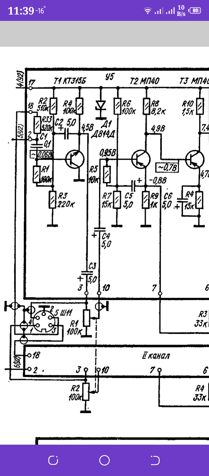

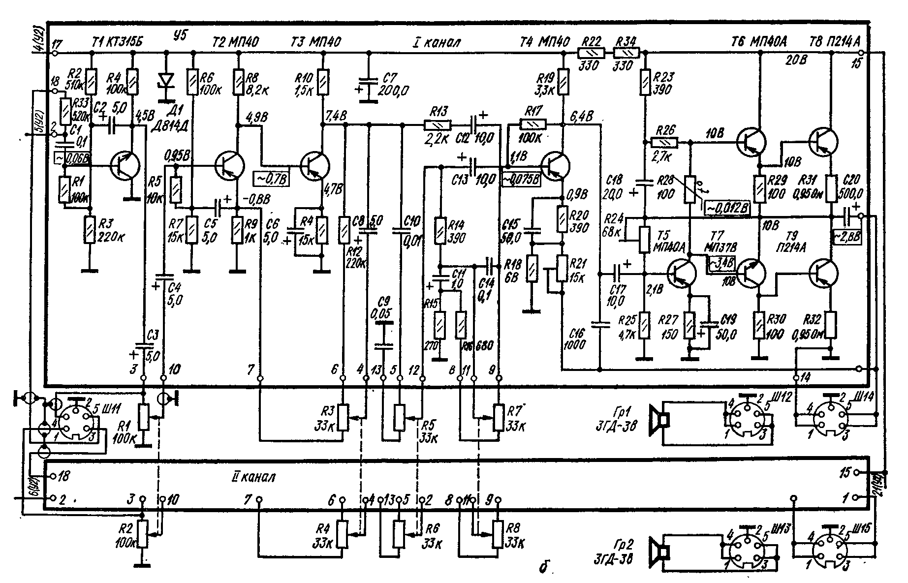

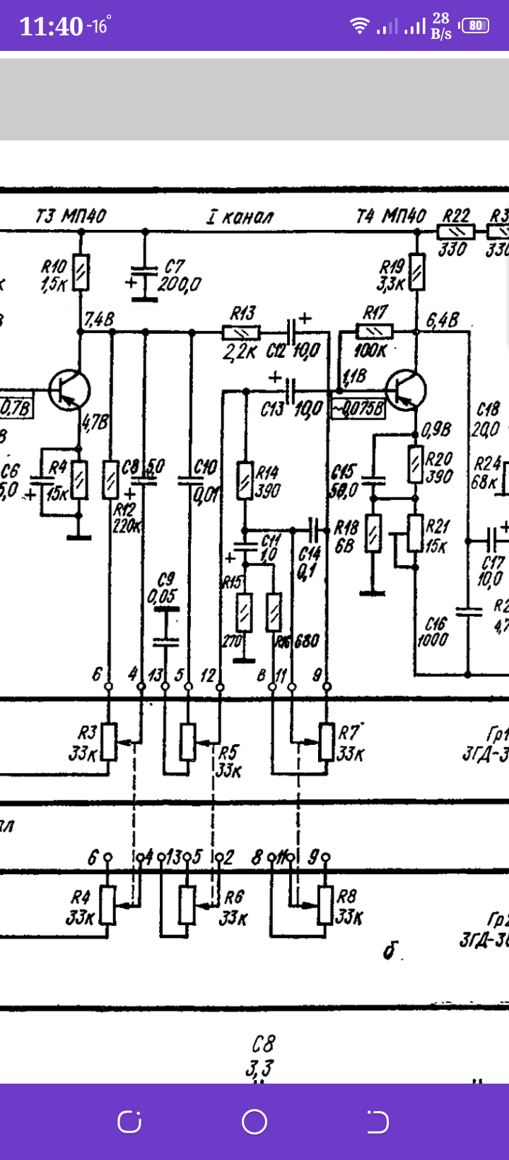

Имеется Вега-312,попробовал ее использовать как пред-подцепил вход на 18 и выход взял с с13..
Звук еле еле слышно..
Если нажать кнопку "зс" то становится немного громче..
____
В соседней теме посоветовали использовать доп.усилитель,так как пред Веги звук не усиливает...
А как вариант,если взять выход прямо с оконечных транзисторов,п214-номинальная мощность всего 1,5 ватта на них?🤔
    298.2 KB · Просмотры: 13
    315.7 KB · Просмотры: 15
scamp
28 Окт 2021
1,266
915
48
Ростов-на-Дону
5,977
6,389
221
Итак, у нас есть два пути.
1) тяп_ляпный на отвали.
2) вы подробно пишете про свои хотелки, возможности, что и как должно быть.
По варианту 1) уже вижу - вы подаёте НЕИЗВЕСТНЫЙ для нас сигнал на вход через резистор 510 кОм и убиваете чувствительность.
Не усиления у усилителя нет... А можно узнать - КТО такое советовал.
"На отвали" - подайте на выв. 2 а не 18 и чувствительность будет 60 мВ.
"Взять выход" и подать его на другой усилитель?
