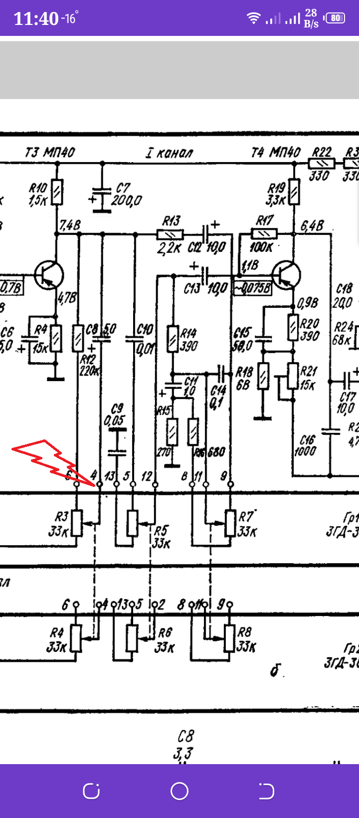

тяп_ляпный на отвали.
Скорее не на отвали,а на сравнить,с лампадным предом...

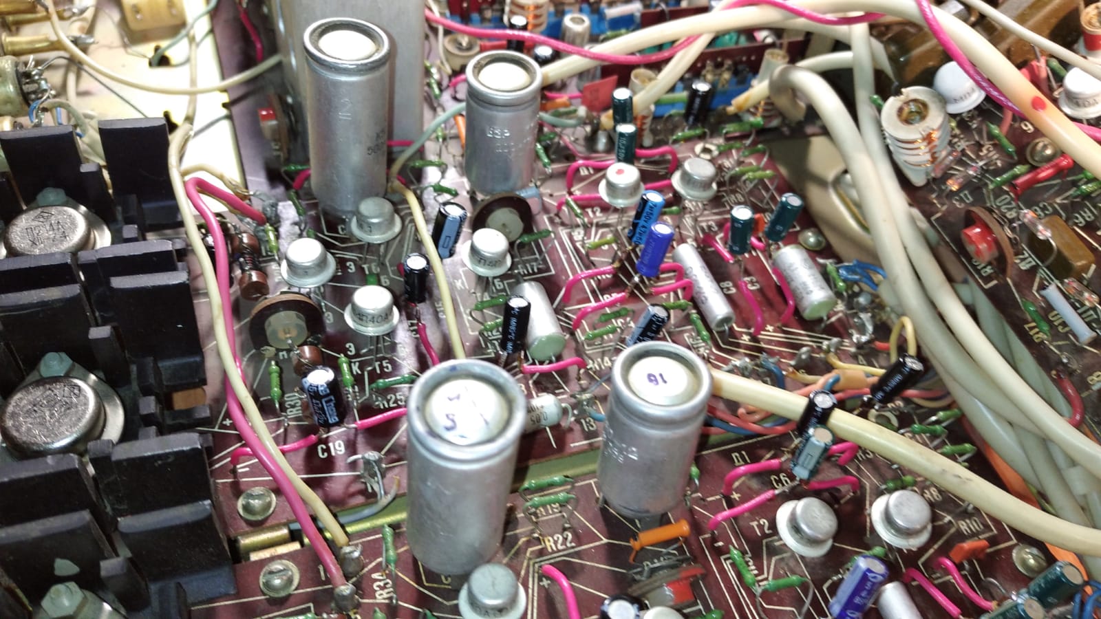

С цапа выходит ~4в.
На лампаче,громкость чуть больше 9часов и уже громко,а на Веге еле еле слышно...
Резистор попробую закоротить,но есть сомнения, что в Веге за 40 лет, что то необратимо устало.
С цапа выходит ~4в.
Боря вам не нужен пред от слова совсем.
Вот характеристики вашего mf1 жирным выделил входное напряжение 0,6 в. Выше процитировал ваши слова с цапа выход 4в так что пред вам не к чему.

Ну а если со всем неймется тогда надо было взять выход с 4 контакта они на схеме рядом с 13 вы скорей всего ошиблись с точкой подключения.
Как Александр уже ответил, надо взять выход с точки 4 на плате. Там напряжение БОЛЕЕ 0,7 В при подаче на точку 2 напряжения 0,06 В.
Что будет если подать 4 В - представить страшно.
Можно и закоротить если пользуетесь разъемом Ш11. Уставать там нечему, но конденсаторы вполне могли высохнуть.

И исключить ТБ:(
РГ (без тонкомпенсации) стоит после первого транзистора.
А там уже есть ТБ? R3 больше всего похож на РБ (баланса). Там тоже есть маленькая постоянная составляющая, поэтому лучше поставить конденсатор для точки 4, но не думаю что это критично.
А толку после Т1? Это повторитель.

Снял с минуса конденсатора С13
5,977
6,389
221
Ну такой уж я вредный человек что вместо похвал, пишу о недостатках (чтобы их устранить).
Итак, что получилось.
1) При подаче на вход 0,06 В в точке съёма имеем 0,075 В. Грубо говоря усиление =1...
2) Подключаться к точкам на которых есть постоянное напряжение, нехорошо. Здесь оно всего 1,1 В но надо ввести за правило - в таких случаях обязательно подключение через дополнительный разделительный конденсатор. Его ёмкость зависит от входного сопротивление подключаемого узла, а напряжение конденсатора значительно превышает постоянное напряжение, в данном случае 1,1 В поэтому конденсатор может быть на 10 В и более, а ёмкость обычно несколько мкФ.
3) При подаче на вход вместо 0,06 В другого напряжения, выходное будет пропорционально расти, но если подать 4 В, наверняка будут искажения и ограничение.
Вывод. Не вижу пользы в таком подключении раз уж усиления не хватает.

В этом случае нечестно сравнивать линейный предусилитель с предусилителем в котором уже есть тонкомпенсация и темброблок.
Другая задача - попробовать работу предусилителя с ТК и ТБ. Тогда уж подключиться к коллектору Т4 а не к базе, там напряжение будет больше в несколько раз. Но через конденсатор.

Тонкомпенсация вводится с использованием резистора с отводами и дополнительных RC-цепочек+регулятор уровня.
Темброблок в определённых пределах пересчитывается.
У вас задача аналогового интерфейса, т.е выравнивания уровней сигнала. Входной-чтобы не было перегрузки,а выходной-чтобы было достаточно сигнала для УМ. После ТБ понадобится нормирующий усилитель ~10 раз. Аккорд (и Вега) делался под 0,15 в. по входу.
Имеющийся РГ-это скорее регулятор уровня.
