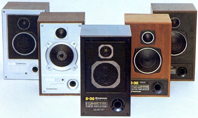

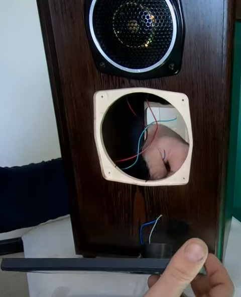

Некий дяденька-краснодеревщик делает шикарные корпуса для/под S30 в стиле S90.
Красавцы!
Внутрях всё красивенько выстлано визатоновским поролончиком, проводочки годные (выставлял по направлению по компасу чы не – smile_10)
В общем – с виду ґоднота.
С фильтром тот рукастый краснодеревщик не заморачивался? ХЗ.
В начале ролика поведал, как красиво они звучат...
Вот досматриваю ролик до момента, когда добрый дяденька собирает до кучи сей шедевр, и тут
Опа-ча...
А фазик ХДЭ?_shok_
В общем, фазик... "п*дець всім сподіванням..." (капЕц всем Надеждам надеждам...)_scare

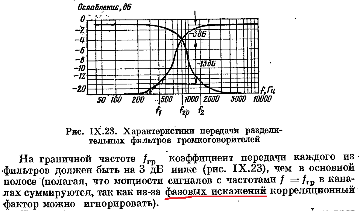

Прикол от Вахитова.
В переводе: если Вы не умеете нормально сводить полосы по фазе, то примите добавку на стыке +3дБ, но хоть угадайте, блиннн, правильную полярность. _hm_

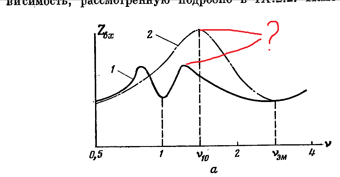

Второй прикол оттуда же, или - не давайте студентам чертить графики. После внедрения ФИ верхний пик импеданса почему-то стал ниже по частоте, чем у ЗЯ.

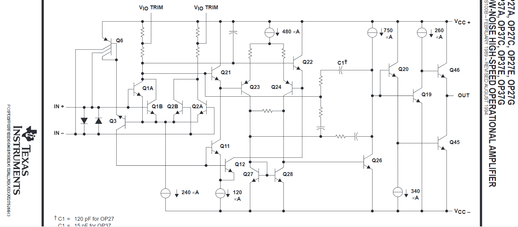

В Техасских инструментах тоже есть блондинки. Смотрите схему ВК аккуратно, не лопните.
В Техасских инструментах тоже есть блондинки. Смотрите схему ВК аккуратно, не лопните.Посмотреть вложение 86209
Если про амперы, то это шрифтов для Adobe Reader не хватает, программа пришпилила ближайший знак

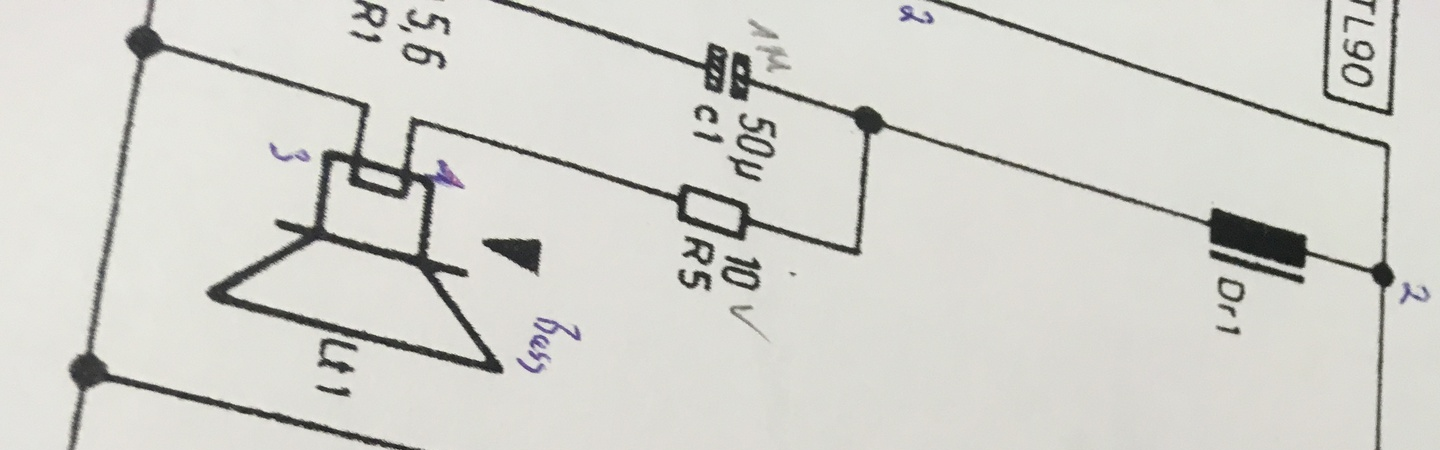

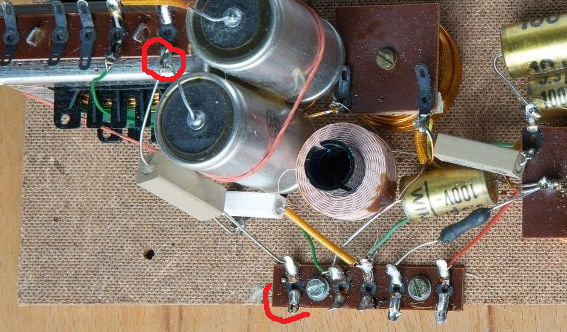

Здесь #11 приведена схема взрослого Telefunken TL90, в котором последовательно с НЧ (какого номинала?) включен резистор 10 Ом, причём по фото это точно видно: внизу 5 клемм - вход АС, масса АС, три выхода на динамики. Я понимаю, что "так оно есть", но иначе, чем немецким приколом не назовёшь. Чтобы оно работало, отдача СЧ (ФСЧ - без гасящего резистора) должна быть гораздо ниже, чем у НЧ, а у НЧ должен быть просто охмурительный запас по полной добротности, притом, что он стоит в не очень большом для его диаметра ЗЯ.
Посмотреть вложение 59807 Посмотреть вложение 59808
Возможно на схеме 1,0 ом, а не 10, на фото не видно на сколько ом резистор, или вообще 0,1 (попутано
Байдуже на шрифти, ви на Q19, Q20 уважно подивитися, як вони під'єднані.І Q45до купи.
Два з них мали би бути іншого типу .
Насправді, в суворій реальності, там на виході diamond buffer.
Нет. Смотрите режимы работы, если можно их так назвать, дла Q19 & Q45... Покрутите в голове, что могло быть.
Перед значком А есть символ "альфа", не было "микро"
Нет, там реально 10 Ом, и по схеме, и в фильтре.
_plusuyu
Странно, у меня ОР27 нормальный буфер, только без токов.
Насчет TL90 тоже странно, нашел в Инете фото, там явно 10 Ом_shok_

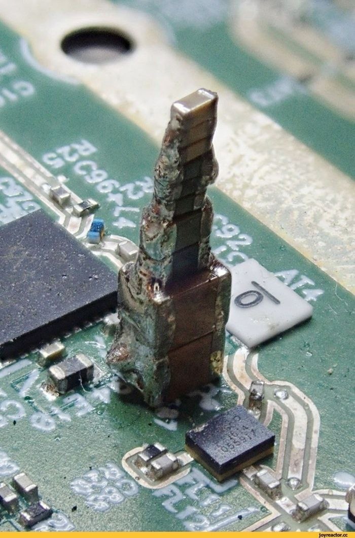

По нашему это пики. Часто встречается.
Трагедия в том, что припаяно оно должно быть в обратном порядке.
У показанной "башни" верхние пикофарады уже ничего не шунтируют, так как сидят в самом конце линии с огромной индуктивностью...
Вы так написали будто это моя порнография))
Просто попалось. Кажется мастер по мобильникам из своей практики выложил. И вроде он писал что это сопротивление так подбирали, а не ёмкость.
Тогда ещё смешнее, - подбирать сопротивление конденсаторами.
Но за счёт не смытого флюса - может и сработать, правда, - ненадолго.

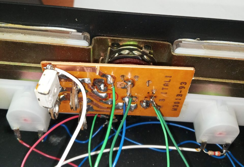

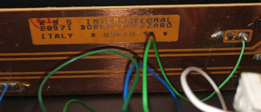

Чисто радио (27 МГц) прикол. Принесли в ремонт КСВ-метр Президент TOS-2. Кастанеда Интернеда вообще ничего не знает: ну нету такого. А у меня есть )))
Мощность измеряет адекватно, а КСВ - ни в какую. Со старта нашёл подстроечник 220 Ом дохлый, заменил. Сигнал калибровки появился... и идёт на индикатор мощности. Измерение КСВ - по нулям. Короче, это какая-то экспериментальная партия, в которой неправильно изготовлена плата, в которую впаян переключатель.
Всё, что касалось измерения КСВ, было запаяно не туды. Разрезал дорожку, поперебрасывал провода. Работает, нехило так... На плате с полосковыми линиями вытравлен адрес - Италия, коммуна Borgolavezzaro (2 тыс. человек всего).
На неправильной плате слово Италия написано через I, а не через Y...

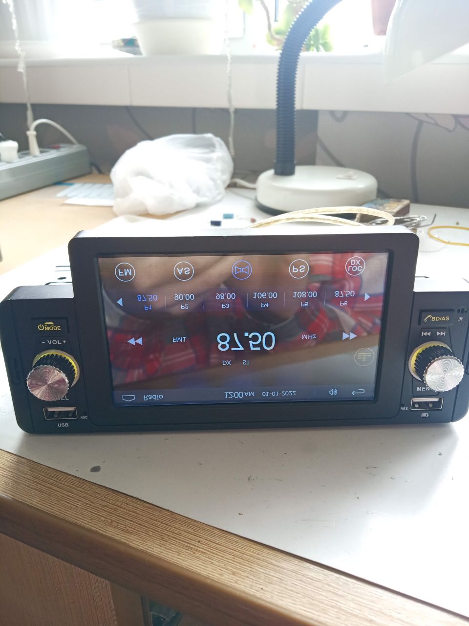

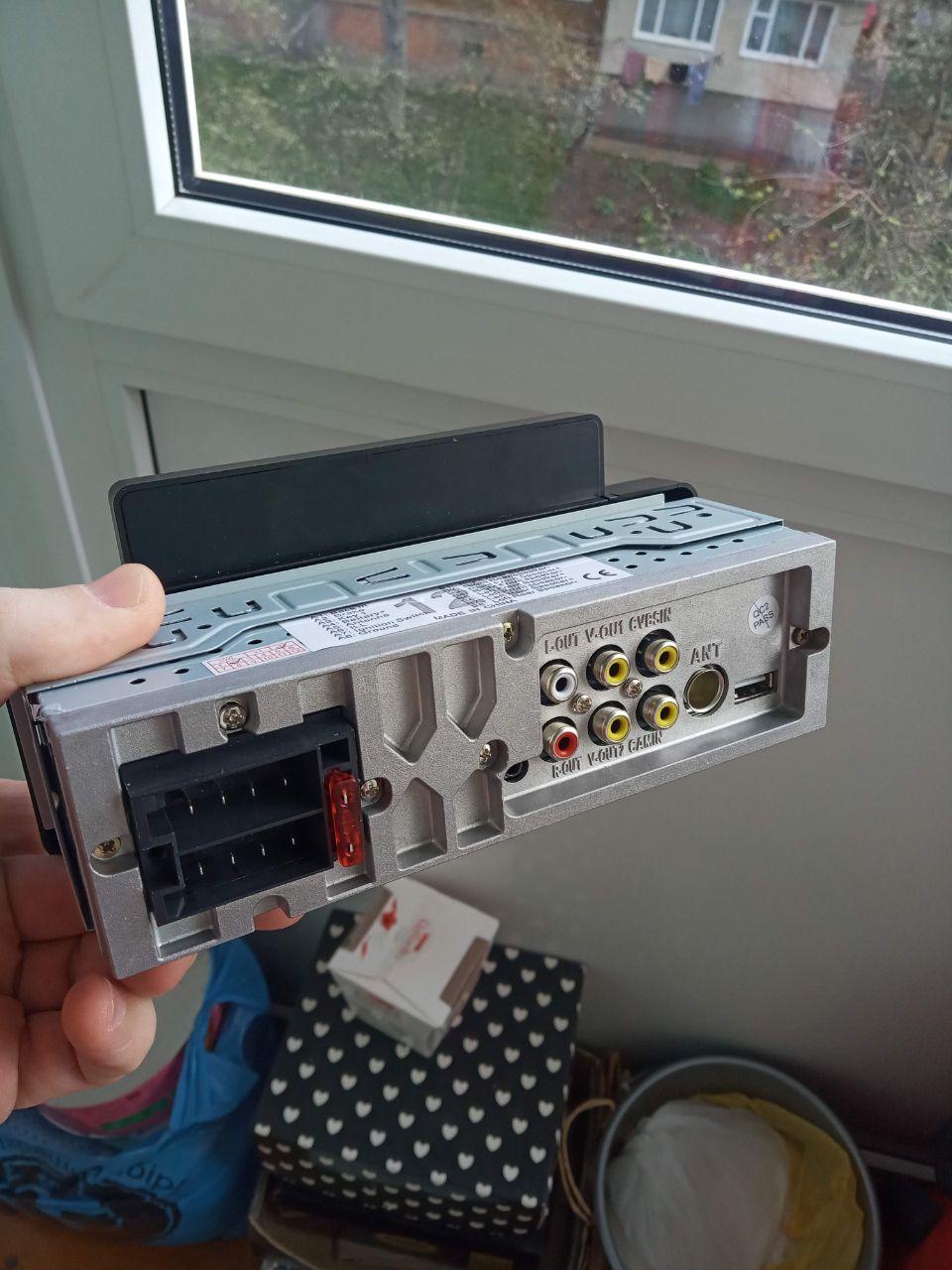

Принесли... Названия нет, с коробки дисплей показывает вверх ногами, но сенсор считает, что экран показывает нормально, сброс до заводских не помог... _scare
Понял, что подделка под CarPlay for Apple. больше инфы нету! Полезу внутрь, вдруг где перемычку не так втулили.
За час работы вхолостую на столе нагрелось до 45 градусов при 22 в комнате, потребление 480 мА при 13,8 Вольт.
