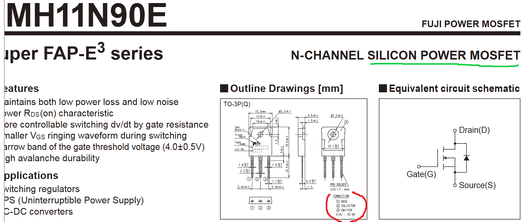

Несущественная ошибка, затвор это практически база, хуже если бы перепутали выводы местами.

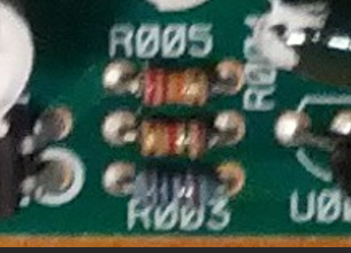

Какой номинал у R005 на этой картинке, "красный"+"коричневый"+"оранжевый"+"золото", == 21кОм±5%
Не припоминаю такого номинала в ряду E24.
То ли я цветоаномал, то ли - одно из двух...
21 кОм из ряда Е96, но 5%? Спецзаказ? Ошибка?

Красный, красный, оранжевый, золотистый. Коричневый - на резисторе ниже, он сильно отличается.
То есть, R004 (средний) == "коричневый"+"зелёный"+"красный"+"золото" == 1k5, а загадочный R005 всё-таки == 22kOhm.
Большое спасибо! :)

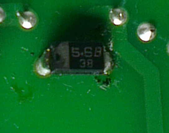

Как вы думаете, какой тут номинал конденсатора?
Спасибо.
Как определили, и на какое он напряжение?
(Я его отпаял, чтобы измерить, но он, гад, выпрыгнул из пинцета и скрылся вдали. Предполагая, что там действительно было 5µ6, я припаял ближайший имевшийся, 3µ3, но фокус не удался, схема не включилась...)
Ну а с напряжением тут всё сложнее, сколько заводов, столько и маркировок
Предпологаю 5,6 мкФ 6,3В

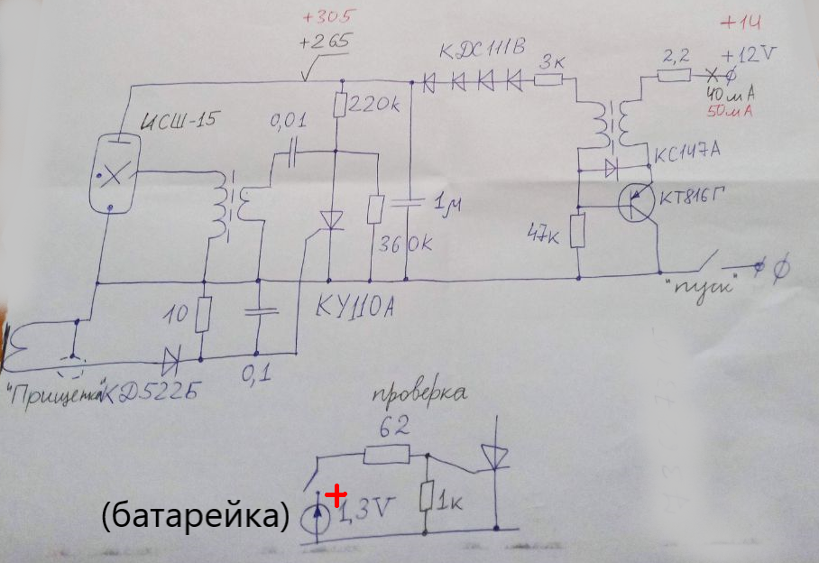

Стробоскоп "Квазар", очень качественная сборка, залит лаком. Дали на проверку - рабочий. Вдруг кому схема с режимами нужна будет. Режимы для 12 и 14 Вольт.
Не сразу понял что он для автомобиля, а не для дискотэки.
Непонятно как подключается - к контактам прерывателя, тогда должна быть еще обмотка. Или индуктивная связь с катушкой зажигания?
Или продевается в провод прерывателя?
Схема - хорошо, но очень важны моточные данные, конструктив, тип конденсатора 1 мкФ.
Поэтому делать с нуля по схеме трудно, а вот для ремонта, конечно, полезна.

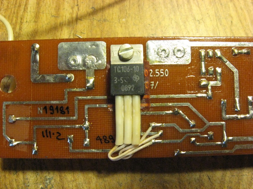

Моточных данных нет, 1991-й год, топ сикрет. Хорошо, что тогда ещё сохранился запас качественного лака - отдереть не мог, чтобы щупом стать, и КМ-5 (зелёный) в качестве помехогасящего 0,1 мкФ тоже порадовал.
А прикол, собственно, в том, что я сначала завтыкал и не поставил в проверочную схему 1 кОм (10 Ом были отключены), и тиристор получил сенсорное управление: срабатывал на прикосновение пальца (и потом не закрывался до касатия вывода УЭ земли)...
Секрет Полишинеля и для тех кто этим не занимался.
Критична намотка поджигающего трансформатора - он даёт много киловольт, поэтому секционирование, межслойная изоляция, пропитка. Но напряжение высокое, а ток маленький, поэтому они могут быть небольшими.
Китайсы продают копеечные наборчики подобные этому - один транзистор, батарейка 18650 и трансформатор выдающий 15 кВ и дугой поджигающий бумагу.
Для этого есть ксилол. Он должен размягчить лак. Понятно, локально, а не окунанием всей катушки.
А там плевать какой конденсатор, КМ-5 в самый раз. Вот накопительный конденсатор (1 мкФ) должен "держать мощность".
Да, у тиристоров и симисторов есть проблемы открывания и закрывания.
