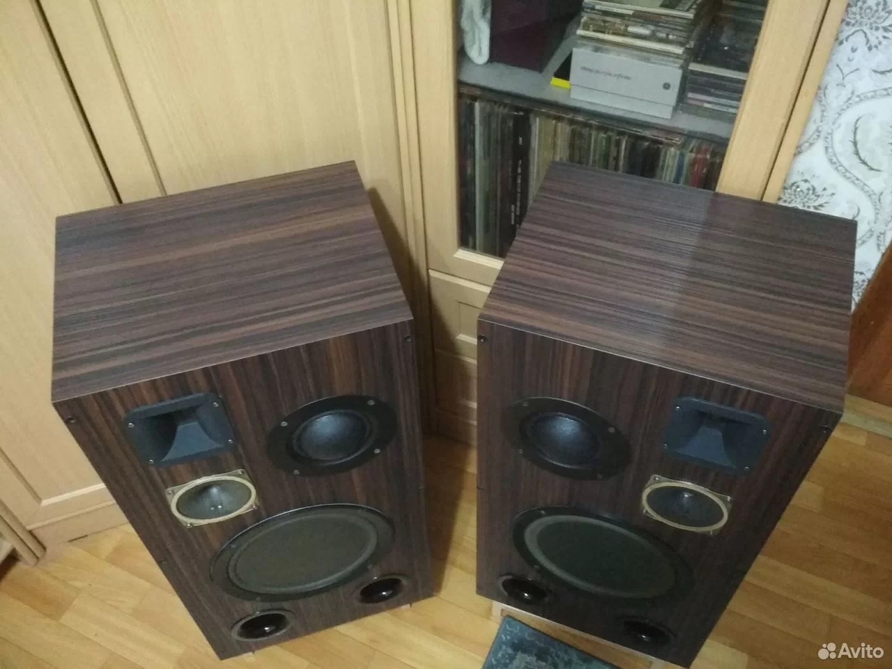

3ГД-31 в перечне динамиков не числится, им закрыли отверстие.
Насколько же купольник вперёд торчит, как его довезут покупателю?
С точки зрения мебельщика, подлые динамики -лишние совершенно, такой шпон испортили.

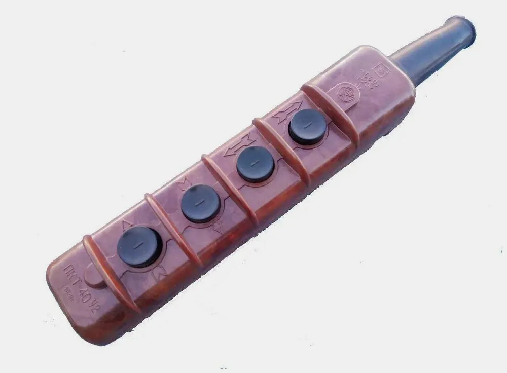

Ворота... Электрические... В щитке два магнитных пускателя - один открывает ворота, другой закрывает. И две кнопки, чтоб эти пускатели пускать. А в каждом из пускателей находится дополнительный контакт, работающий на размыкание, через который должна проходить цепь обмотки противоположного пускателя. Чтоб одновременно оба невозможно было включить. Я это знал, но любил проверять на практике. И нажал две кнопки одновременно. Вспышка... Дым...
Да там вообще ничего не было. Потому и дым.
Похоже на анекдот про попугая с привязными к ногам веревочками.
Если дернуть за одну веревочку попугай читает стих, если за другую то песню. А если за две? Ты чё я же ё...бнусь. Так же и с воротами.
Если всё было скомутировано как описано вами,а вспышка произошла,то это показывает,что скорее всего в пульте были применены кнопки не правильной конструкции или они были по простому т.е. неправильно скомутированы .В павильной конструкции механика работает так: в каждой кнопке есть две пары подпружиненых контакта .Когда мы начинаем медленно нажимать на кнопку,то все контакты сначала разрываются,а потом при продолжении надавливания нужная пара замыкается.Контакты на кнопках соеденены должны быть тоже перекрёстно,(типо как на пускателях как вы описали).И вот тогда никакого бабаха не будет. Я не знаю,что там делают на продажу узкоглазые парни сейчас,но знаю,что пульты СССР все были с такой правильной работой электромеханики.Например такой пульт: Посмотреть вложение 1747637778578.webp
Было смонтировано дёшево и сердито, что называется. На месте. Я это увидел, когда заглянул в этот щиток, "когда дым рассеялся". Значит, электрик, который это монтировал, - он долго не думал. Или наоборот, долго думал.
Если всё было скомутировано как описано вами,а вспышка произошла,то это показывает,что скорее всего в пульте были применены кнопки не правильной конструкции или они были по простому т.е. неправильно скомутированы .В павильной конструкции механика работает так: в каждой кнопке есть две пары подпружиненых контакта .Когда мы начинаем медленно нажимать на кнопку,то все контакты сначала разрываются,а потом при продолжении надавливания нужная пара замыкается.Контакты на кнопках соеденены должны быть тоже перекрёстно,(типо как на пускателях как вы описали).И вот тогда никакого бабаха не будет. Я не знаю,что там делают на продажу узкоглазые парни сейчас,но знаю,что пульты СССР все были с такой правильной работой электромеханики.Например такой пульт: Посмотреть вложение 135750
Как правило все пускатели для реверса двигателей имеют еще и механическую блокировку. Пока один пускатель не расцепится, второй не включится. Просто электрической блокировки недостаточно. Электрики еще любят контактор отверткой тыкнуть. "Позырить" для каких цепей он установлен, вместо того, чтобы схему посмотреть.
Когда-то давно валялся у меня асинхронный двигатель. Классический, с двумя обмотками, где одна обмотка включалась через фазосдвигающий конденсатор. Достаточно мощный. И решил я сделать из него наждачное точило. А на что еще пригодны такие моторы? Согнул для него корпус из толстой жести и вывел на корпус два тумблера. Один, включнние питания. Другой, реверс. Изменение полярности включения одной из обмоток. А вдруг пригодится. Точило прекрасно работало в обоих направлениях вращения, до тех пор пока (наверное догадываетесь), не пришла шальная мысль переключить направление вращения во время работы мотора. Интересно, как долго он будет вращаться, пока не поменяется направление?
Щелк!!! И мятежная душа двигателя вышла наружу в виде легкого голубого дымка...
и опять вспомнился все тоже анекдот

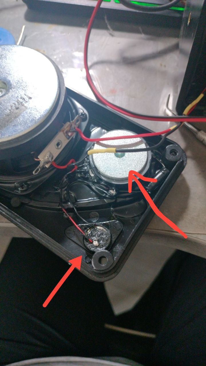

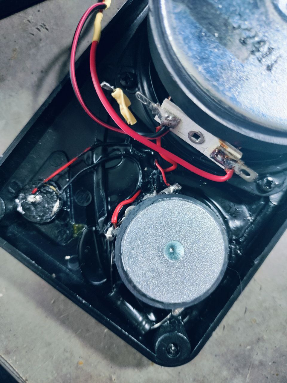

На неделе друг попросил меня глянуть колоночку фирмы Mystery купленную на озоне.
Трехполосную.
Размером что-то типа 15x7x7 см.
Нет, я конечно в принципе на этот форум пришел после того как раскидался с более масштабными делами типа закрытия эпотэки, типа ну теперь то уже можно музычку адекватно послушать. Тогда пошел я в магазин в надежде что тыщ рублей за 7-10 (в ценах конца 21-го года) я себе что-то прикуплю, и послушамши колонки фирмы едифаер значится я понял что это я не буду тратить деньги на вот это вот. Ну и в общем сделал для себя неутешительный вывод о том что современный ширпотреб и ширпотреб начала нулевых, эпохи музыкальных центров, это так сказать не будем о грустном. А там подвернулись 10АС-225 и почалось.. но сейчас не об этом.
Ну так и вот, разбираю я сей ширпотреб и вижу я такое.
НЧ динамик соединен ПОСЛЕДОВАТЕЛЬНО с СЧ и ВЧ динамиками которые соединены между собой параллельно.
И туда добавлен аж целый конденсатор. Звоню и выясняю что 2 из 3 динамиков (отмечены стрелками) не звонятся.
Тобишь были радостно сожжены другом. Видимо использование НЧ динамика в качестве органичивающего резистора не принесло ожидаемых результатов. Интересно работа НЧ динамика в качестве дросселя перед СЧ и ВЧ звеном результаты принесла?
2 из 3 динамиков не звонятся.
ВЧ пьезо, звониться не должон, получается последовательный фильтр _medsestra, в котором, судя по фото, конденсатор включен... в параллель СЧ/ВЧ динамикам!
Конечно, вызвала Старика Хоттабыча.
А если серьёзно, то ещё раз проверьте - прозванивается ли СЧ динамик, что на нём написано.
ВЧ динамик не видно, скорее всего это пьезо, он не звонится.
Неясно что за калонка была. В автомобиль сплошь и рядом ставят "инсталляцию" из 3-х или 4-х динамиков, соответственно число полос и динамиков, может и это автодинамик? Там тоже из "фильтров" обычно один электролит.
Если СЧ динамики действительно сгорели, могу вас поздравить - это избавит от мучений с ними.
Но остались(?) НЧ динамики, уже хорошо. Если ест надписи, телеграфируйте. Вряд ли там было хоть что-то хорошее, но убедиться не помешает.
И надо аккуратно посмотреть - почему не звонятся СЧ динамик, может стоит конденсатор, а вы его не заметили.
Если обрыв не самой звуковой катушки, а подводящих проводков, это довольно легко устраняется.
И сейчас я очень плохое слово скажу. Надо определить параметры динамиков, которые живы. В первую очередь резонанс чтобы думать что с ним делать дальше.
Друг не признается как сжёг? Оно само? Ничего не знаю?
Может попало постоянное напряжение, а может подключил к усилителю 200 Вт.
По хорошему, вместо модных нужны правильные фильтры, а если что будете друганам давать послушать, полезно незаметно, последовательно входу поставить предохранитель ампера на 2.
Ну а на досуге почитайте про последовательные фильтры, тут тоже о них много написано. Это лучше мыльных романов.
Теоретически всё восхитительно, но на практике - не всегда.
Так вот не получается последовательный фильтр-то. Даже с моими дилетантскими знаниями мне было изначально понятно что через НЧ динамик идет вся полоса. Что собственно говоря <голосом почтальона Печкина> "Ну вообще не по инструкции!". То есть если это ничего не фильтрует следовательно это не фильтр)) Хотя не буду набивать себе цену -- про последовательные фильтры я почитал с подачи Сергея в сообщении ниже.
Но тем не менее все еще интереснее. Я ради такого дела расковырял дальше клей и очистил еще более лучше динамик и вот что там видно
Если я (мы) верно понимаем что СЧ и ВЧ в параллель (если вглядеться в разводку проводков) с включением СЧ с перевернутой полярностью (или как оно правильно называется), то конденсатор вторым отводом вообще запаян вникуда. Ни одна пара из этих трех клемм (получается 3 клеммы между собой дают 3 варианта образования пар) не звонятся между собой. Я честно говоря никогда раньше ничего подобного не видел и куда "ведет" этот отвод на который запаян конденсатор вторым выводом даже представить не могу.

Не, не признается) Да мне это и не интересно -- его колонка, меня просто попросили глянуть может получиться что сделать.

Иногда пьезо излучатель ( в домашних и авто АС) включают параллельно НЧ, а то, что вы называете СЧ, это ВЧ динамик. Его подключают обычно через конденсатор в 4-5 мкФ. При этом пьезо излучатель вносит в спектр заметные искажения во всем спектре СЧ - ВЧ. И моя версия, это все делается лишь для одной цели - создать эффект звука в виде дополнительного "ритм - бубенца", который дает иллюзию более высокой разборчивости, детальности и стерео панорамы.
