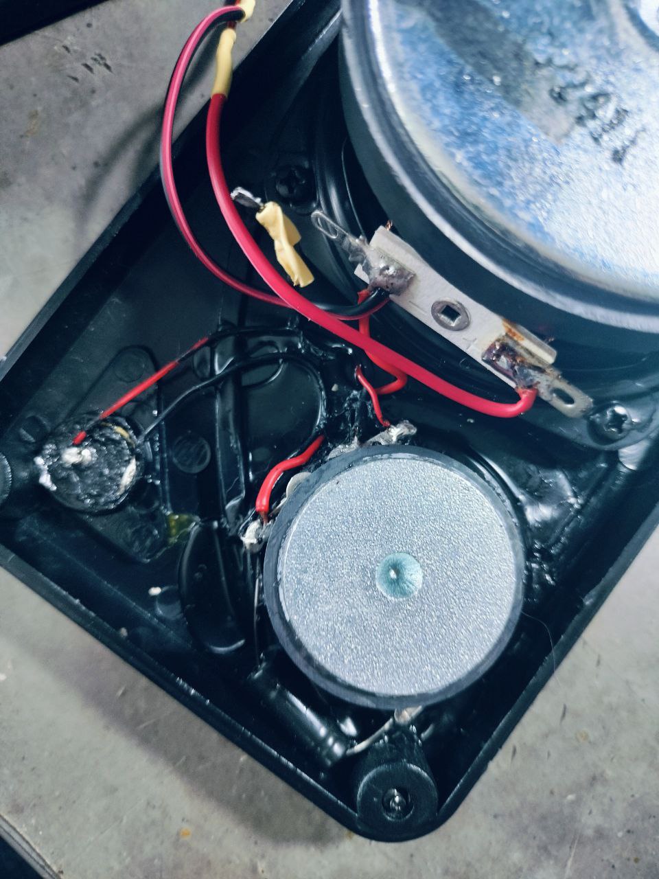

Так вот не получается последовательный фильтр-то. Даже с моими дилетантскими знаниями мне было изначально понятно что через НЧ динамик идет вся полоса...
Но тем не менее все еще интереснее. Я ради такого дела расковырял дальше клей и очистил еще более лучше динамик и вот что там видно
Если я (мы) верно понимаем что СЧ и ВЧ в параллель (если вглядеться в разводку проводков) с включением СЧ с перевернутой полярностью (или как оно правильно называется), то конденсатор вторым отводом вообще запаян вникуда. Ни одна пара из этих трех клемм (получается 3 клеммы между собой дают 3 варианта образования пар) не звонятся между собой. Я честно говоря никогда раньше ничего подобного не видел и куда "ведет" этот отвод на который запаян конденсатор вторым выводом даже представить не могу.
- скорее всего никакого чуда нету - просто не разобрались - и третий вывод "в никуда" (куда подпаян кондер) - это есть второй вывод динамика (а не тот куда вы подумали куда подпаян пьезик - там просто пустой лепесток для монтажа (может более симметричный/красивый относительно первого отвода дина, потому и обманулись)).. Перемеряйте все выводы - и сопротивление у СЧ появится, и вообще всё прояснится -) *чудеснебывает*
Оригинально вставили громкоговоритель

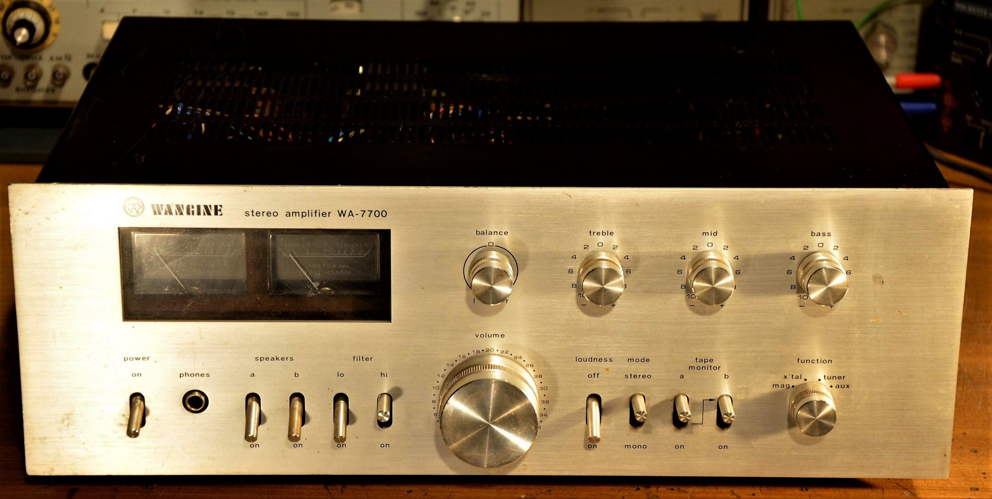

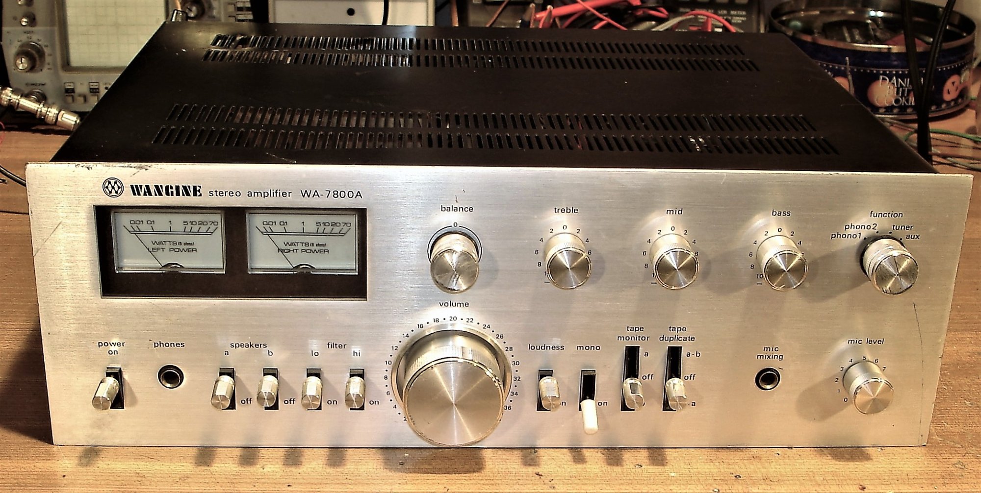

Название говорит само за себя и озночает, что это 3.14здатые усилители.
Кстати, оба двойное моно.

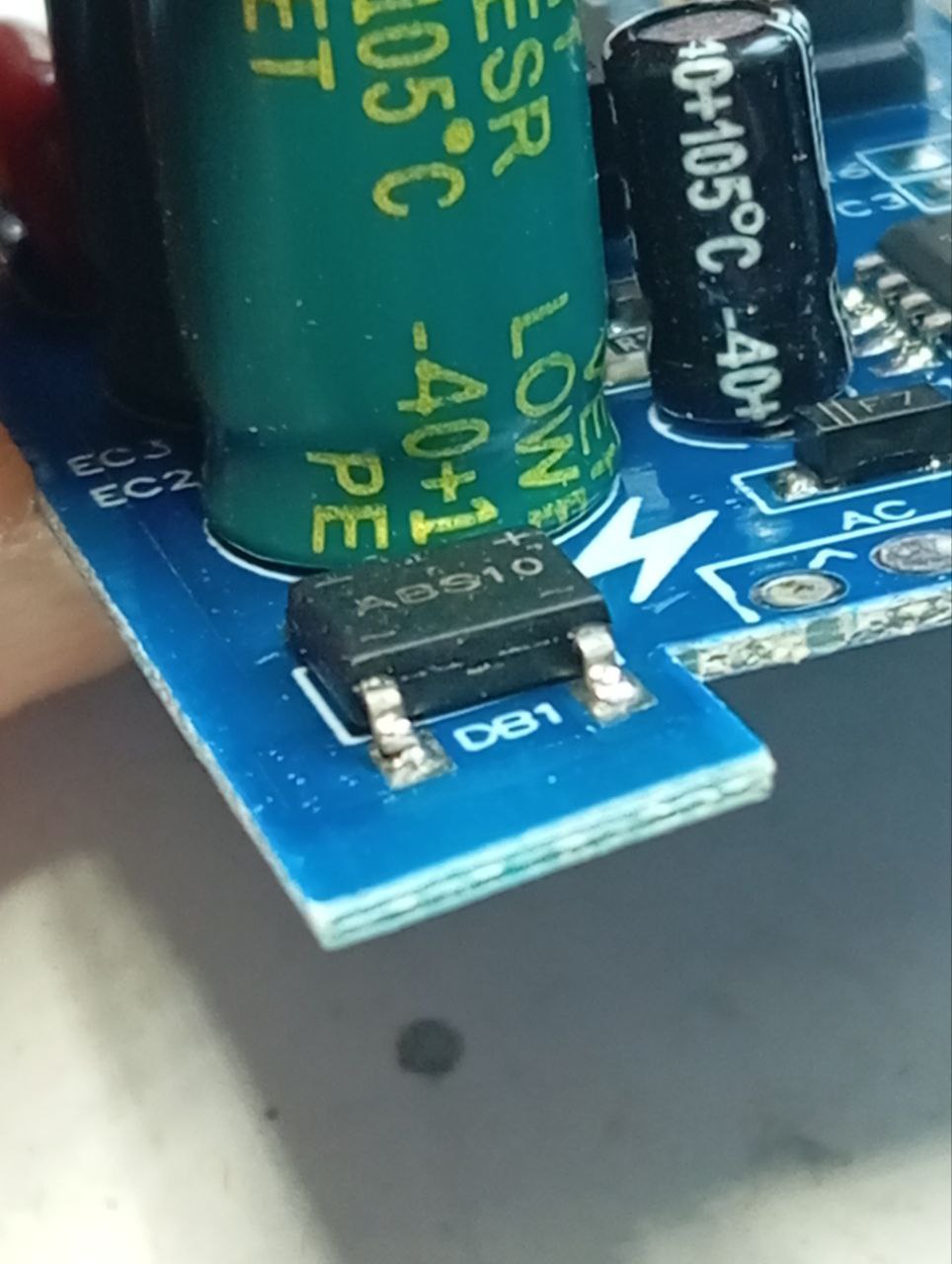

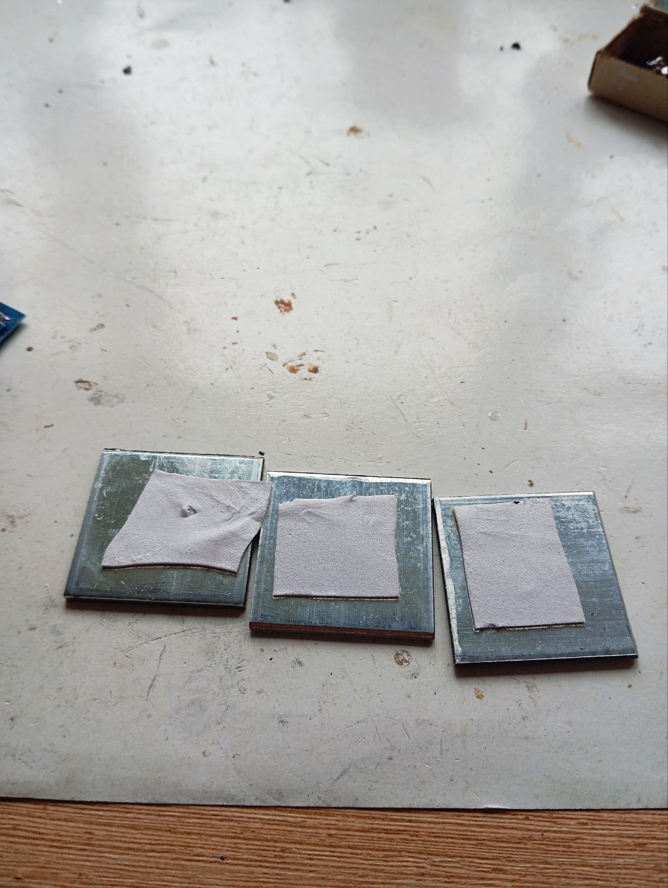

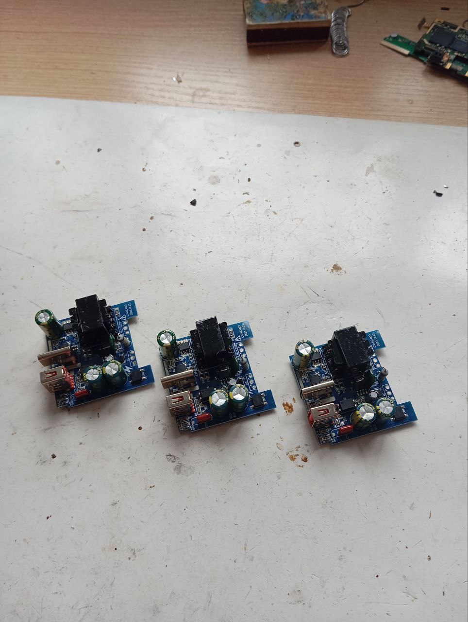

Первый раз попались зарядные устройства с гантелями

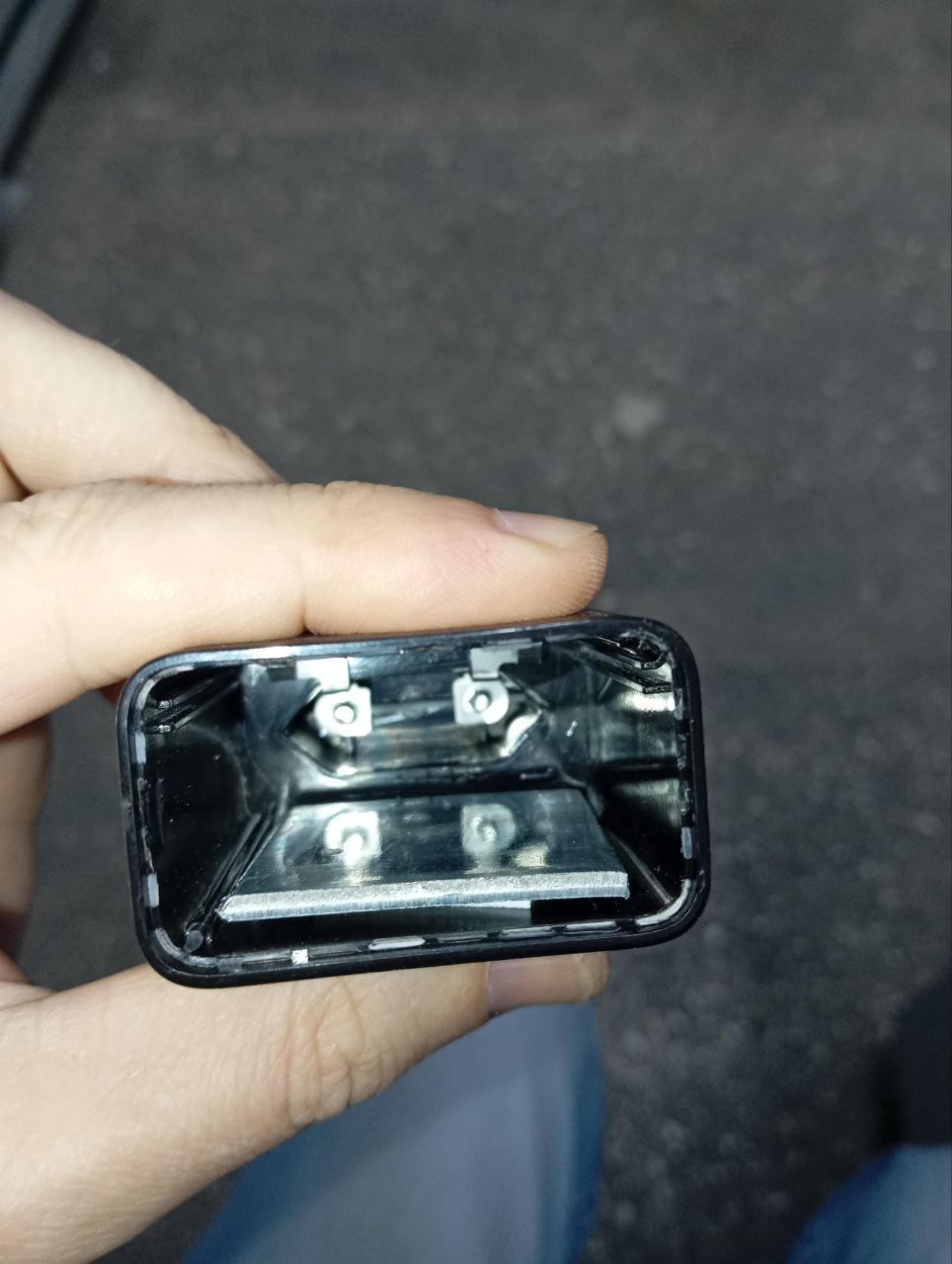

Лиха беда начало. Принесли ещё три идентичных ЗУ с гантелями. Во всех одинаковая механическая неисправность: пружинная клема 220 Вольт перегибает тонкую плату настолько, что разрывается пайка одного из выводов диодного моста!
Подарю оригинальные китайские утяжелители, доставка заказчика )))
ЗУ для "яблока", ожидаемо, имеет бОльшее соотношение масс грузик/плата smile_1 ( электролитический конденсатор на переднем плане взорван, а второй, слева от разъёма - закорочен...)
Итого, из партии в 7 штук, принесённой в ремонт, без грузил было 2!
Эх,
Эх, жаль, не сфоткал утяжелитель на дне вертушки Аудиотехника АТ-120USB , бледная пластиковая калька с Технаря 1210 . На погремушечное пластиковое дно прикручена саморезами ржавая чугунина с тетрадку размером. А что, нормальный ход. Вес - главный признак солидности.

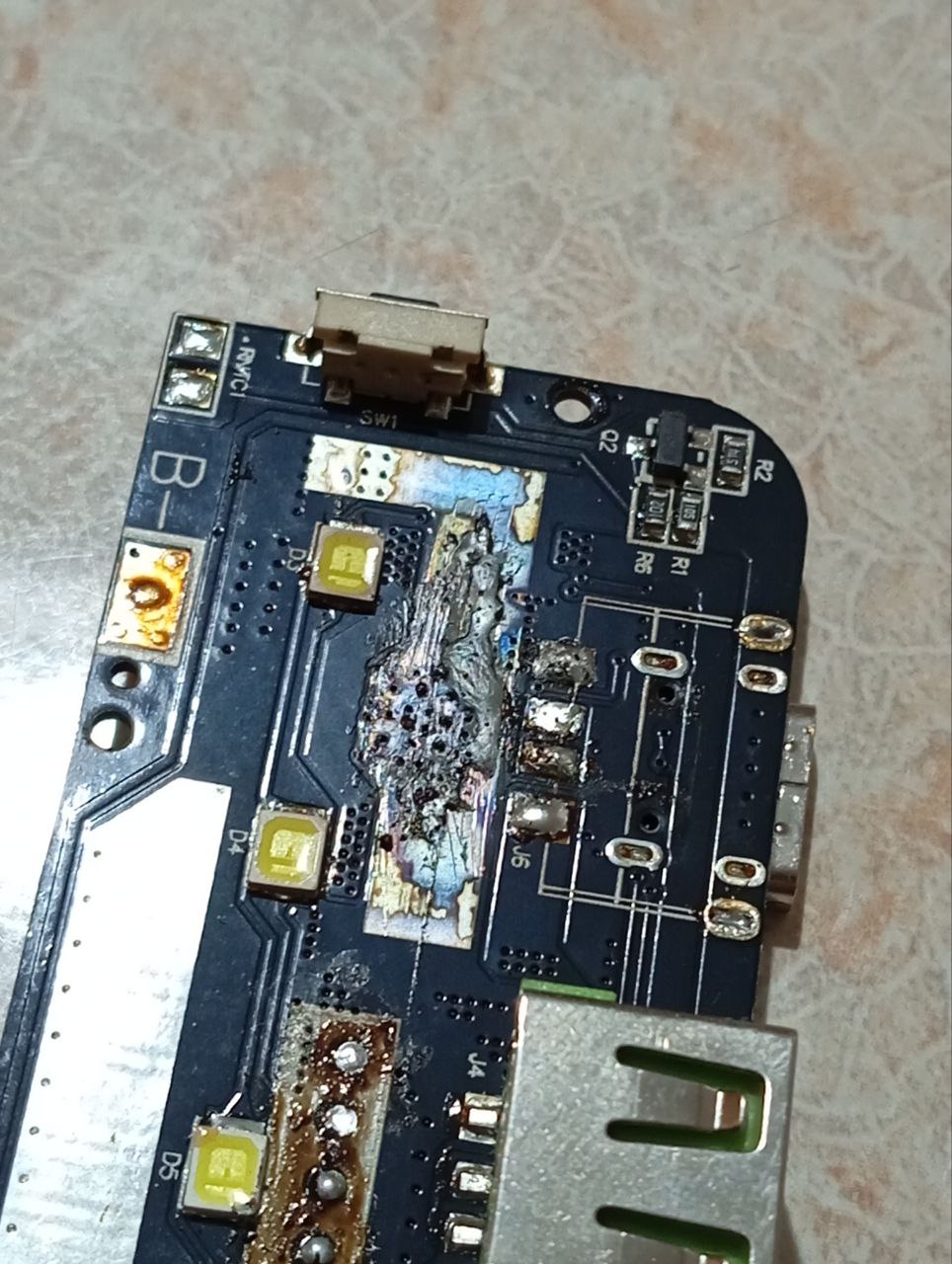

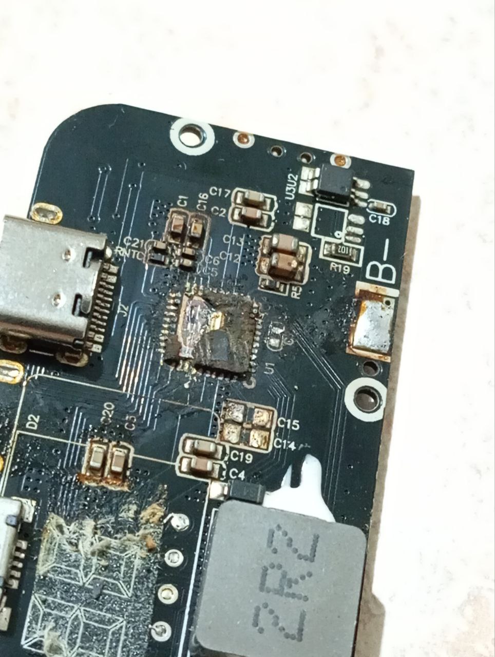

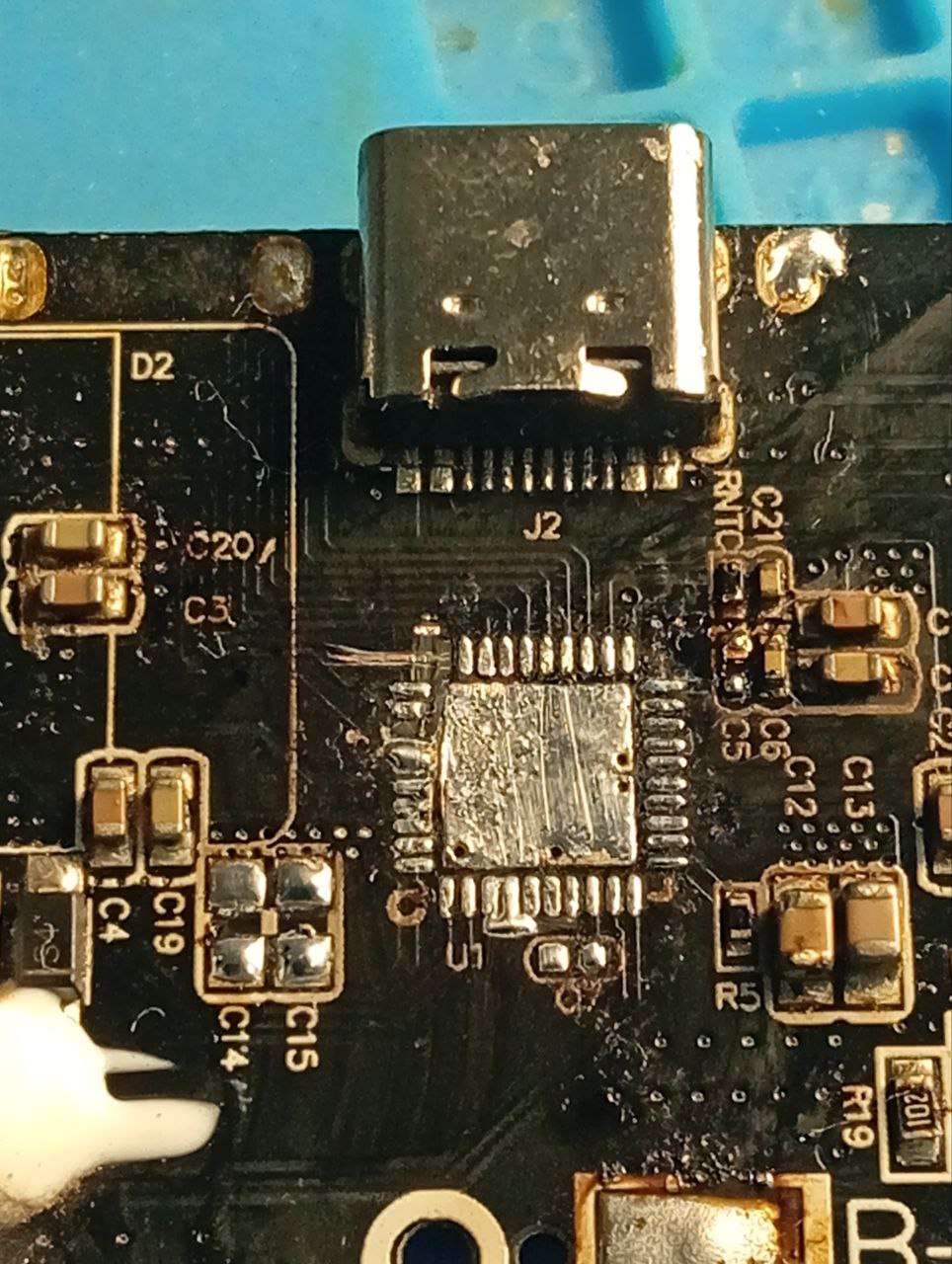

Не знаю, прикол - не прикол, но я сегодня не смог отпаять паяльной станцией с виду обычную СМД микросхемку _shok_
Микросхема с теплоотводом по всему пузу, пробилась и получила небольшую дырочку в крыше, но с другой стороны платы цвет припоя указал на бывшую дико высокую температуру (за 300 градусов; нанесённый припой свежий - мой, там было ровно, цвет припоя был лиловый):
По моим прикидкам, 330...350 градусов и полный поток воздуха на протяжении менее 1 минуты, делов то. Снял знакосинтезирующий светодиодный индикатор и - вперёд. 330...350...360... Выпал ЮСБ разъём с другой стороны... поснимал 3 конденсатора... сдуло пятилапку - нашёл... 380... 405! Дули!!! Верх раскрошился, виден кристалл, не двигается микросхема совершенно.
Звезда в шоке. Всё, что приходит в голову - мощный АКБ (3*10000 мА*ч в параллель) выдал при аварии такую мощу, что медный слой на пузе ИМС сварился с медной же дорожкой платы контактной сваркой, игнорируя прослойку припоя.
У кого-нить было подобное?
Николай, может предварительно перед пайкой на клей посадили? Раз прогрев уже заведомо достаточен был произведен, а воз и ныне там :oops:
Всё пузо, кроме доли миллиметра скраю, отведено под теплоотвод, и оно в новой ИМС в припое...
Такое не отпаивал, но подобное на безсвинцовом припое сначала добавляю припой с канифолью с краев (тонкий пруток), чтобы смешалось, потом как обычно
Правильно, всегда так делаю, и здесь делал, выводы отпускались при 350° примерно. Микробу ужЕ счистил абразивчиком (в дремеле) до припоя. И никаких пришельцев не обнаружил :unsure:
Потери в виде одной задействованной дорожки (угловая, зачищена) , одной незадействованной и конденсатора С5 (коснулся абразивом, и он ушёл в КЗ). Попробую поискать, ху из зе С5.
Апдейт. С5 = 2,2 мкФ, фильтр внутреннего стабилизатора 3,3 Вольта.
То Вы не рискнули греть по настоящему. Были подобные приколы с чарджерами на ноутах. Фен без насадки, температура около 420, поток почти максимум и греть прямо микруху без круговых движений, всё рядом укрываю каптоновым скотчем. Отлетают довольно быстро. Или нижний подогрев, но заморачиваться лень. Назад впаивать сильно проще - лудим площадки и пад под теплоотвод обычным ПОС-61.
Как бы паяю воздушной станцией с 2002 года (примерно)... Первый раз не отпаял мелкосхему на мелкоплате, при том, что всё остальное отпадало самО!
А вы её в верх пытались оторвать? Влево в право не пихали? Поверхностное натяжение припоя могло быть тому причиной. Я иногда на такое нарывался на таком типе корпуса микросхем. В сторону её нужно сдвигать покуда она не слезет с места пайки на половину, далее её уже можно и в верх оторвать...
Как по мне - богомерзкий бессвинцовый припой и огромные полигоны в слое ниже, отбирающие тепло - и маленькая микруху лучше греть нижним подогревом :)
