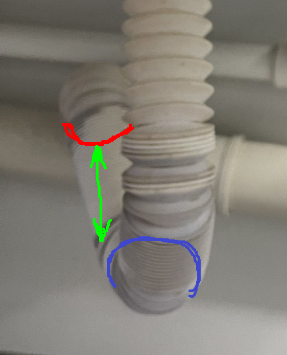

Интересно, а гидрозатвор-то на таком изгибе гофры хоть есть. Обычно его (гидрозатвор, а сифон неправильное название) делают заметно повыше
Есть.
Там, где гофра внутри чёрная, там стоИт вода. (И оно чистится без разборки, Крокодилом Геной под протоком воды.)

Есть.
Я именно так и сделал, когда задолбался в ванной сифон чистить .теперь и не помню, когда в последний раз засорялось))))

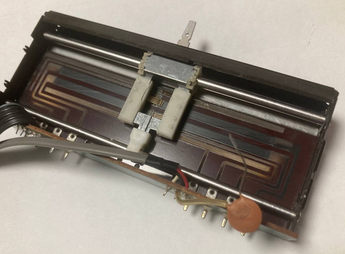

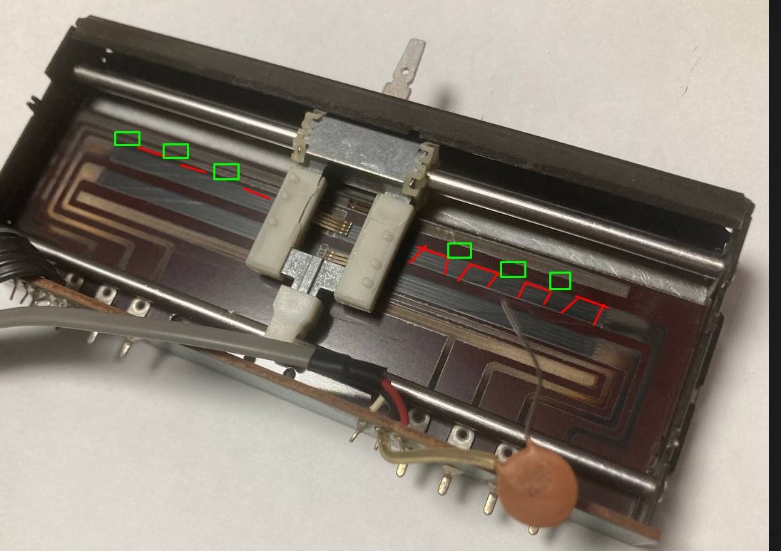

Ползунковый резистор ALPS 250Kbx2 из усилителя AKAI AM-U61, называется "хрустел и дохрустелся" фиг его знает как восстановить
Если KONTAKT60/61 не помогает, то взять любой другой такого же размера. А если это тембр, то запаять два резистора делителем по желаемому результату.

Та же засада с ползунковым регулятором в CD-207 Philips , найти такой же не удалось, никакие другие по конструкции не идут. Можно в принципе делителем обойтись.

Безумная "идея" : применить длинный (естественно не треснутый) грифель от карандаша, но как обеспечить омический контакт на концах (пружинные самодельные цанги штоле поставить)? И как щетки организовать...
Пружинящая полоска из бронзовой фольги с напайкой из сплава золота и серебра. Обычный контакт в спецприборах .
Да тут же чистить то уже и нечего, сам графитовый слой за 45 лет просто стёрся под чистую.
Можно попробовать аккуратно сместить ползунки на непротёртые места дорожки. Может помочь.
Да там уже страшно что то трогать, пластик диэлектриком который служит для контактов, рассохся от старости. Максимум на что меня может хватить, это помазать графитовой смазкой.
Сначала спиртом промыть попробуйте. Я так делал, помогало (не прикол).

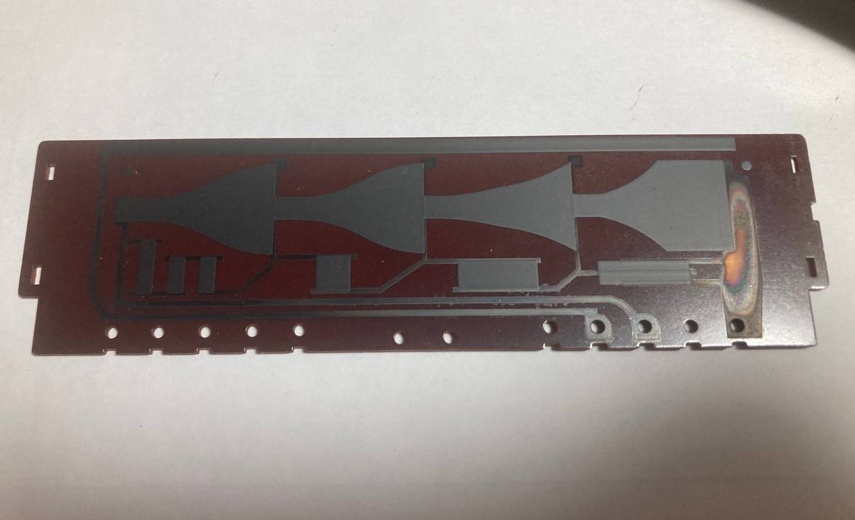

Слой медной фольги с просечками и кондерами мелкой ёмкости с отводами.
Если уж прям очень надо оригинал.
Не обязательно много,можно громко-тихо-средне или ещё какие варианты.
Места там полно.

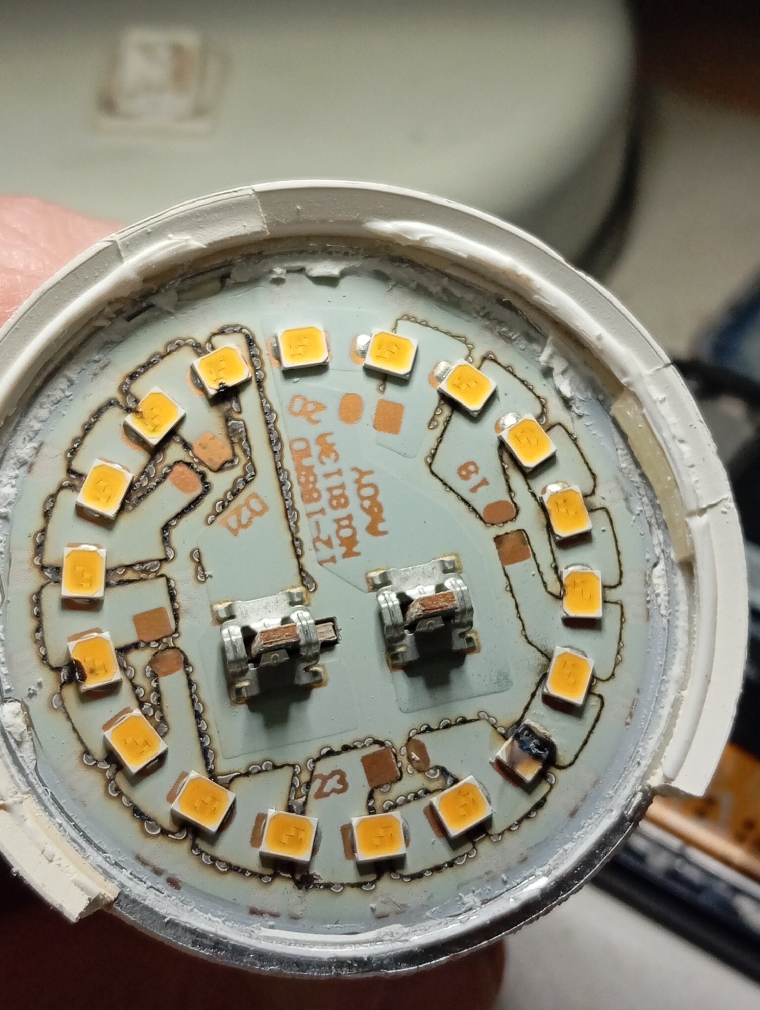

Прогоревшие по изоляции к алюминиевому диску LED-лампочки видел не раз, но чтобы прямо по всему контуру, цветочком :confused:
Здравствуйте! Выглядит как пробой. Эти ЛЕД лампы очередной обман народа в мировом масштабе. Пишут потенциальный ресурс диодов (утрированно: 30 000 часов!), а реальный много ниже из-за тепловых нагрузок.
И никаких пришельцев не обнаружил

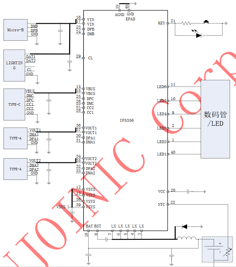

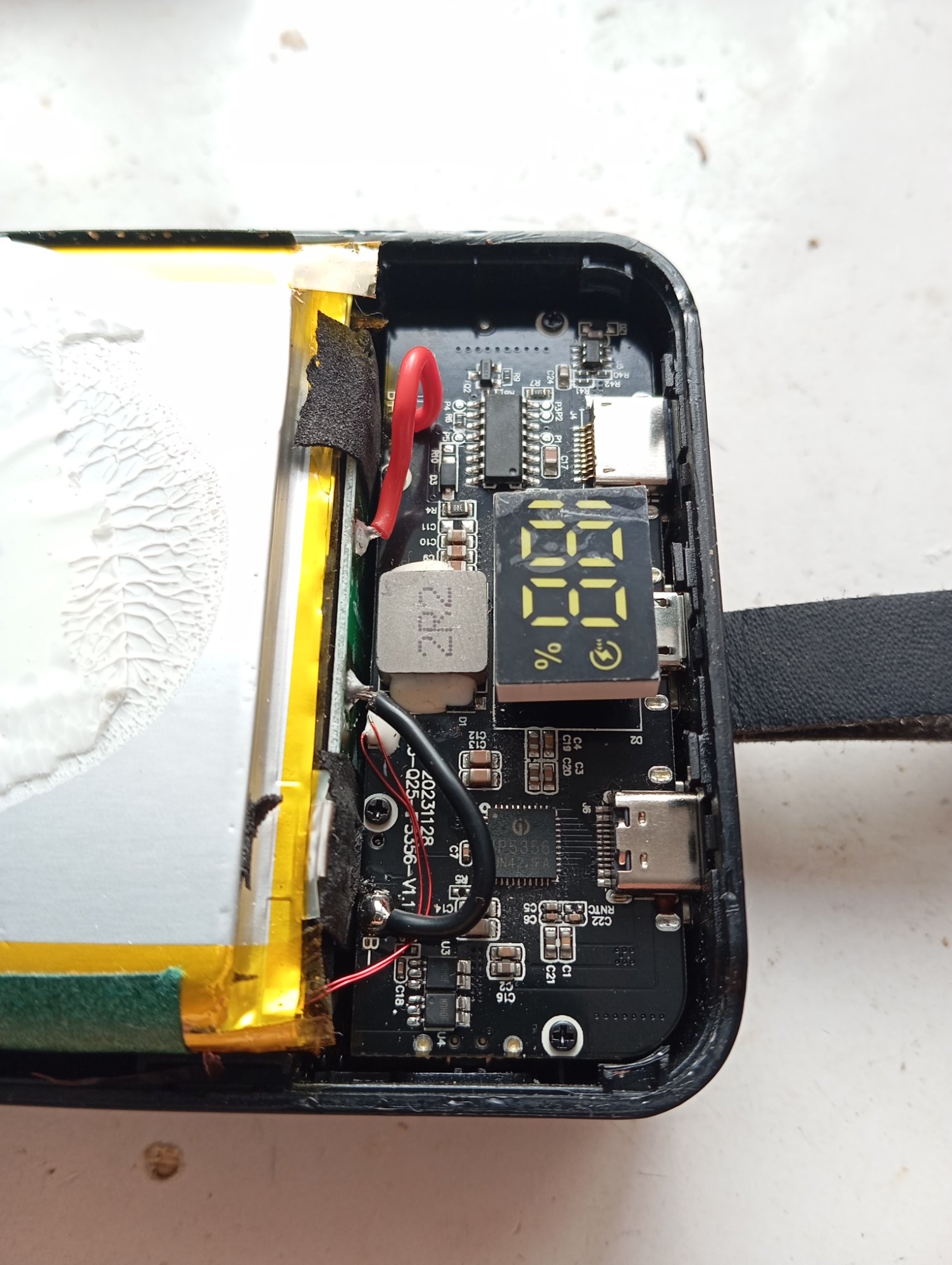

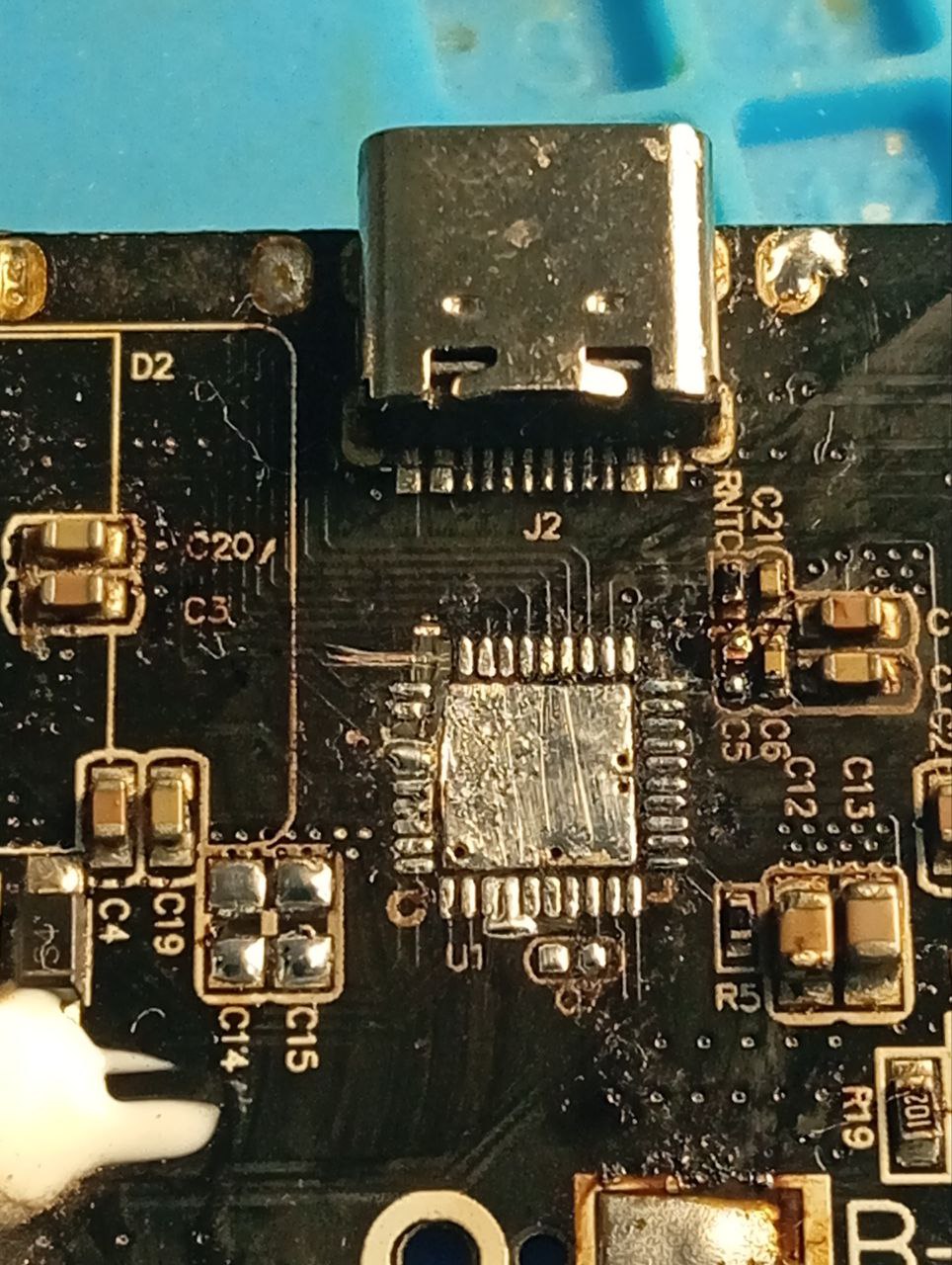

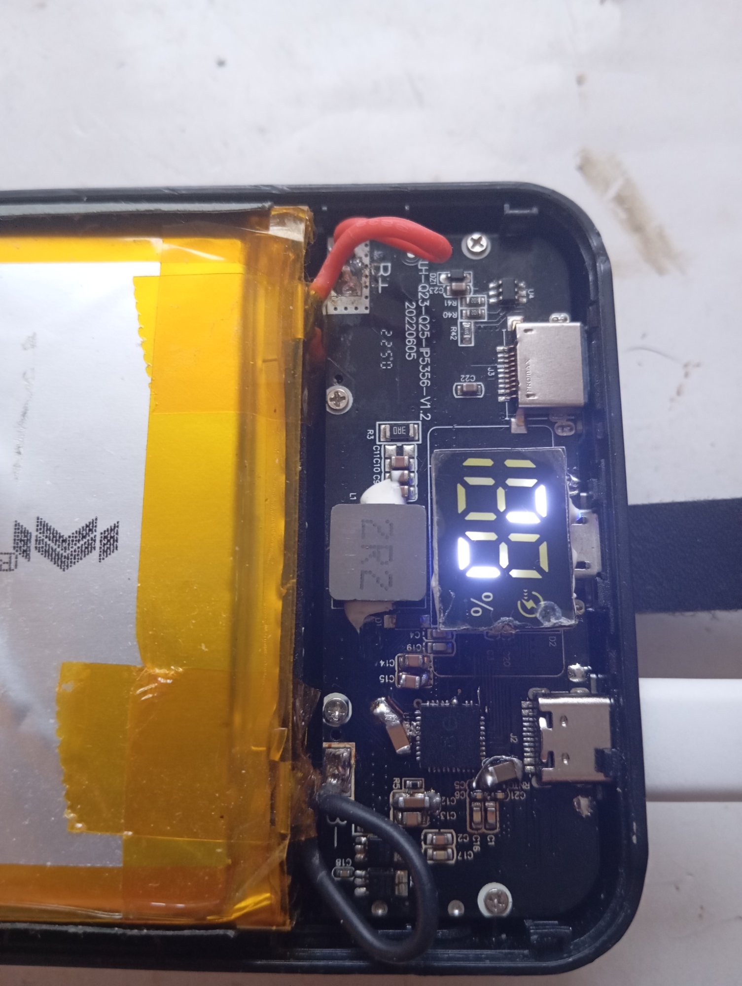

После продолжительных страданий ИМС запустилась на заряд/разряд, но индикация нарушена. Заменил три повреждённых камешком дремеля конденсатора.
Сам индикатор проверен на другом, подобном павербанке (отличие - дополнительная ИМС),
он - рабочий 100%. Пять выводов индикатора идут напрямую к выводам основной ИМС, и все прозваниваются на массу как диод в обратном направлении (БЕЗ запаянного индикатора), а толку - нету. Отдаю.

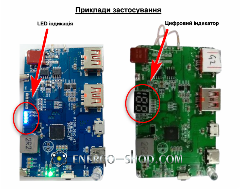

Программировать сам контроллер не нужно? Или может какие перемычки конфигурирующие нарушены. По виду то светится 4-ре палки, как буд-то контроллер настроен на 4-ре светодиода
Хороший вопрос! По даташиту данная ИМС должна работать с индикатором о шести ногах, а тут - пять! И на другой плате он таки работал полностью.
