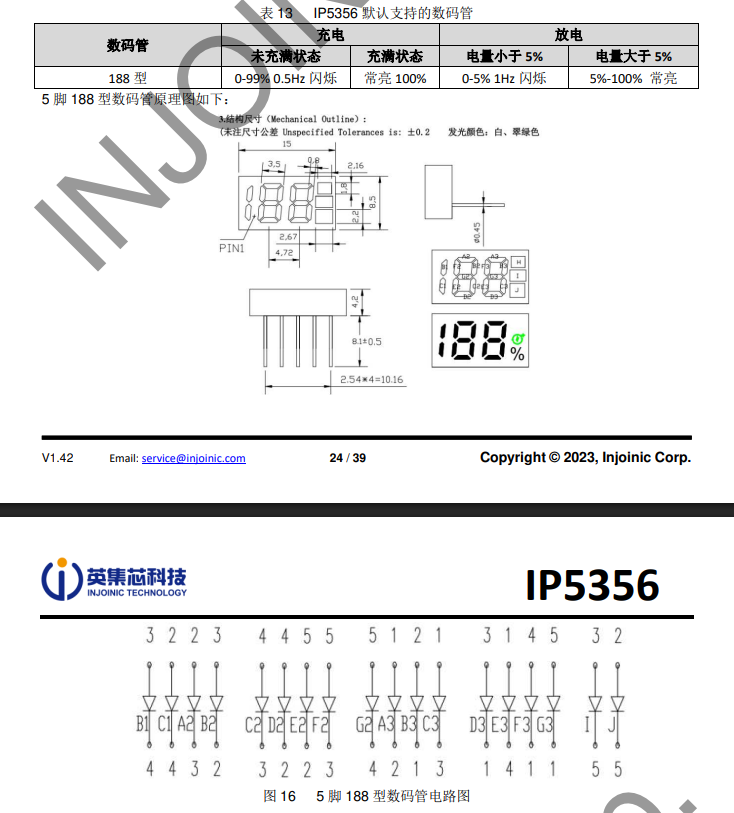

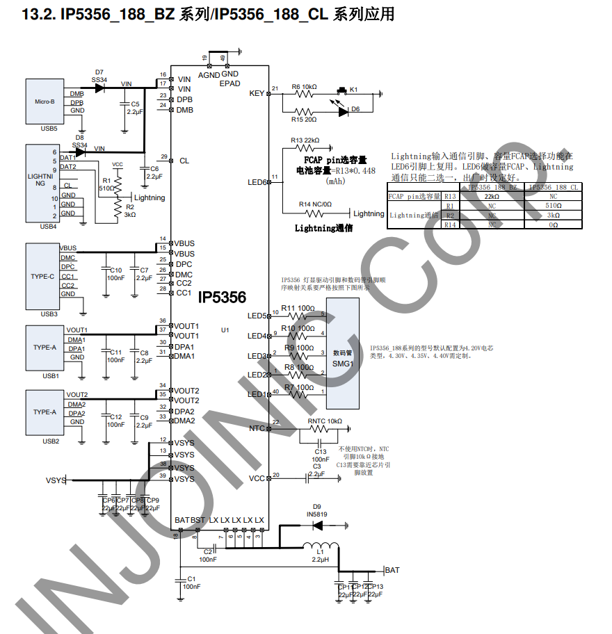

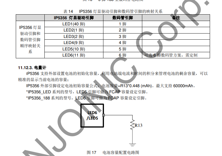

Просто в том же даташите есть описалово про 5-ти ногий сегментный индикатор
Строчка "可选,6pin数码管方案,需定制" перевелась как "Дополнительное решение с 6-контактным цифровым дисплеем требует индивидуальной настройки", и что толку?.. Идёт оно лесом.

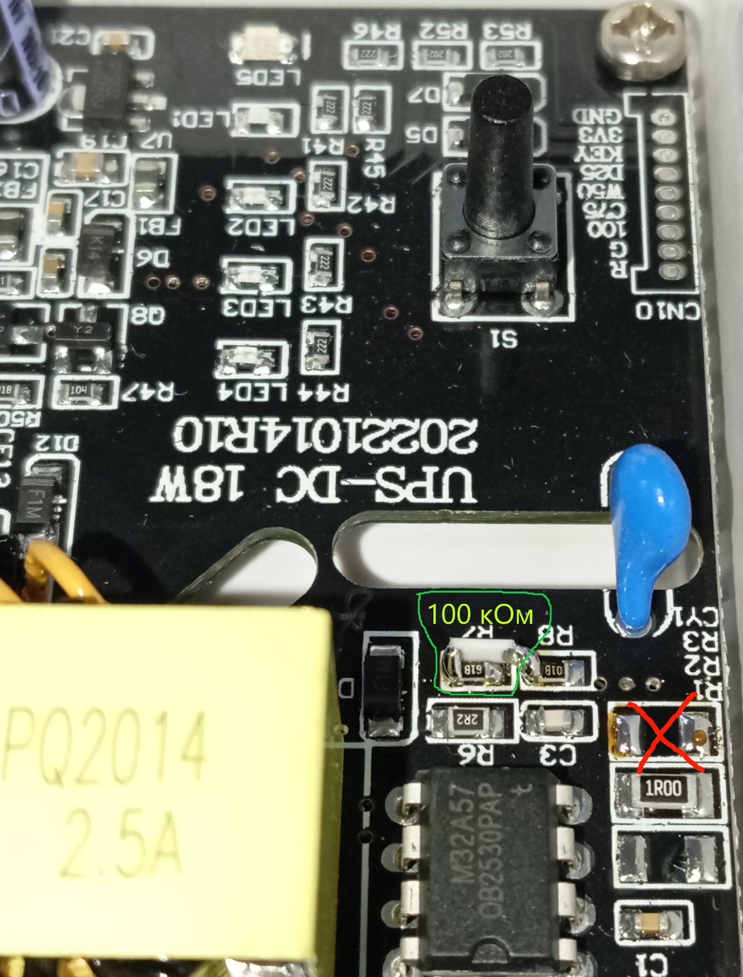

Ну так если дисплей на 5 выводов, то PIN11(LED6) задаёт ёмкость батареи. А у Вас оно там как?

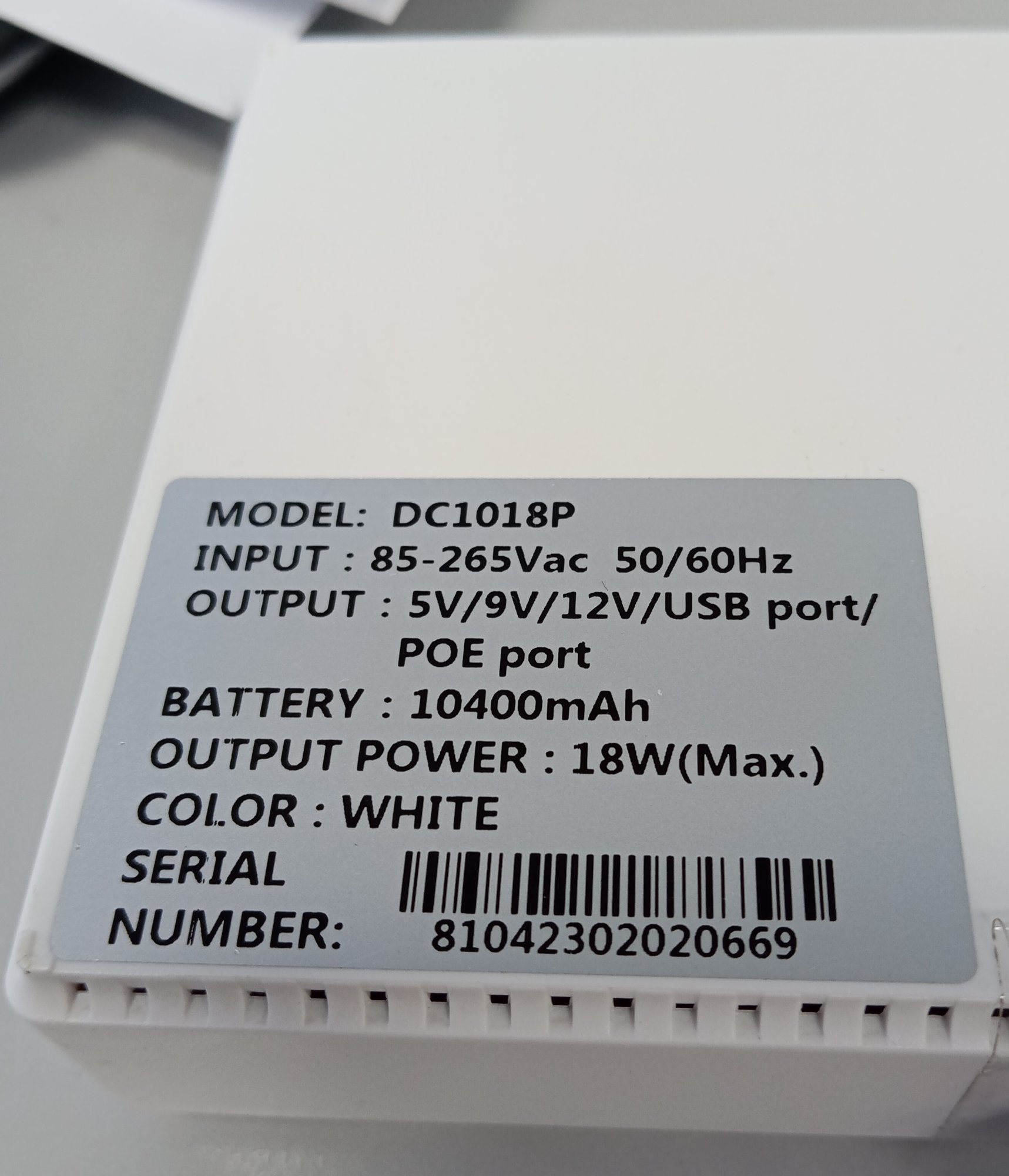

Попали в ремонт два таких павербанка для роутеров
В обоих - отказ АКБ. В одном - все четыре пальца в обрыве и ржавчине, в другом - два в обрыве, два ещё живых (но вздулись конденсаторы по напряжению 8,48 Вольт, стоЯщие в параллель АКБ). Оказывается, заряжают пальцы 18650, включенные по два в параллель и в два этажа, током около 3А и до напряжения 4,24 В/элемент, и оставляют в буферном режиме под таким напряжением. Чуть банки устанут и увеличат своё внутреннее сопротивление, так сразу при окончании зарядки они идут в разогрев выше 55 градусов (при открытой крышке!), начинается саморазряд, они не могут дотянуть до 4,24 В/элемент и просто высыхают...
Сбросил ток на 40% (выпаял резистор 1,5 Ома, стоЯщий в параллель резистору 1 Ом) и напряжение до 4,08/элемент (впаял резистор 100 кОм в параллель резистору R7, который 4,22 кОм), смотрИте рисунок.
Один комплект акумов - новые, второй комплект - б/у. Надеюсь на лучшее smile_8

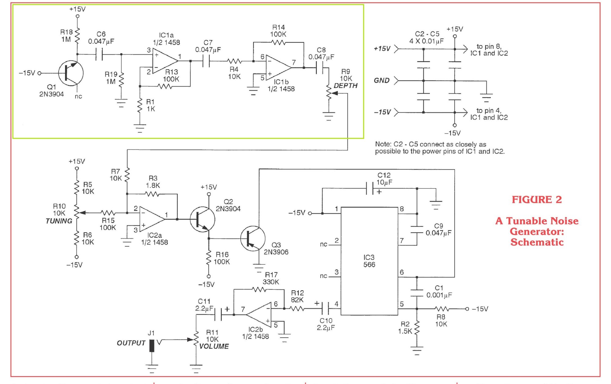

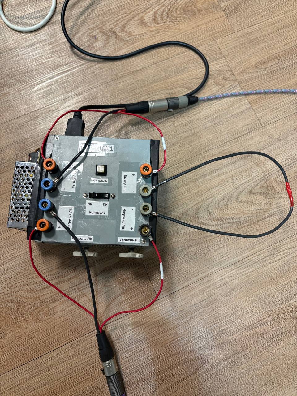

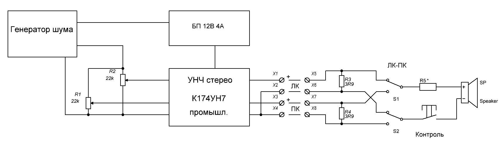

Схему источника шума взял в журнале Nuts & Volts 1999 november, обведено зеленой рамкой. Только питание шумового транзистора сделал однополярное (должно быть больше 7В) от +12В, база на общий провод, микросхема LM1458 (LM358) тоже от однополярного источника питается. Из двух резисторов по 10 кОм и конденсатора на 10 мкФ сделал искусственный ноль для ОУ.
Усилитель взял от радиолы Илга ХХХ-стерео на двух К174УН7, 4Вт на 4 Ом, примерно 1А шумового тока. БП 12В 4А с Алиэкспресс. Динамик маленький 0,1Вт для контроля целостности цепи и уровня. Корпус от компьютерного БП.

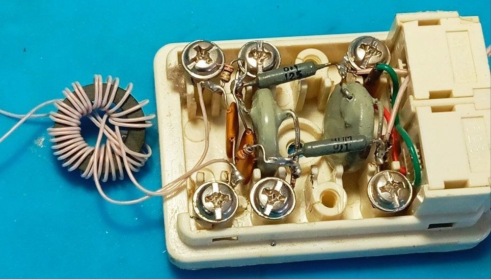

Сейчас - прикол, а когда-то спасало мой комнатный радиотелефон Панасоник от наводки по тел. линии во время грозы.
Тут катушка, мотанная в два провода на ферритовом колечке, дальше 2*10нФ*1 кВ, дальше резисторы 1 и 3 Ома/0,062 Вт (предохранители по обоим проводам отдельно), варистор 180 В, два дросселя Д-0,1/125 мкГн и второй варистор 180 В. Ибо - не...чего пробивать!
Тут катушка, мотанная в два провода на ферритовом колечке, дальше 2*10нФ*1 кВ, дальше резисторы 1 и 3 Ома/0,062 Вт (предохранители), варистор 180 В, два дросселя Д-0,1 125 мкГн и второй варистор 180 В. Ибо - не...чего пробивать!
Это устройство спасает даже от шаровой молнии, но лучше не испытывать
От шаровой молнии спасет кольцевой феррит, дроссель защитный. От линейной молнии- стержень антенны от приемника СВ . На всякий случай,паяем оба. Перед этим откусываем провод от самой коробки.

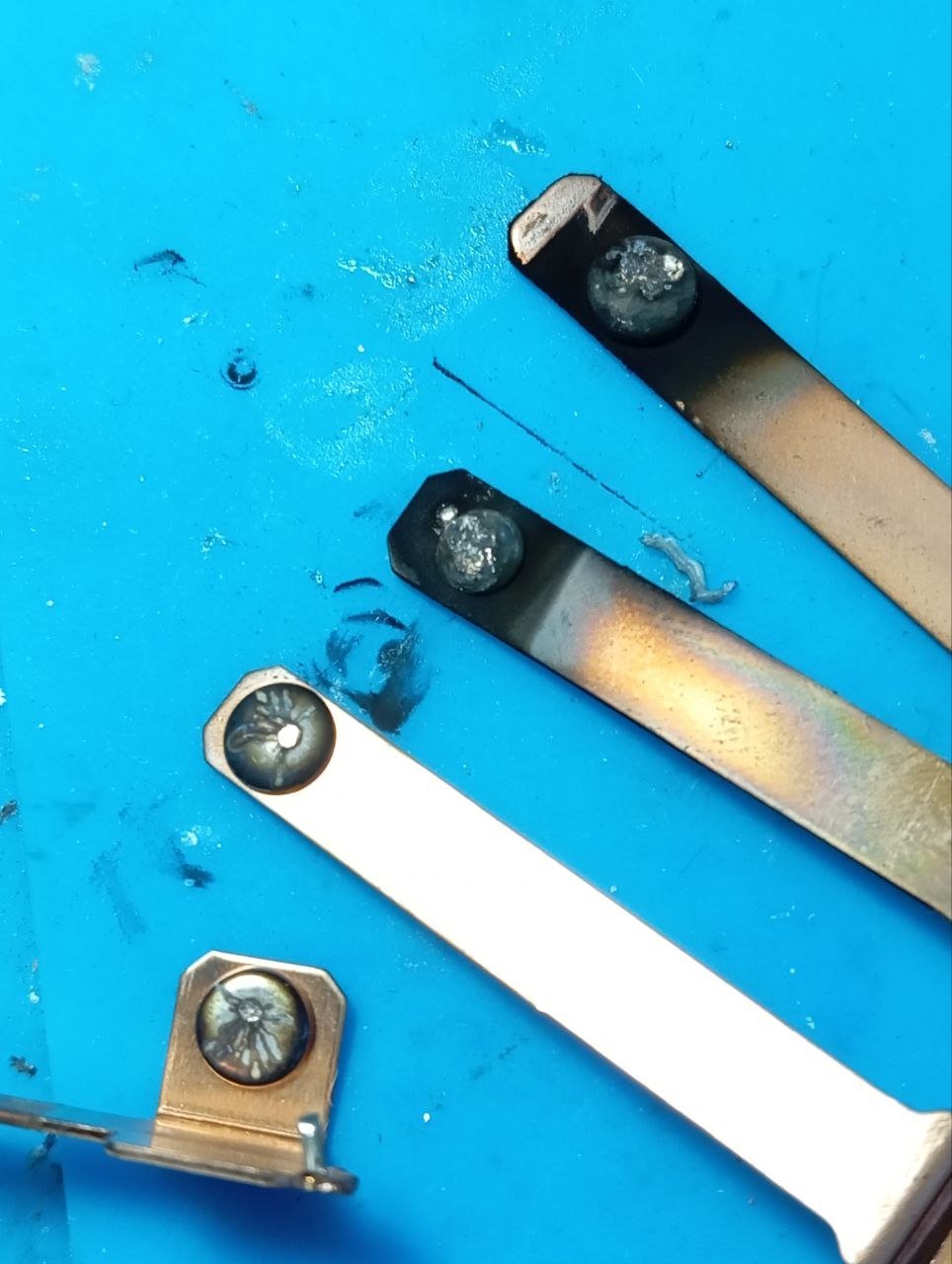

Моя микроволновка начала выключаться с автоматной очередью, пришлось залезть в механический таймер. А там...
это механический таймер(
Это СВЧ пробой на частоте 50 Герц.
это банально грязные от времени контакты ,которые начали гореть через грязь , в микроволновке всегда частицы жира гоняет вентилятор , все со временем засирается и контакты тоже.
или вариант номер 2 : износилась пластиковая деталь прижимающая контакты (стала недожимать)
