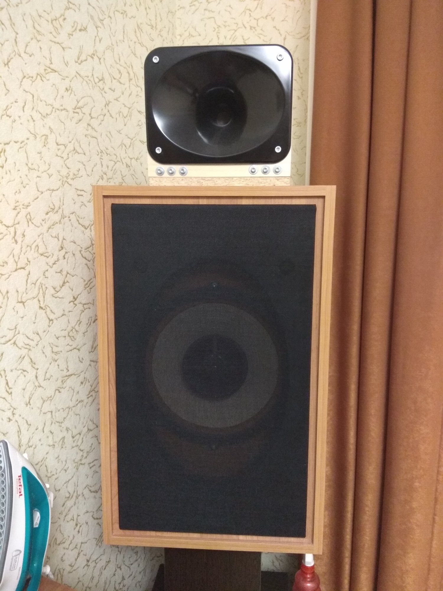

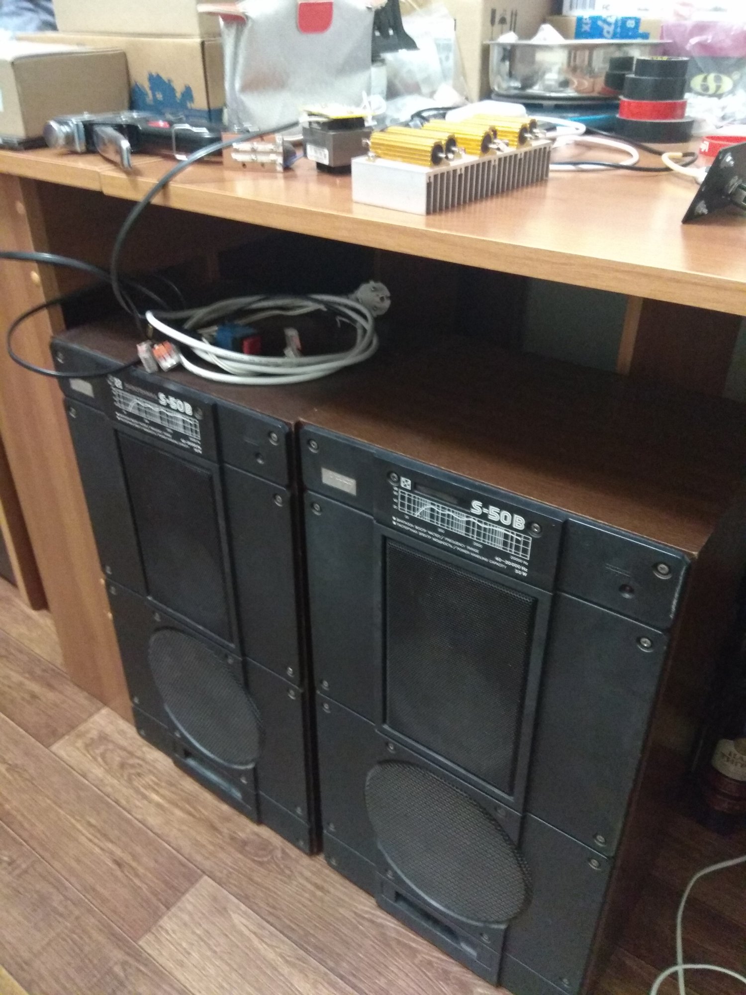

Проблемы у меня в S-50B с ВЧ, на основных колонках - Лафайетах у меня проблем нет, вы перепутали..

Ждём, новенькие ВЧ, и небольшой апгрейд фильтра!, но без вмешательства в СЧ не обойтись!
Проверим. Но все таки я надеюсь что обойдется малой кровью ...

У меня щас на лафайетах один ширик и один вч с кондером, они пересекаются, это слышно
Это -
- интересно девки пляшут! Скажите ещё, что Вы и Лафайеты не измеряли...

Вы хотели бы увидеть замеры? Или вас удивляет что я не измерял? Причины не измерения я уже описал ....
Слышно , я имел ввиду что звук слышно и из ширика и из вч динамика , полного разделения нет , так как у ширика нет фильтров, потому и слышно в обоих динамиках, но нет отставания, и в зоне прослушивания все прекрасно ....
Факт , что ширик это ширик и он звучит во всю полосу, не означает, что пищалку к нему нужно стыковать по понятиям, то есть, без фильтров. Типа. они там меж собой разберутся.
Не так давно тоже оставил Клангфильм-307 как есть, подстыковал к нему пищалу. Звук вышел отвратительный, на стыке свалка. Потом сделал как должно, подвалил ширик . понизил частоту стыка до нормы , оно и склалось.
Непонятно, зачем Лафайетам пищалка, она уже есть в составе динамика, двухполосного , верхушех по памяти хватало.
Так как в лафайетах есть пищалка, значит она им все-таки нужна. Увы , оказалось что одна из пищалок дефектная, продаван сабака подвел... Это к стати сначала стало понятно на слух, и потом по приборам и замерам (я замерял их, увы) Пришлось решать как-то самому, такую же пищалку найти не смог... После установки новых пищалок , все стало на столько хорошо , что мысли сделать замеры не появилось...
