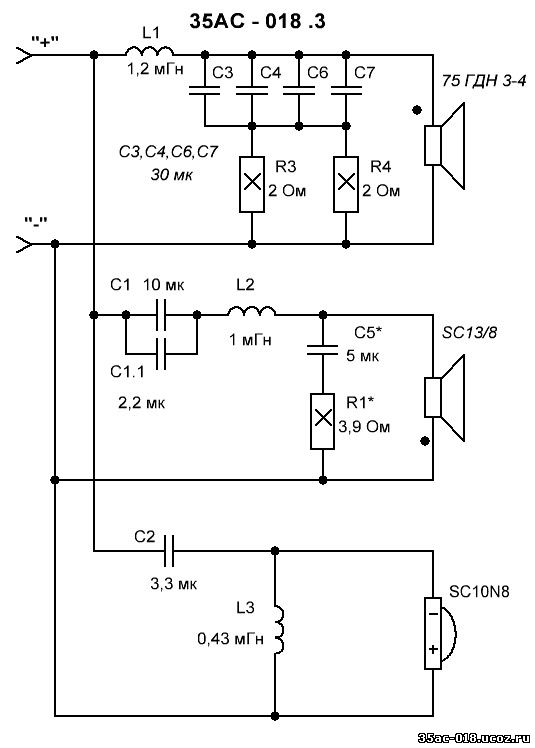

Николай! Спасибо за ответ! Тогда наверно надо обратить внимание на одобренную (уважаемыми форумчанами!) разработку кроссовера для Амфитон 35АС-018. СЧ и ВЧ - как раз эти Визатоны. Как вариант состыковать с НЧ , который рассматривался выше. И взять все это за основу и начать движение.... моей соломы в голове для самостоятельного расчета видимо не хватит. Дальше онлайн расчета кроссовера ( к сожалению) движений пока не было.
Постараюсь завтра прикинуть стыковку.
Непонятно только, на одинаковой ли глубине на передних панелях стоят СЧ и ВЧ динамики в С50 и в -018. На схеме СЧ и ВЧ включены в фазе, что значит, что акустически купол ВЧ торчал ближе диффузора СЧ, и излучение ВЧ динамика обгоняло излучение СЧ динамика на частоте раздела на период...

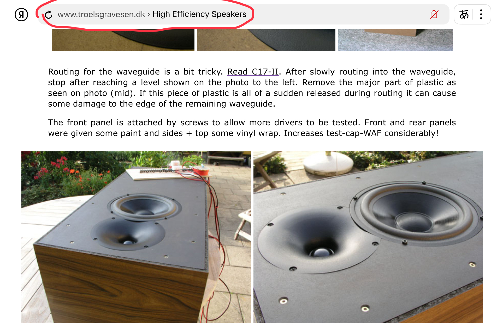

Это вы так про Троелса?
«DT300 может стать подходящим компромиссом для двухполосных систем, обеспечивая возможную низкую точку кроссовера. Что ещё более интересно, так это новый волновод, изготовленный специально для твитера DT300. Этот очень короткий пластиковый рупор повышает чувствительность примерно на 6 дБ на частоте 2 кГц, а с динамиками Vifa C17 возможен очень простой кроссовер 1-го порядка. Я никогда не думал, что смогу заставить кроссовер 1-го порядка работать должным образом, но этот твитер, похоже, делает это возможным благодаря плавному спаду от драйверов C17.
Может быть сложно отличить рупор от волновода, но обычно в рупор устанавливается компрессионный динамик, а в более длинный рупор — любой динамик (например, низкочастотный динамик для PA), от маленьких купольных до больших конусных. Волновод обычно представляет собой очень короткий и неглубокий рупор, в данном случае глубиной всего около 40 мм.»
Я НЕ ПРО ТРОЭЛСА. С этой пищалой я хорошо знаком, довелось послушать , измерить и получить представление о ней. И то, что Троэлс пишет насчет уверенной добавки по отдаче, все именно так. За этой конструкцией стоит огромный труд создателей этого динамика. В отличие от любителей нахлобучить на пищалку кусок чего-нибудь напоминающего рупор, потом бить себя в грудь, заявляя о прорывном звуке, которого там не ночевало. И как правило, ровная характеристика пищалки этими нахлобучками убивается в хлам.

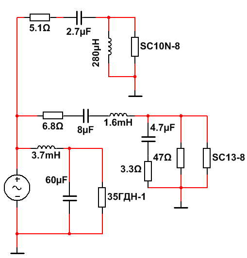

Свежая схема замещения #177 , можно работать.

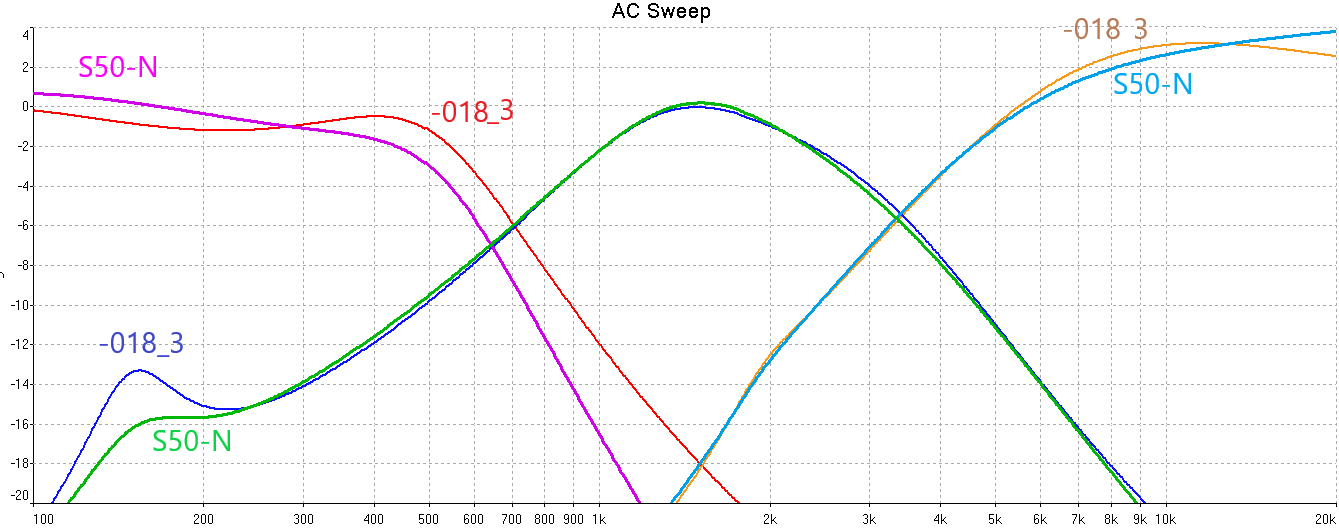

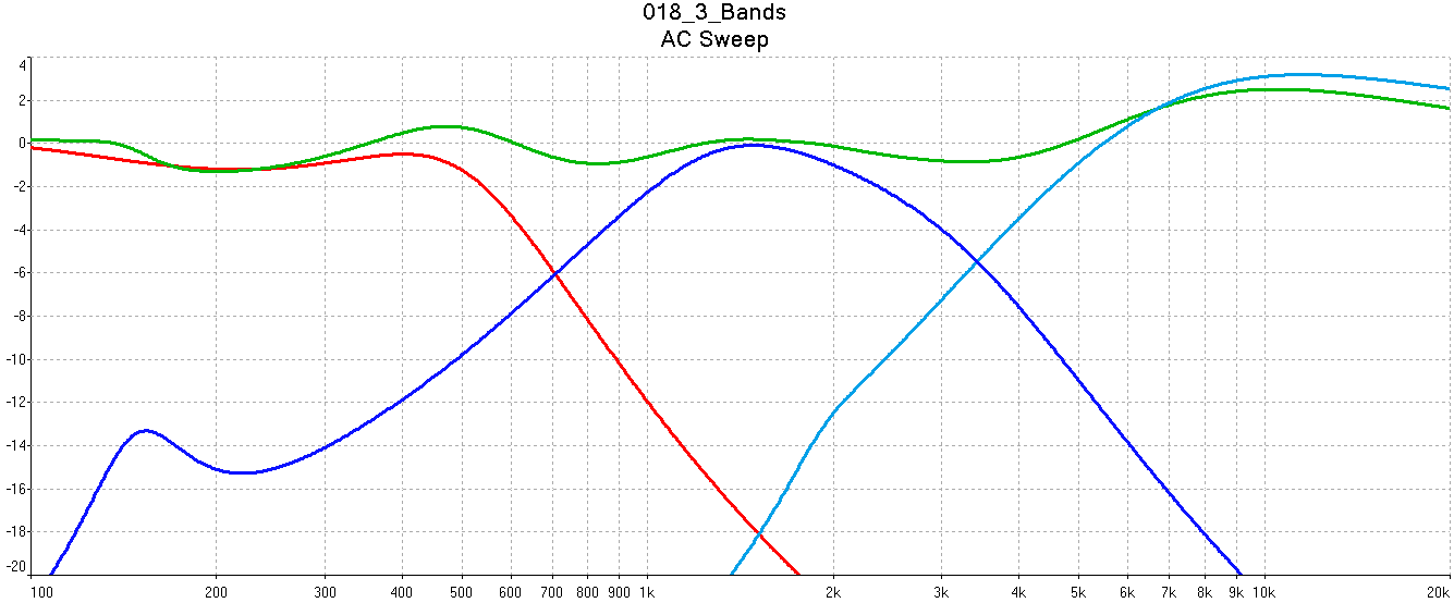

АЧХ полос по напряжению для АС #421

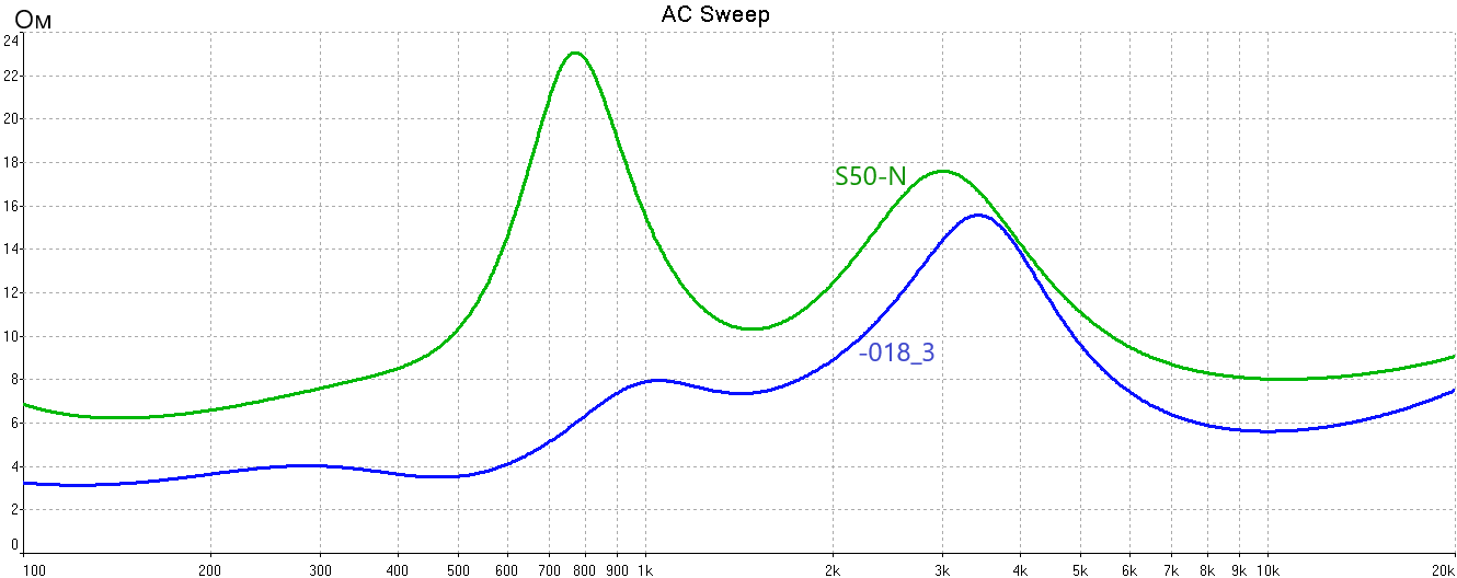

Теперь добиться тех же уровней при 8-омном 35ГДН-1... у него на 5дБ меньше отдача (учитываем 4/8 Ом) и фильтр другой (но частота раздела - та же).
Держите.

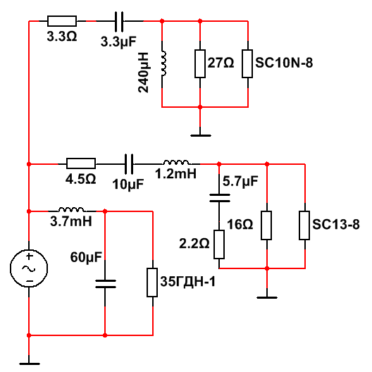

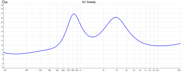

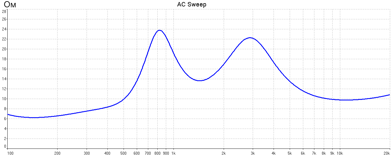

Импеданс можно оптимизировать, он вырастет на 3 Ома на СЧ и на 2 Ома на ВЧ.
Вот оптимизированная схема и её импеданс, АЧХ полос 1:1 с предыдущей:
Николай! Не хватит слов, что бы выразить вам признательность за вашу отзывчивость и вашу работу!
Динамики есть ( на фото - это они). Приступаю к действию. Графики, впечатляют. Соберу микрофон, есть Шмелев( для настройки лампы), намотаю катушки( которых нет в оригинале) подберу сопротивления, синтепоном разживусь и с божьей помощью.... в дорогу. Как бу
