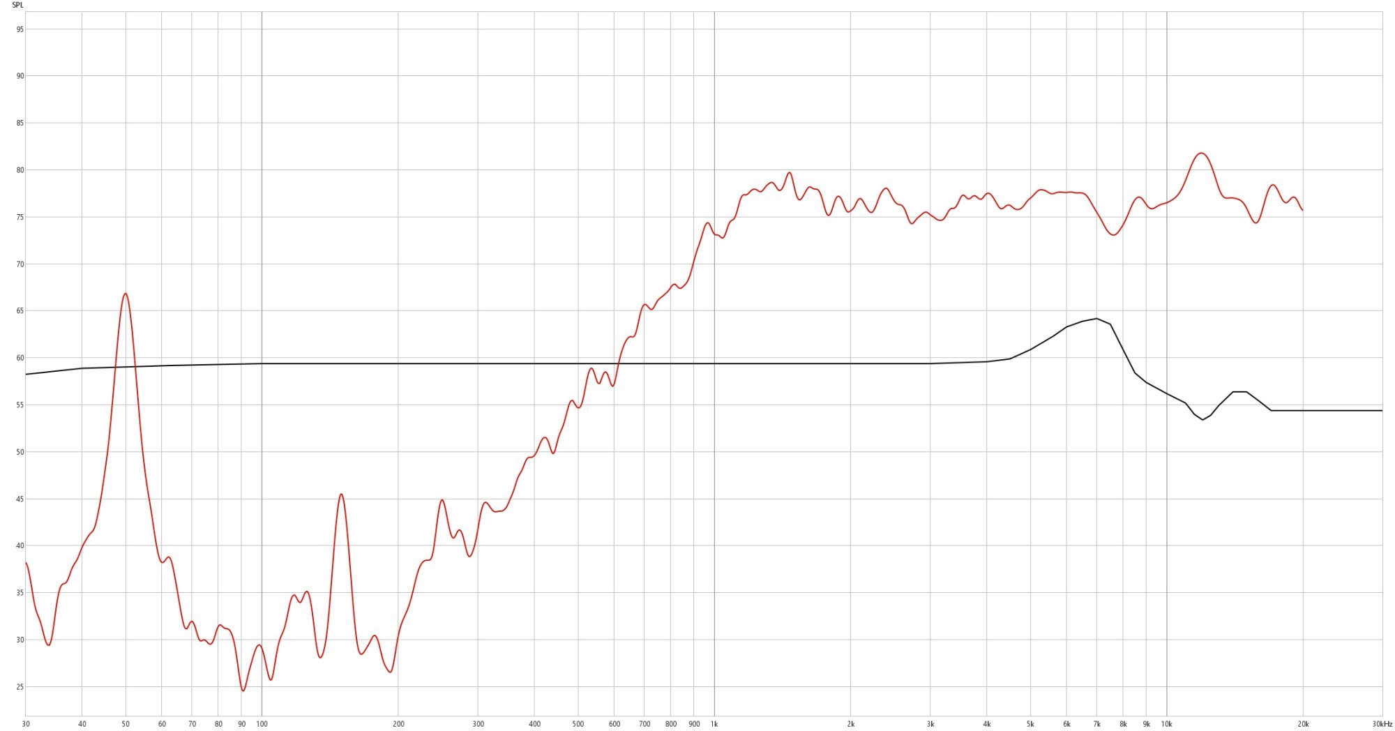

zencikas , мне нужна АЧХ TW6NG c 50 см по оси в сглаживании 1/9 октавы без отражений по возможности (временнЫм окном). Пока прикинул файл коррекции исходя из
Сами видите, что сглаживание в данном случае искажает детали АЧХ, хотя в целом совпадение есть, тенденции правильные!! Кроме того, первая АЧХ, вероятно, снята не точно по оси.
Держите, в первом приближении.
  • ZENCIKAS 1.zip
    329 байт · Просмотры: 26

Из какой точки снимали нижний стык?
Николай, все измерения сделаны с одной точки, на уровне ( по оси ) среднника на расстоянии 80см , я не двигал микрофон вверх-вниз для каждого динамика
Иду делать :)

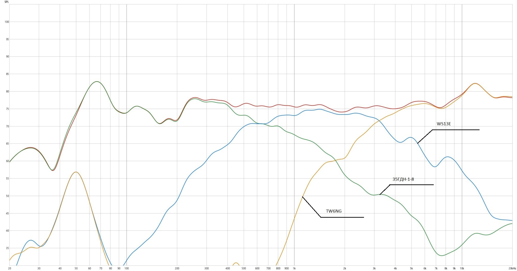

Схемы замещения TW6NG & WS13E #169 #170 . Теперь можно бегать на полную выкладку )))
Забросил в симулятор. У ФНЧ перелома АЧХ нет совершенно, горбик 350 Гц мы не уберём изменением ФНЧ никак, это - проблемка НЧ динамика. Зато есть перелом АЧХ у ФВЧ на частоте 4 кГц: 2,5 мкФ вместо 1,5 лезут боком. В целом картинки похожи, с точностью до пика 5 кГц у СЧ динамика и файла коррекции микрофона. Основное расходжение - добавки на стыках у симулятора больше, что говорит о том, что АЦ динамиков размещены не оптимально по глубине, при измерении в данной точке.
Импеданс на "хорошо", можно лучше.
Сейчас прикину, чем лучше прибить пик 5 кГц СЧ динамика. Пробуйте вот так:
Вообще-то в ФНЧ лучше будет 50 мкФ, и даже 40 попробовать будет незазорно. Таки горбик 350 Гц НЧ полосы обещает стать менее заметным. а усилитель на мидбасе чуть разгружается.

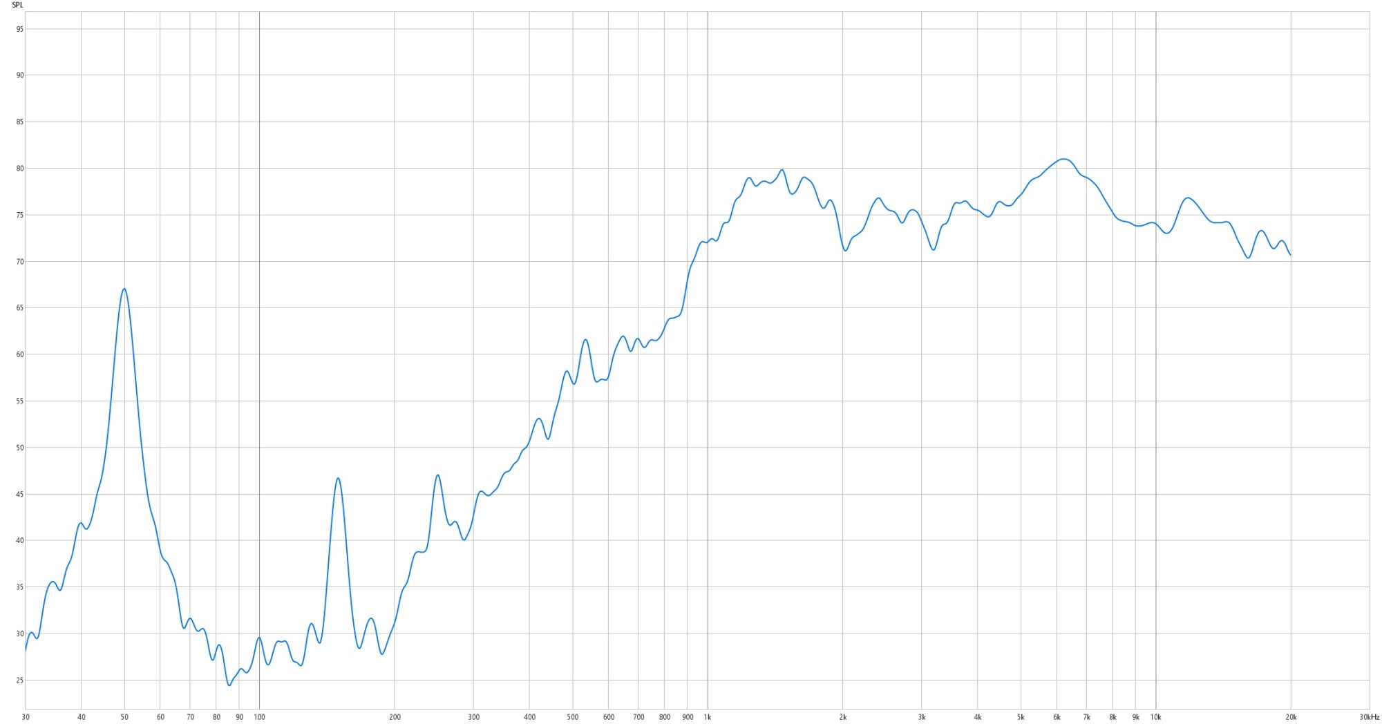

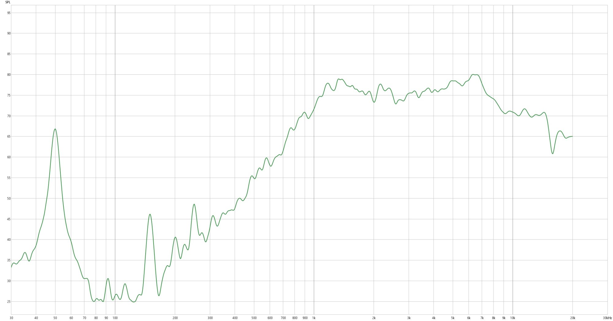

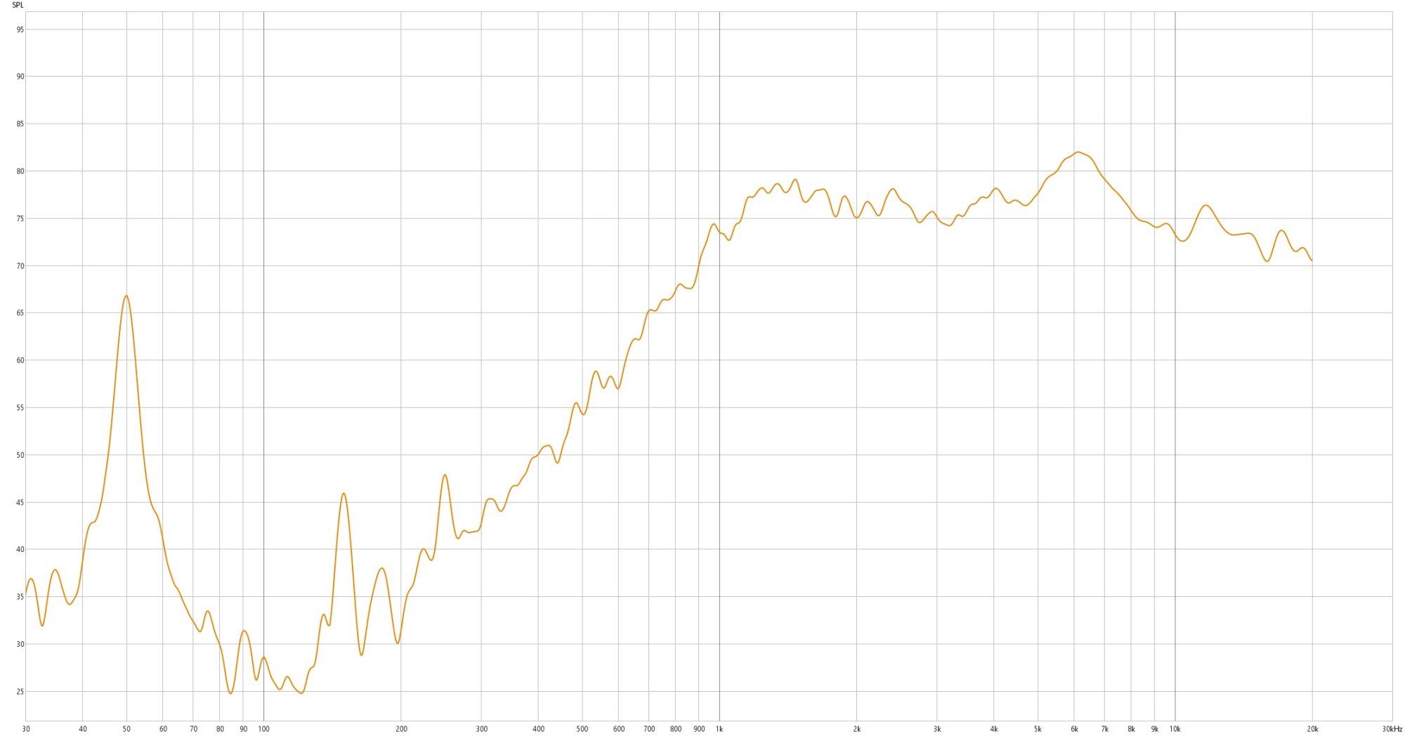

В REW только 1/6 либо 1/12. Сделал 1/12
Еще на всякий случай снял декоративную решетку, немного отличается
Но слушать буду с решеткой :)
Проверил файл калибровки, работает
И да, ради интереса, опустил микрофон на уровень средника (те же 50 см), как же все таки меняется спад от направленности у этого tw6ng..

Кто вам мотает катушки
Мультисим, сэр!
Блин, работает smile_1 Знать бы только, что производитель не пошутил.
Даже нет особого смысла переделывать.
однако, Вы не использовали временнОе окно и наловили блох фон 50 Гц в ВЧ полосе (а также - 150 и 250 Гц).

Ваши картинки достоверны.Все так. Привычно-падающая полка слева направо, на ней выстрел на мерзкой частоте 5-6 кгц, шквара по-нашему. Узнаю сестричку TW-6!
Спасибо! Практически готовый ФВЧ любимого третьего порядка для ленточного динамика из другой темы

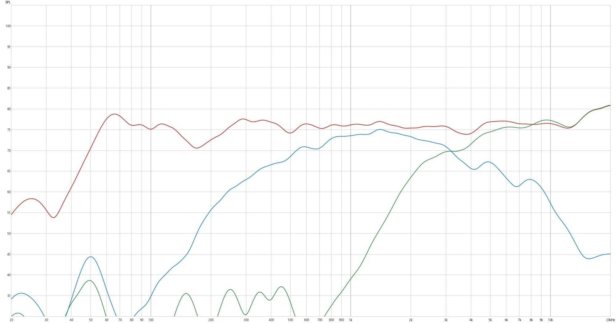

Итак, окончательный вариант. Совмесно с Марков Николай, проведены еще некоторые доработки АС. Усовершенствована посадка в бокс сч динамика :
Изменена схема режектора подавляющая пичару 5кГц СЧ, а также некоторые номиналы в схеме :
Замеры как и ранее на стульчике, на уровне ВЧ динамика (расстояние до микрофона 70см), временное окно 100мс, 1/3 сглаживание :
Разница между левой и правой АС получилась минимальная:
На слух очень даже неплохо !

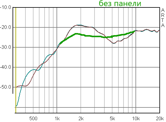

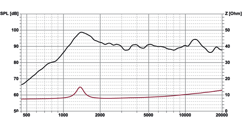

Lavoce TN100.70 или TN101.00 - динамики, которые очень ровные без передней панели #13
Сглаживание 1/6. Расстояние 70-100мм. Без панели (держал в руке). Диапазон 500-20000Гц. ВременнОе окно 5мС. Софт REW
А передняя панель их портит.

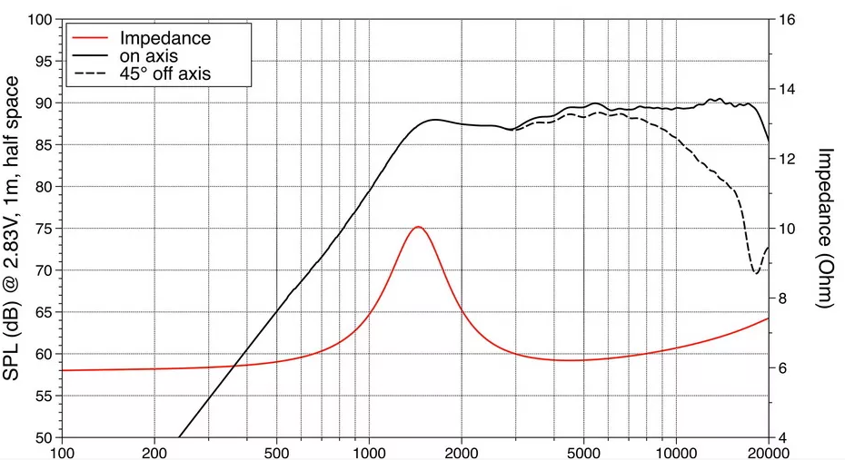

У TN100.70 АЧХ БЕЗ панели совпадает с заявленной
Мелкий подвох с чувствительностью. На графике она 89дБ при 2,83 Вольта, а динамик-то шестиомный, а не 8 Ом => реальная отдача 86,5дБ/Вт!
Редкая мерзость, острый высокий пик на 6 килогерцах.
без остро настроенного режектора делать нечего.
100%.
Поделить на 3к с Лавочей 100-й и чуток прибить режектором.
Вот не могу найти АЧХ 100-й на передней панели, выкладывал KSV. По дырявой памяти, там яма 4к получается, но не факт. Кто может найти - покажИте.

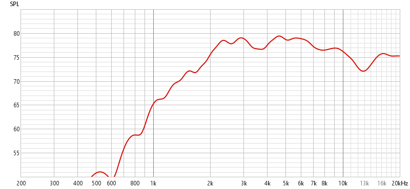

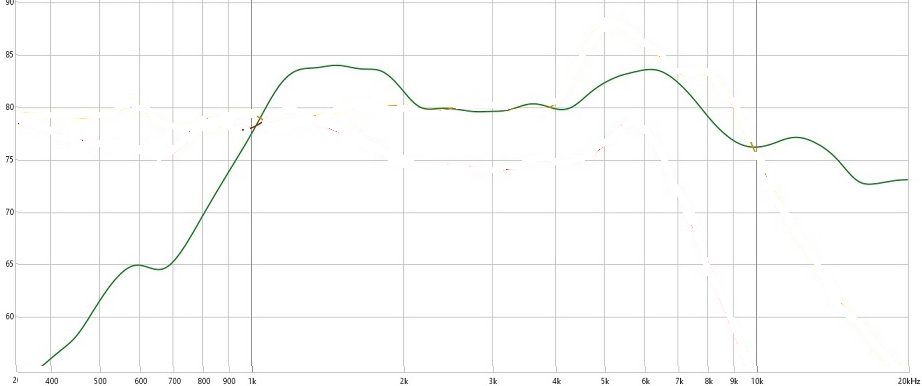

Спасибо! Вот, дырка в голове имеется, но не 4, а 5 кГц, посередине рабочей полосы.
С одной стороны - жаль терять готовую ровную АЧХ, с другой - не проблема запузырить ФВЧ третьего порядка, чтобы подровнять зуб вниз. Могу взяться сочинить фильтр, но не могу гарантировать, что он состыкуется с СЧ полосой на неизвестном динамике с непростым (потребуется режектор 6к) динамиком.
28,311
13,622

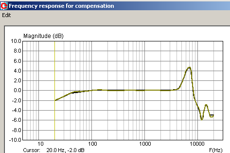

Такую хрюнь можно исправить разве что какой-то контр-апертурой под контролем микрофона. Колечко над куполом, пятачок, конус пустой. 5 кил сама по себе говнистая частота, чтобы из-за нее страдать. ФЧ фильтр сделать с выбросом, затянется дырка.

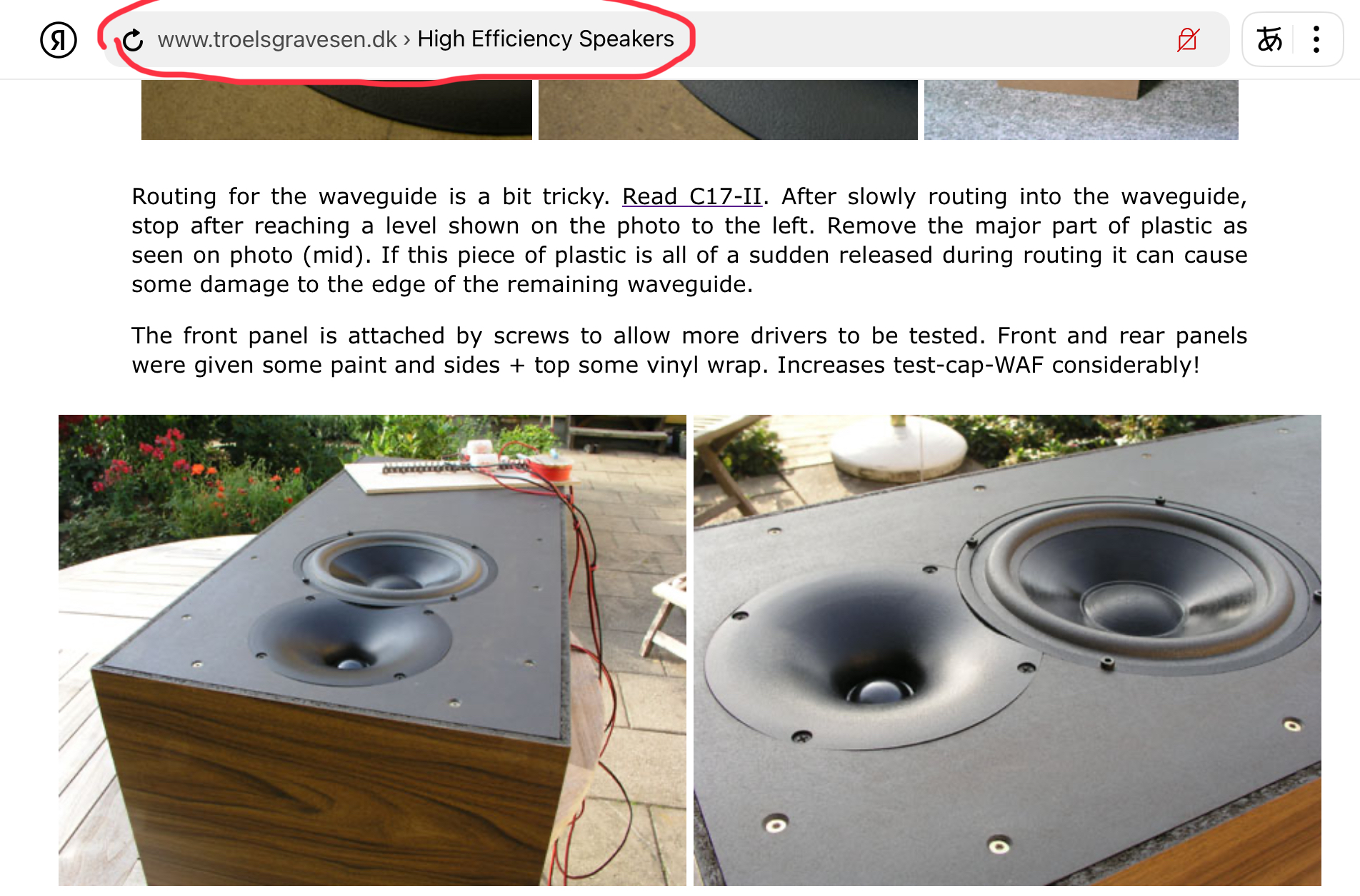

«DT300 может стать подходящим компромиссом для двухполосных систем, обеспечивая возможную низкую точку кроссовера. Что ещё более интересно, так это новый волновод, изготовленный специально для твитера DT300. Этот очень короткий пластиковый рупор повышает чувствительность примерно на 6 дБ на частоте 2 кГц, а с динамиками Vifa C17 возможен очень простой кроссовер 1-го порядка. Я никогда не думал, что смогу заставить кроссовер 1-го порядка работать должным образом, но этот твитер, похоже, делает это возможным благодаря плавному спаду от драйверов C17.
Может быть сложно отличить рупор от волновода, но обычно в рупор устанавливается компрессионный динамик, а в более длинный рупор — любой динамик (например, низкочастотный динамик для PA), от маленьких купольных до больших конусных. Волновод обычно представляет собой очень короткий и неглубокий рупор, в данном случае глубиной всего около 40 мм.»

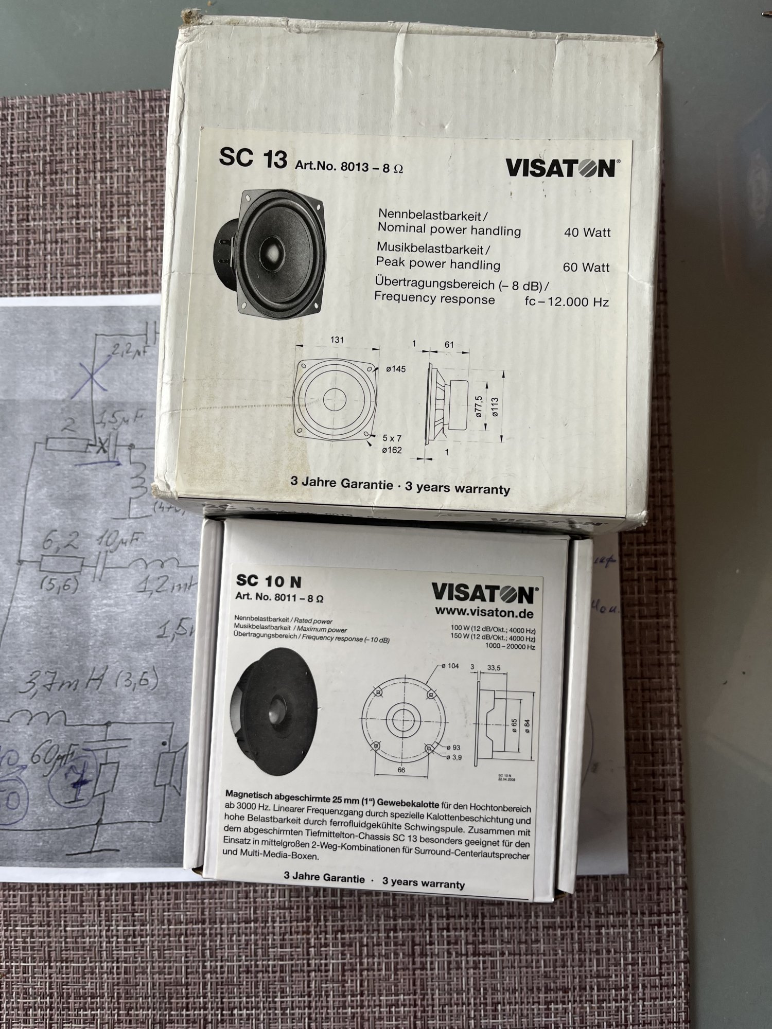

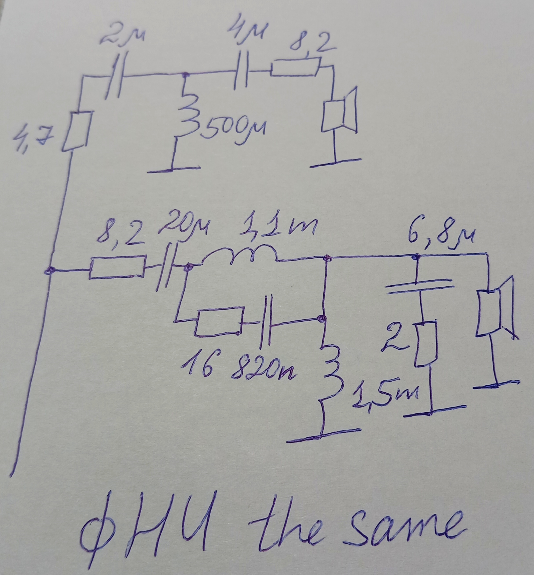

Добрый день! Уважаемые форумчане! Внимательно рассмотрел ваши сообщения об установке и настройке в колонку S-50B динамиков Визатон WS13E b и TW6NG. Прекрасная работа!
Но не могли бы Вы пояснить как изменятся фильтры при установке динамиков Визатон SC-13/8 и SC-10N - 8 ом., вместо выше указанных. Или смело использовать фильтры как в сообщении 224 Николая Маркова (Динамики достаточно близки по своим параметрам). Буду очень признателен.
    516.8 KB · Просмотры: 23
6,698
5,274
203
Изменятся... ФВЧ нужен будет второго порядка, а не третьего. Вот проба в той же АС заменить TW6 на купольный ВЧ-шник Tweeter Speaker 6 Ohm 30W Hifi Soft Dome Zijde Film Treble Luidspreker Neodymium Getande Koellichaam 2 Stuks DY - AliExpress 44
кит 6 Ом.png - без фильтра по оси с 50 см.
Общая АЧХ с расстояния 70 см с купольником типа лучше, чем с TW6. Но в том помещении, где будут работать АС (кухня-столовая, поглощение на СЧ/ВЧ малО), TW6 на слух победил. Для SC-10N-8 топология ФВЧ-2 будет также предпочтительна (номиналы будут отличаться).
ФСЧ будет отличаться кардинально ввиду совершенно разных АЧХ динамиков.
