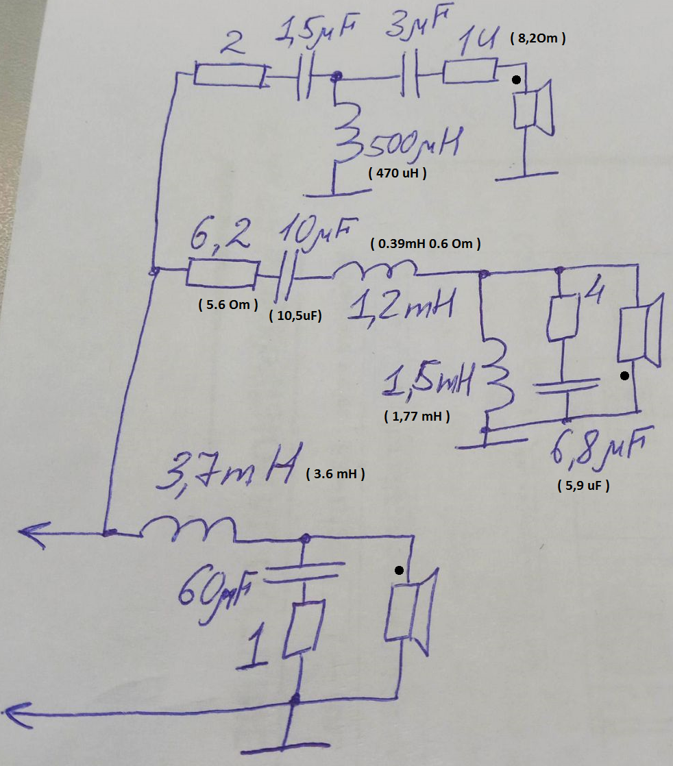

Хотелось бы немного вернутся к переделке АС по схеме Николая Маркова пост #224. . Послушав переделанные АС в течении нескольких месяцев время от времени
все же ощущался какой то недостаток в открытости звучания, какая то глуховатость и гундосость, иногда шепелявость проскальзывала
на многих композициях. Исправил этот недостаток, на слух меняя номиналы сч фильтра, получилось. Пришлось уменьшить индуктивность 1.2mH
до 0,39mH тем самым расширив верхнюю границу ширика WS13E наверное где то до 6000Гц, точно не знаю. Также немного подогнал и другие (на схеме в скобках) элементы.

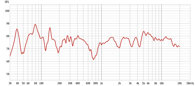

Теперь все оочень даже устраивает. Ради интереса сделал замер АЧХ, использовал бесплатную программу REW. Микрофон поставил на уровне средника на расстоянии
около 80см, настроил уровни как обьясняли на ютубе. Регуляторы НЧ-ВЧ на усилителе в среднее (нулевое) положение. Понимаю, конечно, мой микрофон ни о чем. К тому
же помещение, мебель.. Но общую картину думаю вполне видно. Обе АС показали одинаковый результат. Так себе, конечно, но я и не гонюсь за +-2dB :)
Сглаживание 1/12. Бросается в глаза провал на стыке НЧ-СЧ 600-900Гц, надо наверное это исправлять. Так понимаю надо сдвинуть влево нижнюю границу ширика, а за это отвечают
10uF (10.5) и катушка 1,5mH (1.77). Т.е. несколько увеличить их ? Или расширить басовик вверх, но Николай вроде говорил , что этому басовику выше играть нельзя. Не пинайте если что :)

Бросается в глаза провал на стыке НЧ-СЧ 600-900Гц, надо наверное это исправлять. Так понимаю надо ...
Для начала поменяйте полярность басовика. Дальше видно будет.

У вас дырища на стыке НС и СЧ, а вы заправляете тут свои сказки правильном звуке.

Пришлось уменьшить индуктивность 1.2mH до 0,39mH
Ничего себе, три раза.
Не считая 8 Ом вместо 14 в ФВЧ, остальное - в пределах допуска на номиналы самих элементов. Очень хорошо, что Вы можете измерять реактивности!

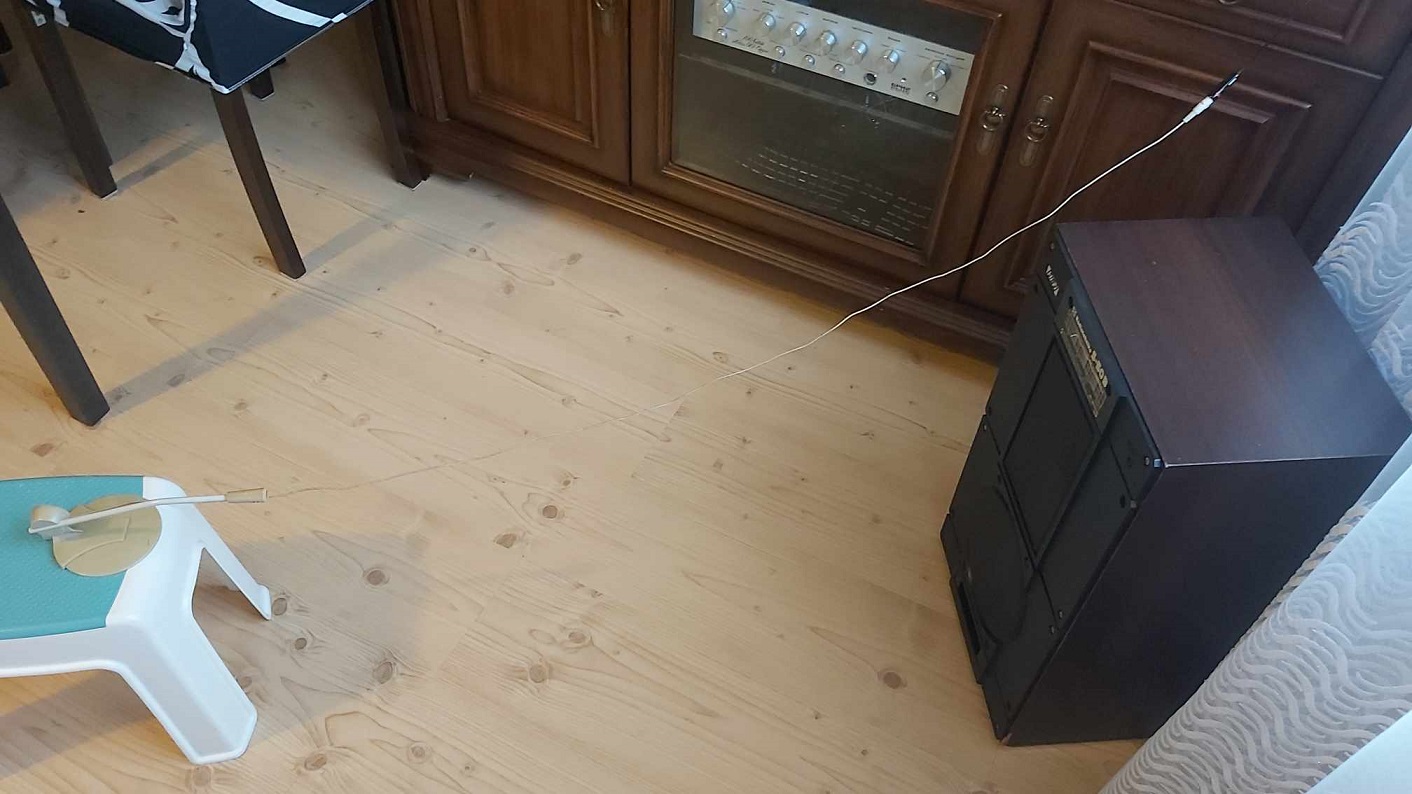

Микрофон поставил на уровне средника на расстоянии около 80см,
положение микрофона в целом нормальное, потом уточним.

Два момента. При прослушивании АС также стоЯт на полу? А Вы тоже слушаете там, где сейчас микрофон? _hm_
(это я намекаю на то, что Вы не сообщили, что, где и как стоИт в комнате при прослушивании музыки, в том числе - где Вас искать).
Сглаживание 1/12.
НужнО исключительно в случаях, когда интересны комнатные стоячки, Вы их и показали )))
Для начала поднимИте АС и микрофон на табуретки...
Так понимаю надо сдвинуть влево нижнюю границу ширика, а за это отвечают 10uF (10.5) и катушка 1,5mH (1.77). Или расширить басовик вверх, но Николай вроде говорил , что этому басовику выше играть нельзя.
в целом правильно. У вас же микрофон в руках, зачем гадать на форумной гуще?
СнимИте 4 АЧХ в 1/3 октавы на одном рисунке: суммарную, НЧ полосу, СЧ и ВЧ полосы (натумбачкэх, с пледом на полу, как завищАл apalych ! ). Всё сразу прорубаем.

АС'ку приподнять на какую-нить подставку, да хоть на кирпичи/табуретку, перед ящиком на пол одеяло/подушку и за ящиком хоть уґлы позатыкать теми-же одеялами-подушками-шубами-мехами-соболями.
Ок. Я все таки найду место где нибудь посередине, что б как можно дальше было от всего постороннего и поставлю на табуретки. Но помоему это все должно повлиять только на замеры НЧ полосы или я не прав ?

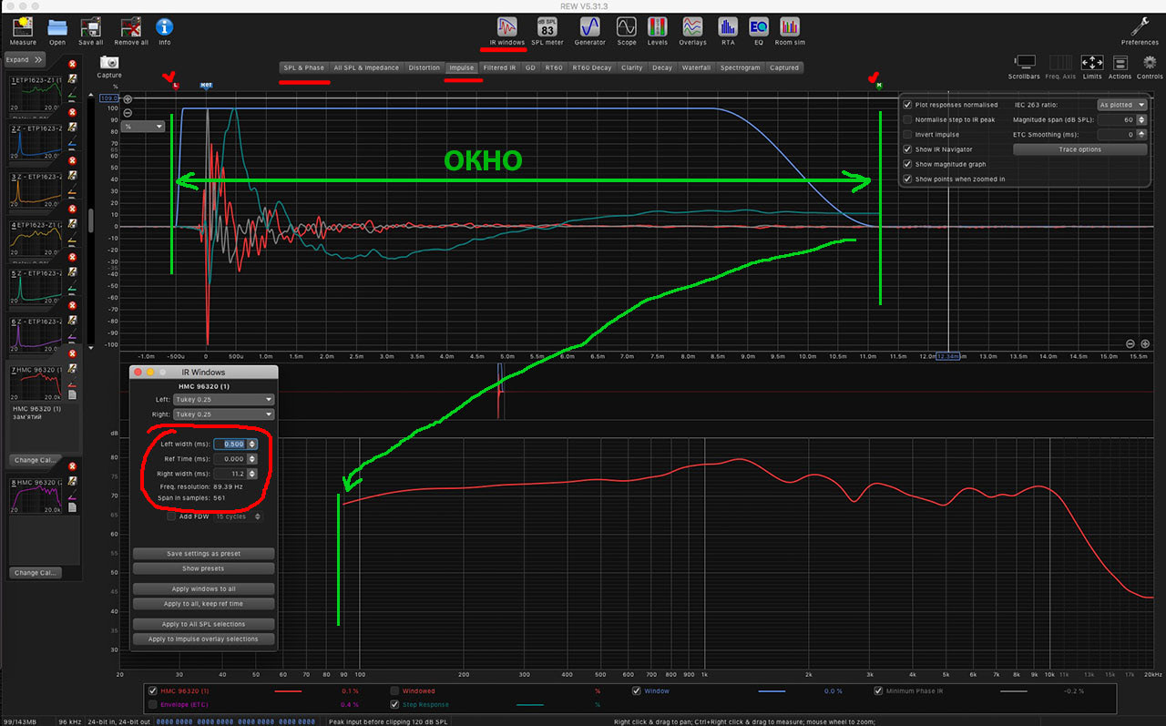

И вот та кривулька, что в нижней половине картинки (обзывается "Magnitude Graph"), отображается на вкладке SPL.
Движки "L", "Ref", "R", что над картинкой с "окном", шеволятся мыхой или на панельке IR Windows
Смотря что считать НЧ. И зависит от ряда причин, но отражение от пола как раз и даёт такой провал как на графике выше.
Понять причину ямы, которая примерно на стыке полос, можно, на шуме менять полярность средника и смотреть реакцию . Неверная полярность даст провал, к тому же и басовая часть на стыке провалится тоже. Верная полярность подтянет отдачу обоих в районе стыка.
smile_21
Супер. Окно в РЭВе есть, и практически никто ним не пользуется.

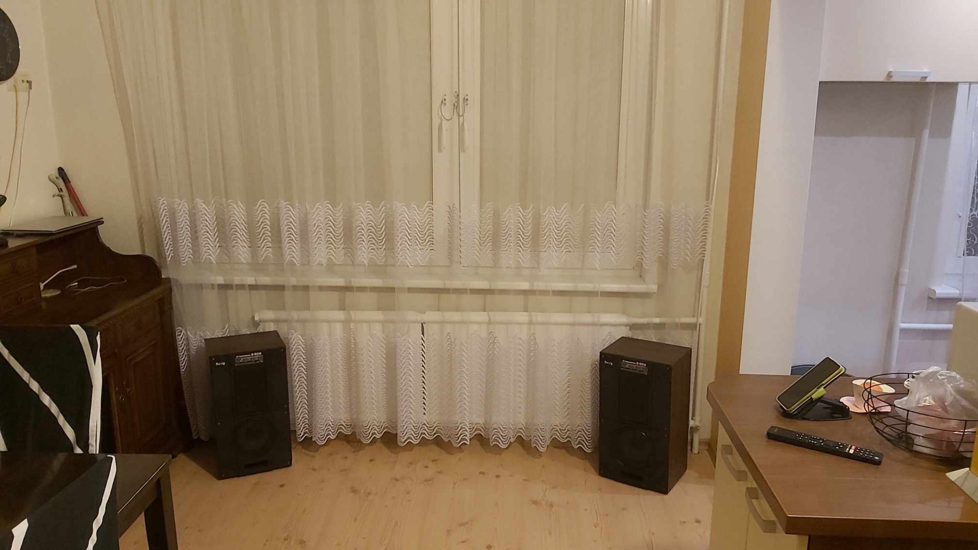

Да, АС стоят на полу при прослушивании. Это левая, в другом углу правая. Слушаю примерно где микрофон, немного подальше может. В момент измерения уходил вообще.

Не фонтан. Но - микрофон Вы имеете, и АЧХ в 1/12 октавы сняли, пики видели ))) Вторая АС чуть разбавит ситуёвину, но айса не будет. А вот подальше от углов (и пола?) будет лучше.
Комната 4,5*3,5?
Да ну. Лёжа слушаете? А сидя - АЧХ-то совсем другая (если Вы не наклоняете АС назад так, что сидя попадаете опять на ось СЧ динамика).

Ну выразился может не так, сразу смешно всем. Если динамики играют в фазе, они усиливают друг друга, если в противофазе, то ослабляют. Как и включить правый и левый канал усилителя в разной полярности и что получится посередине. Просто когда ВЧ с СЧ в фазе, но вместе они в противофазе НЧ, на слух так и выходит ( кажется что кто то орет больше, но реально они по времени просто не совпадают ). Все три динамика в одной АС должны играть в фазе, т.е. в такт. Или я не совсем прав и здесь есть свои нюансы ?
Именно, и это столовая, дело обстоит так
