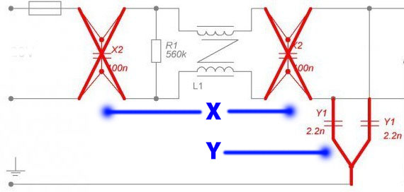

Ув.DVS, к сожалению, Вы чуток напутали с X-кондёрами smile_10
Конденсаторы Х типа отличаются от обычных тем, что:
- относительно друґих типов лучше работают при постоянном напряжении;
- выдерживают всплески высокого напряжения;
- не склонны к самовозгоранию.
*! Конденсаторы Y-типа отличаются от других тем, что при пробое не замыкаются, а гарантированно уходят в обрыв. От так!...
*) В (И)БП кондёр Y-типа можно вместо Х-типа, но никак не наоборот.
**) Х-кондёры замыкаются, но в нормальных БП на стороне ввода сетевоґо U для этого перед ними предохранитель или резючок.

В Y-кондёрах "проволочки" не обрываются со временем. В импульсе держат 8 (Y1) или 5 (Y2) килоВольт.
Такие конденсаторы применяют между первичкой и вторичкой ИБП (зачем они? – многа букаф, а проще – для подавления ВЧ-помех, пролазящих через паразитную ёмкость обмоток импульсного транса. Обычно их ёмкость полторы-две наны.)
X1 –пром. устройства в трехфазной сети. Гарантированно держат всплеск 4кВ.
X2 – бытовуха с Uном. сети до 250В, выдерживают всплеск до 2.5кВ.
Y1 – Uном. до 250В, импульсное до 8кВ.
Y2 – Uном. до 250В, импульсное до 5кВ.

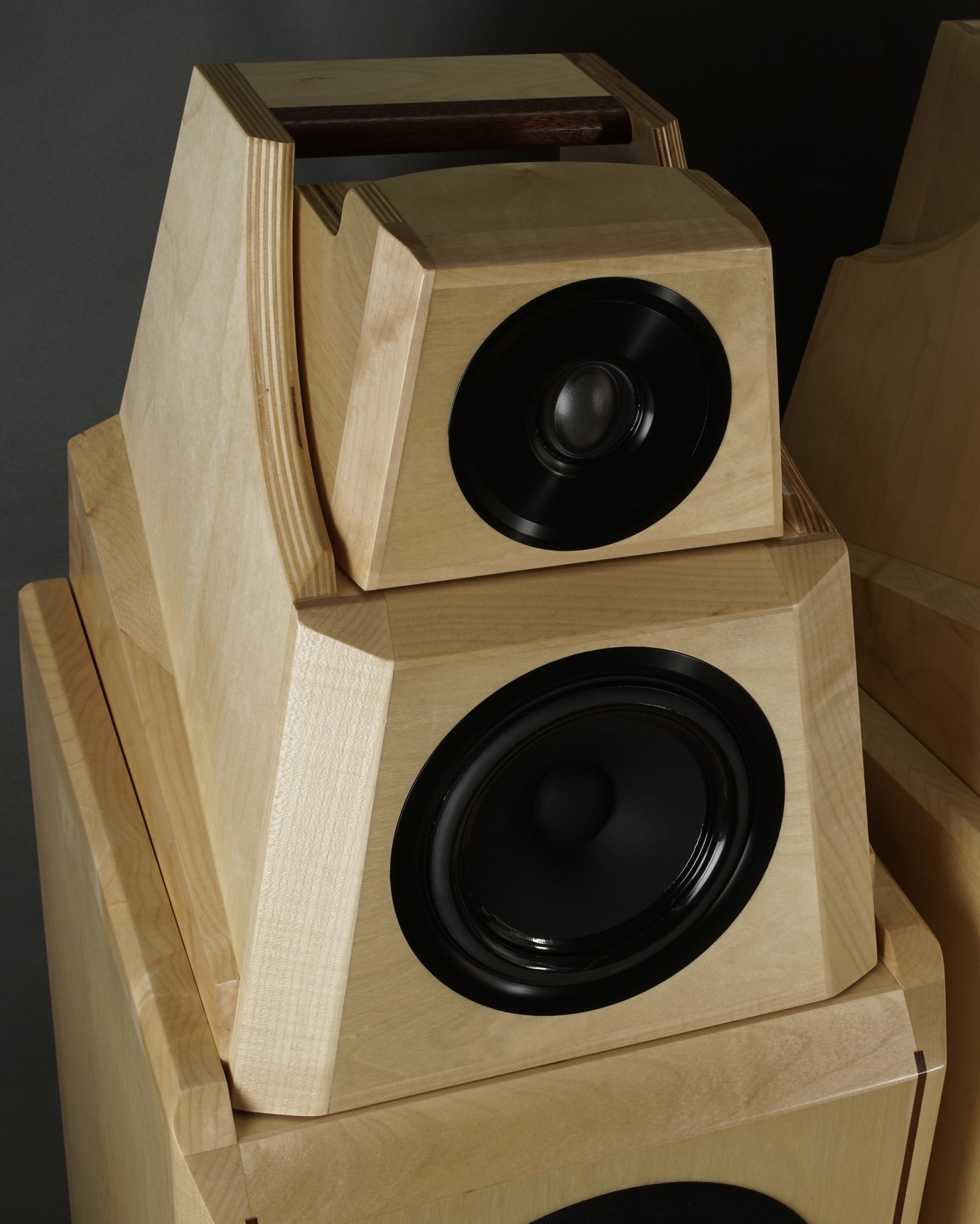

Троэлс давно делает "дыхательные трубы" для СЧ динамиков и много чего делает и торгует изделиями, при этом секретов не скрывает, по крайней мере многих. Всё равно никто делать не будет - все только базарят.
Даже не пытаются делать акустику, которую я постоянно пропагандирую, про термоядерную войну сто лет назад по3,14здеть интереснее, или про идеальные усилители в симулякре. Всё просто, как в Эндорфине - внизу басовый ящик, наверху - СЧ и ВЧ на щите. тут и качество и бас,но...
Вот наугад открыл сайт Троэлса.
Фото одной из трехполосок, есть размеры и чертежи. Конечно, очень сложная столярка, но это просто пример. И двигай себе на здоровье по отдельности блоки СЧ т ВЧ туды-сюды в поисках фазы. Динамики под наклоном.
Огрызок чертежа. Можно сделать (и я делал) попроще-покустарнее-похуже, но тот же принцип и он хорошо работает!
Проштудируйте сайт Троэлса, думаю, полугода хватит чтобы вникнуть. Очень много интересного и без курилкинского бреда, всё по теме и существу.

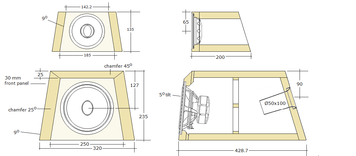

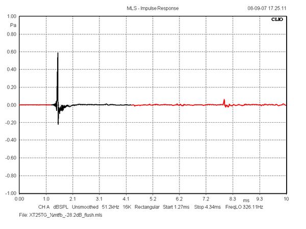

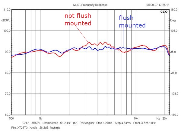

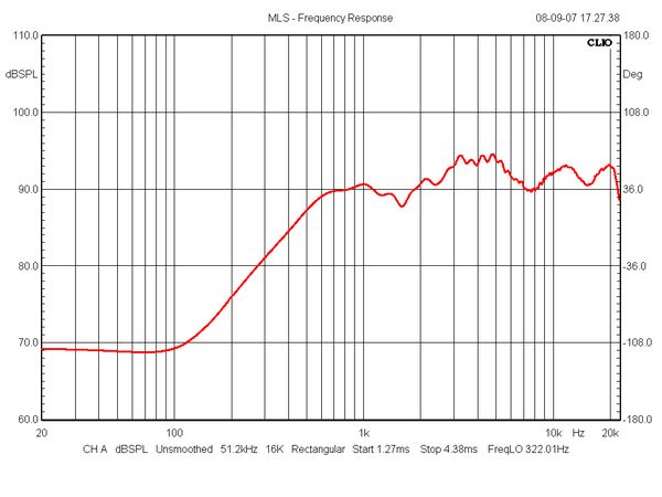

Итак, пример из того же Троэлса.
Словечко flush = заподлицо. Прямо пишет что так делать НЕ НАДО.
Ниже АЧХ с установкой заподлицо и снаружи
Видно, и он пишет об этом. что любые неровности вызывают неравномерные волны.
Требования, как и динамики у Троэлса другие чем у нас, а стоимость колонок на порядок а то и два - выше, он походя пишет что только на конденсаторы уходят многие сотни долларов.
Но надо знать что на что влияет и как с этим бороться.
Относительно доморощенных измерений он пишет что это далеко не просто с любым микрофоном. приводит фото чужих "измериловок", как не надо и показывает как надо.
Сейчас любой, кто до этого видел микрофоны только на картинках, уверен, что чем дороже купит микрофон, тем правильнее будут его измерения, а WM-61 это просто гарантия "успеха". Причём сразу.
И с каждым месяцем вижу (уже я, а не Троэлс) что идиотских измерений становится больше и больше. После покупки микрофона, надо как минимум его освоить, это дело не одной недели. И, мало того, надо не повторять чужих ошибок. Вместо этого волна "АЧХ" с телефончегов, а когда вижу что это дичь и бред, говорю об этом, в ответ, как минимум, оскорблённое достоинство: мой телефончег врать не может, его вычислительная мощность больше чем у твоего компутера. То что корпус гаджета мешает и искажает, адепты смартфончегов и не догадываются.
Надоело что-то объяснять таким придаткам.
Понимаю что уже надоел всем этим троллэйбусом, но всё же.

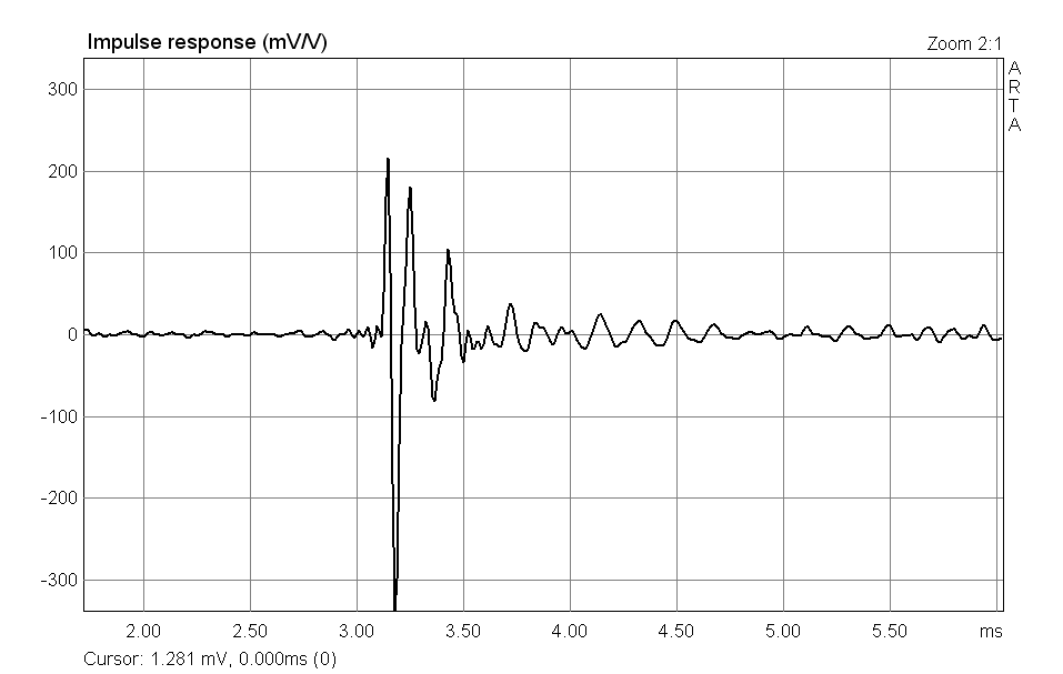

Обратите внимание на очень длинное ровнейшее послевкусие поле после импульса. Это говорит о правильной конструкции микрофона и о выборе точки измерений. Не все понимают, что неизбежные у нас, увы, многочисленные отражения искажают картину, показывают не то что излучает динамик, а то что он излучает в данном месте и с данным способом измерений. Надо это учитывать при оценке и варьировать условия чтобы добиться более реальной картины. Об этом много раз везде написано.

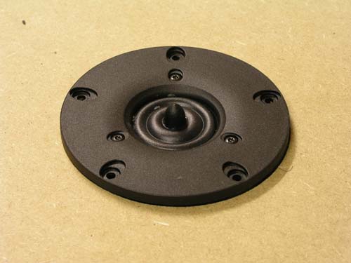

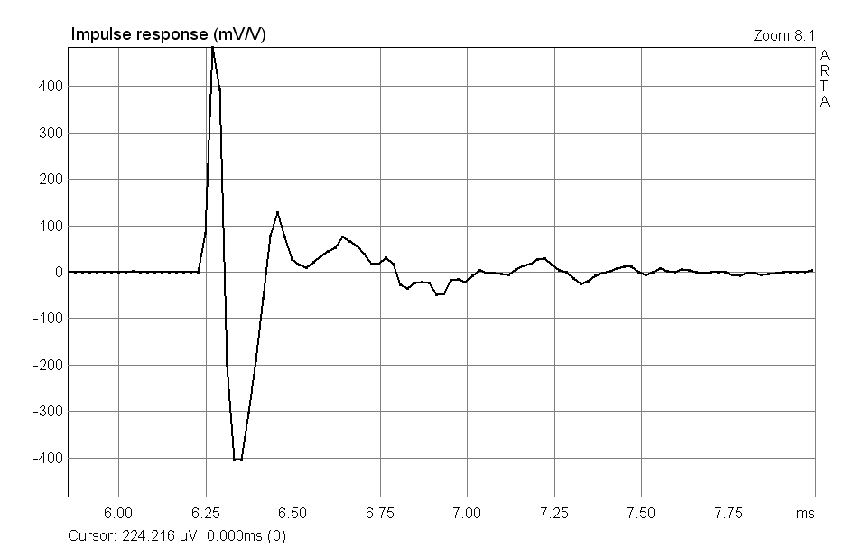

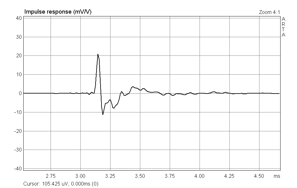

Вот три пищалки. Очень разные. Всё делал для себя (не на выставку) в жутких антисанитарных условиях - близко отражатели, вокруг шум, никих подушечек и вообще... Это с метра.
Ниже с полуметра.
Ниже не помню.
Везде растянул импульс до полной порнографии чтобы огрехи были видны.
Думаю, в первую очередь от программы зависит вид импульса, от математики. Ну а у нас есть голова на плечах чтобы отсекать лишнее, хотя я, как правило, шлёпаю левое окно импульса как попало, не как учил Серый Хомячок - так проще и быстрее. Для себя делаю, не на выставку или продажу.
Windows XP.
Я ответил?

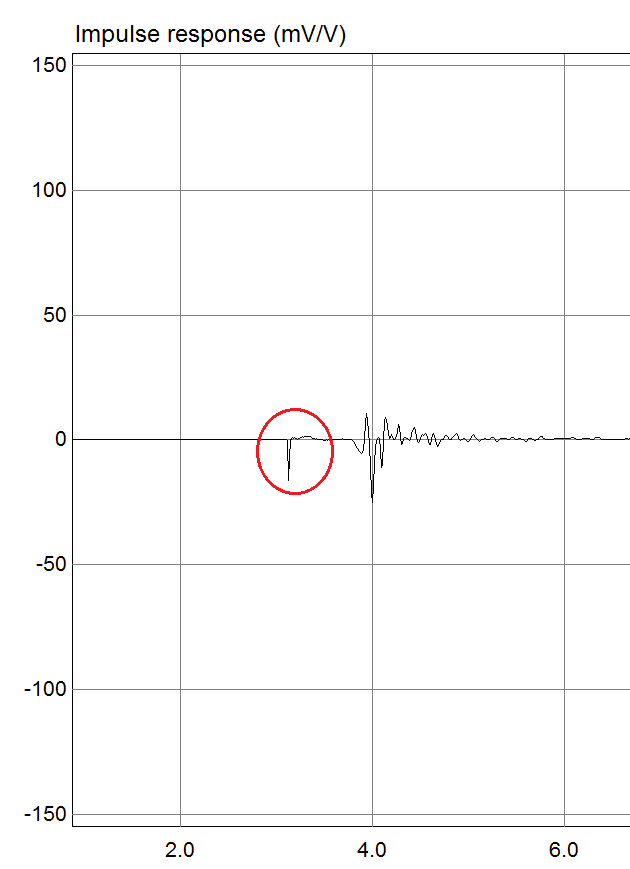

Может не совсем в тему но пользуясь случаем хотел спросить, что за взбрыки перед импульсом иногда наблюдаю. Особенно это бывает у динамика с фильтром. Без фильтра как то не замечал. Картинка ниже.
3,398
274,252
2,603
