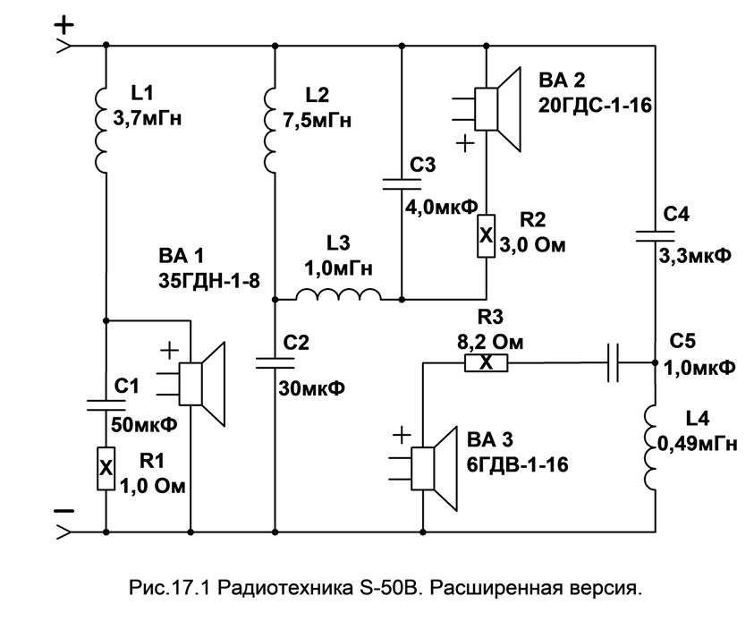

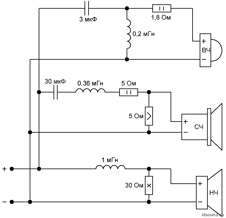

Могу для примера скинуть несколько схем, которые предлагают люди из интернета, по схемам легко найти соответствующие ресурсы в поисковике, если интересно...

С колонками возились и немало людей, достаточно схем на других ресурсах в интернете. Например у меня есть ещё пара колонок Вега 50 АС-106 тоже в заводе, так я нашел много различных схем для доработки колонок, даже в журнале Радио некоторые публиковались.
Сколько людей - столько мнений. Сомневаюсь, что кто-то здесь испробовал все варианты и за один день сравнивал их все.
Поэтому единственное - типовой совет: одну калонку не трогаете, а опыты делаете на другой и сравниваете. Для этого вытягиваете наружу от динамиков три пары проводов, ставите на верх калонки картонку и собираете на ней фильтры, слушаете. Но для катушек должен быть измеритель. Не обязательно доматывать-перематывать катушки. достаточно внутрь ввести феррит.
Обратите внимание на совет Маркова.
Первую схему могу просимулировать. Вторая - #216 . Третья - могу просимумулировать, но... безтолковая она по ФВЧ, 6ГДВ включена практически первым порядком. #149 - не отфильтровывает СЧ #172 . #194 - СЧ перекричит НЧ на 5дБ, а для 4ГДВ-1 в подобном ФВЧ нужна катушка 140 мкГн #8 , и вообще они сильно разные бывают #17 . И ещё #93 .
Сухой остаток - ...

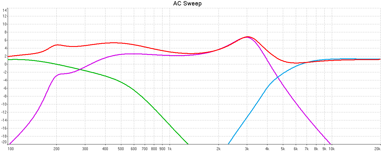

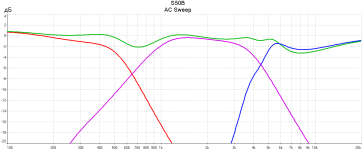

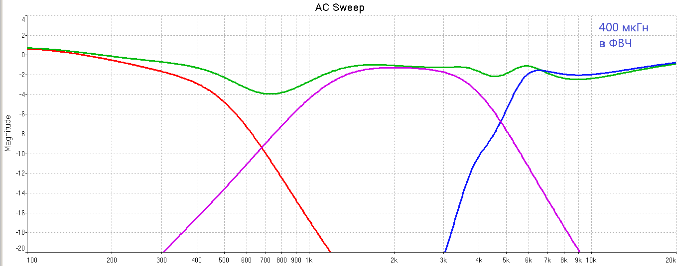

АЧХ фильтра по напряжению первой схемы из #214 . Все в скафандрах и пристёгнуты?
Конечно же, перепутаны местами 3,3 и 1 мкФ в ФВЧ:
Осталось переделать полностью ФСЧ, и может, сдуру, заиграть!
Как вариант, была просчитана схема S-50B – краткий анализ фильтров, в железе не проверялась.
Сухой остаток - ...
Можете посоветовать первый фильтр если заменить местами 3,3 мкф и 1 мкф в ВЧ ?

они и так играют неплохо, только вот немного середина провалена, но это легко правится тембром
Можете определить, какие частоты провалены?

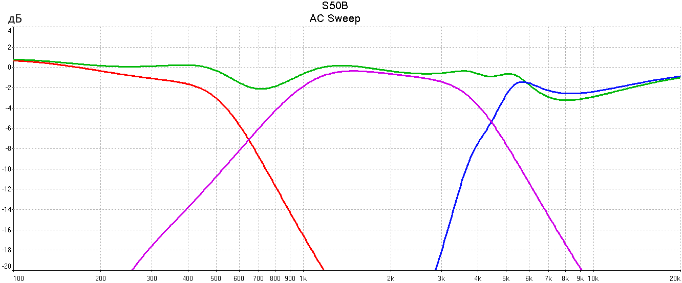

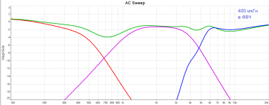

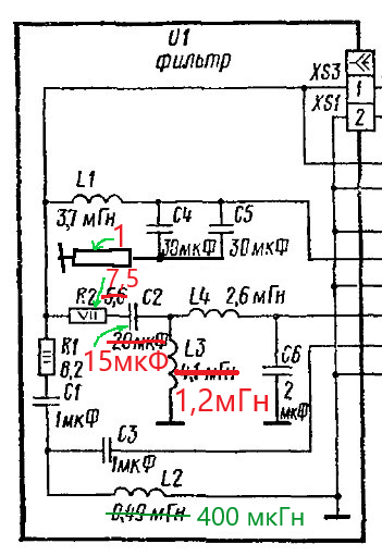

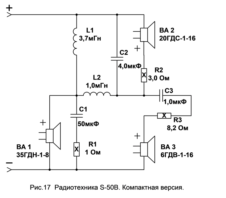

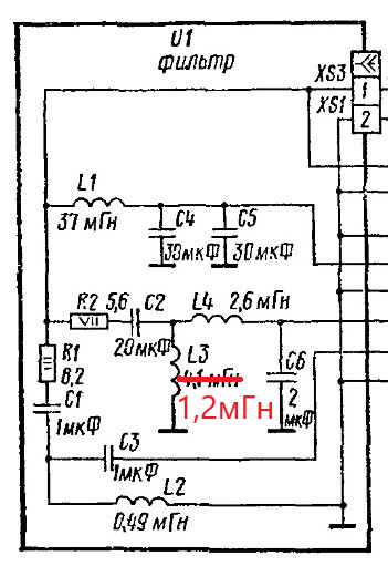

Если в схеме из книги сделать исправление номинала L3 согласно паспортным данным, с 4,1 на 1,2 мГн
то АЧХ фильтров становится достаточно здоровой:
Благодаря резистору 5,6 Ом на входе ФСЧ импеданс на СЧ не просаживается ниже 8 Ом.
Однако, у 35ГДН есть мощный горб около 900 Гц, начинающийся от 500 Гц, к нему приложил лапу и баффл-эффект, дающий в стандартном корпусе +1,5...2дБ от 500 до 1000 Гц. Поэтому реально в НЧ полосе на частоте 900 Гц по звуковому давлению имеем не -14дБ, как по напряжению на рисунке, а -5дБ, что в сумме с -3дБ СЧ полосы даст +2дБ относительно среднего уровня. Сказанное касается всей области 500...1500 Гц. Горб 35ГДН идеально убирается сложным последовательным фильтром #73 , при этом расчетная АЧХ по напряжению имеет провал до -4дБ, а относительно уровня на частоте 100 Гц даже -5дБ! Поэтому следует принять меры по расчистке зоны 500...1500 от сугробов, чтобы они не определяли общее звучание АС, перетягивая на себя одеяло и маскируя всё остальное. Сделаем так:
2.png чтобы получить следующий вид АЧХ по напряжению на нижнем стыке:
Импеданс на СЧ не меньше 9,5 Ом.

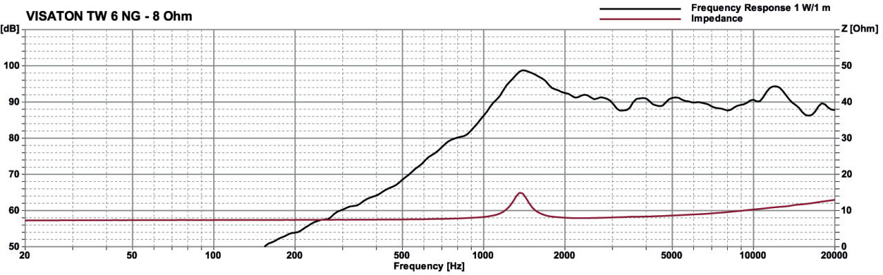

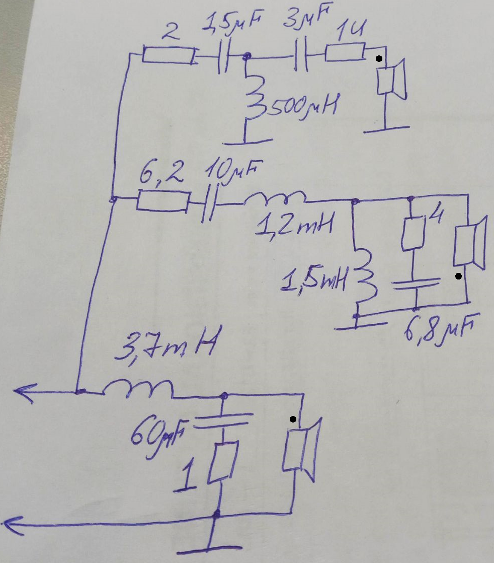

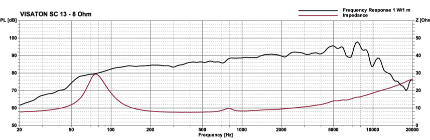

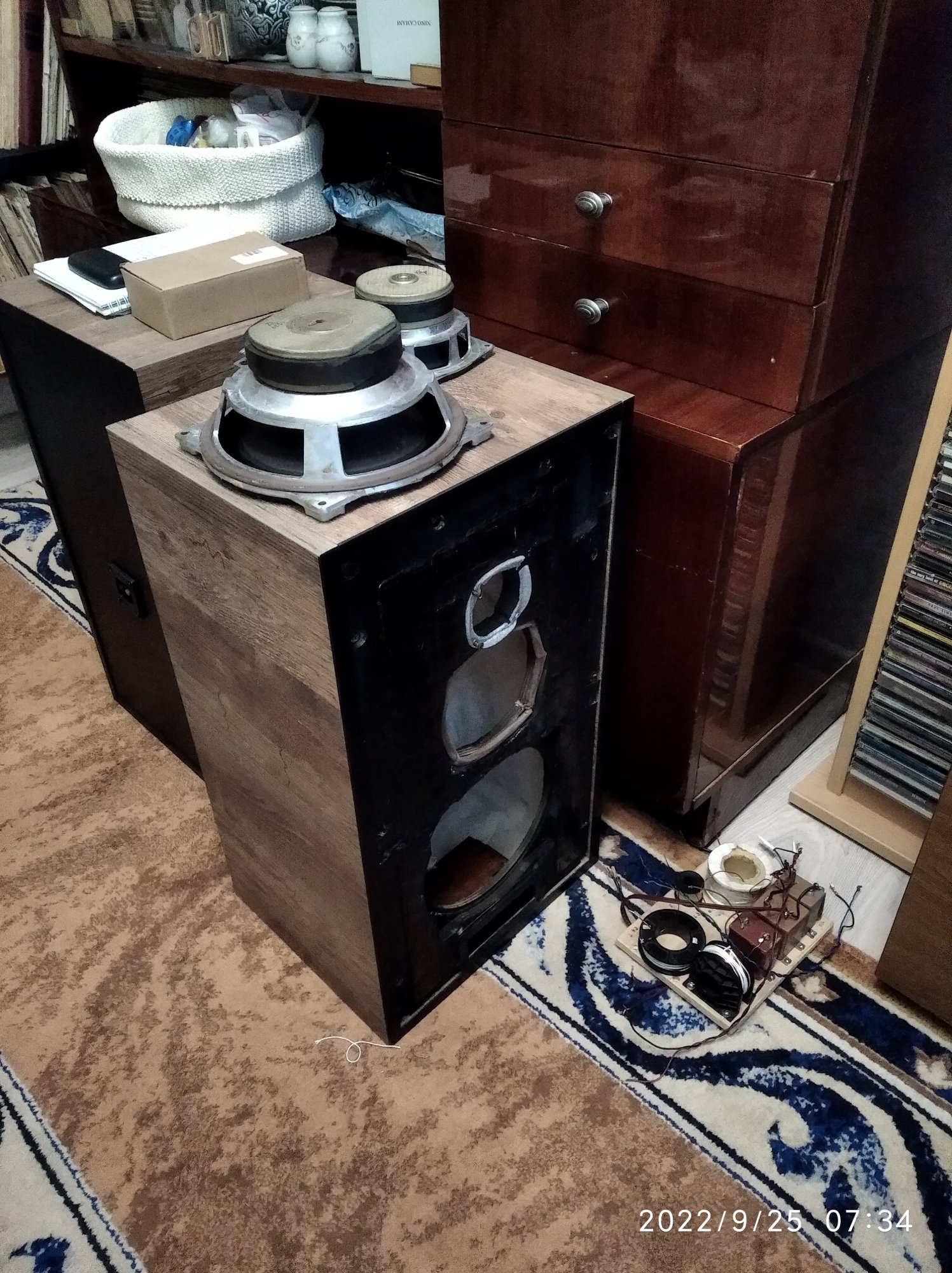

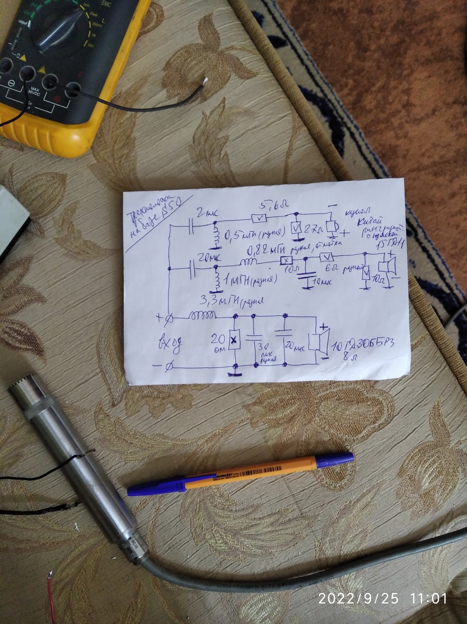

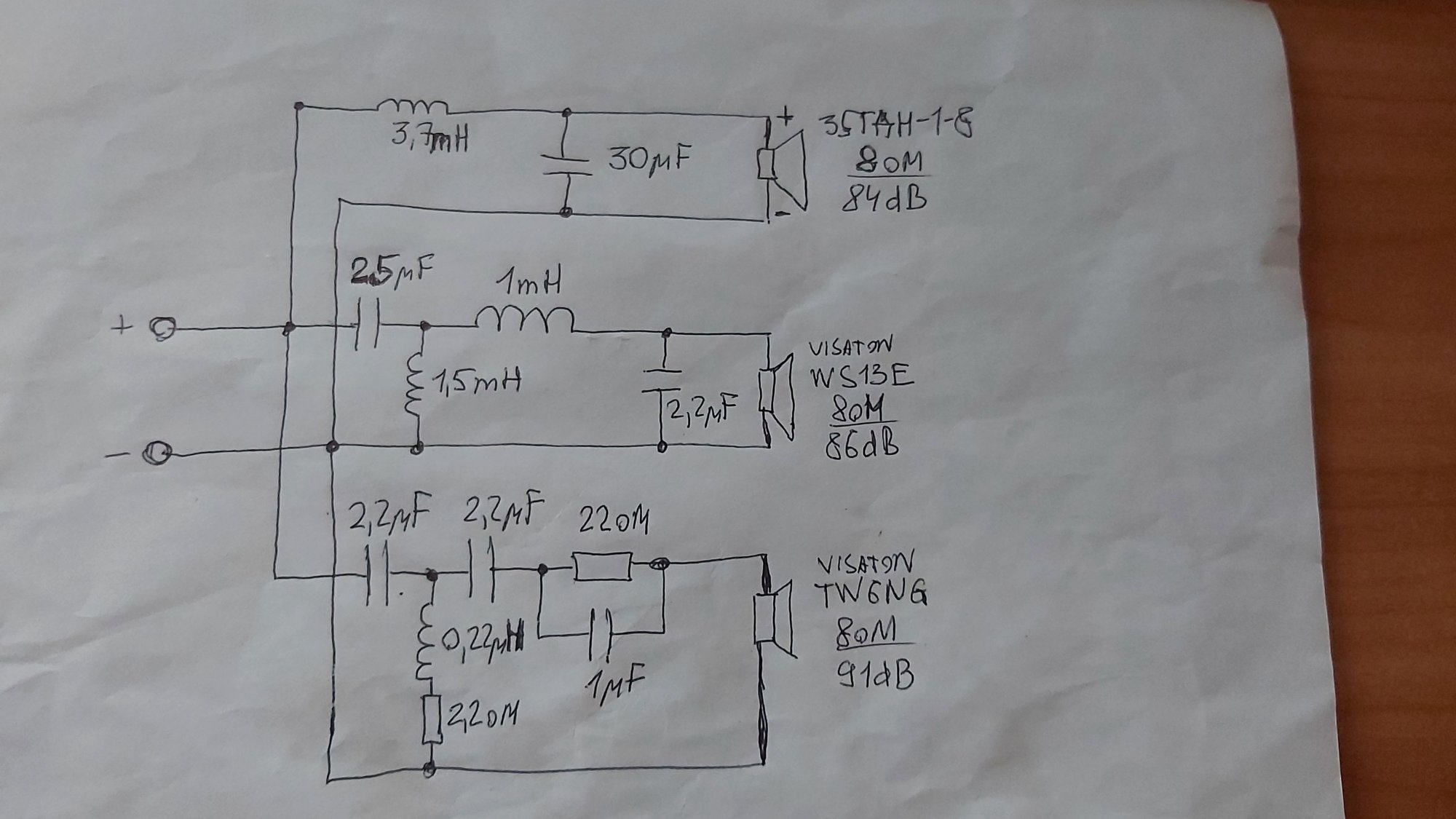

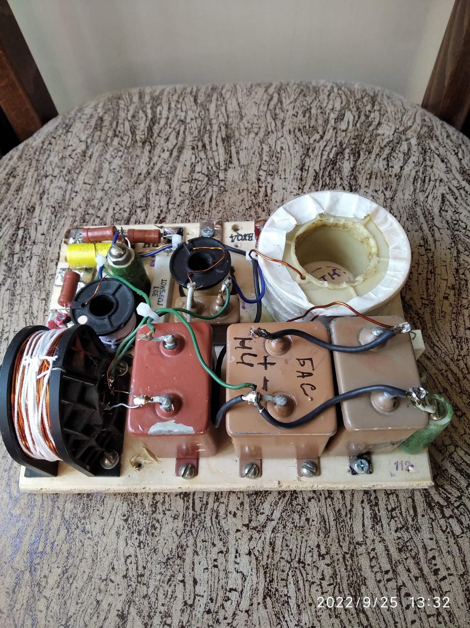

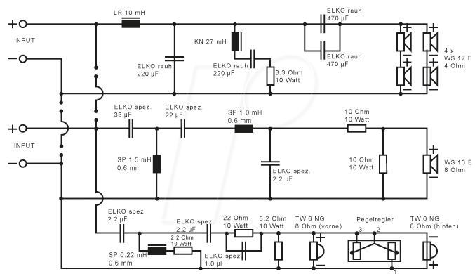

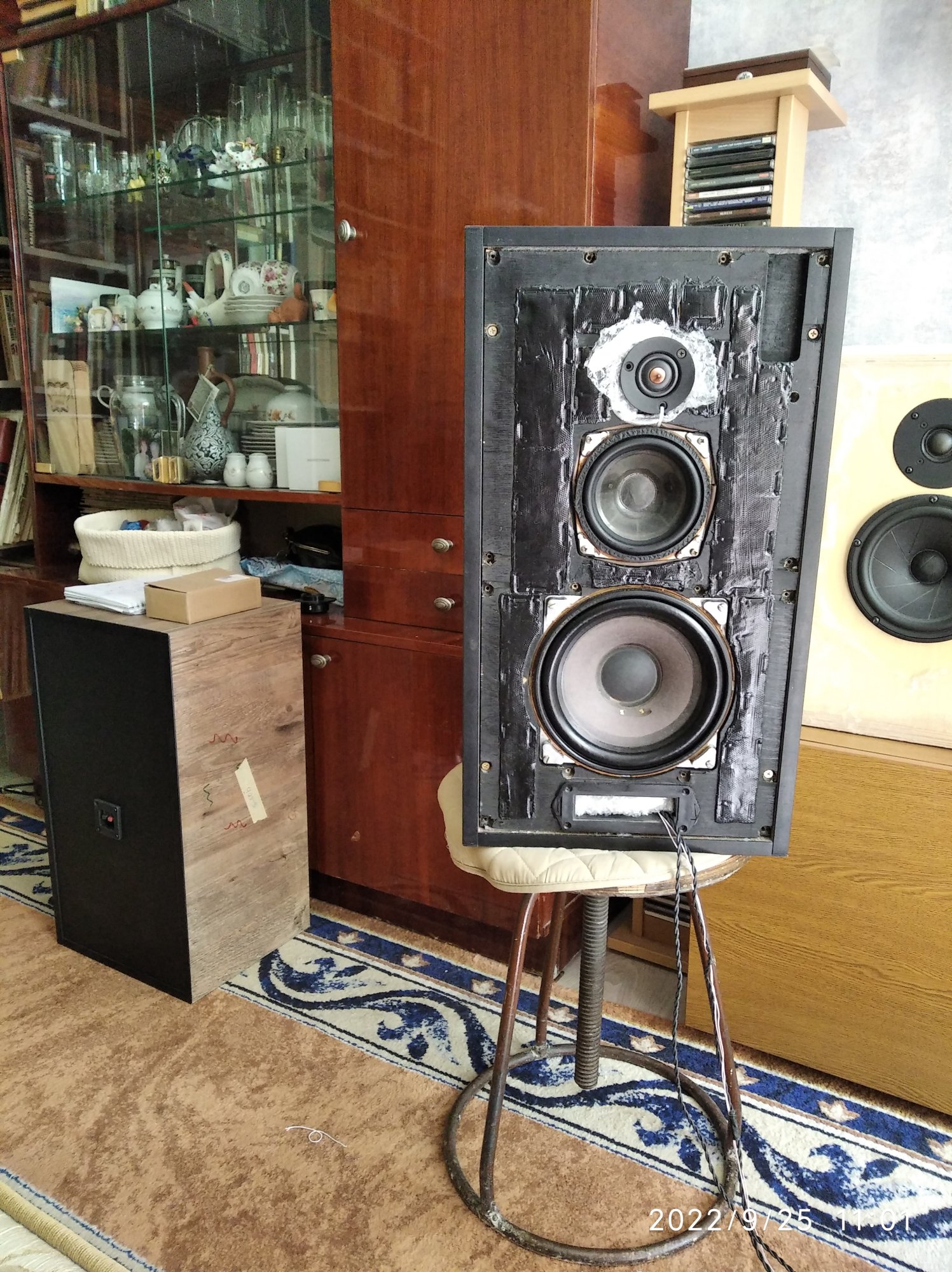

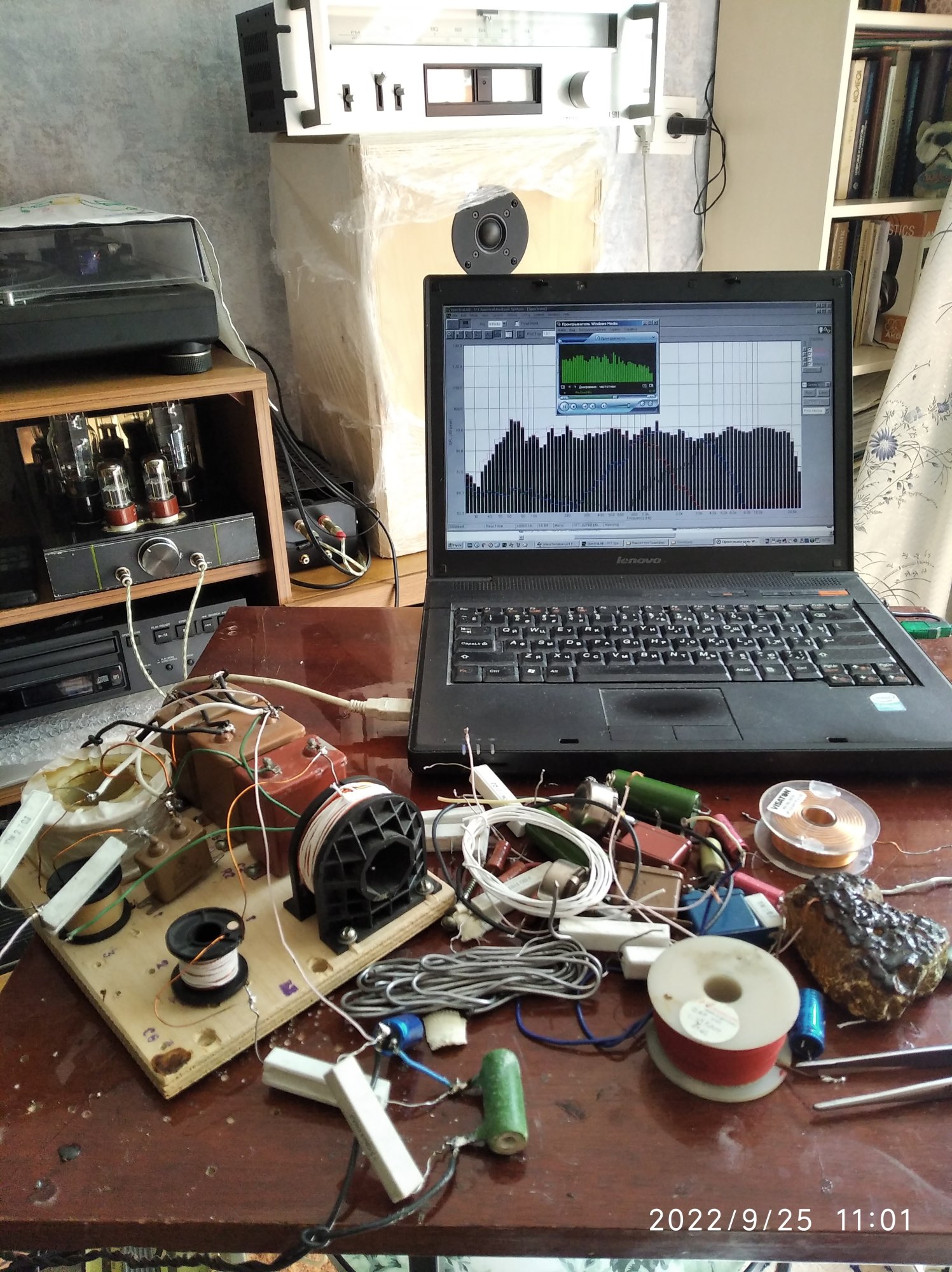

Являюсь обладателем С-50Б года так с 1995. Долгие годы все устраивало и в принципе не гнался за чем то новодельным. Но в последнее время то ли сам стал привередливым, то ли колонки начали деградировать (динамики). 10 минут прослушки даже на малой громкости вызывают желание выбросить, при этом какие то дешевые китайские наушники могу слушать часами. Что стало бросаться в уши - жуткий свистящий призвук лавсановых 6ГДВ-1-16 и шипящая задавленная середина 20ГДС-1-16. Начитавшись на форумах об этих проблемах, сразу пошел по пути замены СЧ и ВЧ, но естественно по самому бюджетному варианту, т.к. сами они того не стоят :)). Выбрал динамики Visaton WS13E СЧ и ВЧ бумажный Visaton TW6NG (теплые воспоминания о 2-ГД36 с 80 годов :))). Для коррекции фильтров СЧ и ВЧ взял схему какого-то готового проекта с этими динамиками https://www.visaton.de/en/products/3-way-speakers/nobox-170. После переделки полугчилось так, НЧ звено оставил как есть в с-50, убрал резисторы. Фазы, емкость в СЧ на слух. Катушки намотал по ноmиналам Visaton, в С-50 у меня L3 по замеру была 1,31mH, добавил маленький ферритик, получил 1,5мH. После переделки даже ощутил какой то эффект WOW :))) Все описанные выше недостатки исчезли, звук стал открытым, без паразитных призвуков, гораздо детальнее и чище. Интересно мнение уважаемых гуру, если просимулировать в программе, что там творится с импендансом и АЧХ. И что можно подкорректировать в фильтре. Т.к. общий результат очень радует :)
    27.4 KB · Просмотры: 129
    206.2 KB · Просмотры: 198
28,085
13,446

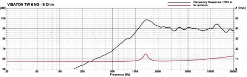

TW6 Visaton пакость редкая. В этом плане TW70 на порядок лучше.
Фильтры ваши откровенно никакие, звука не добудете с ними. Схема в традиции прежних времен, когда формально правильно, а на деле издевательство над звуком.
Не сложится в кучку все что вы наворотили.
Я попробую вам помочь с этими колонками, результат есть и хороший
Макет и финал
Обратите внимание на схему среднечастотного фильтра. Емкость , отвечающая за верхний срез динамика , развязана с обеих сторон резисторами, этим мы уходим от мерзких на слух резонансных явлений, порождаемых индуктивностью СЧ динамика. Но куда ни глянешь, везде в параллель динамику тупо торчит конденсатор. В теории все правильно. да только динамик это не резистор и у него свой мешок с недостатками и капризами.Которые вам потом выслушивать и морщиться от ужаса.

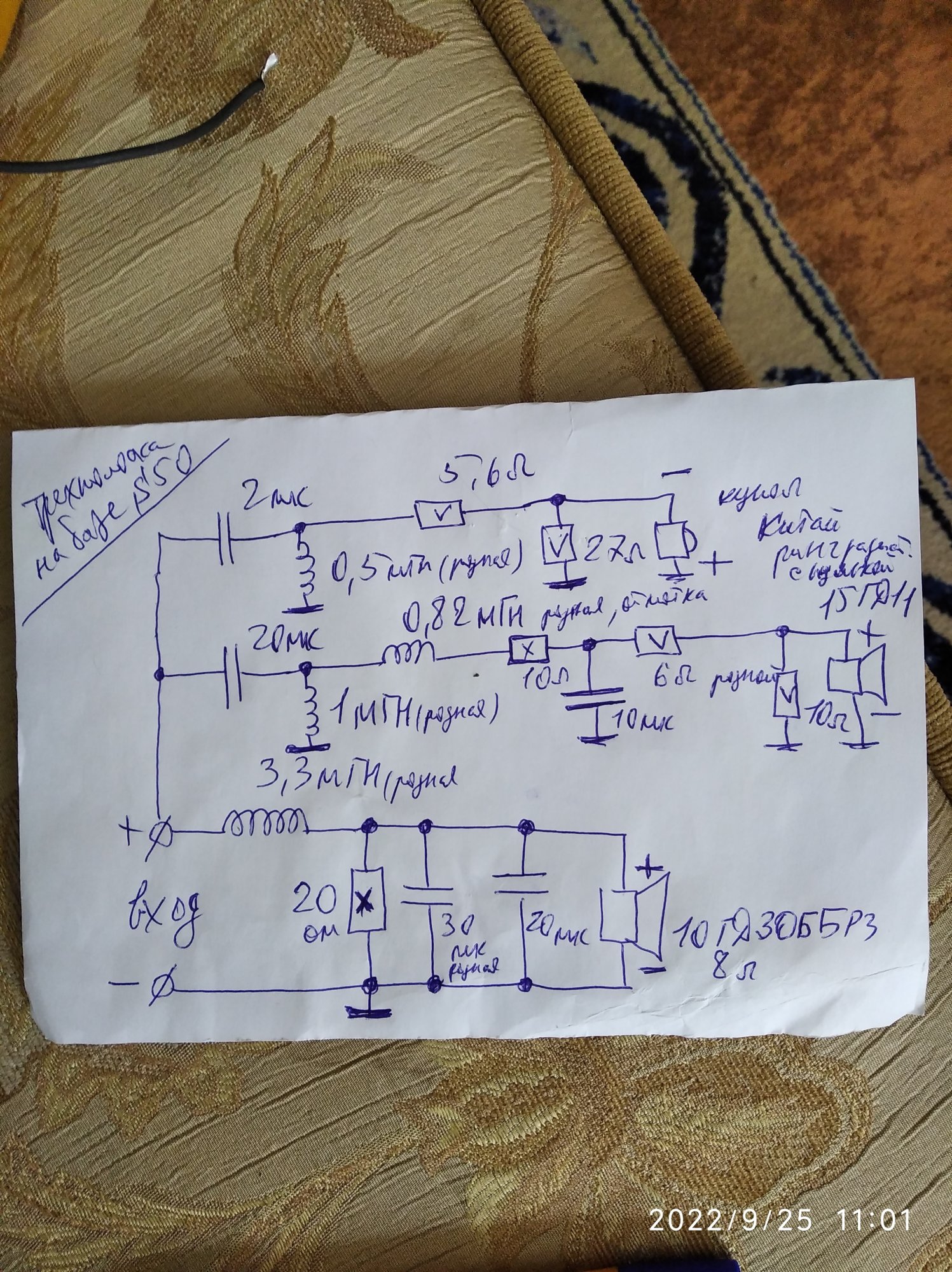

Начал процесс, уже не нравится. Дайте активные сопротивления катушек. С теми активными сопротивлениями, что я ставлю в симулятор, будет гигантский горб от 800 до 1200 Гц высотой +8дБ! Возможно западло: Вы включили НЧ и СЧ динамики так, что они взаимно компенсируют выбросы полос, но тогда может быть и непредсказуемая дыра в любом месте стыка.
Они тканевые. Должны были быть.
Ну не знаю, после 6ГДВ-1-16 мне как небо и земля. А 6ГДВ у меня именно лавсановые , с прозрачным куполом, фото прилагаю. Тканевые больше использовались в S-30, 6АС-2. Заменил бы на них, да где их взять в нашей деревне, на интернетовской барахолке все либо вмятые, либо страшные и грязные. TW70 на 1 см крупнее, не очень лезет, да и по графикам в pdf жутких отличий от TW6 не вижу. Хотя если вы слушали, может и так, не спорю
Ну не знаю, после 6ГДВ-1-16 мне как небо и земля. А 6ГДВ у меня именно лавсановые , с прозрачным куполом, фото прилагаю. Тканевые больше использовались в S-30, 6АС-2. Заменил бы на них, да где их найти нормальные в нашей деревне, на интернетовской барахолке все либо вмятые, либо грязные и страшные, что ставить не хочется.
По моей схеме : В вч 0,22мН (реально 0,23мН) - 0,6 оМ; в сч 1,5мН (родная, но с маленьким ферритиком) - 0,6 оМ, 1мН - 0,7 оМ (времення с ферритиком, потом намотаю без); В нч родная 3,7мН - 1,3 оМ. НЧ с ВЧ включен в фазе, СЧ в противофазе.

Вы знаете, раньше исползовались больше для дискотеки, бас неплохой, вч свистят, да и ладно, под пиво пойдет, сильно не придавал значения. Потом долго их не слушал, а слушал китайские наушники, к которым видимо привык. После них как то включил, и все показалось жутко убогим. А надо мне теперь слушать не громко, но что б хоть было приятно. А то даже какие то компьютерные Logitech простенькие играют без таких жутких косяков.
Судя по тому что сделал сам из подножных матералов и снова стал счастлив, сила внушения-самовнушения очень велика.
Я не говорю что все стало идеально, просто я больше не слышу тупого свиста и дурацкого пошыпывания. Могу уже даже слушать.
Ну да ладно, большое спасибо что отозвались, буду прислушиваться ваших советов и по возможности отписываться. :) Жаль со временем не очень
И да , усилитель всегда был какой то Fisher CA-120 с STK на выходе, сейчас поменял на Denon PMA-500V, с этим стало хоть не так сухо :)

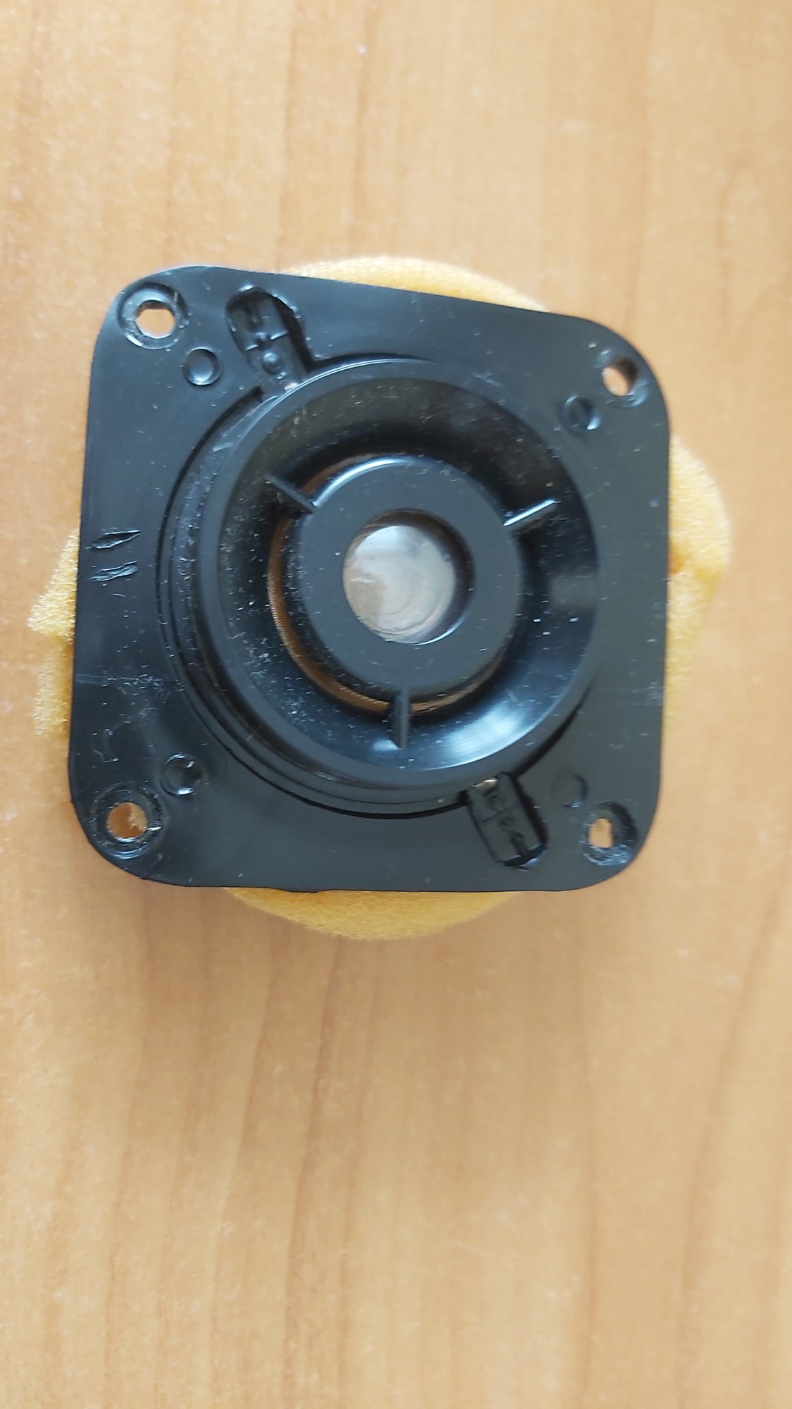

    177.4 KB · Просмотры: 59

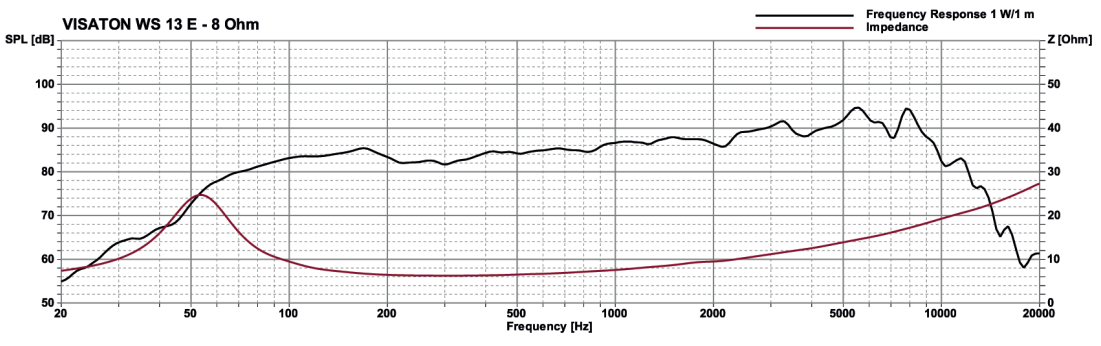

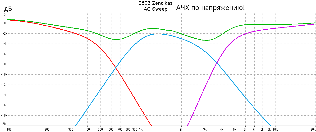

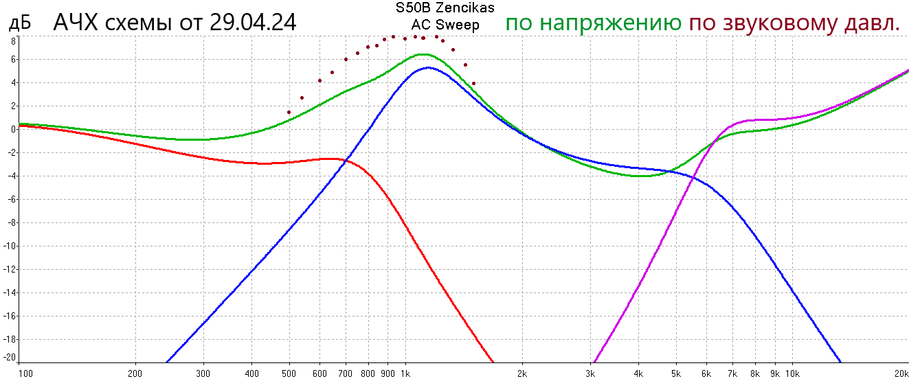

Учитывая специфическую АЧХ WS13E
для раздела на частоте 4 кГц там же потребуется уровень -9дБ по напряжению от СЧ полосы и -6дБ - от ВЧ полосы. Пищалка с виду не страшная, не знаю, почему А. Б. её материт не первый год
Получилось следующее:
Конечно, схема НЕ оптимальна. В частности, верхний стык рассчитан исходя из хорошего взаимного расположения акустических центров СЧ и ВЧ динамиков, что недоказуемо на реальной АС, И полярность указана также исходя из той же предпосылки. Но, по крайней мере, в ней нет грубых провалов.

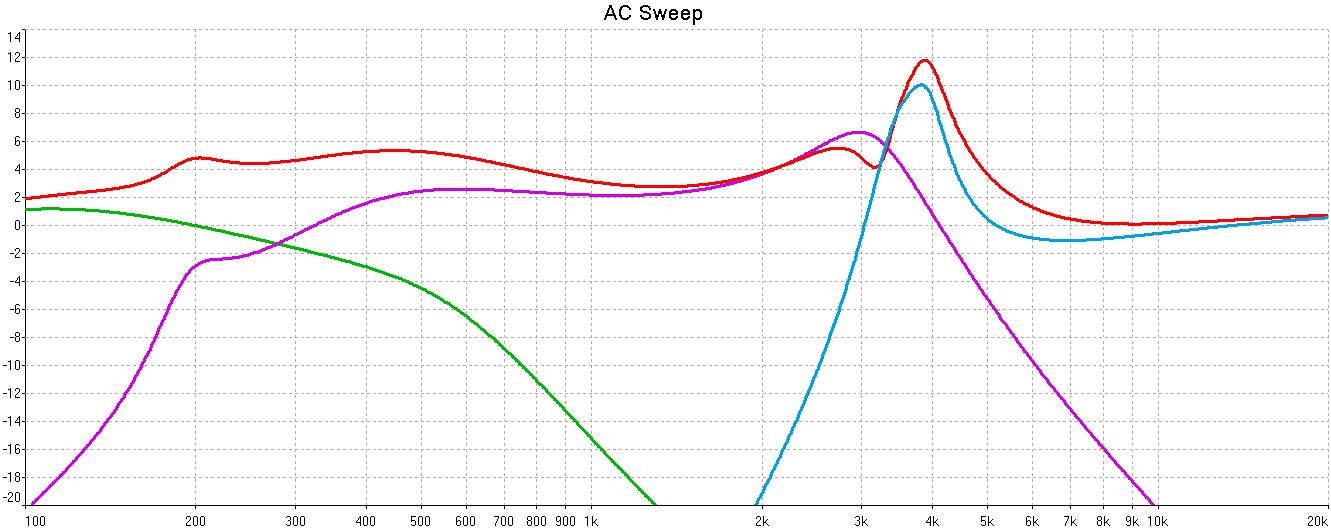

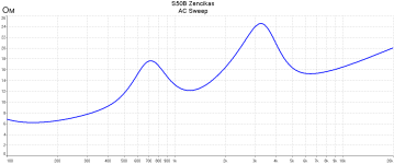

Посмотреть вложение 95473Посмотреть вложение 95474

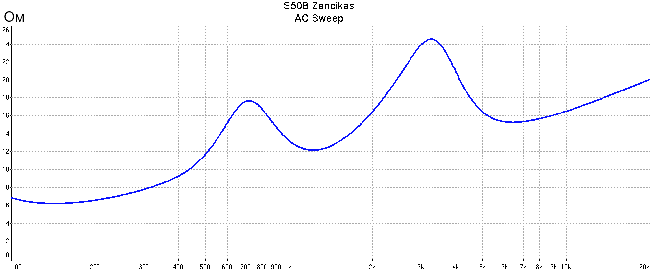

Пара вопросов. А вот этот резистор перед вч динамиком действительно 14 оМ ? Я высокие то вообще услышу ? :)) Понимаю, тут программа рассчитывает. И в НЧ понимаю надо будет добавить еще 30мкФ. Вообще странно, на одних схемах 30мкФ, на других 60 изначально. И резистор в 1 оМ такой важный ?

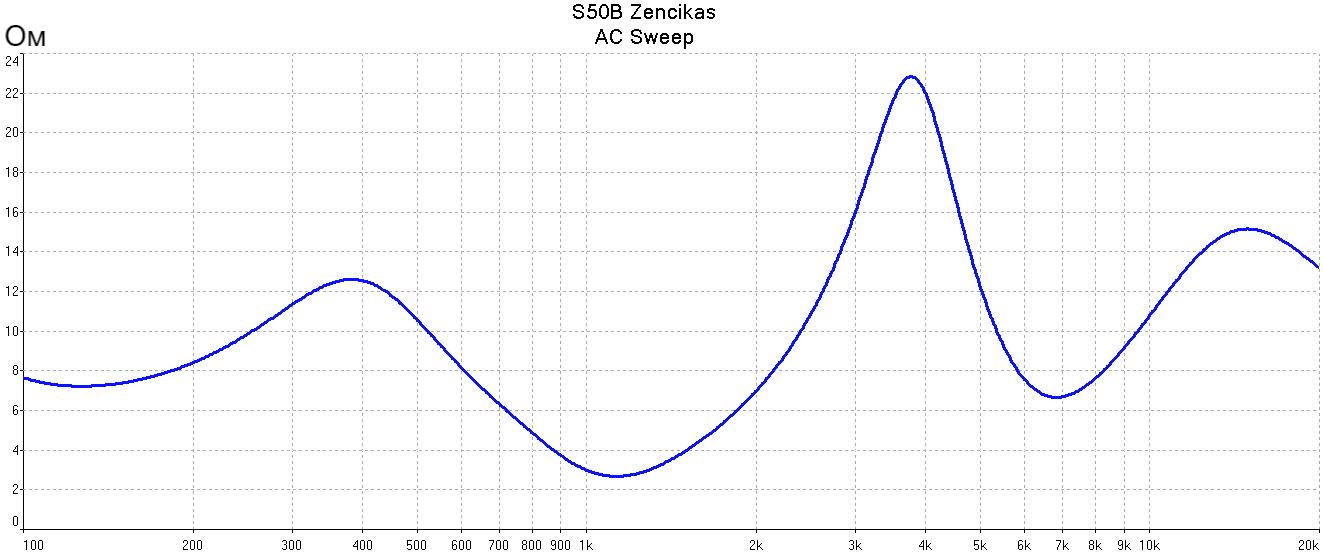

Пара вопросов.
У меня тоже пара вопросов. Не хотите взять любой более-менее ровный электретник и за пару недель сделать для себя "монитор" заместо "понятийно-расчетной категории оно"?
А вот этот резистор перед вч динамиком действительно 14 Ом ?
Да. В Вашем Фильтре стоИт 22 Ома//1 мкФ, что на частоте 10 кГц как раз 14 Ом. Слышно?
Если я не торможу и подставляю правильные номиналы, то комп в расчетах не ошибается... Кстати, с активным сопротивлением катушек я почти угадал. Кроме катушки ФНЧ. 1,3 Ома - слегка запредельно. Нормальные пацаны мотают на железе и получают 0,3 Ома при 2,1 мГн #138 . У Вас будет 0,4 Ома на железе. +1дБ уровня НЧ полосы и -13% добротности НЧ динамика. А она там точно выше оптимальной.

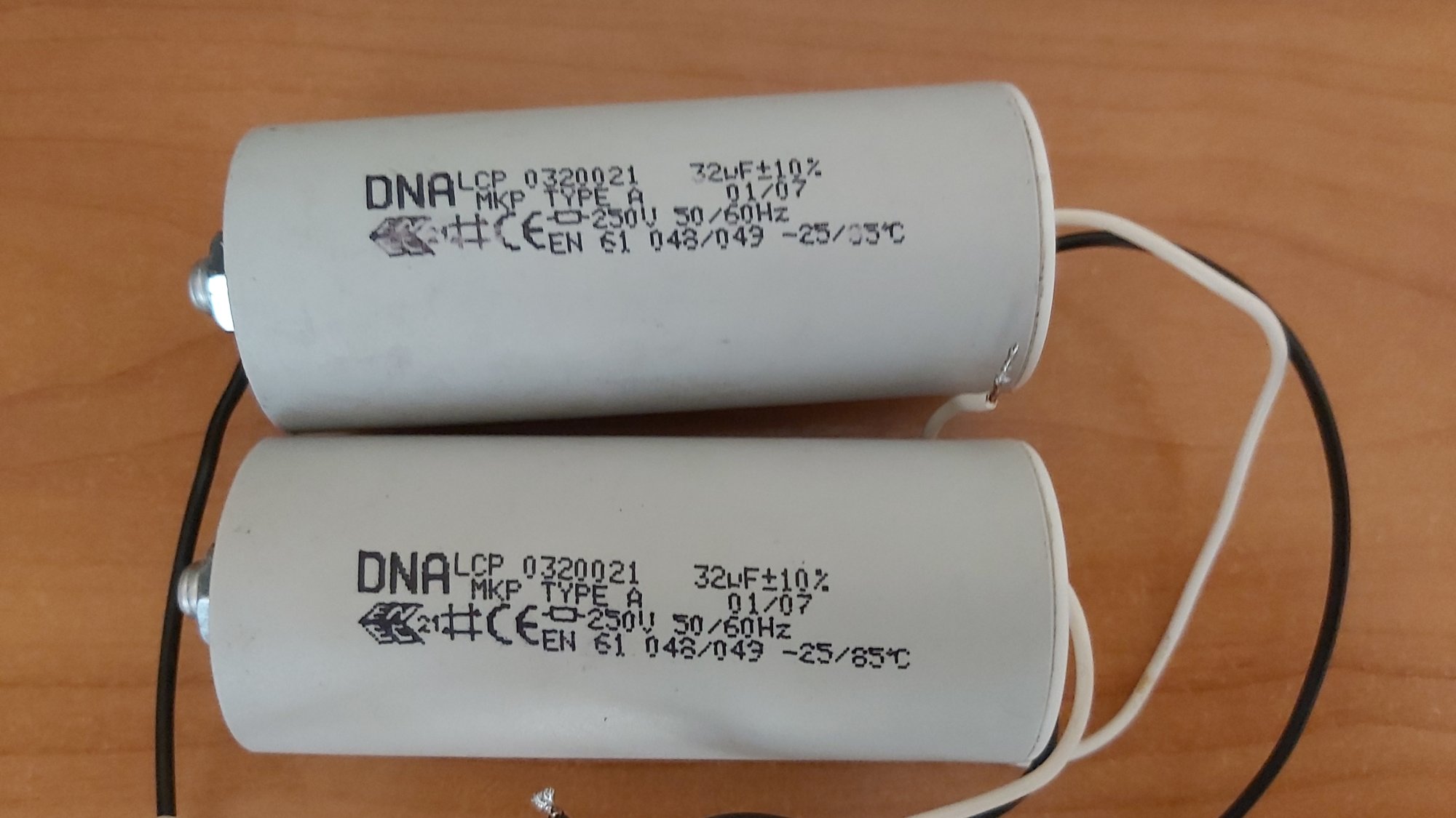

Да, а также может быть прописана катушка ФНЧ 3,7 мГн, а по факту стоять 2,5 мГн. Нарисовано в паспорте 60, а стоять - 30. Или может быть перемычка вместо резистора, или вместо второго по ходу сигнала конденсатора в ФВЧ третьего порядка.
Он убирает излом АЧХ на частоте 500 Гц. У Вас проблемы с резисторами?

Правда как увидел график импенданса по вашим рассчетам, стало не по себе.
Если честно, то мне тоже.
В общем сделаю по вашей схеме, отпишусь

Да, добавляйте не жадничая. Вата в боксе СЧ динамика работает не только на поглощение внутренних стоячих волн бокса, но и как объемная ПАС, снижая механическую добротность динамика, а вместе с ней - амплитуду смещения диффузора = КНИ +ИМИ на нижнем крае рабочей полосы. Не думайте, что резонансная частота WS13 по-прежнему 83 Гц (а по графику импеданса из даташита - вообще 55 Гц (?)). В маленьком боксе она уже 200 или и выше, и полная добротность уже не заводская (не приведена в даташите), а тоже в 2...3 раза выше. Так что Кучавата будет только на пользу, НЧ ему играть не придется.
Ну хоть проблизительно, знаю, там нужны замеры с микрофоном..
В вашем случае - измерение импеданса.

Так ведь что феррит, что железо в катушках АС - это же зло для звука. Или для АС такого уровня как С-50 уж точно не надо заморачиваться по этому поводу ? Тогда все еще проще :))
Да нет, с резисторами нет проблем :) Вот с конденсаторами немного есть, нормальных надо будет поискать. Зато вот таких МКП полно, и на разные номиналы, фото прилагаю. Если его разобрать, там какой то маленький резистор впараллель
стоит, я его убираю. По началу думаю не испортят очень впечатление :)
Ну, думаю что слышно :) Кстати поначалу пробовал вч с оригинальным с-50 фильтром, не понравилось. А именно так даже очень, к вч нет вообще претензий сейчас
Вот именно индуктивность ФНЧ я не померял, как то уверен, что 3,7 и другого быть не может. Проверю

Кондеры не приложил :)
    200.2 KB · Просмотры: 89
Почему люди как попугаи повторяют то что прочитали на заборе или услышали в трамвае? Откуда такая уверенность?
А вы знаете, что что многие знаменитые и авторитетные иностранные фирмы давно используют ферриты? А в хороших АС могут стоять "железные" катушки? Вы понимаете ЗАЧЕМ их применяют? И почти всегда для НЧ динамиков, для ВЧ просто нет смысла.
Да, лучше "катуха" из чисто медного провода диаметром от 2 мм и более, весом в несколько килограмм и нередко стоящая больше чем вся б/у колонка.
Лично Вы проводили испытания с разными ферритами и железами?
Да, мусор ставить не надо, слишком экономить тоже, к купленному на Али надо относиться творчески т. е. проверять.
Но ситуация когда добротность НЧ динамика изначально превышает норму (а то что обещано в справочном листке не всегда правда) и любое сопротивление катушки - плохо, далеко не редкость.
Смысл в пятикиллограммовой катушке есть когда всё остальное вылизано до блеска, а стоимость катушки малюсенькая относительно стоимости колонки.
Не надо принимать всё на веру, а частота повторений означает только то что попугаев много.
Никто Вам не мешает купить даже не фольгу, а простой провод

Так а есть реальная АЧХ Visaton WS13E, точнее измеренная в бытовых условиях, настолько прям культовый среднечастотник, что его у нас днём с огном не найти. Visaton SC13 еще проскакивает на барахолках, но за такую цену, лучше уже взять просто старенькую но солидную АС из Bose, Dual, Canton и т.д.
28,085
13,446
Мнение, что Визатону SC13N назначение скорее в мид, нежели в средник. мутноват он на средине, диффузор толстый и крепкий, типа 10ГД34.
6,801
7,033
254
Бокарёв сделал этот Визатон много лет назад, как обычно просыпаются когда уже его и нет в продаже - появляются новые модели. Это изнанка "интернет помнит всё".
Вот и я про это. Именно старенькую модель когда АС старались делать хорошо и делали ещё не в Китае. Учитывая что здесь кучкуются в основном люди, которые не боятся вскрыть и отпрофилактировать этот импорт, в этом есть смысл (конечно, и риск т. к. динамики могли попортить). Но и в этом случае, если их не держали в сарае, то фирменный внешний вид - тоже козырь.
