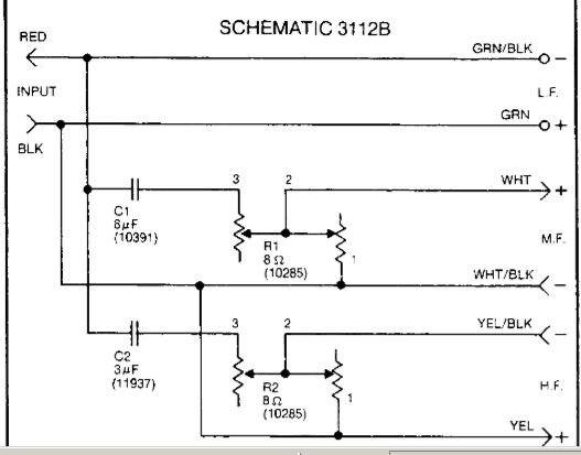

Иногда смотришь на конструкции отсталого запада, за которым гнались, но так и не догнали, и диву даёшся:
они же JBL 4311(B)
Как то же работало такое:
Так у них динамики как у нас не были универсальны,делались и рассчитывались под определенную конструкцию.
Ой! чудо какое. А гляньте мои страдания по 4312B Monitor , там то же самое. залез в корпус рукой, нашарил плату с фильтрами, пытаясь определить, что там на фильтрах вообще.....И не определил! smile_1
Ерунда. Динамики часто отменные, а вместо фильтров - два копеечных кондера. . Рассчитано на глухаря . Либо на будущую доработку с резким удорожанием изделия. И сказкой про волшебные детали на фильтрах. Диатоны 301-е-там другой случай, навороченные фильтры с совершенно чудовищной ачх.
Ну так по итогу то вышло не так и страшно ведь:
так ведь СТЕРЕО ПОЯВИЛОСЬ! Которого в упор не было, свалка дикая и винегрет из звуков. Динамики там просто охрененные по звуку, вундерские. Что басовик, стремительный и мощный, что средник , качает мощь, пищалка титановая, но не сверлит уши. Нет слов, везет владельцу колонок.

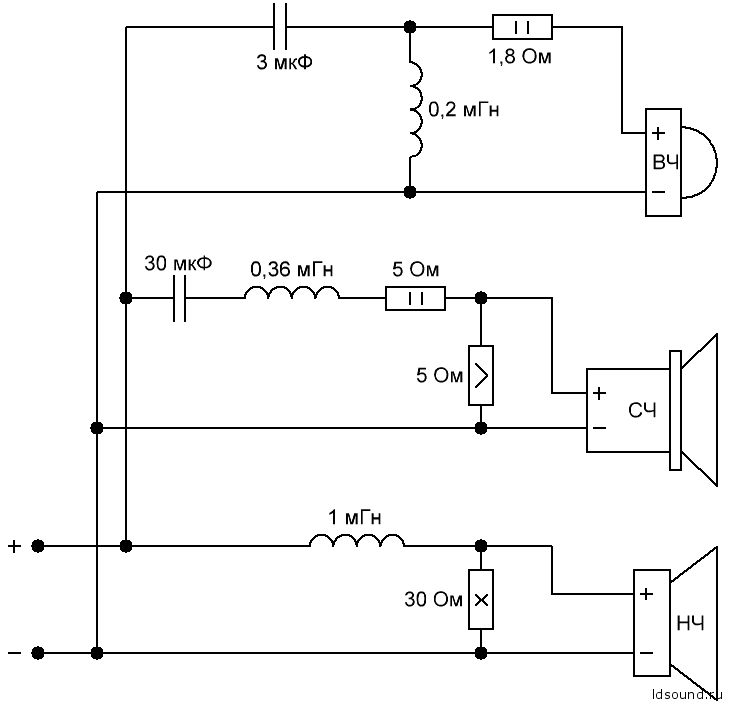

Вышло страшно. На 3 динамика аж 4 резистора. Параллельные ещё ладно, а последовательные-то зачем.
Так ещё всю середину басовику поручили, типа он её хорошо отыграет. И бас при этом тоже.

Вот так я свои фильтра подогнал и вегах и в амфитонах.
Александр! За что Вы так не любите свой слух и ненавидите ВЧ динамик (сопротивлением 16 Ом), что навешали ему ёмкости 3 и 6 мкФ? На него же прёт вся середина, ниже его резонансной частоты...
Катушку родные ставил.

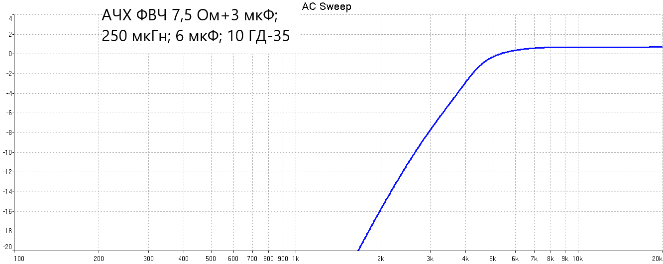

То есть, Х мкГн. ОК, для схемы #149 и катушки 230 мкГн получил следующую АЧХ ФВЧ по напряжению:
Превосходно для ВЧ динамика с резонансной частотой не выше 2,2 кГц, с полной добротностью не больше 1 за счёт низкой механической добротности и с небольшим пиком импеданса на резонансной частоте. И всё это - не про 10ГД-35, с его реальными резонансными частотами 4 - 4,5 кГц. Даже с катушкой 100 мкГн резонансная частота ВЧ головки не должна превышать 3,5 кГц!
По факту, Вы 4 года слушаете большущие гармоники от частот, близких к резонансной (3,5...5,5 кГц) _neuchi
Или Вы переделали 10ГД-35, получив резонансную частоту 2,2 кГц?
Дядя Николай научно доказал то, от чего меня бессознательно стошнило при виде этой схемы фильтров. А еще неплохо было глянуть импеданс, там может быть сюрпризец.
Не будет, полосы начинаются с резисторов 5 и 7,5 Ом. Но просчета по ФВЧ достаточно.
Туда бы подбросить ВЧ 8 Ом с резонансом не выше 2 кГц, АС бы заулыбалась.

Это - симуляция, сопротивление источника и проводов в сумме 0,1 Ома. Активные сопротивления деталей фильтра учтены. Подставлены схемы замещения, достаточно близкие к реальным импедансам динамиков.
И вы в это верите,все это приближено,плюс минус трамвайная остановка.
Прикиньте, верю. Наивный и доверчивый я. А Вы не верите, что 3мкФ+230 мкГн+6мкФ дадут полосу шире, чем 2мкФ+230 мкГн+1 мкФ (фильтр из S90, частота среза 5,5 кГц)? Ну, соберите вживую, измерьте, вЫложите. Или Вы и вольтметру не верите? А микрофону - поверите? Снимите полосу ВЧ динамика, посмотрите и нам покажИте, потом - его импеданс, дабы резонансную увидеть, вместе и поохаем. Нечем измерять? Ну, посчитайте АЧХ по напряжению вручную. ВЧ динамик в первом приближении = 15 Ом+40 мкГн последовательно. Не можете? Забросьте в онлайт куркулятор. Вот он уже чуть соврёт, но для ВЧ дина некритично.
Симулятор - тот же калькулятор, но в него уже можно подставить: сопротивления катушек, потери конденсаторов, подобранные схемы замещения Схемы замещения динамиков . Пока не подводил... Я - хомутал, каюсь.
