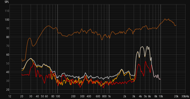

Ну да, огромная дырища в области 600Гц. Я не знаю как это называется, халатность сборщиков, или тугоухость слухателей. Точно такой же конфуз был и на моих 25АС-027(150АС-007) которые мне достались в 2021 году, после того как с 95-го были в одних руках. Эти Ы50Бе так же с 96-го в одних руках, купленны в магазине.

Такое впервые видел, чтобы басовик передавливал отдачей средника и все пищалы.
Ну тут где-то мелькала фотография 20ГДС-3-8 (с магнитом диаметром 72мм), с тех же 150АС-007, у которых бала такая же болячка, что уровень НЧ выше чем СЧ и ВЧ, вот Николай Марков мне и пытался в 2022 году помочь с этим АС, но там просто полная Ж..па с колонками, я решил просто их использовать как подставки.
Просто веду к тому, что две одинаковые АС перестроичного времени это лоттерея в которой выиграть нереально. Они будут диаметрально противоположны по звуку и наименованию компонентов.

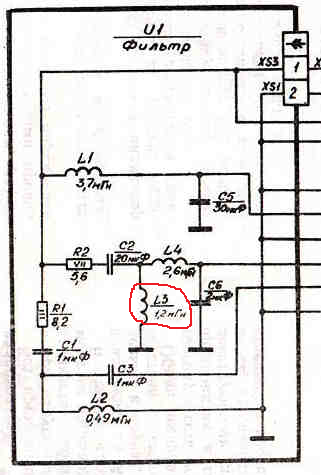

Судя по S-50B – краткий анализ фильтров, за 800 Гц отвечает исключительно СЧ полоса. Причём ожидался... большой горб, а не провал на этих частотах!
Прикол в том, что в книге L3=4,1 мГн, а в паспорте =1,2 мГн, книжный фильтр неправилен.
пас.png - паспорт.
Посмотреть вложение 93142 - паспорт.
В моей книге Бурко и Лямин тоже 4,1 мГн и вполне может быть что 1,2 мГн по паспорту - это рацилизация завода.
Кстати, в книге указаны частоты раздела 900 Гц +- лапоть и 5000 Гц - вот вам и дыра на 800 Гц. Настройка ФИ на 37 Гц.
Конечно, можно программой посмотреть - опечатка 4,1 мГн, больно много для применяемых катушек.
С номиналами 20 мкФ и 4,1 мГн - горбяра на 600 Гц, проверял. С 1,2 мГн - не смотрел S-50B – краткий анализ фильтров

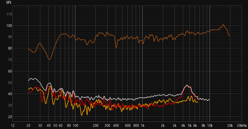

Второй АС явно хуже:
На стыке СЧ/ВЧ такой мрак из гармонических искажений. Помирает наверное ВЧ, есть подозрение что там может вообще отсутствовать фильтр на ВЧ :)
MacSys
24 Мар 2022
2,604
2,366
96
Кривой Рог
АЧХ феерическая, КНИ одиозные. Вид у АЧХ , словно мешок на нее упал и вмятину оставил.
Да оно и звучит так же.

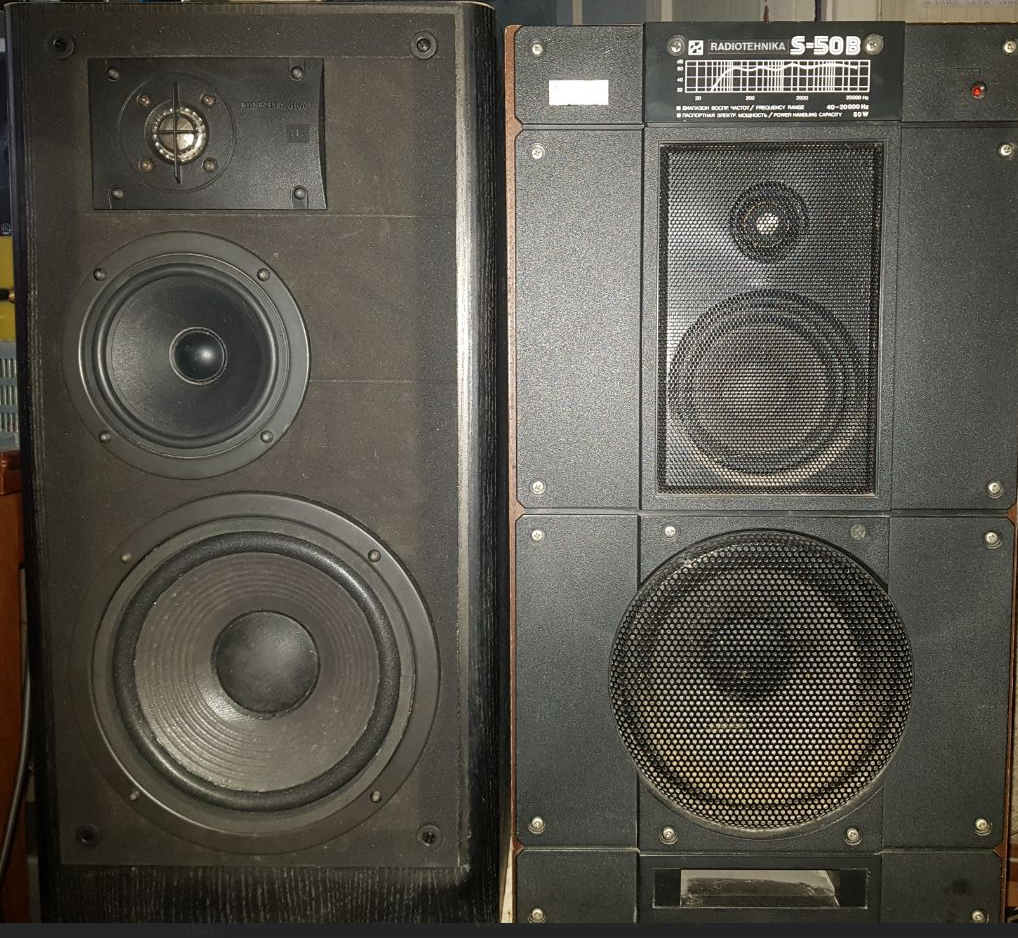

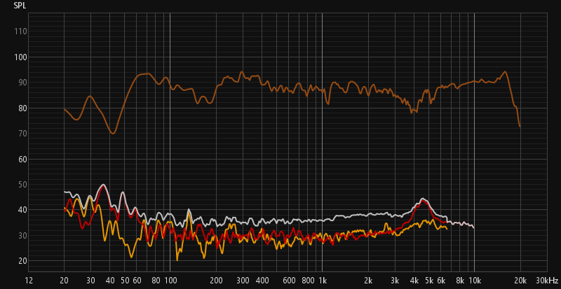

Пока есть под рукой такой же измученный годами "дед/мопед" (JBL 90го года, ровесник Ы50Бэ):
Но у него хотя бы титановый ВЧ, который изначально довольно приличный имеет подъем по ВЧ, но так же есть подозрение что это еще капсюль WM-61A так поднимает АЧХ в области ВЧ на +2дБ

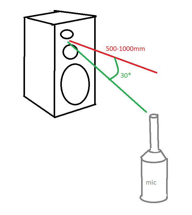

Именно так, выше 5 кил рост дБ на 5 наверху. Попробуйте уставиться микрофоном в потолок, а саму ачх снять вне оси, 30-40, на уровне стыка СЧ и ВЧ. будет ровнее.
Жабель красавец! Ладно скроен, крепко сшит.
28,311
13,622
28,311
13,622
Ямка на 4 килах не есть гут. Там живет разборчивость. Попробуйте по высоте сместить, может быть дыра на 4 это интерференция на стыке
А в целом достойно все.
пс. Понять поможет, если прикрыть пищалу и глянуть СЧ отдельно. потом СЧ прикрыть. Шапкой например.

Это уже на будущее, сделаю полную декомпозицию JBL, и тогда попробую собрать материал для темы. А вот с S50B тут всё предельно ясно, "качество" улучшается с объемом спиртосодержащего напитка. Их так же в топку как и 25АС-027.

Горб на 300 у JBL , обратите внимание, причиной тому может быть второй порядок НЧ с выбросом на срезе, такое было у 35АС, на 400Гц выброс. Резистор в емкостной ветви НЧ фильтра прибирает это дело до нормы.

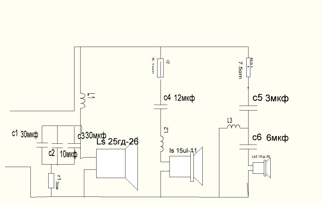

Вот так я свои фильтра подогнал и вегах и в амфитонах.
Не по мне такое сочетание порядков на фильтрах. Средину как-то выправили, остальное осталось почти как было. Осталось спросить, как сводили и чем.
Средину подскажу , как подправить. Там важно все. И после рихтовки одиозного 15ГД-11 работать с ним не всякая пищалка согласится, а только порядочно воспитанная.
