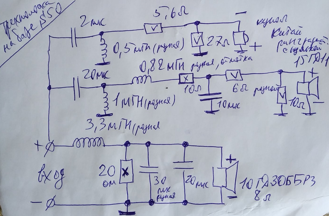

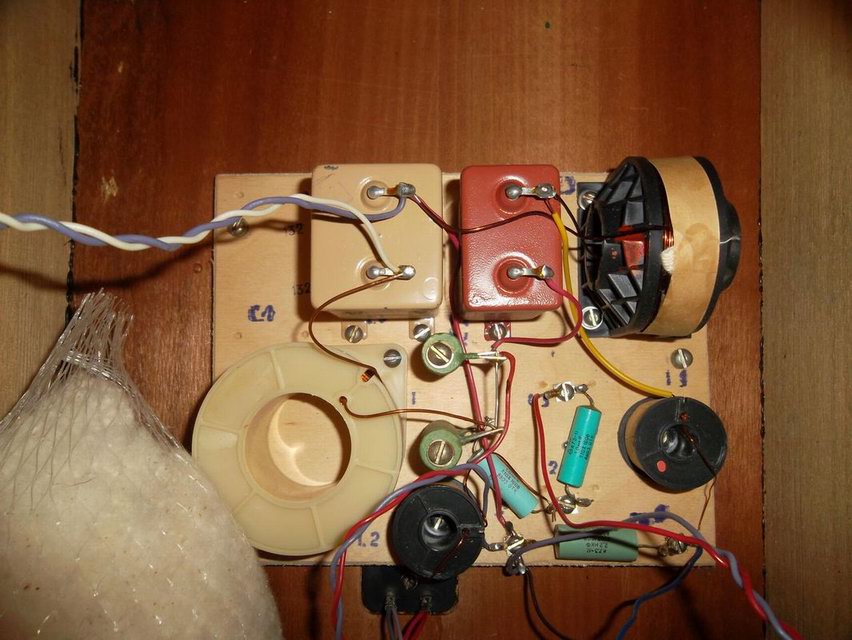

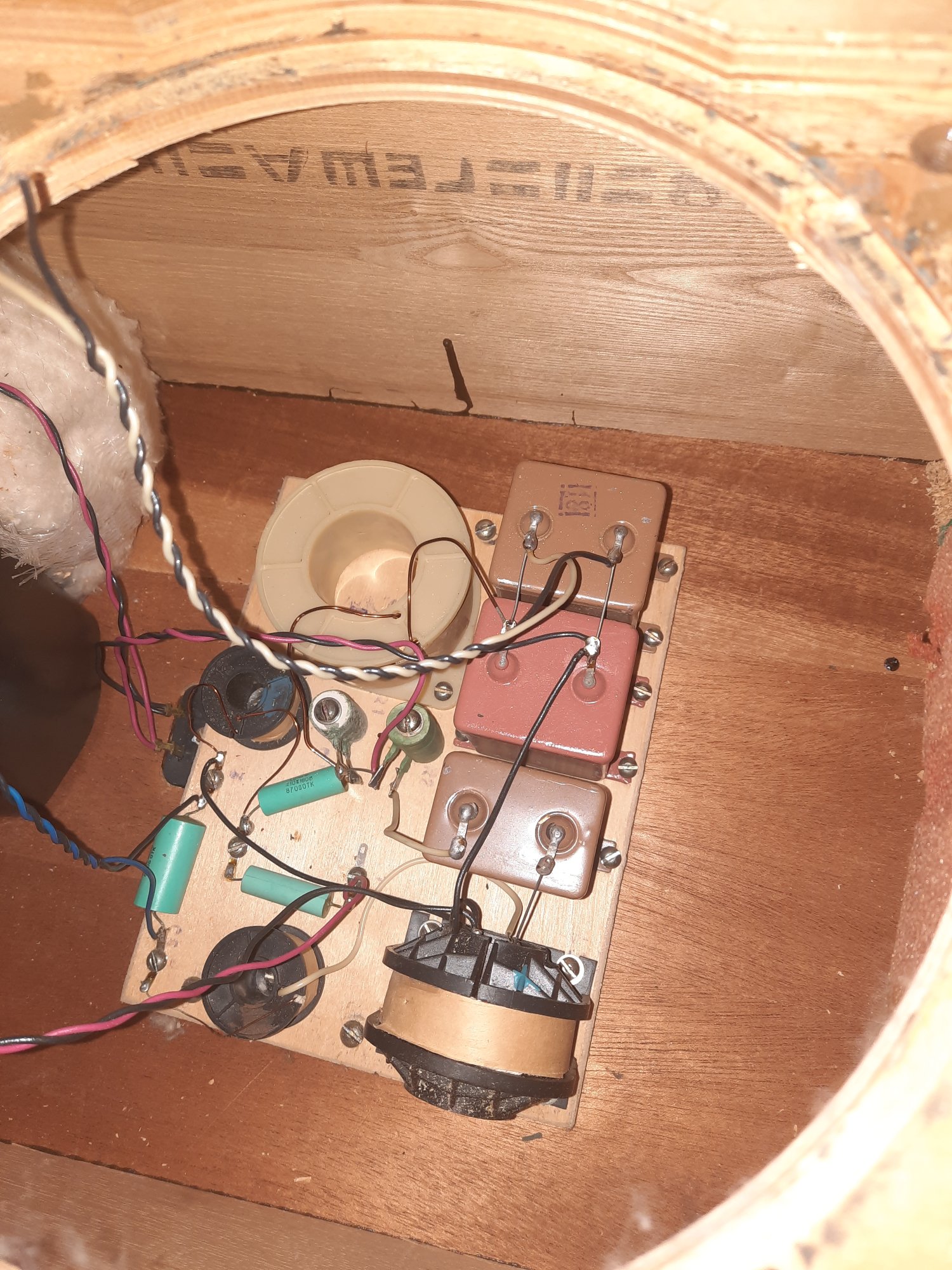

Всем привет! Подскажите пожалуйста, в чём разница этих фильтров? Были в прошлом году у меня s50 с первым фильтром, (где 2 кандёра) очень понравились по звучанию, особенно басс! Но пришлось их продать. И вот спустя год приобрёл другие в очень хорошем состоянии и за вкусный ценник! Как видите тут другой фильтр (3 кандёра) В чём разница этих двух фильтров? По ощущениям как будто больше басса чем в тех которые покупал год назад

Без номиналов ёмкости конденсатора это чисто визуальное отличие. Там где два конденсатора, коричневый кондесатор может быть ёмкостью 30мкФ и 160В, там где их три, то спаренные могут быть на 10мкФ 630В + 20мкФ 400В вот и всё.

Если катушку фильта намотать не ПЭВ проводом а в виниловой изоляции, не добавит ли емкости сверх нормы большое расстояние между витками? Легко ли выбить аккуратно заднюю стенку для внедрения распорки?

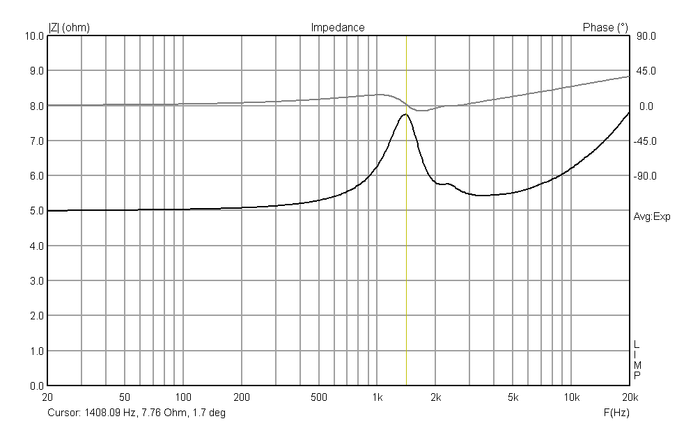

По графику АЧХ вашему, у ВЧ самый гладкий уровень, у остальных горы Кордильеры
Дядя Саша измеряет Спектралабом, временного окна нет, измерение собирает все отражения комнаты. Чем ниже частота, тем сильнее влияние комнаты, тем выше Кордильеры. На ВЧ отражения комнаты достаточно слабые, и Спектралаб показывает преимущественно прямую волну = чистую пищалку. Подобная картина - на ВСЕХ экранчиках от дяди Саши.
1.png - завтра заброшу в Мультисим.
26,417
12,313
Посмотреть вложение 83661 - завтра заброшу в Мультисим.
Делайте все через отверстие НЧ динамика
(как кораблик в бутылке).
26,417
12,313
Мотать монтажным проводом катуху - авангардное решение. Но так думаю, что размеры такого арбуза не позволят разместить его на плате фильтров.

Есть смысл заменить бумажные емкости 1-1,5 мкф на пленочный полипропиллен тип МКР на ~ 275V, что на сетевые фильтра устанавливают? Нужно обращать внимание на начало обмотки пленочных емкостей? Касательно ПЭВ, от 1мм не так просто его найти свежим, если есть, то с запасов СССР, где лак может осыпаться, вот и приходится заниматься мозгоизвращениями.
