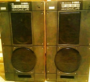

От пластиковых панелей проблем больше. И корпус слабый- желательно использовать распорки.
Пластик и снять могу, чего не сделаешь в угоду чистого саунда, декор лица возможно поправить покумекавши. Если снаружи наклеить ДСП 16мм или фанеру 10мм для укрепления корпуса, есть смысл?

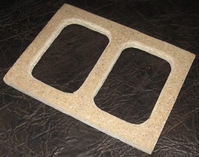

Наклеить изнутри брусок\кусок на ПВА, спереди два самореза (чтобы прижать). Потом от него на заднюю стенку...

По центру что-то такого типа поставить и пролить клеем ПВА все стыки.
Всё точно. Этот пластик мало того что уродлив (зато технологичен в производстве), так еще и резонирует. От распорок хуже точно не будет, хотя если слушать негромко...
звука. Скорее всего (хорошо если не так) лицевая панель с дефектами и смотрится не очень. Самый простой и классический способ - съёмная рамка с натянутой тканью. Сейчас несложно и купить ткань, выбор у китайцев большой, можно натянуть и всякие кружевные трусики колготки, много чего.
Думаю, гораздо проще распорки внутри, раньше наклеивали внутри бруски.

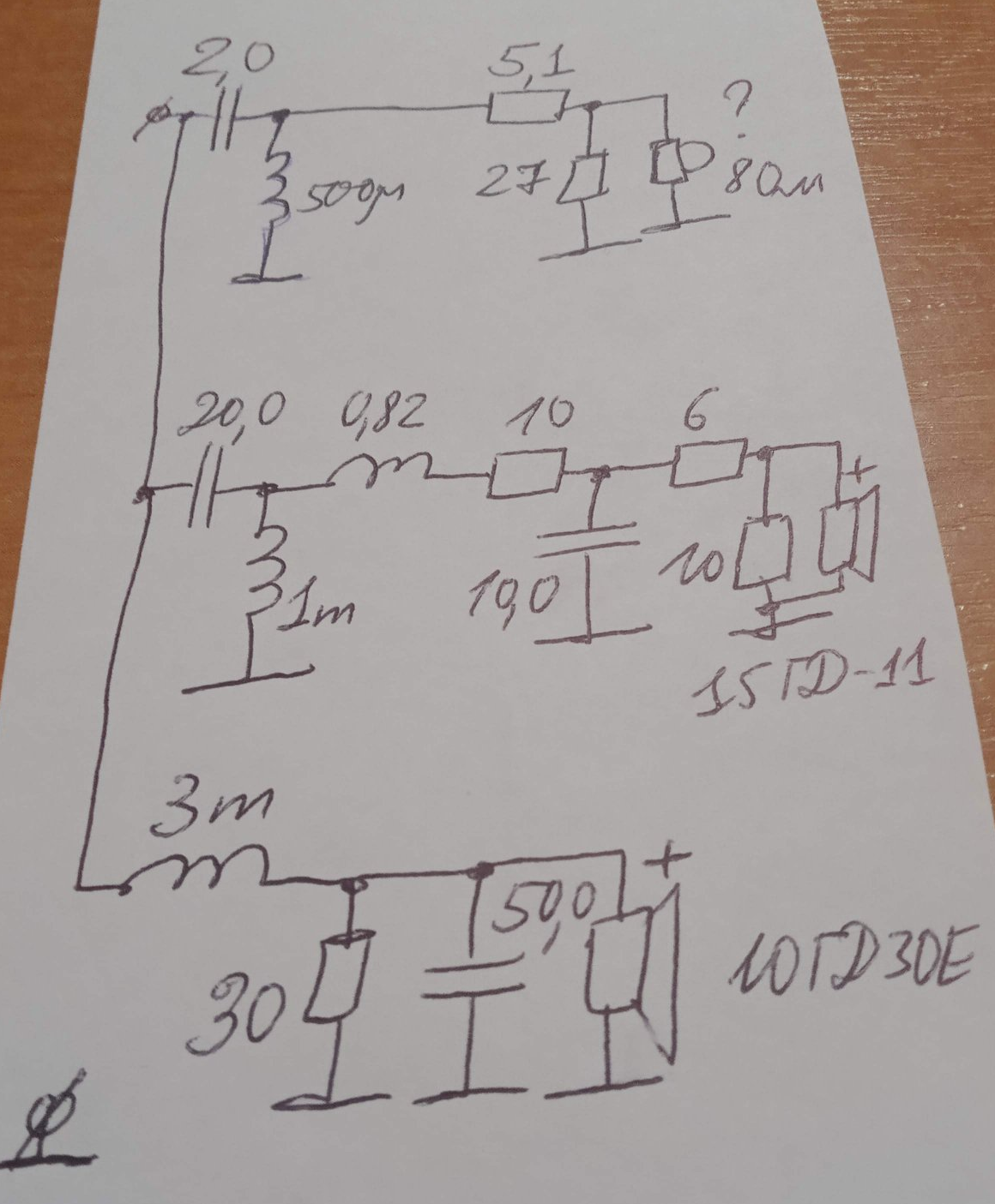

Это фотки к теме про S50, не смог найти тему в телефоне
Приятный момент был в том, что почти все родные катухи и кондеры пошли в дело. Правда, получилось тесновато, габариты у деталей еще те.

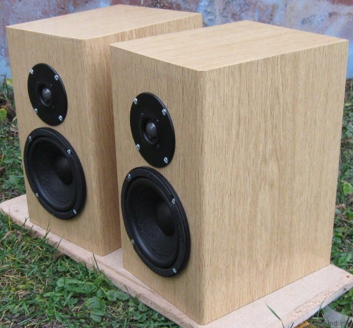

Это рыба, позже владелец колонок сделал красивые крепкие боксы и колонки успешно уехали новому владельцу.
И обратите внимание : это НЕ ФАЗОИНВЕРТОР, закрытый ящик! И никак не иначе.
Прикольно! Но не удержусь от замеч(Т)аний.
1. Для желающих повторить: НЧ динамик - НЕ родной. Конечно, 10ГД-30 и 25ГД-26 схожи по АЧХ, но не копия, а последние бывают 4 и 8 Ом к тому же.
2. По картинке не понятно, какова резонансная частота ВЧ динамика. Если 1,5 кГц (там мягкий перегиб АЧХ), то частоту раздела можно было понизить. Если 3 кГц (что вероятнее, ибо там перегиб АЧХ покруче), то 100% надо было делить выше!
3. Оба стыка довольно резко обрываются в сторону ВЧ, и взаимопомощь на стыках - минимальна. Сработало ограничение по наличным катушкам.
4. Прикольное значение резисторов в ФСЧ. не находите? В первом приближении на полке до динамика доходит уровень -12дБ! Соседи не помогают, это видно по картинке, как он может так орать? Его отдача должна быть на 12дБ выше, чем на полке у НЧ. Пусть у последнего на полке будет всего 84дБ/Вт, но и тогда у 15ГД-11 откуда-то взялось 96дБ/Вт. Неужели ФВЧ 20 мкФ+1 мГн психанул и выдал горб +6дБ на 1,2кГц? Тогда его добротность =2, и он в нос говорит! А на кривой импеданса - дырка до 2 Ом. Где-то ошибка.
Это нормально, так работает "модернизация", заменить ВЧ, заменить СЧ, заменить НЧ и корпуса новые, и под этот венигрет сконструировать фильтр, из оригинального остаются только воспоминания!
не знаю, где вы увидели горб на килогерце, видимо не просматриваете всю генеральную линию партии, а она у нас ровная от 50 до 1000Гц, с полагающимися вихляниями в стороны, затем просаживается на 2-3 и возвращается на трешке.
Чутье динамиков подогнано под басовик, который задает основное чутье, понятно, что НИКАКОЕ. На что могу добавить фразой от водителя маршрутки: что погрузил-то и везу.
Если ФВЧ на входе ФСЧ ни при чём, то отдача басовика на полке = 80дб/Вт.
Детали фильтра почти все пошли в дело, что редко. Да и звук впечатлил , иначе выкинули бы на свалку все и забыли.
Импеданс на СЧ не посмотрели...
Отдача в 80 дб -почему бы нет? Задача была сделать лучшее из того. что насыпано в ящик.
Потому нет, что, если у 10ГД30 такая отдача, то он начисто размагнитился, и у него запредельная добротность. А другой будет с 86дБ/Вт на полке, и фильтр пойдёт лесом.
Дин на кобальте, других мне не завезли. Намагнитки нет . Насчет добротности могу глянуть замеры в ближнем поле, но по памяти, откровенный шлак не взялся бы настраивать. Или ящик свободный не дал загудеть, что вероятнее.
Странно, что Вас не напрягли номиналы резисторов ФСЧ в процессе настройки.
Он лишен криков и воплей на правом крае.
Но имеет резкий излом на 4 кГц = окрашенность звучания. И ФНЧ 2-го порядка в этом помог.
