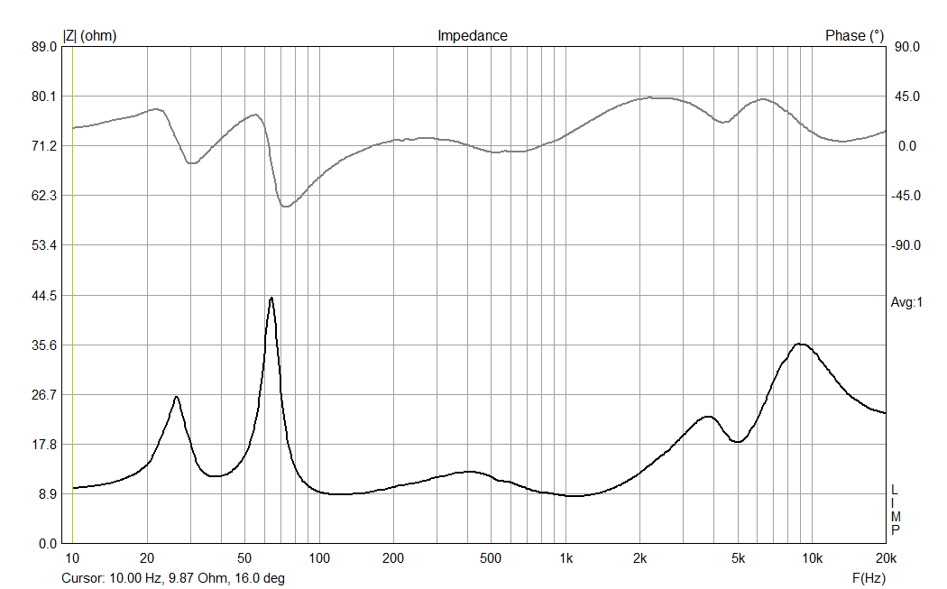

Я вижу (каждый смотрит со своей колокольни) что раз уж кАлонки есть в наличии, нужно их препарировать, изучить, измерив параметры динамиков и колонок в целом. Дело в том, что бумажкам не всегда можно верить, внешне выглядящие динамики могут оказаться разными (брак, повреждения и пр.) Это в качестве разминки.
По кривой импеданса сразу видно много неисправностей, определяется резонанс НЧ динамика (высох - не высох).

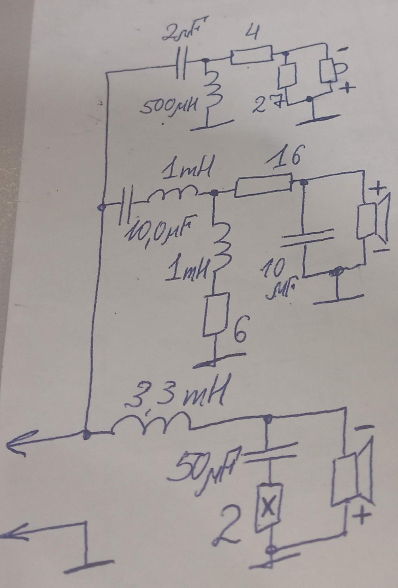

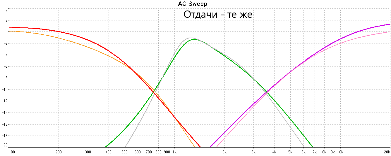

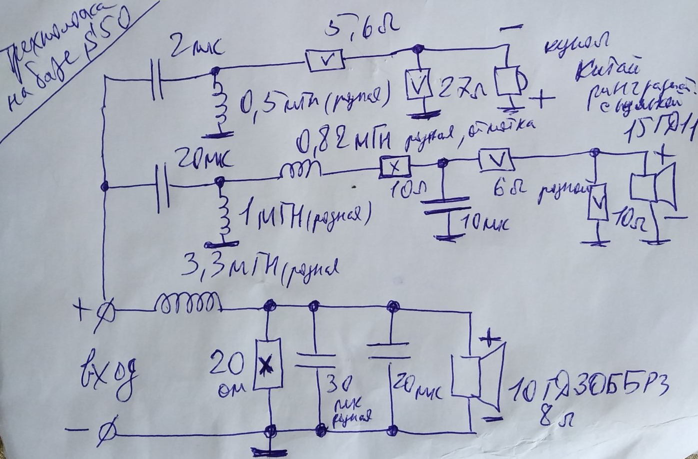

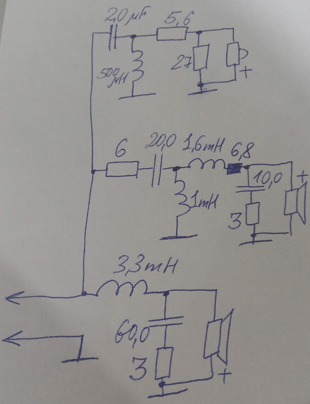

Анализ схемы
100.png - особо не порадовал.

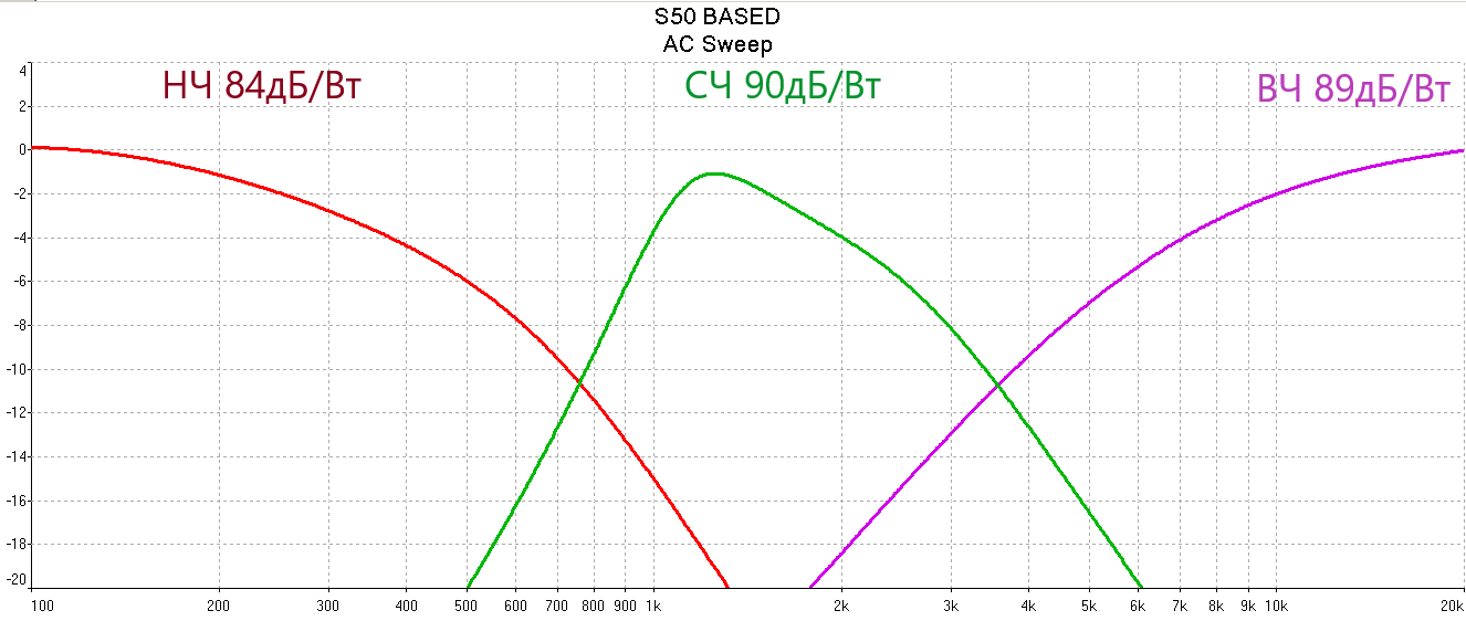

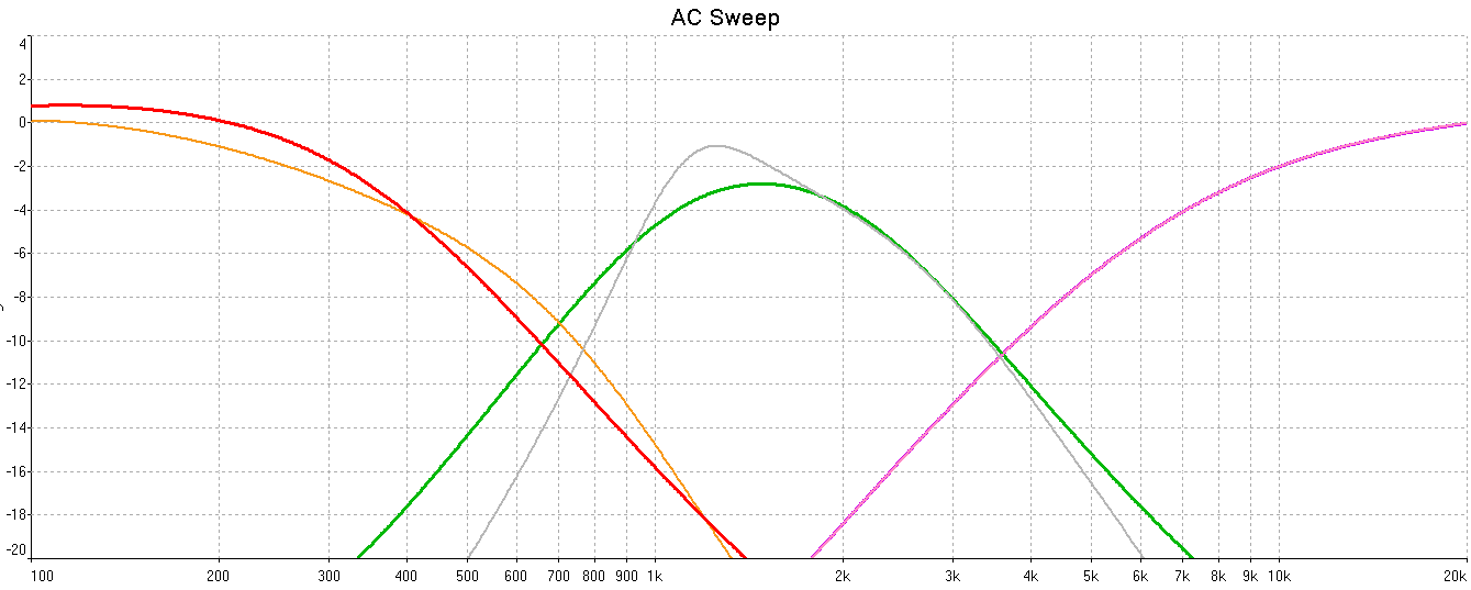

АЧХ полос по напряжению. Сходится при отдачах, указанных на рисунке.
Эверест на любимой дядей Сашей частоте 1300 Гц на АЧХ - дело рук того же человека ФСЧ, действительно имеет место. Вот не могу картинку сохранённой АЧХи найтить, сюда добавить.

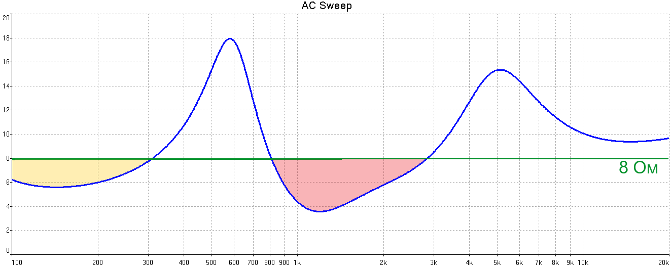

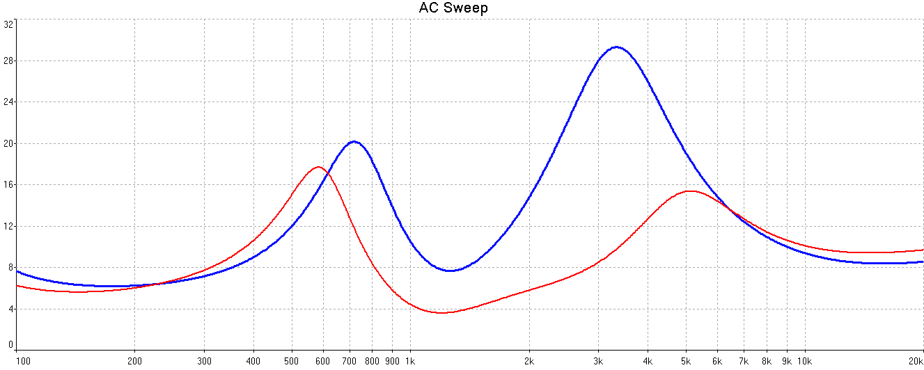

Импеданс в печали. Оранжевым - просадка от 20 Ом в параллель НЧ динамику. Вытянули фильтром чуйку СЧ динамику до 94дБ, в 2 с лишним раза убив импеданс, потом - круто посадили отдачу назад до 83дБ гасилкой и делителем (((

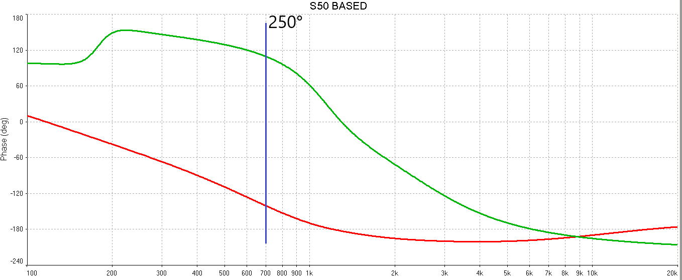

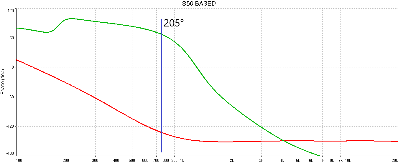

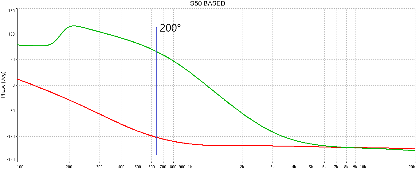

ФЧХ токов в НЧ и СЧ динамиках.
На разделе и вокруг - 240...255° разницы, плюс смещение АЦ (у НЧ чуть глубже), итого получаем стык ни вашим, ни нашим. Плюс горб АЧХ НЧ динамика 1 кГц имеет своё отображение в искривлении ФЧХ как раз на стыке и выше.
Тяжёлая нагрузка для УМ, крутые изменения ФЧХ на средних чатотах. Есть над чем поразмыслить.

Если уж так хочется Эвересту, то вот вариант повеселее, по сравнению со схемой #93
НЧ перевернуть по фазе, усё. Зато как порадуется увеселитель!

S-50B – краткий анализ фильтров - СЧ в норме играет 400 Гц по -6дБ, Эффект наличия чего-то похожего на нЧ может быть, смотря что Вы считаете низкими частотами. Поставьте на диффузор 20ГДС палец. Если его смещение меньше 1мм, то это - близко не НЧ. Если гораздо больше - отвалилась катушка на землю в ФВЧ, и СЧ колбасит на одной ноте на частоте его резонанса в боксе. Или схема ФВЧ вообще другая.
Кстати, заявленая частота нижнего раздела 900 Гц (?) сильно не совпадает с расчетной по напряжению, но АЧХ НЧ динамика настолько специфическая, что всё возможно по звуковому давлению.

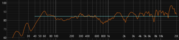

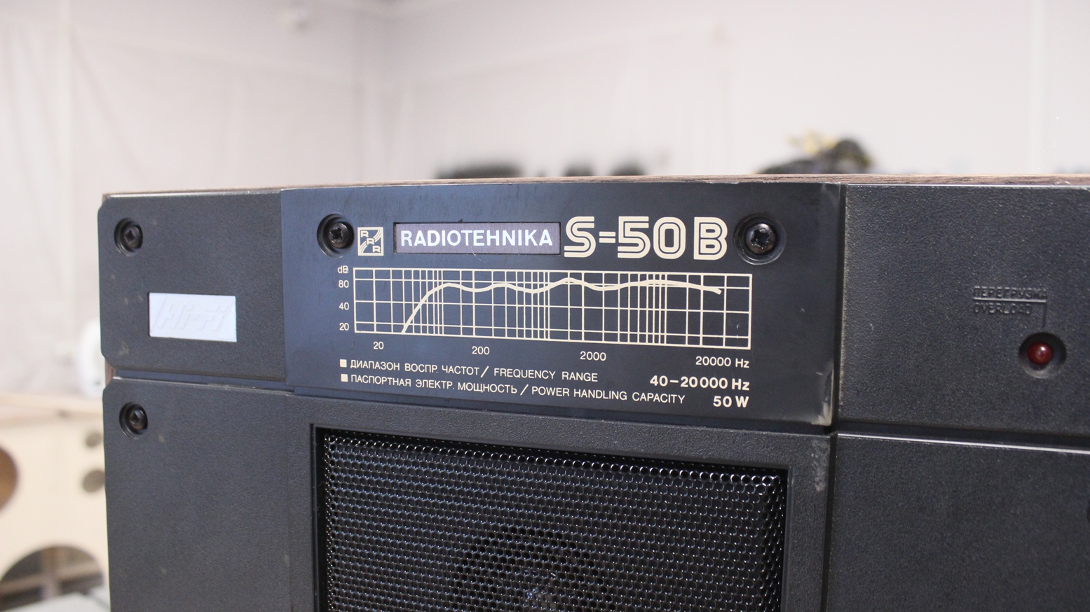

Пока у меня под рукой есть данньіе колонки, решил снять АЧХ, дистанция 500мм (50см) микрофон - излучатель:
Полностью заводское исполнение, в идеальном сохранении.

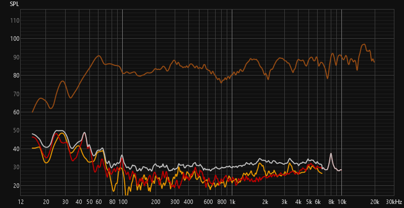

Неравномерность на СЧ = 12дБ? По какой оси измерено? Дырка 800 Гц может быть из-за того, что разъехался нижний стык при измерении по оси ВЧ.
Даже не знаю как и возразить, а какая может быть неравномерность у 20ГДС-1-16?, и да, измеренно на оси СЧ кстати
Похоже, у АС проблемы. Добавим НЧ полосе +1дБ, НЧ динамик физически дальше, чем СЧ. Всё равно НЧ отстают на 2...3дБ по уровню. Дыра 800 Гц не имеет объяснения. Выброс на частоте 15 кГц похож на #7 . Бывают ли такие выбросы у 3ГД-2 - ну штиу.
Понять происхождение дыры на 800 помогла бы раздельная картина. Как вариант- на время замеров средник закрыть шапкой, увидеть басовика, потом открыть средник, сунув ему микрофон в упор. Если с фильтрами нормально, увидим исходную ачх средника и неплохую совместную работу полос.
Потом снова вместе бас и средник. Провал на стыке может быть из-за неверной фазировки средника. Перекинуть полярность средника, глянуть результат.
Я еще так делаю: шум на басовик даю. вижу его АЧХ, средник отключен.
Потом на ходу включаю средник и если район стыка у басовика чуток подтянулся вверх, из-за суммирования отдачи с СЧ дином. то фазировка в порядке. Если просело- меняй полярность.

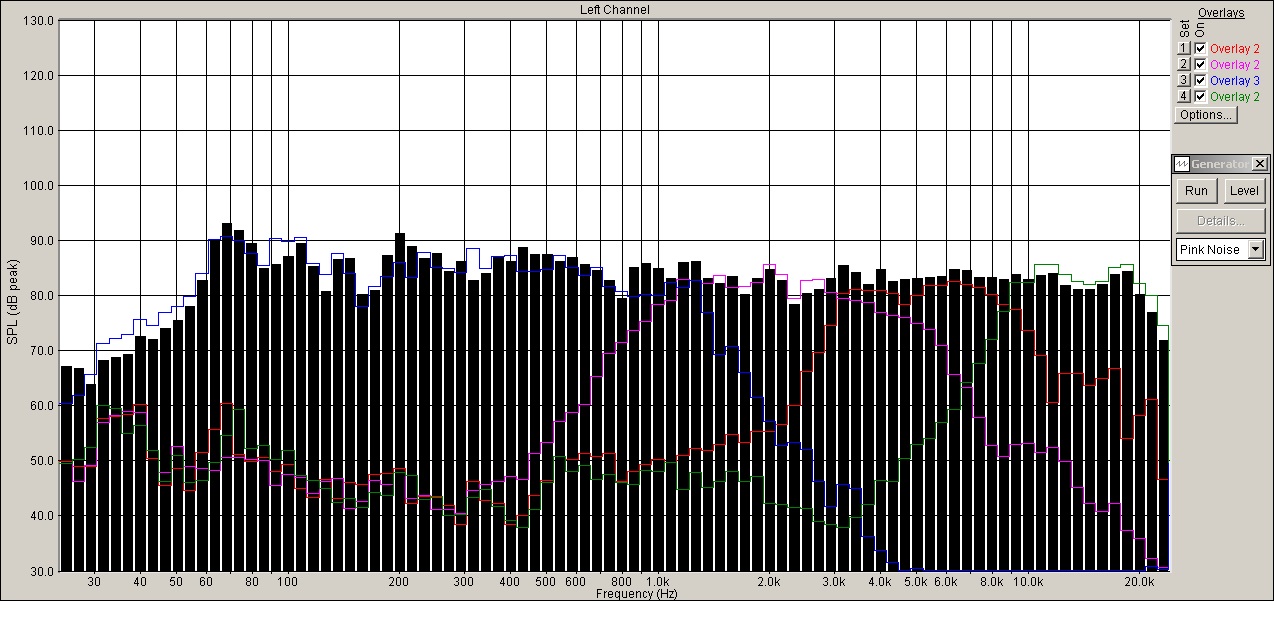

У меня печальные новости для бывших владельцев этих АС, они с 96-го года слушал АС не в фазе по НЧ, все, свадьбы, дни рожденья, поминки прошли на уровне +15дБ на темброблоке НЧ.
Обе колонки были на пломбах, возможно их за +15дБ на темброблоке где то отъехал в мир иной разделительный конденсатор.
У меня в глазаз троится, или тут 4-ре полосы?
Средник там в фазе, он с завода был не в фазе, на место его вернул два часа назад!
Поправка, НЧ там был не в фазе относительно СЧ!
То есть, было ещё хуже?

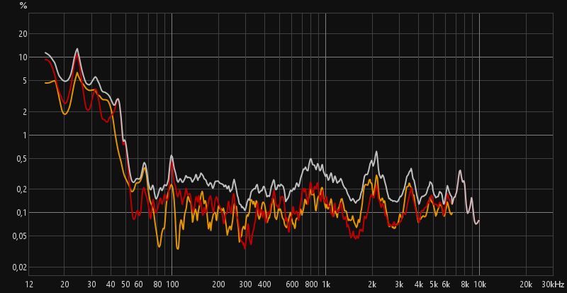

Тут 4 полосы, причина была и суровая. Такое впервые видел, чтобы басовик передавливал отдачей средника и все пищалы. И чтобы выжать из СЧ и ВЧ уровень, им над куполами навесили по тюбетейке, давку добыли, но полоса сверху рухнула. Пришлось к пищале докинуть суперпищалу, сшив ее на 10 кгц. А дюймовая пищалка рухает с 8 кил.
Что забавно, огромная толстенная доска с фильтрами, натрамбовано выше крыши, но исходная ачх и звук- позор нации. И самое страшное- доску не снять, она прикручена 20 шурупами -и.......приклеена!!!
