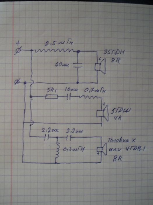

Здесь обсуждается тема Радиотехника S-50В, у меня есть пара колонок в идеале на пломбах. Есть желание улучшить звучание акустики внеся незначительные изменения в родной фильтр. Динамики тоже все родные. Экспериментами заниматься нет желания и времени. Поэтому интересуюсь- может подскажете схему улучшенного фильтра, проверенного и хорошо звучащего для данной акустики. Полазил в нете, есть куча вариантов всяких доработок родного фильтра, но все без гарантии улучшения качества звука. Как-то так...
Учитывая возраст и разброс параметров СЧ и, особенно, ВЧ динамиков, даже сведённый по микрофону фильтр S-50B - с другими динамиками может не запеть. Волшебная палочка не работает. Кроме того,"под пломбами" могут быть разные фильтры, катушки могут быть не домотаны до номинала, конденсаторы - украдены...
Забавно донельзя. У меня есть колонки, под пломбами. Что там на фильтрах- я херзна, но вы мне немедленно доложьте, что мне сделать, чтобы колонки стали на порядок круче. Вы ж тут за этим и сидите, такие все умные?
Есть одна штука, если эстетика в полном сохране и пломбы на месте, то такой агрегат электроакустический при полностью исправных матюгальниках имеет куда большую ценность, чем тот который прошел груповое изнасилование имульцами крутить на детородном органе катушки фильтра!
ну да. мы тут все напряжемся, звук улучшить. Которого не было никогда. И потом выслушивать обвинения, мол, вы тут мои колонки пломбированные изуродовали, теперь их не продать в нашей деревне, никому. Придется слушать до пенсии.
Вот так попробуй.
    49 KB · Просмотры: 181
Ага. Будет еще одна советская колонка. Уперед, с пестней. В светлое прошлое.
Всяко должно быть лучше чем было. Вот только марку динамика надо писать полностью, а 5ГДШ - это всё равно что модное у дураков словечко "байк".
Но от колонки останется один динамик и корпус. "Технарю" надо чтобы поменять две детальки и чтобы пломбы не трогать - отвинтить динамик и детальки поменять, закрутить на место.

Ну так делал одну пару вот осталась схема,в место 5гдш там спокойно встанет 15гд-11 и вч 10гдв,таким фильтром у меня Вега-50ас-104 включена.

Вот так попробуй.
5гдш у меня нет, динамики я менять не планировал, стоят родные.
Нет такого динамика. Это первые символы минимум для трёх и очень разных динамиков, да еще бывают разных сопротивлений, поэтому 5г - ни о чём, как и бисиксл.

Есть и третье - взять готовые фильтры, которые кто-то уже сделал и повторить.
Да, это не индпошив в ателье, но можно найти что-то приемлемое и в магазине готового платья. Поскольку будет без примерки, а по фото на сайте магазина, много зависит отфигуры покупателя.
