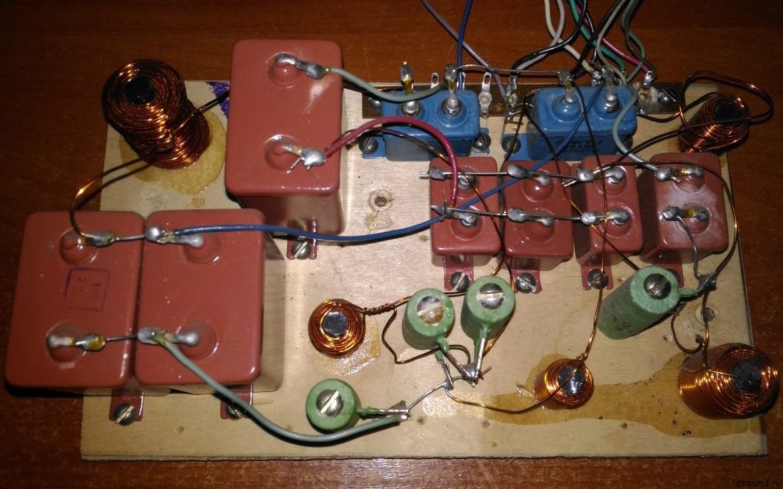

В АС Радиотехники S90D не было катушек на феррите.
Были такие, в итоге динамики проданы, корпуса послужили клетками маленьким соседским крольчатам )
Да, в S90 и во всех её аналогах всевозможных "S" никогда не видел ни феррита, ни железа какого.
Вообще да! Катушки только на воздухе были с толстыми проводами. Но после распада СССР, когда завод был на грани банкротства могло быть всякое. Линейку S делали по разным данным и некоторое время после 91 года. И, в отсутствии поставок от смежников не исключаю, что возможно попадались и с катушками на феррите. Но если и было такое, то скорее как исключение из правил.
В поздней постсоветской продукции RRR качество фильтров было ужасным. Поэтому не удивлюсь ферриту.
За много лет набрались японские катушки на феррите и с сердечниками из него.
На слух уловить разницу с воздушной невозможно даже на ВЧ, чего там говорить об НЧ.
Катушки на трансформаторном железе родные Биговские при сборке фильтров как то уловил грязь в СЧ возникающая не на постоянной основе а временами, что для меня вызвало шок.
Пока отложил их, хотя опытные люди говорят что вполне может на определённых частотах.

Ну не с потолка же я это взял, а с https://ldsound.info/35-as-012-radiotehnika-s-90d/. Если это конечно не чьи то умелые ручки
Чувак просто забрал классные катухи себе, а этот хлам на феррите воткнул в самопальный фильтр. ))
В S90D конденсаторы не все БМ, установлены были и К73-11.
Вряд ли кто-то считает, что вы выдумываете, мы не школьники. В горбостройку вообще могло быть что угодно, здесь скорее заводские рацилизаторы, домашний умелец мотал бы на подручном каркасе и не так аккуратно.
Повторюсь, в достаточно хорошей зарубежной акустике ферриты в фильтрах применялись часто, отсюда вывод что это вполне допустимо.

И конкретно! Видимо гнались за минимально возможным активным сопротивлением катушек. Хотя у S90, на мой вкус конечно, всё как полагается с элементной базой в фильтрах.
Есть в арсенале любимая катушка НЧ фильтра, Визатон на 3.3мГн, мотанная на ферритовой гантеле. И против всех катушек на воздухе -Мундорфы.Визатоны , эта скромняга справляется с тяжелымии утюгами басовиками лучше .
A K73-11 советуете избегать ? У меня изначально с номиналами 1 и 2,2 мКф такие стоят. Пока в переделке мешаю с разными. Думаю та же история, что и с ферритом. Разьве что после того как будет приемлемый результат, можно будет вылизывать, и поискать правильные :)))

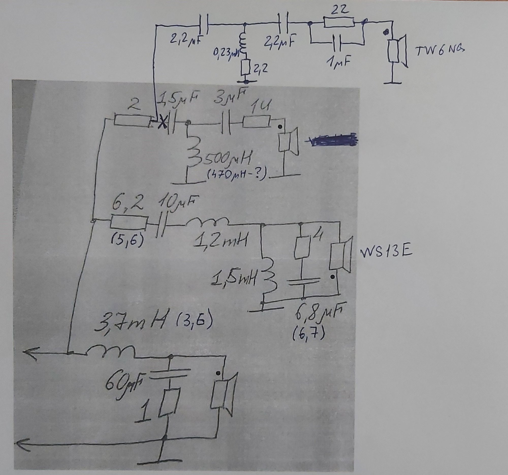

Относительно модернизации согласно посту #224, кому интересно. На данный момент полностью переделал НЧ и СЧ звенья согласно схеме. ВЧ звено оставил пока по своей как было - не потому что мне так хочется или нравится, а просто не успел :) Значит, какие изменения. Бас стал более взрослым таким, глубоким, и в то же время более мягким (неужели доп. конденсатор 30uF так повлиял ?) Середина стала более обьемной, как мне и хотелось. Верхняя середина, как мне показалось, стала менее яркой, но не существенно. Думаю как допилю ВЧ звено, все встанет на свои места. И, самое интересноe - отпало желание пользоваться эквалайзером в софте, в плеере (foobar2000) никогда его не включал, а вот в sound карте постоянно что-то нужно было выкручивать, то голоса не хаватет, то еще чего то. В общем пока все только в положительную сторону ! Вопрос к Николаю по поводу катушки в ВЧ звене, у вас по схеме 500uH, a есть родная 470. Если ее без домотки оставлю, надо будет немного подкорректировать емкости ? Или все-таки лучше делать в точности по схеме, что АЧХ осталась точно по вашему рассчету ?
    346.9 KB · Просмотры: 173
470 мкГн это 500 с допуском 6%, ставьте без раздумий. Вообще-то любая схема от симулятора является стартовой и подлежит доводке на железе.
Ну что, довел все согласно стартовой схеме. Остался небольшой недостаток яркости (не трогая в софте эквалайзер конечно же), по моей схеме вч звена - было поярче, но понимаю, что это не есть правильнее :) Но в общем, результат устраивает и даже больше. Это уже точно не те колонки с 6ГДВ и 20ГДС. Можно полировать. Если искать идеал то :
Вы можете сознательно подправить под свой слух и вкус. Но всё проверяется и сравнивается, само-собой без любых криволайзеров.

такое изящно -небрежное исполнение - явно заводское , не самопал.
Налицо мухлежка с заменой родных полноразмерных катушек на суррогат .
В катушках Бердских 25АС-309 вместо феррита в каркасы НЧ катушек вколочены железные стойки. В общем, у кого что было под рукой.

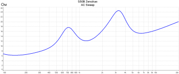

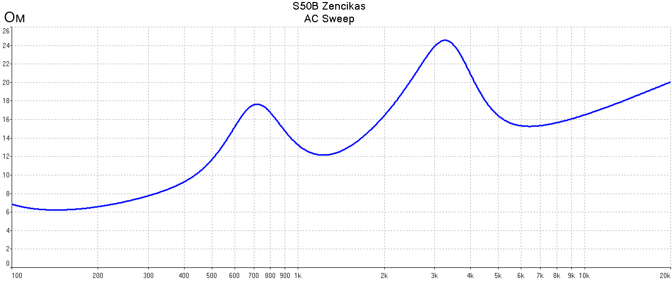

В вашем случае - измерение импеданса.
Все же поразила достаточная точность ваших рассчетов, померил одну колонку на частоте 1кГц тестер показал 12,6 Ом, на частоте 120Гц 6,65 Ом. Другая колонка не сильно отличалась :)
Посмотрите на досуге его статьи, на что хватит сил - прочитайте, поражаться точности не будете.

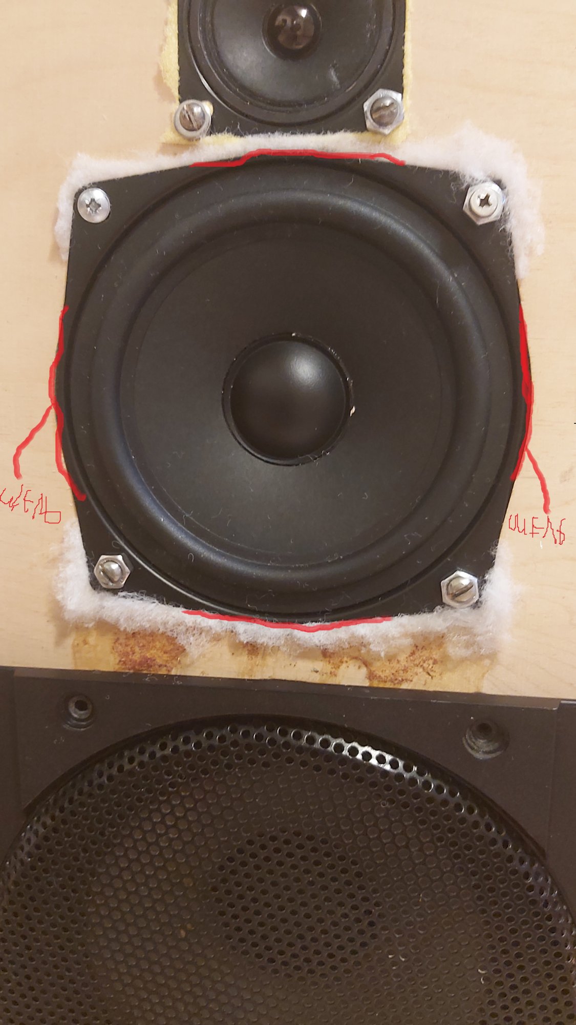

А как же WS13, который не совсем подходит по форме и остаются щели. Если в щели вложить поролон, то динамик перестает дышать, и диффузор двигается с трудом.
Щели спереду или сзаду? Поролон плохо подходит для герметизации - он продуваем. Диффузор СЧ динамика не должен двигаться на глаз. Если так - на него проходят НЧ, это плохо.

Все же поразила достаточная точность ваших расчетов
У меня с компьютером соглашение: я подбираю Схемы замещения динамиков, он - точно считает фильтры.
тестер показал
Китайская штука?
Недавно был случай. По несовпадению графиков расчётного и реального импеданса нашли ошибку в собранном фильтре.

А как же WS13, который не совсем подходит по форме и остаются щели. Если в щели вложить поролон, то динамик перестает дышать, и диффузор двигается с трудом. Дык как тут быть, оставить эти щели да и все ?
Страсти по герметизации стакана преувеличены.
С наружным воздухом - в общем, да. Но тут такое дело. Если делаете герметично - получаете ЗЯ со стабильными предсказуемыми параметрами. Если оставляете щели наружу - получаете оформление ФИ (!) с неизвестными параметрами. Если щели достаточно плотно проложены поролоном или чем-то другим типа войлока (что стабильнее во времени), но диффузор возвращается как без поролона - получена ПАС с неизвестными параметрами. Вот последний вариант при правильном подходе (с измерениями) наилучший.
К тому же в открытом оформлении средник звучит куда лучше. нежели утрамбованный в коробку от ботинок.
Тут не светит.
Если их загерметезровать и слегка нажать на диффузор , то он медленно вернется назад
Достаточная герметичность.
Ну вот, понятно и доходчиво :)
В том то и дело, что диффузор возвращается ну ооочень медленно. На слух пробовал оба варианта, интересно получается. В варианте ФИ (с щелями) звук такой более обьемный, более музыкальный что-ли, но в то же время оттдает толи бочкой, толи ведром глуховатым. Если щели плотно проложить то становится как бы более чистый, не отдает бочкой, но какой то плоский. Не пойму даже как мне больше нравится. Вот и сделал пока промежуточно, оставил только две боковые щели, нравится :) А как надо сделать правильно, вот вопрос, вероятно без измерений тут нет смысла пытаться
Без разницы, просто разная герметичность. Практически достаточно, чтобы возврат был не быстрее 1 секунды.
Есть резонанс ФИ, или слышно резонансы из бокса, или вместе.
Резонанс динамика едет вверх, полоса рабочих частот сужается, но зато бокс почти не слышен, разве что через диффузор продольный резонанс бокса пролезет.

ФИ недопустим в принципе, ведь его частота неизвестна, а добротность может быть под 5...10 единиц = нылка-нуделка. Предлагаю заполнить щели так, чтобы динамик возвращался за полсекунды = точно ПАС.
На дно стакана вложил рулончик из синтепона около 3 см высотой, а на него родной клубок ваты в сетке, ну чуточку-совсем распушил. ничего не утрамбовывал и плотно не делал. В итоге до магнита остался где то 1 см.
Этого мало. Увеличьте количество распушенной ваты в 3 раза. После чего и ФИ может заткнуться. Естественно, для гарантии не мешает снять кривую импеданса, нет ли там верблюда.
Нет :) Но понял, что ФИ как был так и остался.
Это два разных варианта решения проблемы ? Или сразу выполнить и то и то в одном ?
Ну спереди. Если их загерметезровать и слехка нажать на диффузор , то он медленно вернется назад
