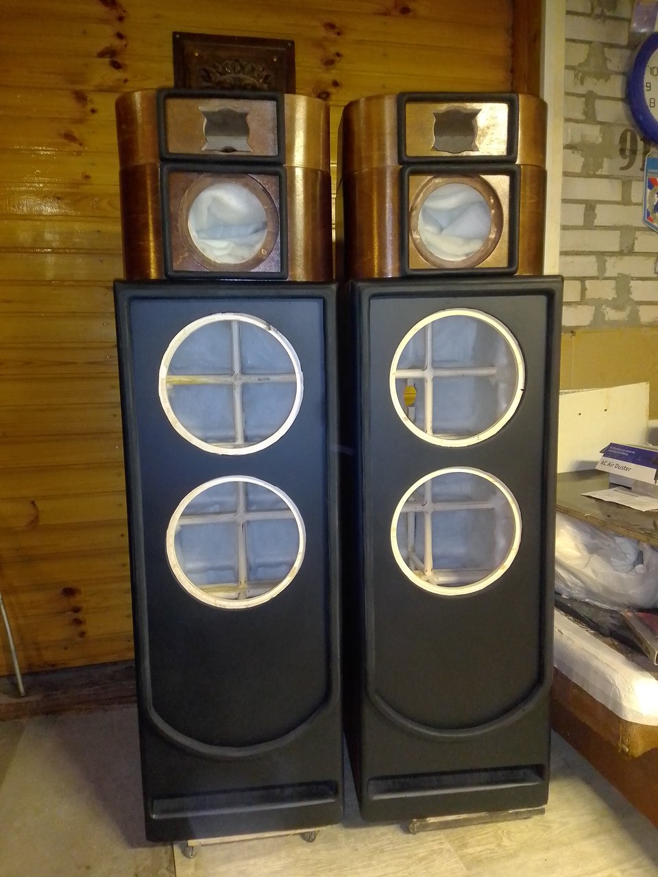

Вот человек делает.
    188.4 KB · Просмотры: 151
Всё делал для себя (не на выставку) в жутких антисанитарных условиях
Вполне себе норм.

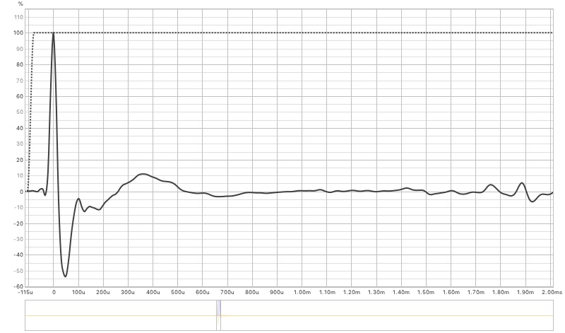

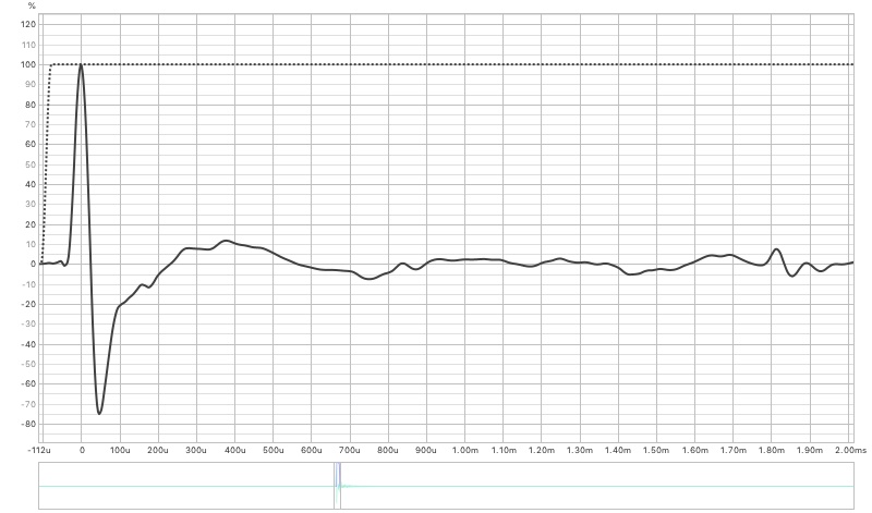

Вот, тож нарукоблудил в "жутких антисанитарных условиях"(с) шёлковую дюймовочку:
50см, ∠0º. Бздыньк правее – уже какая-то первая отражёнка.
Оно же – 50см, ∠30º:
Как то так... smile_10

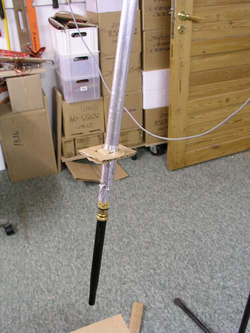

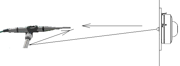

Пример. Просто мой вольный перевод.

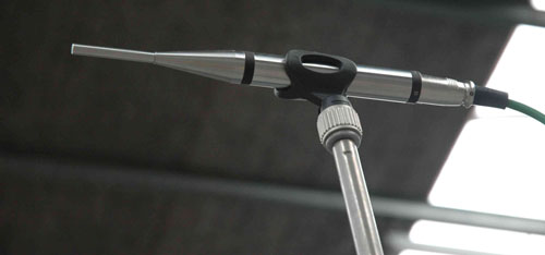

Это правильный микрофон на штативе, повёрнут вниз.

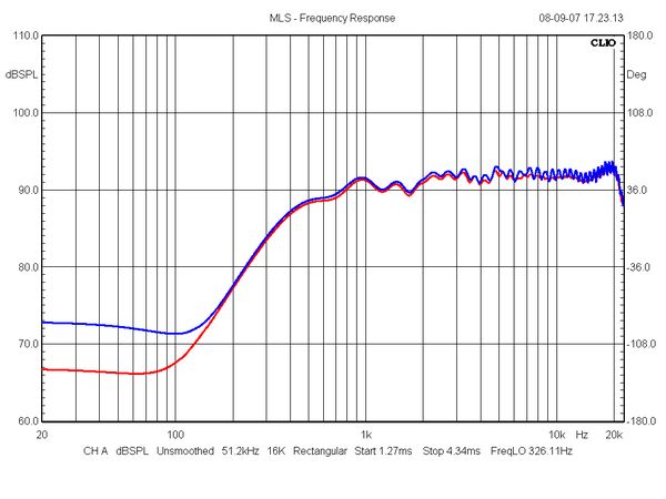

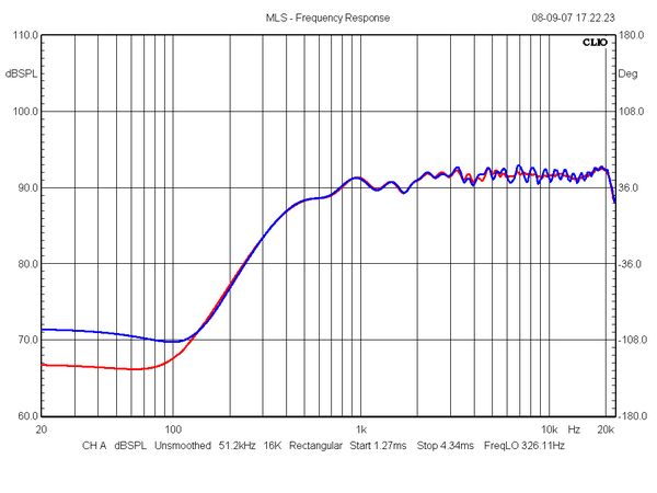

ЦЕЛЬ. Проверить влияние небольших отражателей на АЧХ. И показать что вытворяют разные предметы и штативы.
Красная линия - микрофон без "кар-донки", синяя - с огрызком. Здравствуйте, волнистые попу-гайчики. Расстояние до картона 12 см.
То же в 20 см от картонки до капсюля.

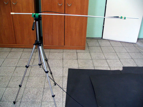

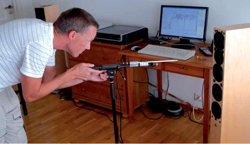

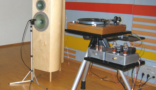

Это он к тому что ругательски ругает фото микрофонов которые ему присылают для похвалы:
_stop_
Эта хрень годится только для измерения комнаты, но не для акустики.
_scare
smile_17
И даже это ругает.
