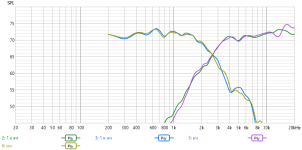

АЧХ динамиков без фильтров в 1/3 октавы, расстояние 70 см , 20 мс временнОе окно, микрофон посередине между динамиками:

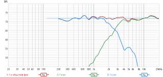

Получены такие АЧХ полос и общие АЧХ, пара АС:
