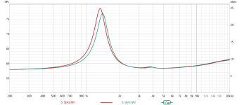

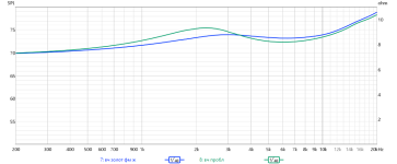

Импеданс с МэЖо , пара динамиков:
и пары динамиков без оной:

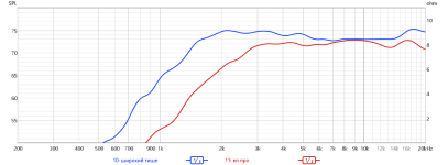

Тот же динамик до удаления МЖ (красная кривая) и после (синяя) , неслабо так...

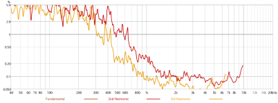

КНИ с МЖ:

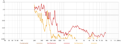

КНИ без МЖ:
Без МЖ третья гармоника - меньше, вторая - больше, но после приведения АЧХ к виду АЧХ сабжа с МЖ, для чего надо неслабо чикнуть всё, что ниже 3 кГц, вторые гармоники становятся равными в %.
