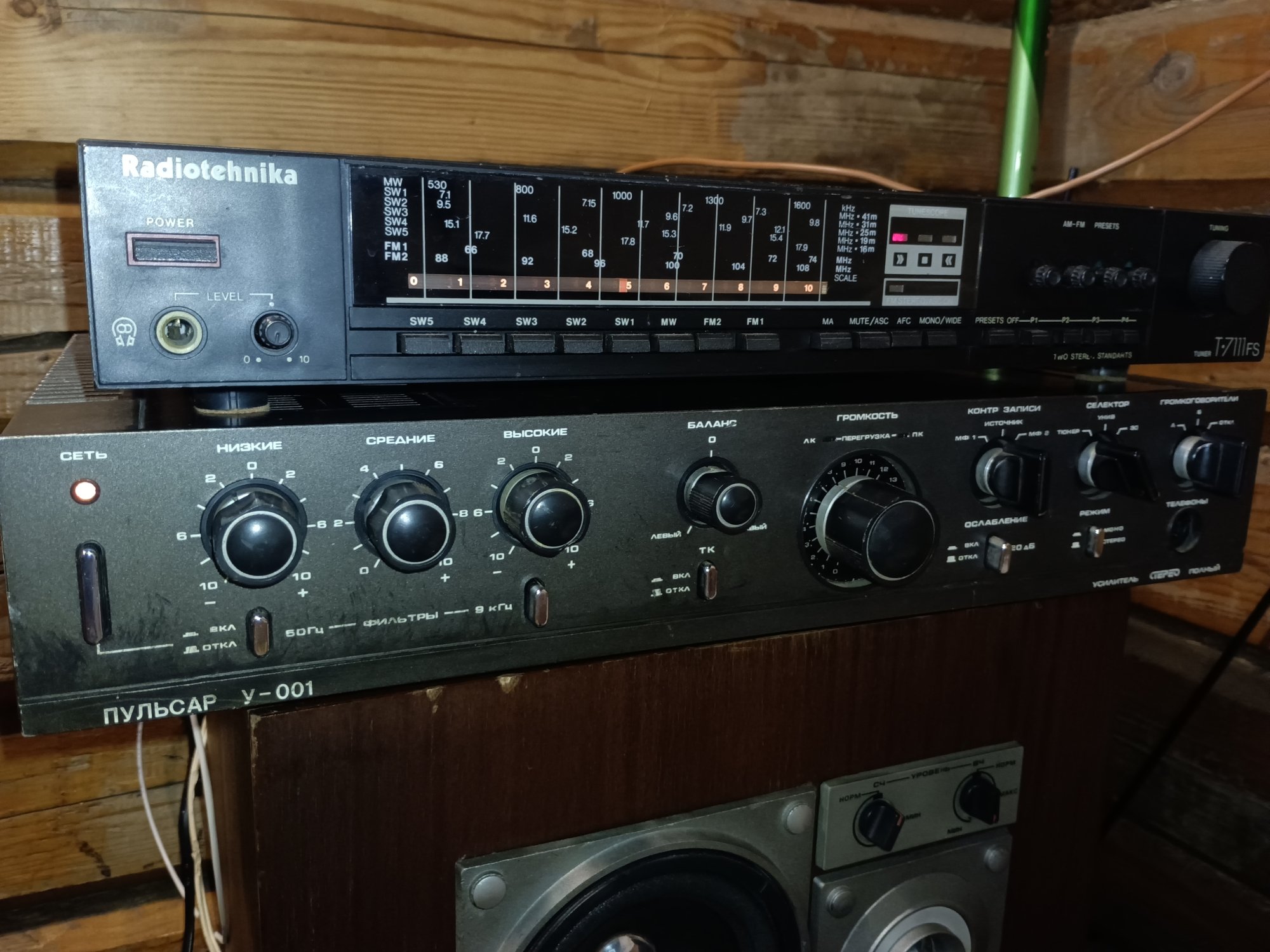

Приветствую всех !
Стал счастливым или не счастливым обладателем данного аппарата, даже не знаю. После включения, сильно удивила очень низкая чувствительность ! Да, в моём районе приём не ах, НО, какой-то маленький noname китаец ловит просто в разы лучше !
Причём чувствительность низкая на обоих FM диапазонах. АПЧ тоже практически неработоспособна...
Аппарат в стоке ! Может у кого нибудь есть опыт эксплуатации данного тюнера ? Он так реально работает или всё-таки пора лезть внутрь искать неисправности ?

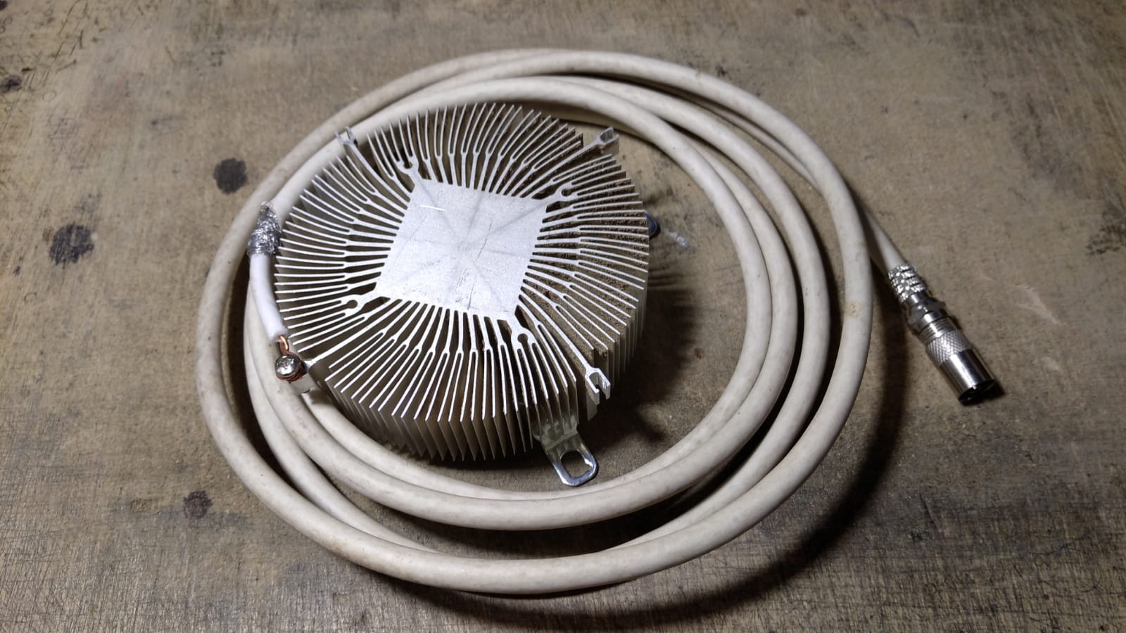

У меня очень плохой приём,даже на современных,стены толстые в одном доме а в другом полуподвал.
Я сделал антенну - коаксиал + старый радиатор от кулера компьютера.
Приём отличный теперь на всём и везде.
