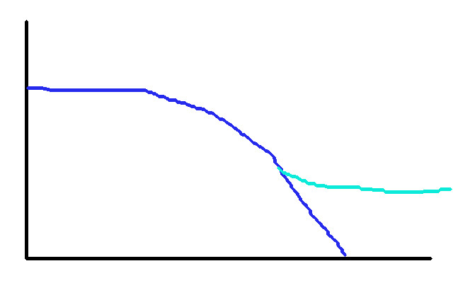

Сейчас буду нещадно позориться, но лучше раз, чем постеснявшись уточнить, впоследствии садиться в лужу, либо жить в неведеньи.
Итак, часто вижу в ФНЧ двухполосок фильтр первого порядка для мидбаса, в котором катушка шунтирована резистором. Подумав логически, я так понимаю, резистор нужен для придания фильтру пропускания в динамик всей полосы с понижением амплитуды выше кривой среза ? К такому выводу меня татолкнуло то, что сопротивление катушки на ВЧ будет большое, а вчлюченный паралельно резистор будет пропускать всю полосу, но придавленно.
На рисунке синим я нарисовал работу катушки, а голубым продолжение где уже работает резистор. Или я заблуждаюсь не учев еще что то?

Вы все понимаете правильно, все так и есть, резистор протягивает отдачу динамика повыше,меняя крутой спад на верхнем крае на более протяженныйЧто на слух проявляется как ясность и живость средины .Применяю такой финт и часто.

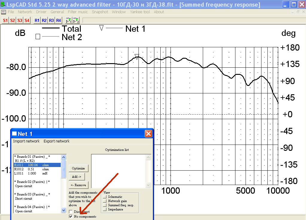

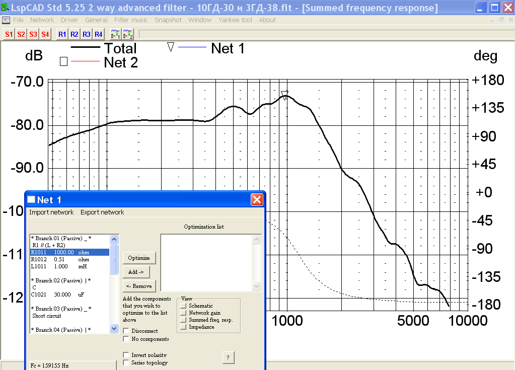

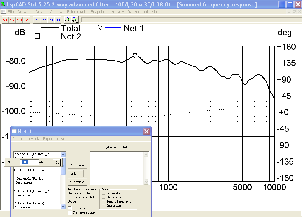

Если есть желание посмотреть влияние каждой детали, то лучше использовать LSP CAD там можно играть до одури. Можно (но не нужно) брать динамик=резистор, лучше загрузить реально измеренные параметры.
И если без больших ошибок, результат будет близок к реальному. Вот пример - 10ГД-30Е с пивным донышком (важно!). Переделанный динамик позволил применить первый порядок (я уже писал раньше).
Вот динамик без фильтра.
Теперь фильтр - катушка 1 мГн с сопротивлением 0,5 ом и параллельно катушке 100 ом (практически бесконечность, резистора нет).
Теперь уменьшим номинал резистора параллельно катушке до 8 ом.

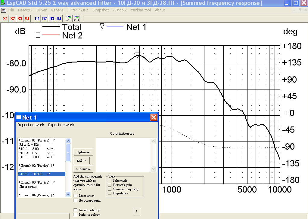

Теперь непрошенное. Сделаем фильтр 2 порядка (почти) добавим конденсатор 30 мкФ параллельно динамику.
Вот это уже фильтр, не то что припарки от первого порядка.

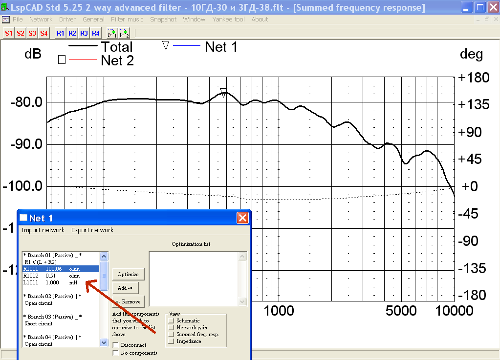

Теперь резистор шунтирующий катушку удалим (мне проще указать 1 кОм).
Не буду комментировать. Надо внимательно смотреть и думать.
Промежуточные номиналы позволяют плавно и точно настраивать фильтры.
Проанализировав графики и описание к ним, я так понимаю, что небольшая полочка от 5,8кГц до 7кГц на приведенном предпоследнем графике - это как раз работа резистора, а выше идет естественный спад самого динамика?
Область 6...7 кГц в данном случае нас не сильно волнует. Изначально там горб у данного динамика, эту область надо отрезать.
"Полка" получается из-за поворота холма на крутом склоне большой горы.
Уровни ниже средних на более чем 20 дБ нас тоже мало волнует.
Но видно, что можно делать промежуточные "порядки" фильтров, чтобы точнее подстыковать один динамик к другому.

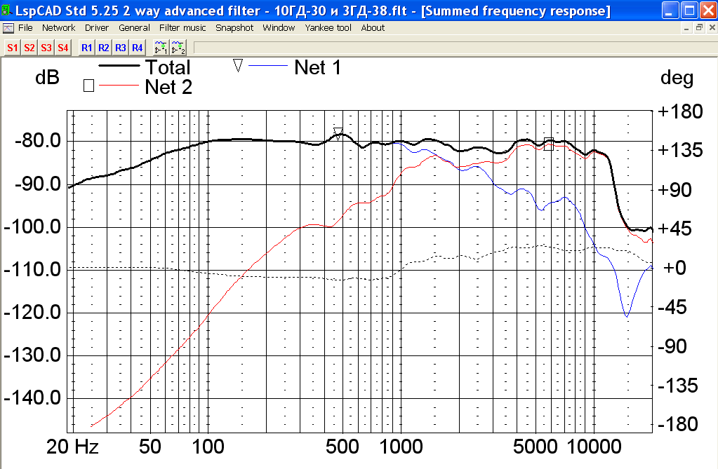

Вот что получилось с ПЕРВЫМ ПОРЯДКОМ (весь фильтр из двух деталей, катушки и конденсатора) на 10ГД-30Е и 3ГД-38Е.
Достаточно прилично, но динамики с баночными донышками. Но очевидно здесь необходима пищалка.
Не делал потому, что это просто прикидки.
Провальчик от 2 до 3,5 кгц оставлен сознательно, тем более он очень ровный.
Резисторы параллельно катушке или динамику - это инструмент для настройки.
Инструменты используем при необходимости.
Окончательная подгонка - по микрофону.
P.S. Надеюсь, все обратили внимание на последний рисунок из #7. Если удалить резистор от катушки, получаем большой горб на срезе.
P.P.S. Еще раз советую "поиграть" с фильтрами в LSP CAD, будет наглядно видна разница при изменении номиналов. А то есть любители поиска деталей с точностью до десятых долей процента...

У 10 ГД30 контур ЛР присаживает избыток средины, проясняет ее в районе кила-двух, протягивает отдачу повыше,облегчая задачу пищалке.С шириками такой финт обеспечивает ровную ачх и баланс звука.
Скажу больше.ЛР контур ,добавляя басовику верхушек, превращает его в ничего себе ширик.Можно пищалу не ставить.Со Сканспиком такой финт работает на удивление,но страдает направленность, вне оси верха угасают заметно.
Это печально, но не вижу ширика из басовика с фильтром LR от слова совсем - ни здесь, ни здесь. Причем не вижу собственно самого добавления где-либо. Только убыль.
В последнем случае вижу спад ~6Дб /октава с 1.5-1.7кГц, и 12Дб/октава с 6кГц. Поправьте, если ошибаюсь.
А изначально без фильтра 10гд30 ровный до 6кГц. За исключением бафла, который на этой картинке проявляет себя на уровне 5дб. Насколько я понял, ваши номиналы фильтра LR как раз и подравняли бафл на АЧХ 100 - 1000Гц в линейку.

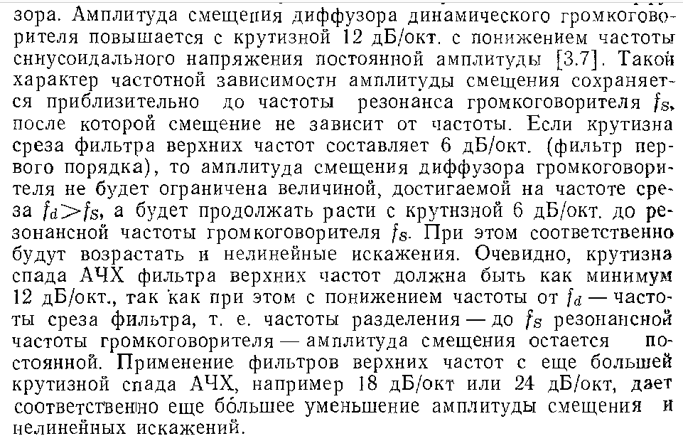

Специально для любителей первого аудиофильского порядка в ФВЧ - привет от Алдошиной.
Как тот самый любитель первого порядка, скажу , что данный абзац у меня в тетрадке законспектирован лет 15 назад и понятия имею, успешно применяю.Скажем, в среднике или пищалке.И то,исходя из поведения конкретного динамика и подводимой к нему мощности.И ваша цитата из Алдошиной ни разу не космическая истина, отход от которой карается, а нарушители подвергаются.Ближе к реальности держитесь и все получится.
Ну, это какой-то набор банальностей. Ведь при росте амплитуды 12Дб/окт ничего особенного с нелинейными искажениями не происходило? - нет.
Фильтр ВЧ будет понижать абсолютный уровень искажений (как я понимаю средника) как 6Дб/окт в сторону НЧ. А недостаток давления будет компенсировать подоспевающий через ФНЧ мидбас, у которого с КНИ все в порядке.
Когда на такой динамик работает 2А3, 300В или даже 845 и первого порядка много! :)
Конечно не новость.
Для НЧ динамиков, рассчитанных на работу на частоте резонанса - не происходило. С купольными ВЧ и СЧ - возможны варианты.
Смотрим даташит #23 . Резонансная частота 600 Гц, рекоммендованная - от 1,5 кГц, мощности указаны для ФВЧ второго порядка при частоте среза 2,5 кГц.
Вопрос: какая минимальная частота среза допустима по критерию не превышения смещения 0,5 мм на сторону (по даташиту), при использовании ФВЧ первого порядка, при уровне давления, скажем, 100дБ? Необходимо учесть, что на частоте резонанса импеданс (и напряжение) подскакивает в три раза относительно значения при 3 кГц.
Уже давно всё посчитано.
Дюйм в размахом +-0,5мм разовьет давление 100Дб на 1500Гц.
Ход амплитуды можно посмотреть здесь -
Ход 1/(частота в квадрате) для реальных пищалок продолжается как раз до 2*Fs( да и для любых динамиков) с приемлимой для рассмотрения движения дифф-а точностью.
Т.е. до 1,2кГц( Fs=600Гц по даташиту), ниже все гораздо спокойнее и до резонанса. Нужно взять реальные значения ТС и посчитать.
100Вт для этой пищалки - это на минуточку 115Дб. А 100Дб - всего где-то 4Вт.
Примем добротность головки на частоте резонанса 620 Гц равной, 0,7 , по графику где-то так и будет. Тогда на частоте 620 Гц, учитывая -3дБ по амплитуде от закона +12дБ/октаву, получаем размах+/-0,5мм при уровне (входном) 88дБ. Если бы не было троекратного подъёма уровня на частоте резонанса, то получили бы: 620 Гц -12дБ; 1240 Гц -7дБ; 2500 Гц -3дБ. То есть, БЕЗ выброса на частоте резонанса и требуемом уровне 100дБ можно применить ФВЧ первого порядка с частотой среза 2,5 кГц. Чтобы так было, надо в параллель данному ВЧ-шнику подключить режекторный последовательный контур, который выровняет импеданс на СЧ в линию. Без режекторного контура, будьте добры, повысьте частоту раздела до 4,5 кГц. Я об этом. Никаких 100 Вт с ФВЧ первого порядка подавать нельзя. Теперь смотрим АС Seas A26,
