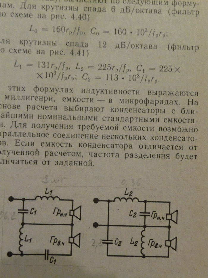

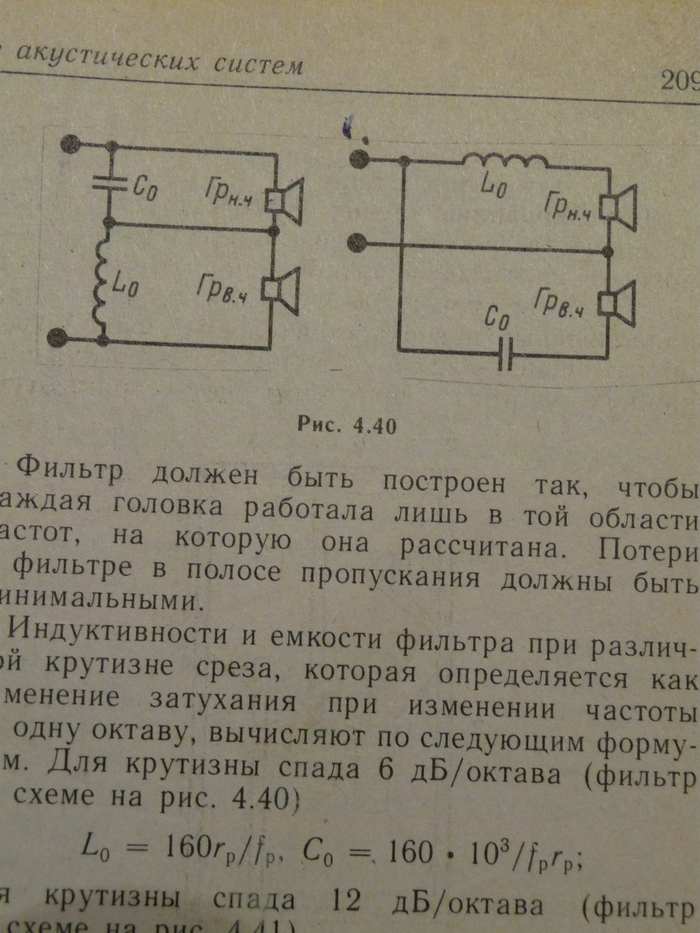

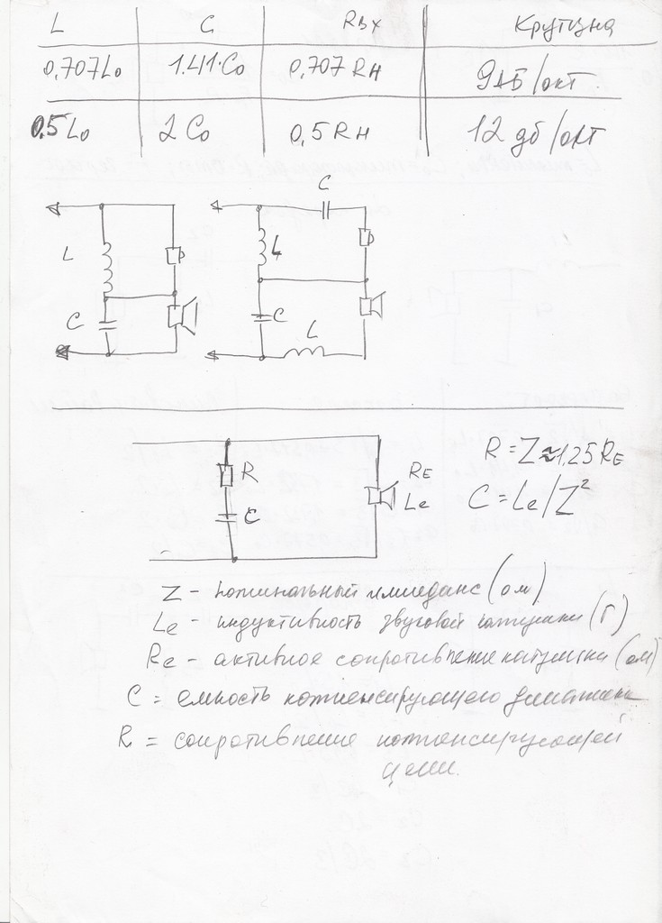

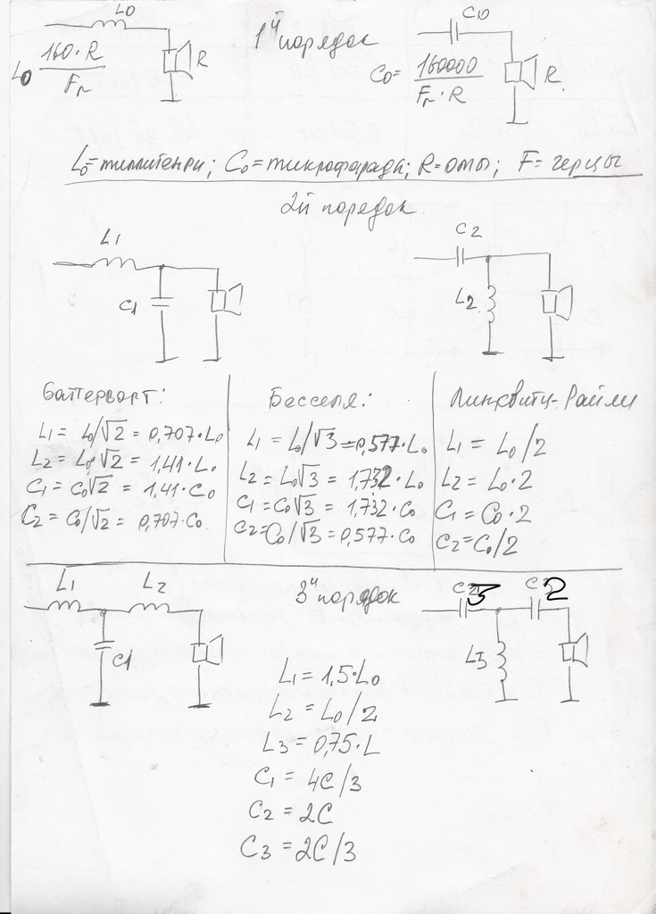

Добавлю:
В ФВЧ второго порядка бардак с формулами.
В ФВЧ третьего порядка ошибка: надо поменять формулы для С2 и С3 местами.
Все формулы справедливы для резистивных нагрузок, или же для динамиков с Цобелями.
